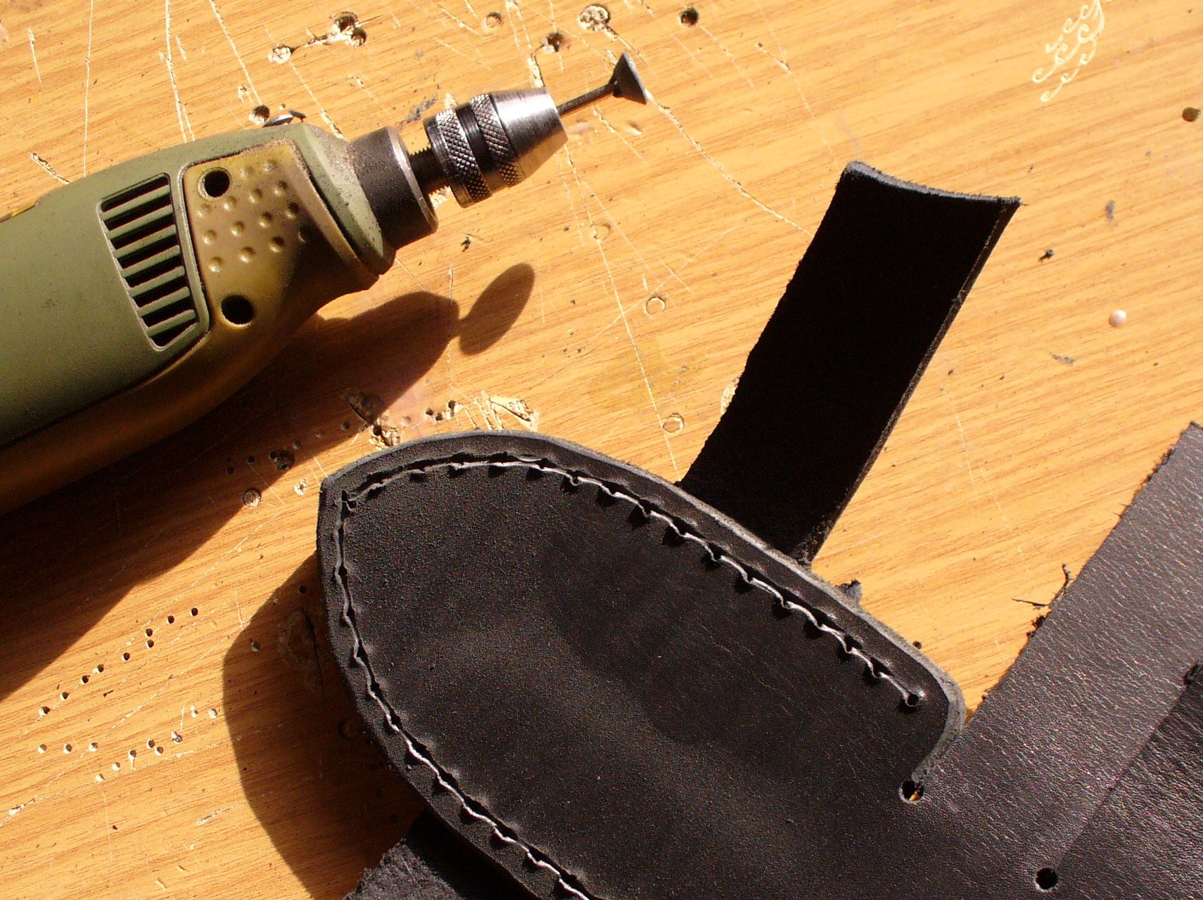

Саша, спасибо за обзор. А почему на рис. P1030559.JPG шов кажется прорезанным? Или так и есть.
 Заголовок сообщения: Re: Мастер класс (горизонтальные ножны)
СообщениеДобавлено: Вс апр 11, 2010 23:54
С обратной стороны ножен, пошву делаем канавку, чтоб нитки не тёрлись об ремень.

Саша, а ты чем канавку под шов прорезаешь?
СообщениеДобавлено: Пн апр 12, 2010 23:42
На тойже фотке, инструмент есть, бормашина с насадкой, грибообразный камешик.
P1030559.JPG [ 636.19 КБ | Просмотров: 9524 ]
