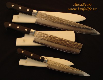

Олег, ножики понравились.
Alex(Scar) писал(а):
Тока вот набор странный -три идентичных ножа различающихся только длиной? Верхние 2 так вообще почти одинаковые!
Почему же странный? Другие тоже такие наборы делают.
У меня и у Валеры есть наборы сантоку. Там как раз все три ножа отличаются только длинной и толщиной,а форма одна.
 Заголовок сообщения: Re: Кухонная тройка.
СообщениеДобавлено: Чт май 06, 2010 9:55
евлампий писал(а):
в тройке должны быть ножы РАЗНОГО назначения/типа
Почему?Нож короткий самый-мелкие овощи,средний "Общего" назначения,Большой-шеф мясной.Разная не только длина,но и толщина.Если бы отдельным пожеланием был бы филейник,допустим, тогда да.Или еще какой узкопрофильный нож.Или например набор был бы из 5-ти ножей.А для тройки всё-таки это стандартный набор чтобы покрыть основные виды кухонных работ.Взять ту же Бенчевскую тройку:
Шеф только один-верхний.
Бенчевская тройка хороший пример,по форме ножей,она ближе к Прокопенковской,чем к Вашей.В этих тройках,шеф(chef) - для нарезки и шиновки мяса и овощей,универасл(utility) - для всего,то есть нарезать/отрезать овощи,сыр,колбасу,хлеб,овощной(paring) - для чистки овощей.
У Вас же,большой - chef,средний - по СУТИ тот же chef,только короче,к utility его ну никак не отнесёшь,им удобней делать работу шефа чем работу универсала.Мелкий,тоже далёк от paring knife,это скорее микрошеф.Из за того что линия лезвия ниже линии рукояти,чистить овощи(ту же картошку,будет неудобно.
ИМХО,по форме ножей,Прокопенковская тройка самая лучшая.
Кстати практика показала что самый продаваемый нож если продавать поштучно-именно средний.Да и мне,лично,он больше всех нравится.
Почти согласен,с той лишь поправкой что форма у него ближе к Бенчевскому и Прокопенковскому,по крайней мере у нас в России.
П.С Я отлично знаю что большинство обходится всего лишь двумя ножами.Причём один из них,совсем маленький,как у прокопенкова,для чистки картошки,а другой универсал,по типу Бенчевского utility,которым делают ВСЁ остальное.А немало есть и таких которые обходятся вообще одним ножом на кухне.
Но на то мы и маньяки :) чтобы дотошно всё исследовать.

Выбери ты более удачный)))
DSC03155.jpg [ 24.48 КБ | Просмотров: 6583 ]
:mrgreen: :mrgreen: :mrgreen:
СообщениеДобавлено: Чт май 06, 2010 15:05
А картошку(и другие овощи) каким из них чистить?Прокопенковская тройка самая универсальная.

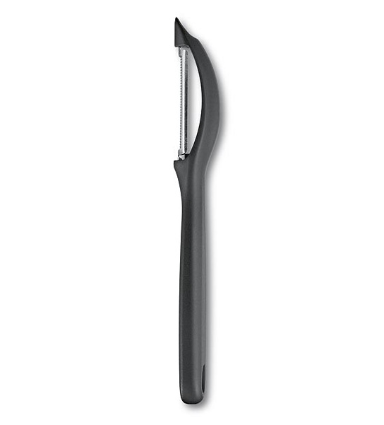

А вот овощи лучше чистить вот этим. :wink:
7_6075%20Image%202.jpg [ 17.25 КБ | Просмотров: 6575 ]
Петти, накири и нечто вроде сантоку лучший набор из ТРЁХ ножей, я теперь уже на собственном опыте убедился. :mrgreen: А вот если из пяти, то петти, накири, деба (можно маленькую), сабаки (ага, именно сАбаки) и киритсуки 240 мм я считаю идеальным набором.
Несогласен,таким хорошо только европейскую РОВНУЮ картошку чистить,а нашу российскую корявую и бугристую не пойдёт.А вот морковку я только таким и чищу.
