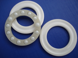

Можно как защиту от появления борозды такие
ceramic3-1.jpg [ 82.2 КБ | Просмотров: 11802 ]
 Заголовок сообщения: Re: Ножи с подшипниками
СообщениеДобавлено: Чт сен 02, 2010 10:56
Вложение ceramic3-1.jpg больше недоступно
В принципе, да, это оптимальное решение, но и толщина увеличивается, всё таки закрытая обойма подшипника, мне кажется будет проще, чем мудрить с такими полозьями :wink: :D , у них посадка полукруглая? Или меня переглючило. :lol:

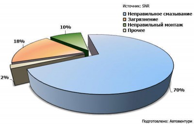

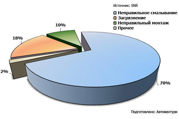

Это конечно флуд но тем не менее http://www.snr.com.ru/e/autoventuri_int ... l_2008.htm
bearing_failure_damage.jpg [ 26.13 КБ | Просмотров: 11791 ]

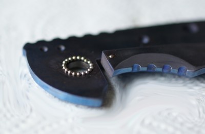

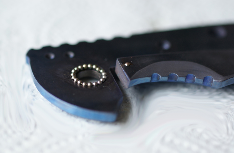

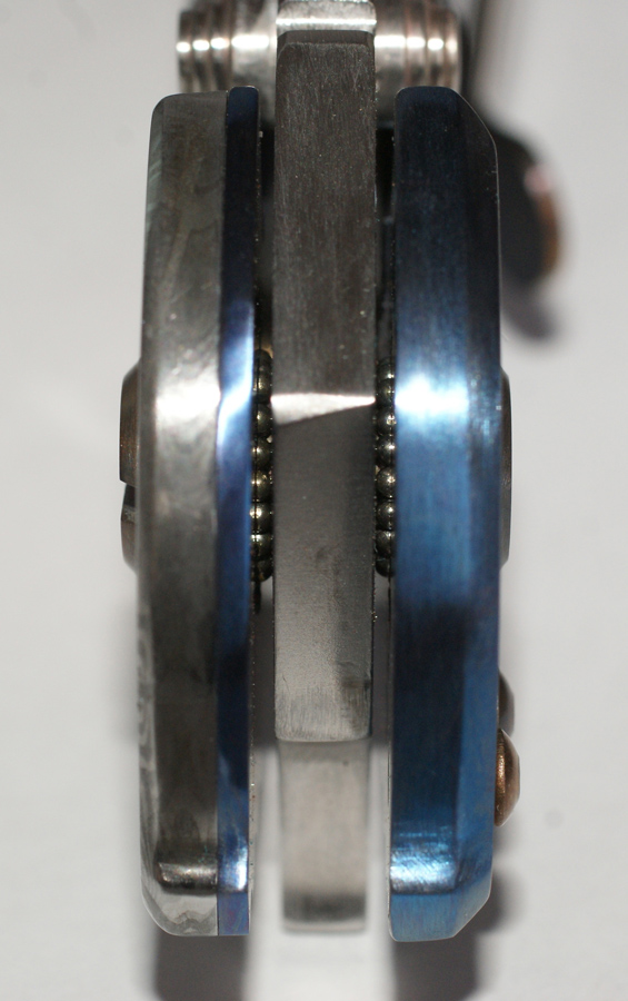

СообщениеДобавлено: Ср сен 08, 2010 12:23
Ну как то так.
Фото кликабельны.
3510859.jpg [ 203.32 КБ | Просмотров: 11697 ]
3510857.jpg [ 139.05 КБ | Просмотров: 11697 ]
