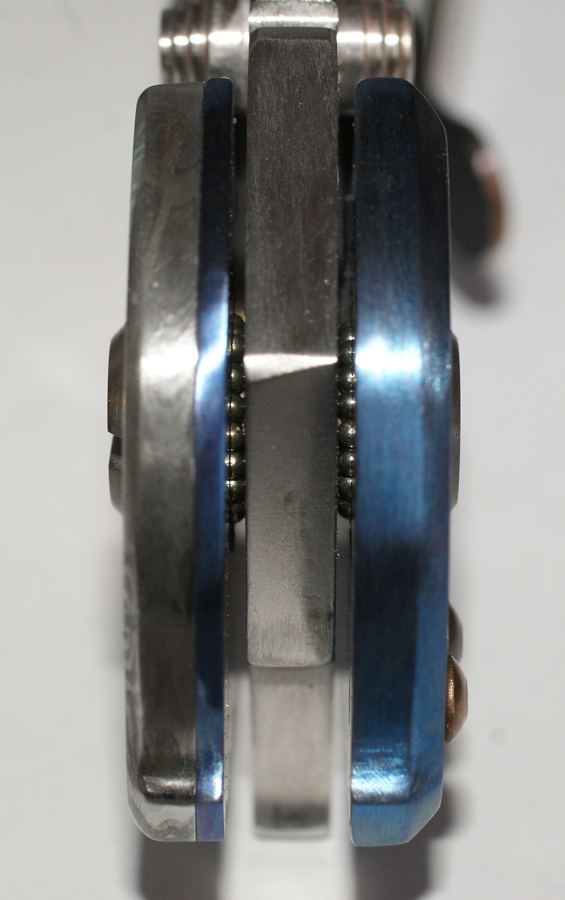

 Заголовок сообщения: Re: Ножи с подшипниками
СообщениеДобавлено: Ср сен 08, 2010 12:23
Ну как то так.
Фото кликабельны.
3510859.jpg [ 203.32 КБ | Просмотров: 11045 ]
3510857.jpg [ 139.05 КБ | Просмотров: 11045 ]
