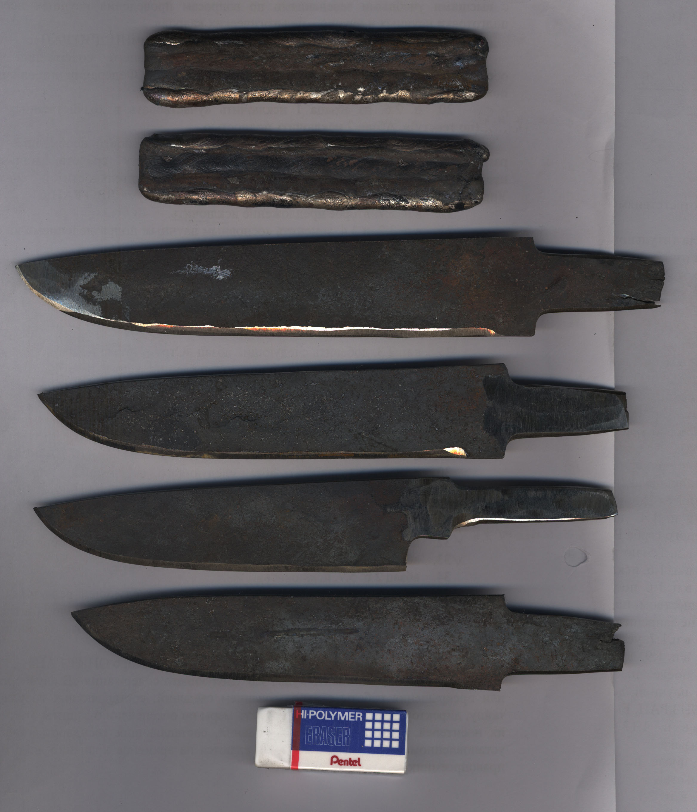

Мне сегодня обварили CPM35VN, если интересно как выглядит, могу здесь выложить, чтоб в ганзу не лазить .
С Уважением

anatoly
 Заголовок сообщения: Re: ламинаты
СообщениеДобавлено: Вт май 31, 2011 2:51
12.jpg [ 574.33 КБ | Просмотров: 16038 ]
Пока на сканере, если не удовлетворит, перефотографирую. Сверху обваренная нержавейкой CPM35VN, исходный размер 100х4.7х18 мм, по толщине, обваренная - до 8 мм. Торцы тоже обвариваются, потом после оттягивании спусков, стачивается мм 5, чтоб обнажить внутренний слой. Снизу то, что из нее может получится. Это ДИ113, обваренная, раскованная + грубая слесарка. Потом приваривается хвостовик, до нужной длины. Размер резинки 41 мм
С Уважением

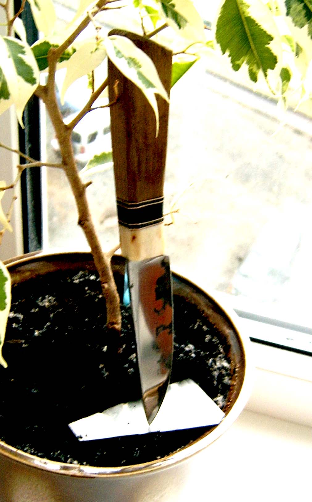

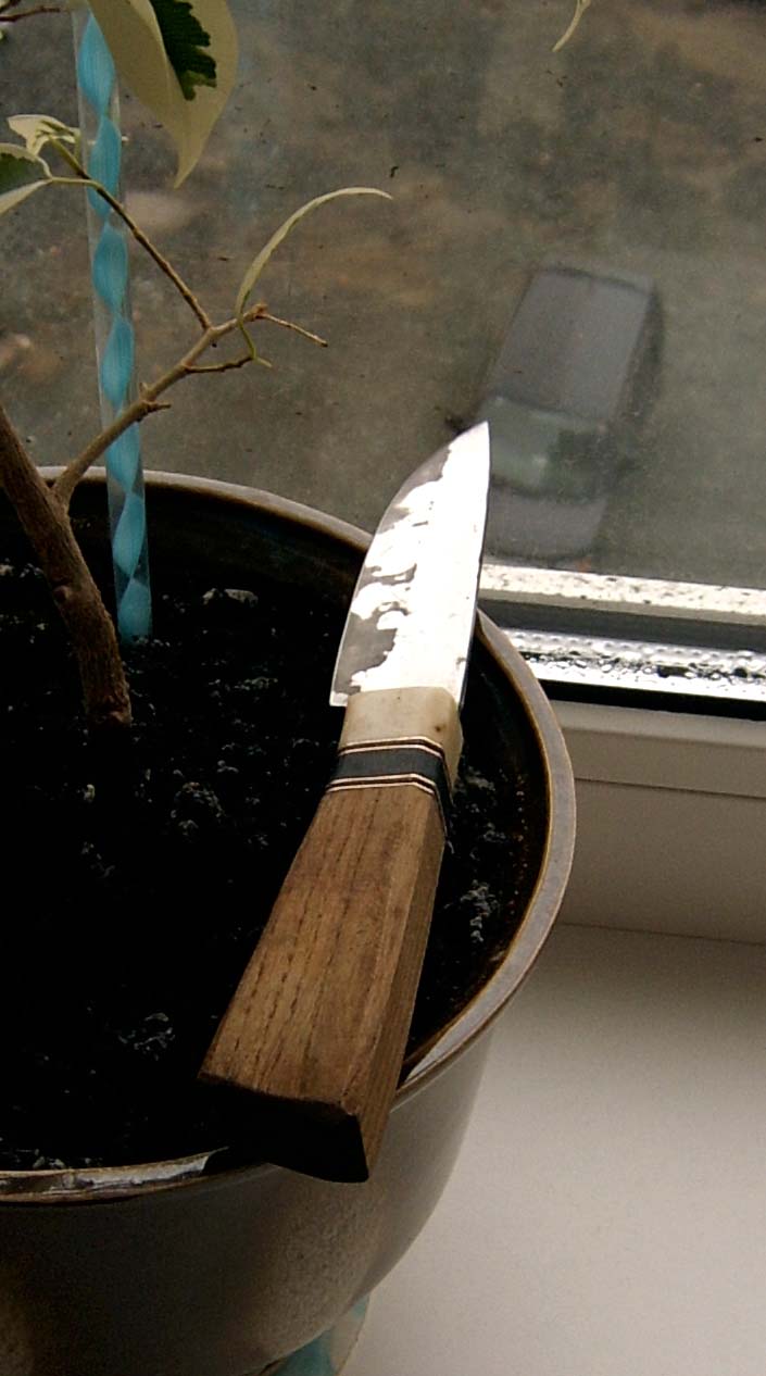

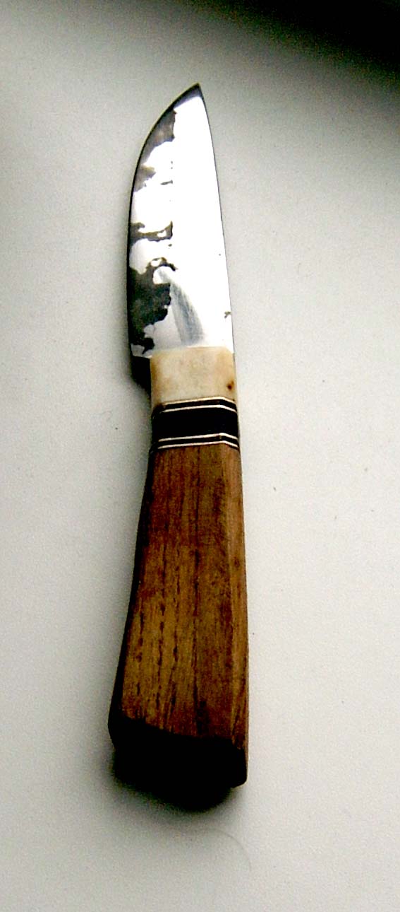

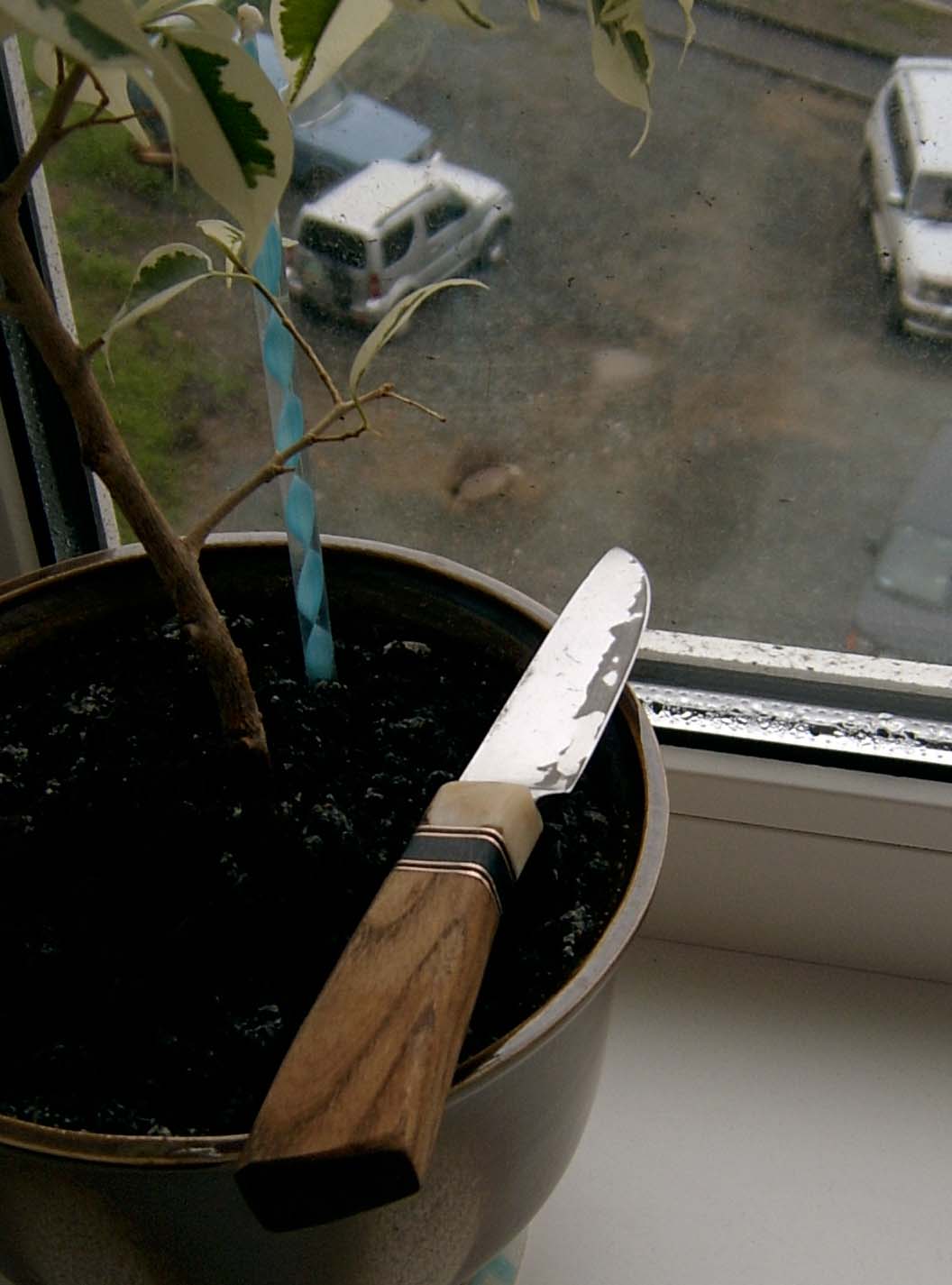

Здравствуйте Назар! Дак у меня все ножи из ламината :) . И здесь и на ганзе. Ссылка на первой странице. Ну и скоро здесь еще из ДИ113 выложу (пока мокнет в олифе), да пора закругляться. Пока и так ясно, что закатывать в ламинат подобным образом можно любую сталь, какую захочешь. Режимы (технологию) можно подрабатывать под свои задачи. Поэтому вернусь к экспериментам по прокаливанию и подбору режимов для лучших резательных способностей.
С Уважением

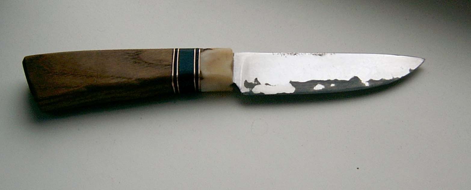

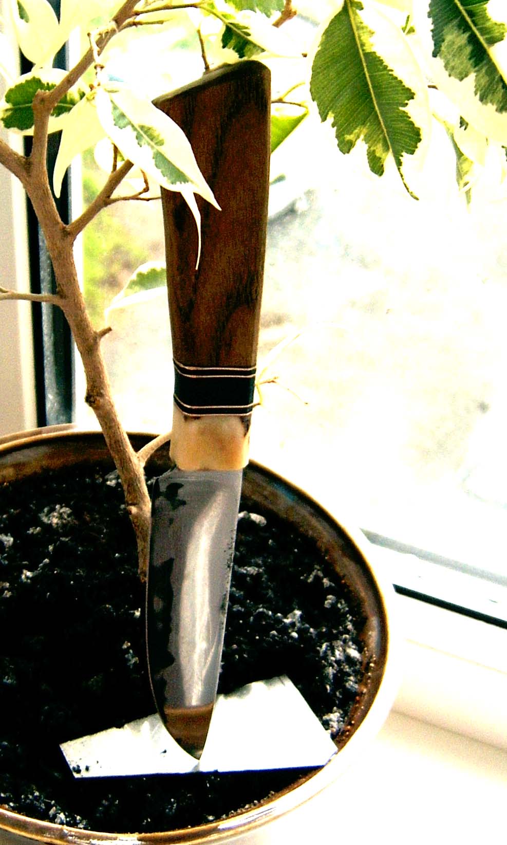

Как и обещал ДИ113. Ручка - рог изюбря, эбонит, трескун (или ложная сирень, чозень), кожанные и бронзовые проставки, всадной монтаж, 105 мм, лезвие - 96х24х2.9 мм.
ЗЫ Вроде как бы лучше не стало :)
С Уважением
Форма клинка уже более приемлимая, чем раньше, имхо. Рукоятку я бы скруглил, да и в общем добавил бы немного плавных линий. Проставки бы подшлифовал, а так в целом мне нравится. Единственное что мне не нравится категорически - это пятна на клинке..... :shock: Шо це таке? Это таки есть признак ламината? Анатолий, этот момент можно как то довести до ума? А то клинок выглядит как раритет, только что выкопанный из земли, немного покрытый ржавчиной.. :) .
Назар

СообщениеДобавлено: Ср июн 01, 2011 6:17
Да он как бы только после олифы и фотография со вспышкой. Днем перефотографирую и заменю. По дамасску - я сразу начитался Кузнецова, поэтому как бы в нем ценна только красота, режет он как бы стабильно средне. Все таки в ламинате плюсов больше практических. Почему я его и выбрал. Можно закатать любую сталь, даже ржавучую, проще в изготовлении, ТМО, технологичнее, прочнее, дешевле. Каждый правда видит свои плюсы и минусы. Поэтому я делюсь тем, что делаю. Но конечно хорошо бы иметь больше единомышленников, просто приятнее :).
С Уважением
ЗЫ to Bambr 11 - нормально Х12 закатывается, я делал только с Х12МФ, хорошо получается
ЗЫЫ Я с напильника тоже начинал
ЗЫЫЫ Таки да, пятна это протравленный центральный слой. Если его делать красиво, то нужно потолще обваривать, не так сильно плющить и разгонять в пластину, а не выводить спуски. Если хочется, чтоб вообще не было видно центрального слоя, то наоборот нужно выковывать ножик вчерновую со спусками (это если обваривать в один тонкий слой)
СообщениеДобавлено: Чт июн 02, 2011 2:50
Вот и я о том. Лучше вывести клинок а потом обварить. И Вы все таки к ДД прислушайтесь...
