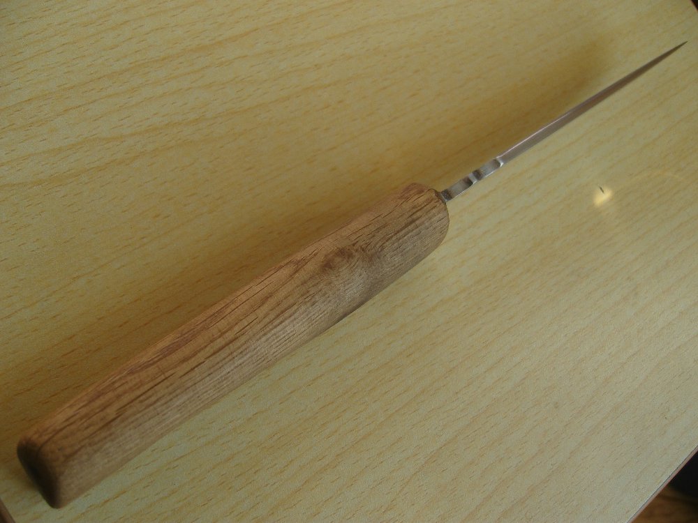

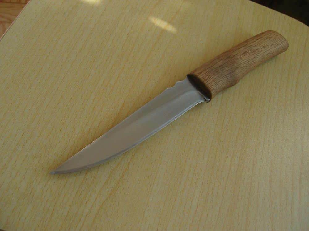

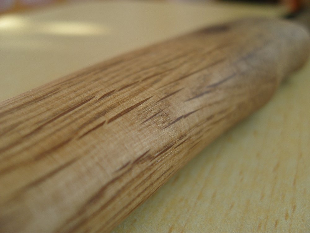

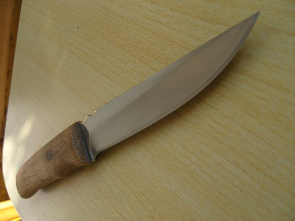

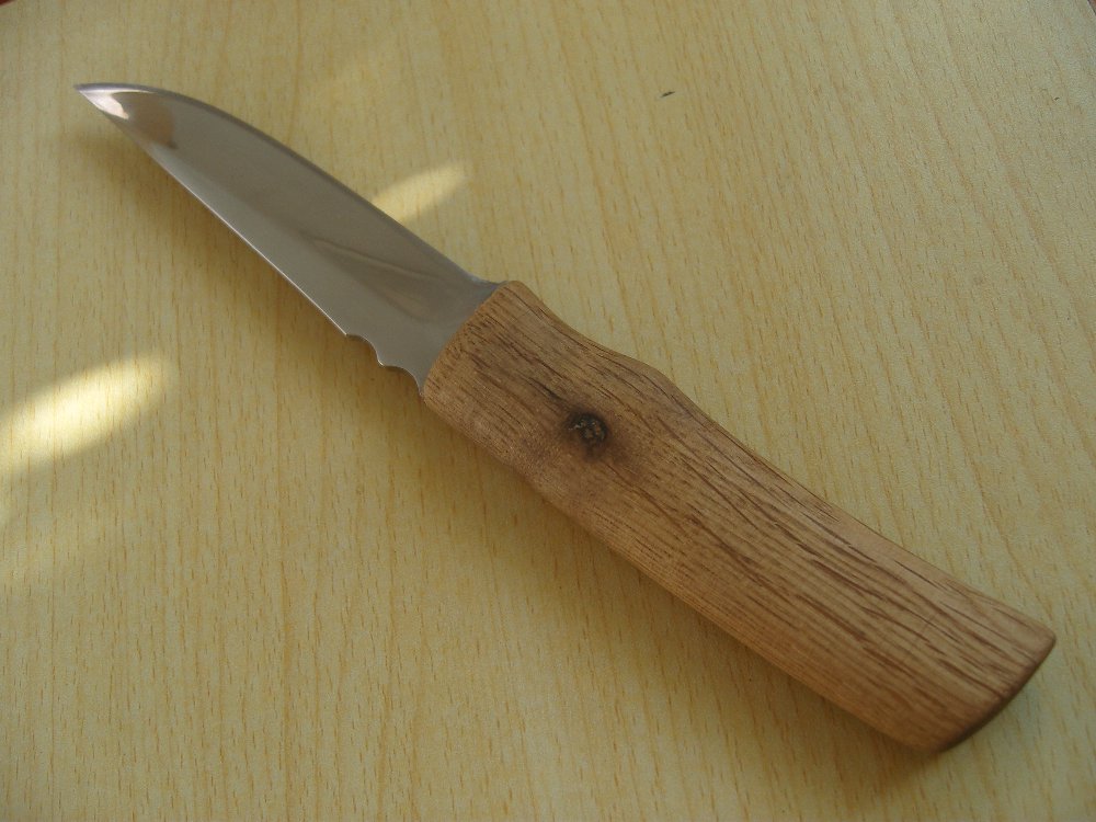

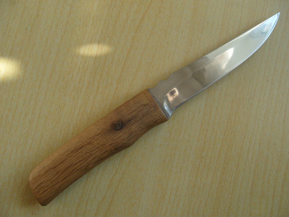

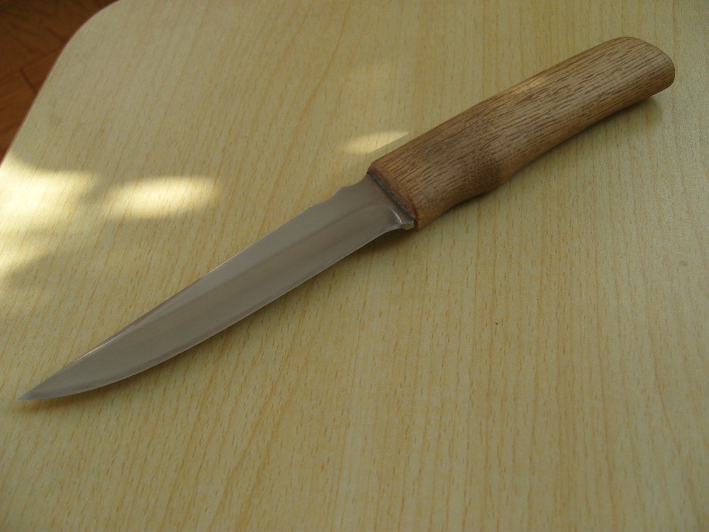

Получилось так..
1.JPG [ 115.67 КБ | Просмотров: 12971 ]

Ну какой же это ,,сучок тёмный,, !? Это глаз кашалота . Резную рукоять попробуйте .

СообщениеДобавлено: Чт дек 08, 2011 12:29
Абалденно вышло! Но сучок выше всяких похвал! "Вишенка" на тортике!

на место сучка можно вставить мозаичный пин

Можно, если он есть, но нет.. Так то практически он ни на что не влияет..просто пятно.. надо сказать дерево такое, что оно со временем темнеет почему то.. и пятно это меньше заметно становится. Можно вырезать эту черноту и стружкой с клеем заполнить, обработать. А можно ничего не делать, будет как знак, что материал натуральный.
Что то отзывов мало.. Мне нравится, удобно.. но размер на любителя, не маленький.

Намного лучше прошлого. Теперь пропитать льнянкой или пчелиным воском (пропитать а не намазать), покрыть шелаком и будет хорошо.

Прогресс налицо. Но больстер был бы весьма уместен. А на место сучка, вместо пина, можно врезать донышко от гильзы, будет вполне стильно.
Все уже пропитано воском обувным Салтон, он очень не плохо впитывается даже мазать если. Льнянку пробывал как то..рукоять стала жуткого цвета желтого.. ждал когда она высохнет, не дождался. Теперь это слово, сочетание букв- льнянка, вызывает отвращение. Шелак он тоже желтый, видел.. не нравится.. да и куда еще шелак на воск? Глупость. Кстати кто то тут писал, что в воске варить нельзя, натирать надо.

Может и есть не спорю, и руке приятно.. имхо воск лучшее для обработки рукояти ножа. От влаги защищает, рукоять не холодит и рука не скользит по нему. Лучше эффект, когда рукоять затерта средней наждачкой поперек как у меня, очень тактильно. А можно попробывать и более крупной.

Я бы не стал этим , кхм, ножом что-то делать. Хвостовик при такой длине клинка маловат. Больстер здесь посчитали атавизмом, да и сучок явно не усилил конструкцию. Хотя похоже автор бережёт свои "золотые" руки, поэтому решил продать своё творение.
