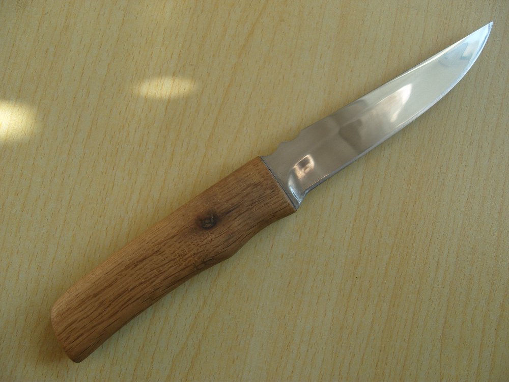

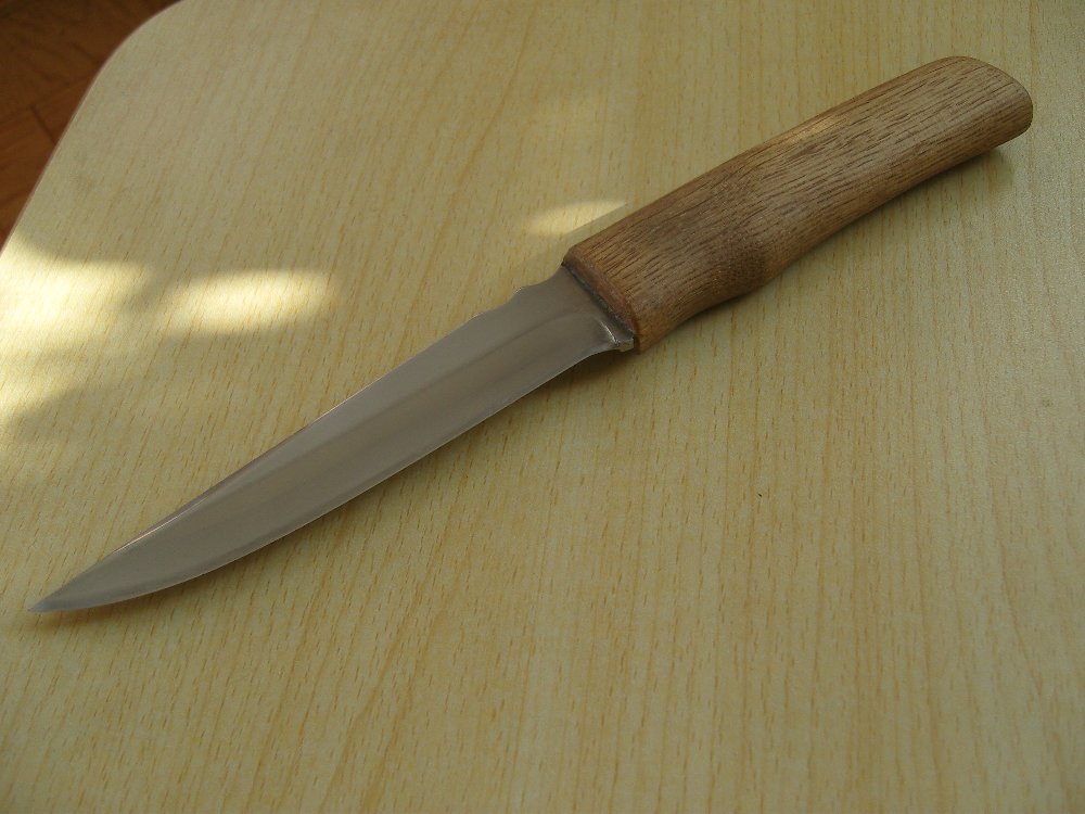

Получилось так..

Ну какой же это ,,сучок тёмный,, !? Это глаз кашалота . Резную рукоять попробуйте .

Абалденно вышло! Но сучок выше всяких похвал! "Вишенка" на тортике!

на место сучка можно вставить мозаичный пин

Можно, если он есть, но нет.. Так то практически он ни на что не влияет..просто пятно.. надо сказать дерево такое, что оно со временем темнеет почему то.. и пятно это меньше заметно становится. Можно вырезать эту черноту и стружкой с клеем заполнить, обработать. А можно ничего не делать, будет как знак, что материал натуральный.
Что то отзывов мало.. Мне нравится, удобно.. но размер на любителя, не маленький.

Намного лучше прошлого. Теперь пропитать льнянкой или пчелиным воском (пропитать а не намазать), покрыть шелаком и будет хорошо.

Прогресс налицо. Но больстер был бы весьма уместен. А на место сучка, вместо пина, можно врезать донышко от гильзы, будет вполне стильно.
Все уже пропитано воском обувным Салтон, он очень не плохо впитывается даже мазать если. Льнянку пробывал как то..рукоять стала жуткого цвета желтого.. ждал когда она высохнет, не дождался. Теперь это слово, сочетание букв- льнянка, вызывает отвращение. Шелак он тоже желтый, видел.. не нравится.. да и куда еще шелак на воск? Глупость. Кстати кто то тут писал, что в воске варить нельзя, натирать надо.

В проваривании (на водяной бане) в пчелином воске есть свои несомненные плюсы: пропитка дерева на большую глубину, приятственно рукам... А запа-а-ах... :roll:
Потом суконкой заполировать.
Может и есть не спорю, и руке приятно.. имхо воск лучшее для обработки рукояти ножа. От влаги защищает, рукоять не холодит и рука не скользит по нему. Лучше эффект, когда рукоять затерта средней наждачкой поперек как у меня, очень тактильно. А можно попробывать и более крупной.

Эта-а... как бы обычно стараются зернистость наждачки постепенно уменьшать. Я до 2500 грит пользую. Более мелкую не встречал в продаже.
Давно взал себе за правило никогда не шлифовать дерево поперёк волокон ( имхо портит внешний вид, и очень заметно даже после обработки мелкой наждачкой)
Ну да, вдоль да еще мелкой получается красивее структура, блестит даже, но в руке рукоять такая не приятна, просто скользкая. Считаю это утопия, полировать финишно мелкой и вдоль.

у всех этих клинков цена не соответсвует содержанию по моему, размеры ни те(малые), спуски тоже. Какой смысл брать углеродку тв. 58, если есть 95х18 такой же твердости.
Если буду брать то клинок у Бирюкова с 95х18, полноразмерный, с хорошими спусками.
Domitro писал(а):
А этому ножу на кухню самая работа хотя с вашей пропиткой не долго н так протянет.
У меня впечатление, что вы не знаете что такое хороший охот. нож, в руках не держали. Дуб можно вообще не пропитывать, он 20 лет не сгниет, кроме того пропитка есть. Не смешите уже меня.
Кстати посмотрел фото другие, склоняюсь что это дуб все таки. Непонятно вообще.

Я бы не стал этим , кхм, ножом что-то делать. Хвостовик при такой длине клинка маловат. Больстер здесь посчитали атавизмом, да и сучок явно не усилил конструкцию. Хотя похоже автор бережёт свои "золотые" руки, поэтому решил продать своё творение.
