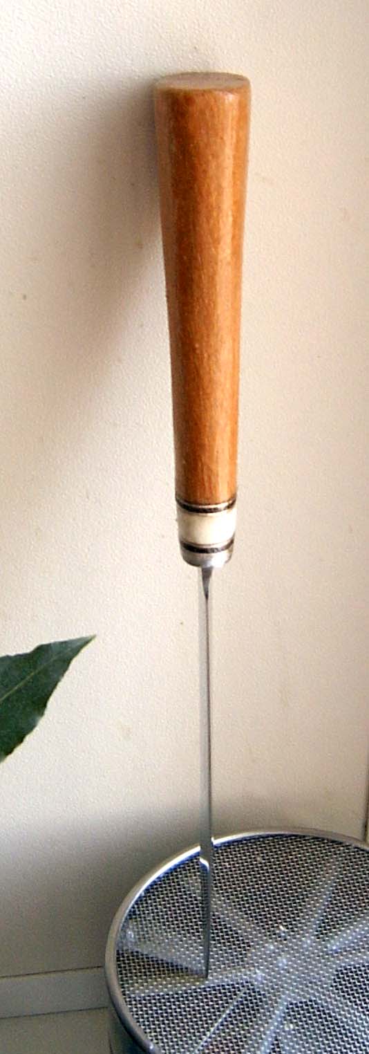

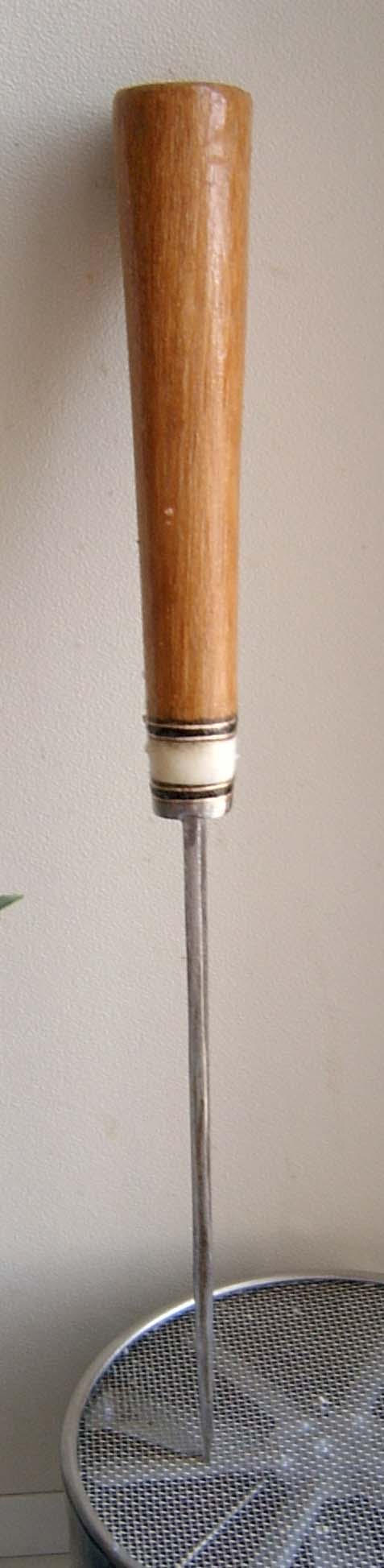

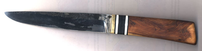

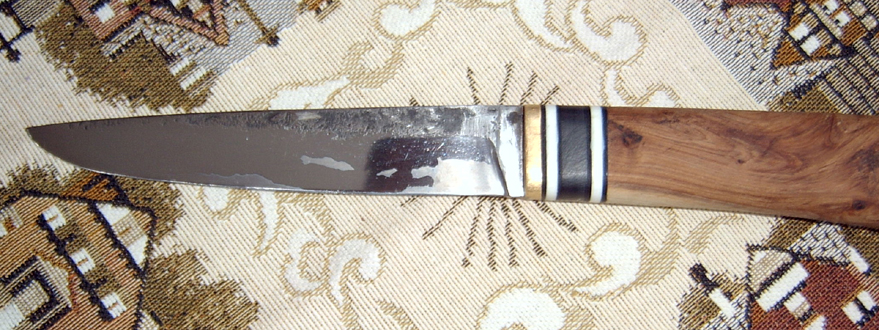

Последние штрихи. CPM35VN, по технологии. Ручка- 115, лезвие -125х25х2,5 мм , больстер латунь, кожанная прокладка, цианакрилат, алюминиевая трубочка. как обычно, гвоздь строгает, волосы бреет. Лук, морковочку - нормально. Сунул в очиститель ржавчины - не берет, стойкая зараза. Будем наблюдать дальше.
rSV400013.jpg [ 145.25 КБ | Просмотров: 17703 ]
rSV400014.jpg [ 137.66 КБ | Просмотров: 17703 ]
rSV400015.jpg [ 124.96 КБ | Просмотров: 17703 ]

Здраствуйте anatoly
Что хочу сказать, .....учитывая ваше желание участвовать в тестах с Гусевым Алексеем.....Рукояти, не ваш конёк, надеюсь ламинаты достойные внимания. :)
anatoly
 Заголовок сообщения: Re: ламинаты
СообщениеДобавлено: Пн июл 25, 2011 14:03
Алекс, главное в ноже, чтоб он резал хорошо (я думаю, что Вы считаете также). Ну а обвязка - это дело вкуса. Для меня тесты (сравнение) в любом случае полезны. Даже если я сумею на уровне Кизляра устоять, это уже будет большое достижение, а если и лучше, то моя теория тоже работает. Так, что плюсов больше, чем минусов :)
С Уважением
СообщениеДобавлено: Пн июл 25, 2011 14:09
С Уважением
Польза есть несомненно. :D
Я примерно так и предполагал, ну чтож, удачи вам в тестах, с удовольствием посмотрю отчёт. :)

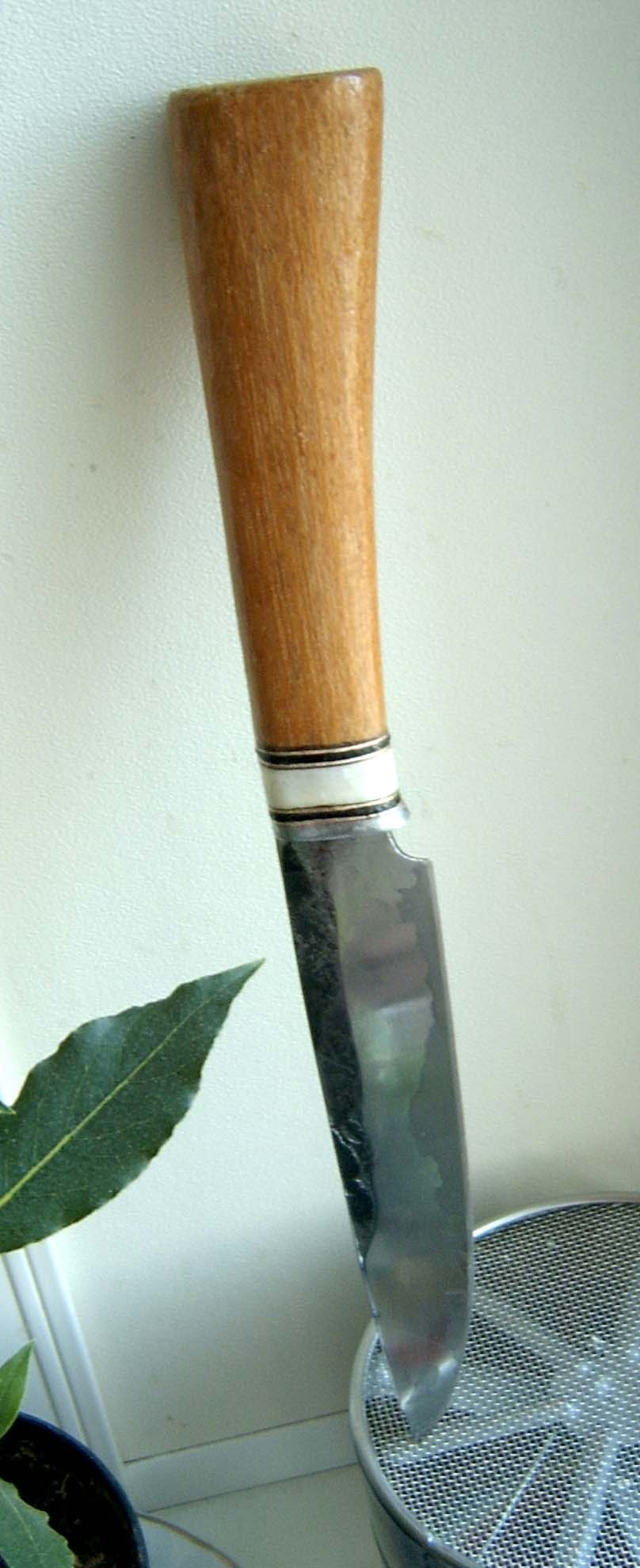

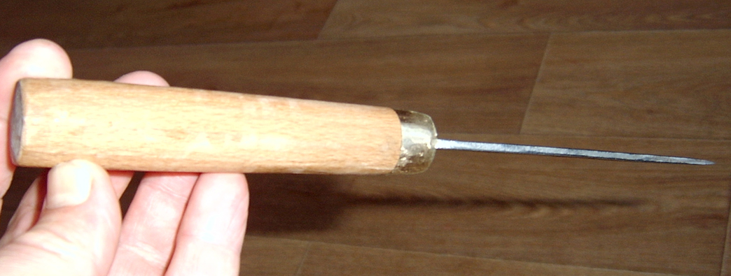

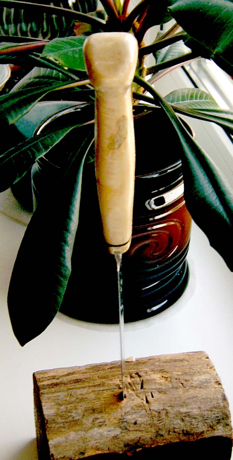

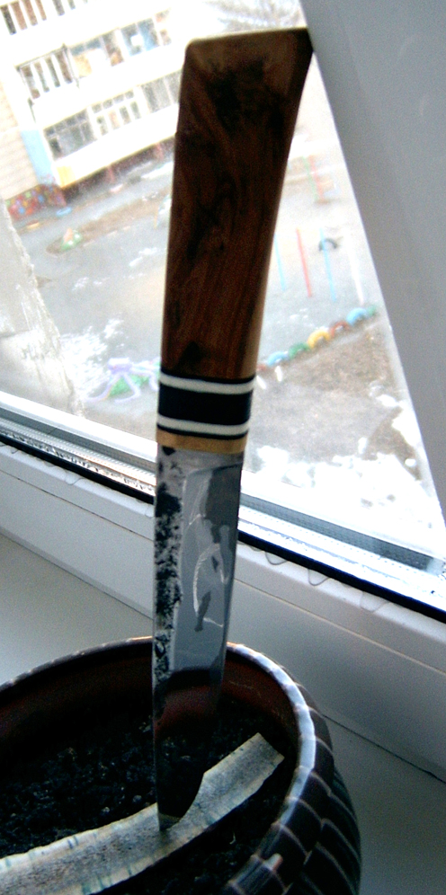

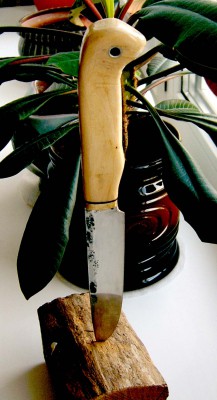

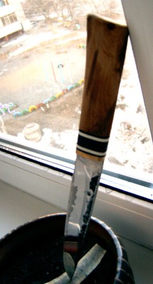

СообщениеДобавлено: Ср авг 17, 2011 4:29
Ничего нового, так повторение.

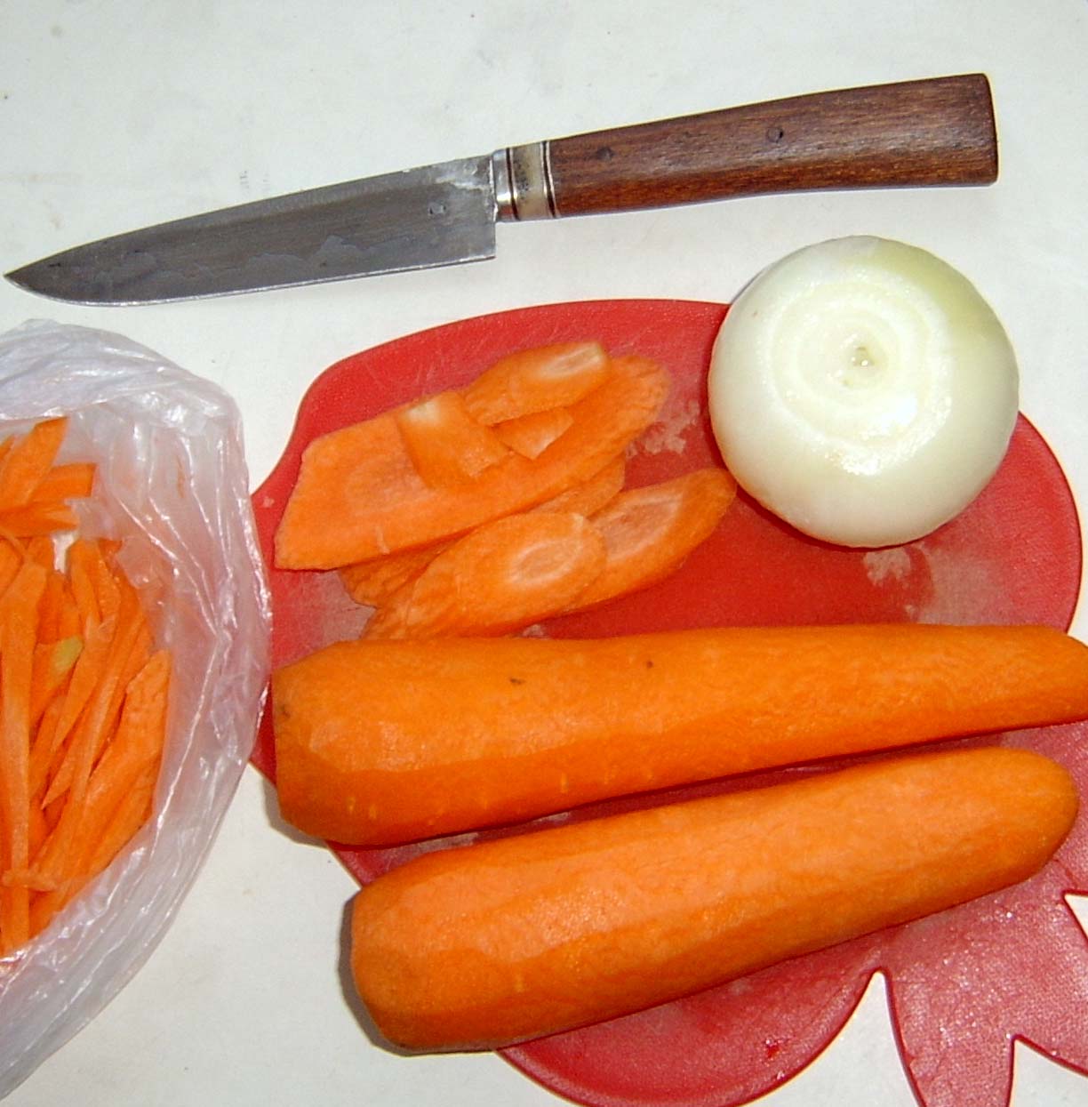

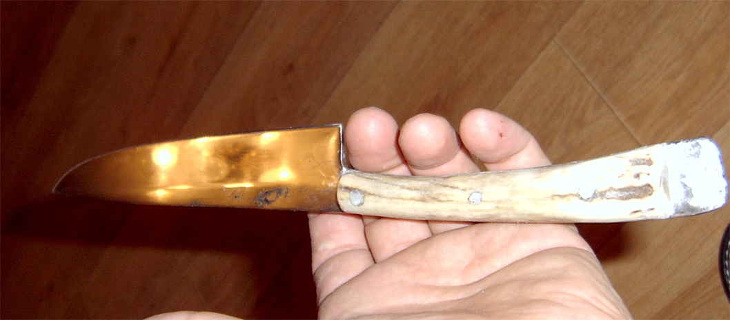

Давно хотел сделать. что -нибудь пчакоподобное, но без заморочек. ТТХ - ШХ15, обваренная нержавейкой, ничего не делалось, в смысле не выдерживалось, общая длина - 250, лезвие - 140х33х3,5, спуски почти в ноль. Ручка - рог, эбонит, бархат, кожанные проставки, цианакриллат. Монтаж сквозной, я бы назвал с разгибом. Гвозди строгает, бумагу и волосы оч.хорошо, а вот косточки лимонные обходит, не перепиливает, хотя рез приятный. По лучку с морковкой еще не пробовал. Хотел показать еще как , что-то подобное хамону вылезло, но как-то не контрасто получается.
rSV400013.jpg [ 86.97 КБ | Просмотров: 17656 ]
rSV400014.jpg [ 91.53 КБ | Просмотров: 17656 ]
rSV400015.jpg [ 65.91 КБ | Просмотров: 17656 ]

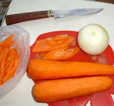

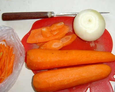

PS 23.08.11. Вчера курочку мороженную, морковочку на плов и лучок - ну рез приятный , как и писал, но не агрессивный. Управляется хорошо. После курочкиных костей заминов и выкрашивания РК не заметил, хотя возможно немного суховат, т.к. после гвоздика - микросколы, но при такой тонкой геометрии это не удивительно
PSS 26.08. Рыбку мороженную тоже хорошо.
Собираюсь подарить одному хорошему человеку.

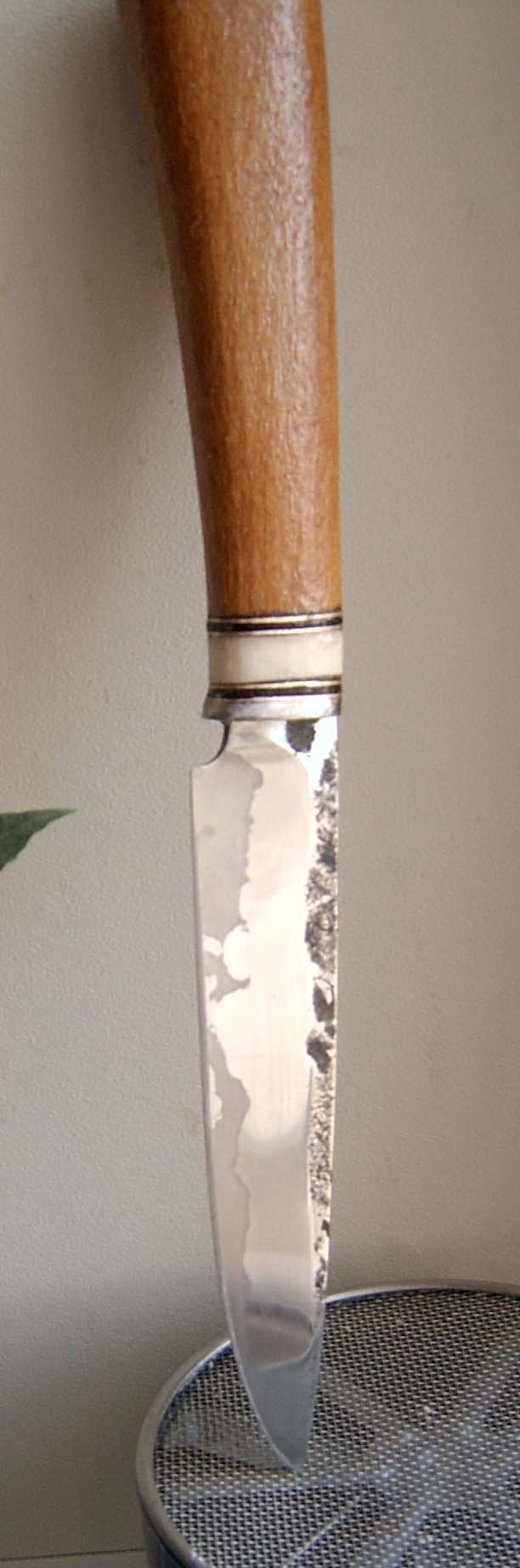

Поскольку как бы вроде сталь одна, сюда и добавлю. Подшипник один и тот же, обварка таже. закалка таже. Закалка - грею полностью, не слишком сильно - светлая вишня и в масло. Достаю - грею лезвие сильнее, чем обух, но вишня потемней, в воду на раз-два-три лезвийную часть, потом в масло остальное, вытаскиваю из масла , в горн, как масло выгорает, опять в масло или на воздухе. Можно пару раз так. Верхний - по такой технологии. Нижний - черт меня дерни, попробовать оттянуть на холодную. т.е. еще постучать по лезвийной части. Ну стучу, вроде не лопается. Стал вытачивать заготовку, смотрю - трещины, штуки три на длину ножа, дай думаю обдеру дальше, может только поверхностные. Обдираю дальше, вроде не видно. Ободрал, выточил, шлифанул немного, тонкие волосовидные, но вроде как есть, а на лезвийную часть вроде не выходят. Но все равно в чужие руки не отдам, помучаю на кухне, посмотрю сколько он поживет, такой бракованный(как бы ламинатный тест). Построгал им гвоздик, порубил рог, без особых изменений, попробовал натфелем, цепляет и вроде не плохо. ориентировочно 55-57, волос на двое режет, но вот бреет плохо, только если надавишь посильней и по бумаге как-то мыльновато. В общем сделаю простую деревяху, чтоб если сломается, труда не жалко было и гонять на кухне

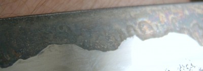

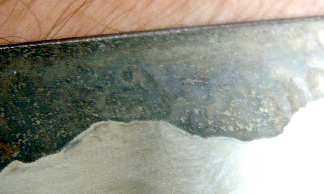

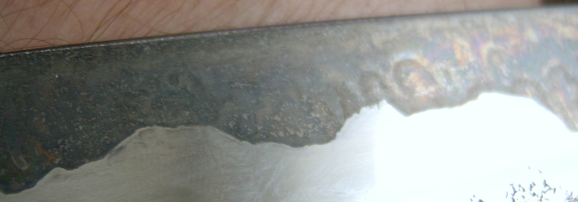

ЗЫ протравил в очистителе ржавчины, вылез вот такой рисунок, с чем связан - может с травлением неравномерным, а может и структура. Но скорее первое. Потом перетравлю, может поменяется.
rSV400002.jpg [ 552.76 КБ | Просмотров: 17628 ]
rSV400004.jpg [ 525.95 КБ | Просмотров: 17628 ]
rrSV400004.jpg [ 529.51 КБ | Просмотров: 17628 ]
ЗЫЫ На счет того, как наклеп повлиял, еще не знаю, погоняю, расскажу
01.09.11 Рез не впечатляет, особо наклеп не помог, видать твердость большая была

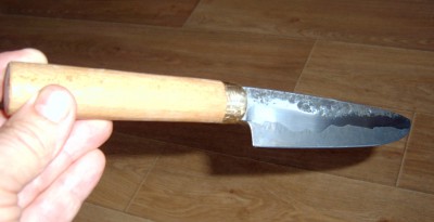

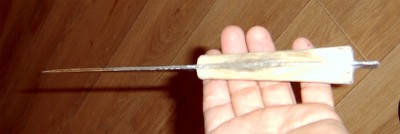

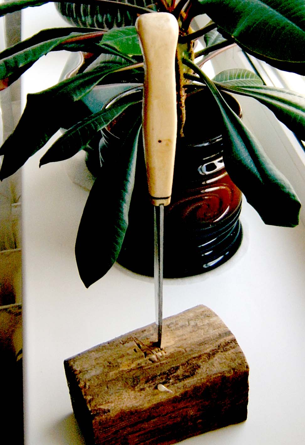

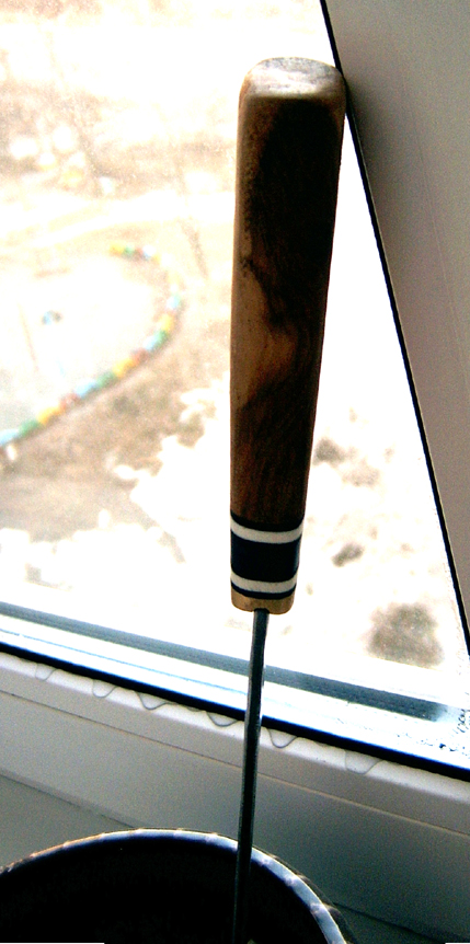

Приделал ему ручку. Самую простую. Гайка от водопроводного крана, буковая деревяха, цианакриллат. Придал круглую форму. В руке управляется неплохо. Лучок нормально. Ну в общем - заточенная железка, она и есть железка
rSV400001.jpg [ 369.43 КБ | Просмотров: 17623 ]
rSV400003.jpg [ 281.83 КБ | Просмотров: 17623 ]
r5.jpg [ 252.2 КБ | Просмотров: 17623 ]
PS Я назвал его акула, там на первом снимке, как бы жабры образовались, но плоховато их видать, но все равно - акула :)

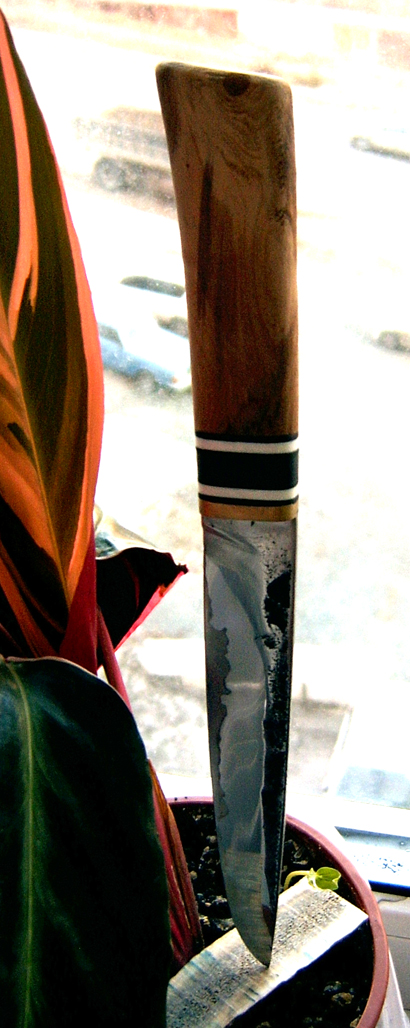

anatoly
СообщениеДобавлено: Пн ноя 28, 2011 8:30

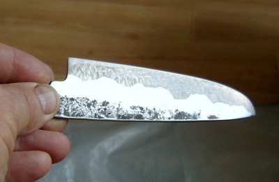

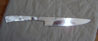

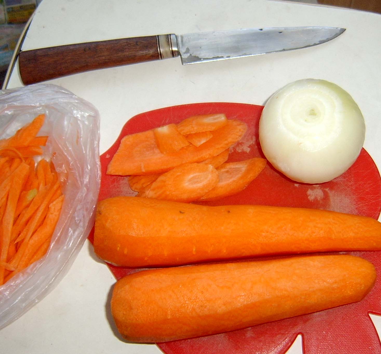

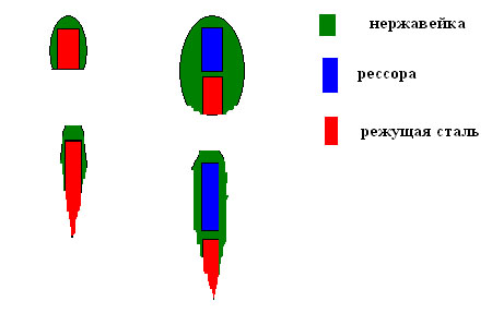

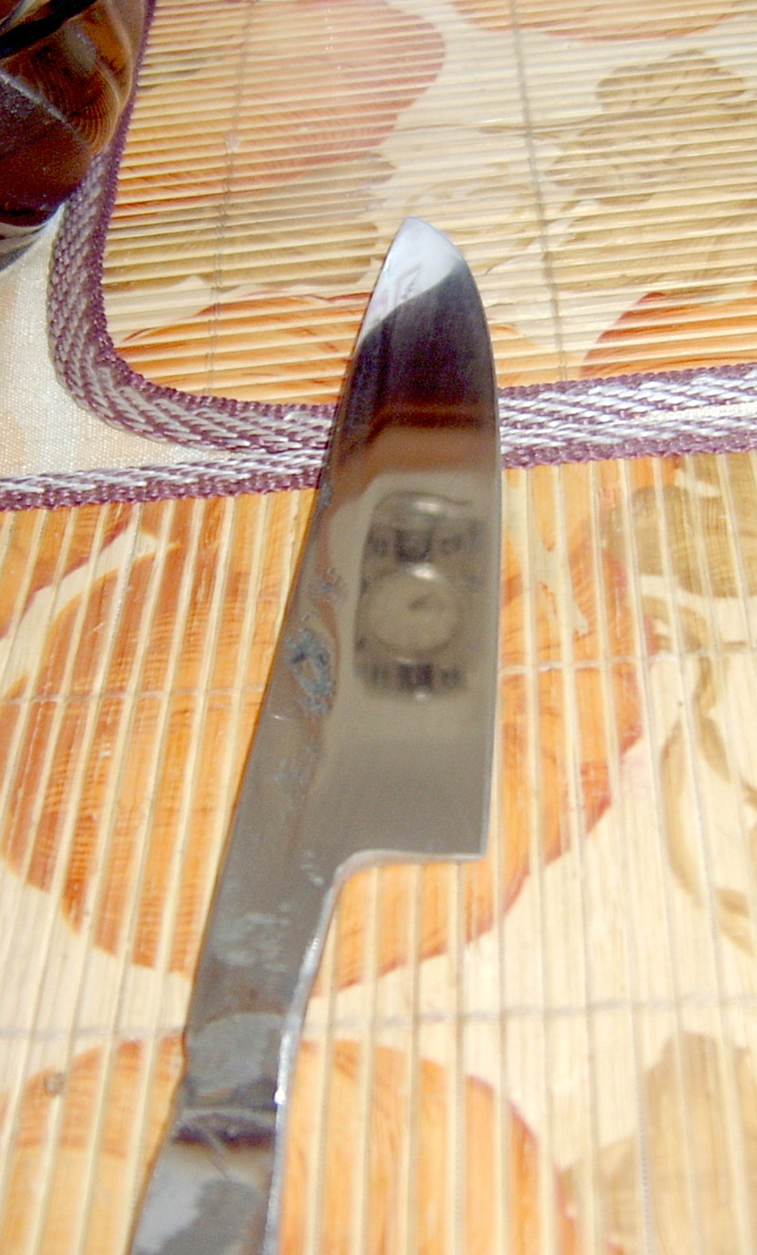

История этого ножа несколько необычна, но все так удачно совпало. Ну а полезно это вам или нет, решайте сами.
Началось это следующим образом. Как-то обмолвился один товарищ, что у него есть серебрянка. Я его и попросил на пробу. Приносит, пруток диаметром 8 мм и длинной с метра полтора. Думаю, обварю как обычно и в расков. Давай пилить, а она пилится с трудом, сверху ничего, а дальше садит полотно на раз. Отломил, а зерно мелкое. Давай в пластинку его разгонять, чет куется как-то с трудом, как быстрорез - мелькнула мысль. Режу болгаркой, искра красными шариками, ну точно быстрорез. я то думал, что серебрянка это У7-У8, ан нет. Обвариваю, расковываю, а чтоб в нормальную пластину разогнать, толщины не хватает. Разогнал, ничего не делая, без закалки, железку строгает как карандаш, но тонкий зараза, только на кухню. После битвы в гаражах, вы помните, погнули мой ножик. Правда сломать не смогли, но все равно, если просто обваривать как показано на первом рисунке, а потом расковывать, центральный слой получается слишком гибким.
viewtopic.php?f=13&t=12934
Поэтому родился гибрид по второму рисунку. Взял рессору, отковал пластину 10х5х100 мм и приварил к такой же пластинке серебрянки, а потом все это обварил нержавейкой и расковал. Результат ниже. Что это дает? Ну как бы пружина внутри, должен гнуться без остаточной деформации.
Ну и ТТХ изготовление как на втором рисунке. Серебрянка+рессора, обваренные нержавейкой 152х26х4 мм, ручка - 115 мм, яблоня, эбонит, плассмаска, кожа, трое суток в олифе, потом сушка на батарее. Больстер - латунь.
Фото со сканера, потом перефотографирую, при первой возможности.
Ну и как обычно, гвоздь строгает, бумагу режет, волосы бреет. Будет наблюдаться на кухне.
ЗЫ Построгал морковочку, лучок на плов, режет хорошо, какой-то гладковатый рез, у меня такого еще не было. Рубку мороженую, тоже без проблем. буду наблюдать дальше.
рис1.jpg [ 28.29 КБ | Просмотров: 17585 ]
рис2.jpg [ 24.91 КБ | Просмотров: 17585 ]
rSV400001.jpg [ 357.74 КБ | Просмотров: 17557 ]
rSV400002.jpg [ 314.06 КБ | Просмотров: 17557 ]
rSV400003.jpg [ 406.79 КБ | Просмотров: 17557 ]
rSV400004.jpg [ 294.22 КБ | Просмотров: 17557 ]
rSV400005.jpg [ 336.31 КБ | Просмотров: 17557 ]
rSV400006.jpg [ 415.85 КБ | Просмотров: 17557 ]

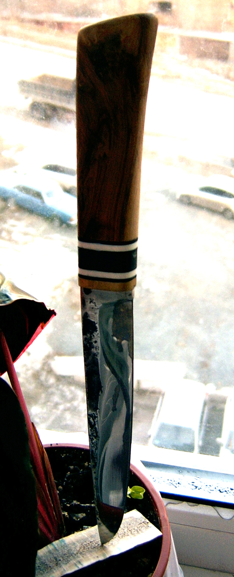

СообщениеДобавлено: Вс дек 25, 2011 16:07

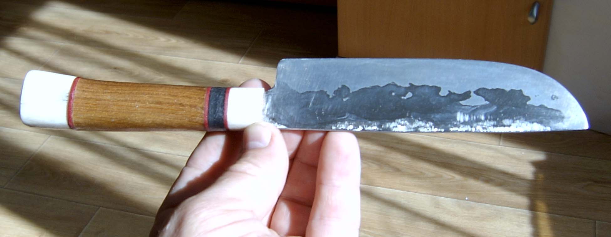

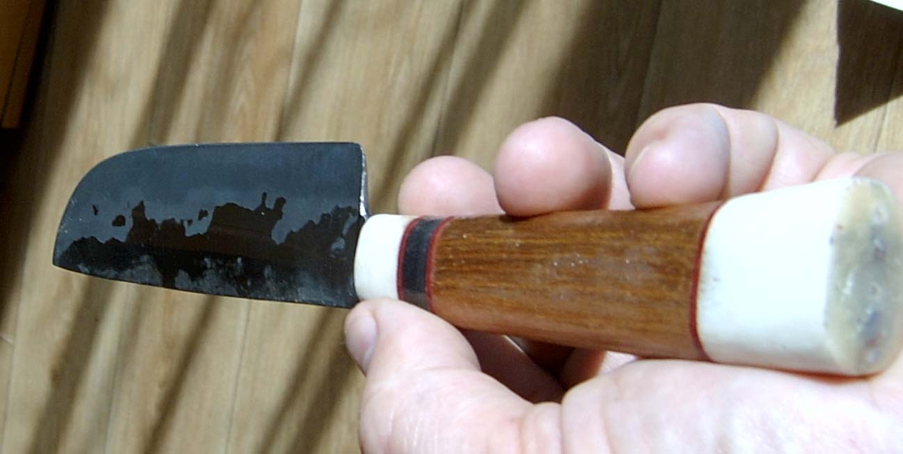

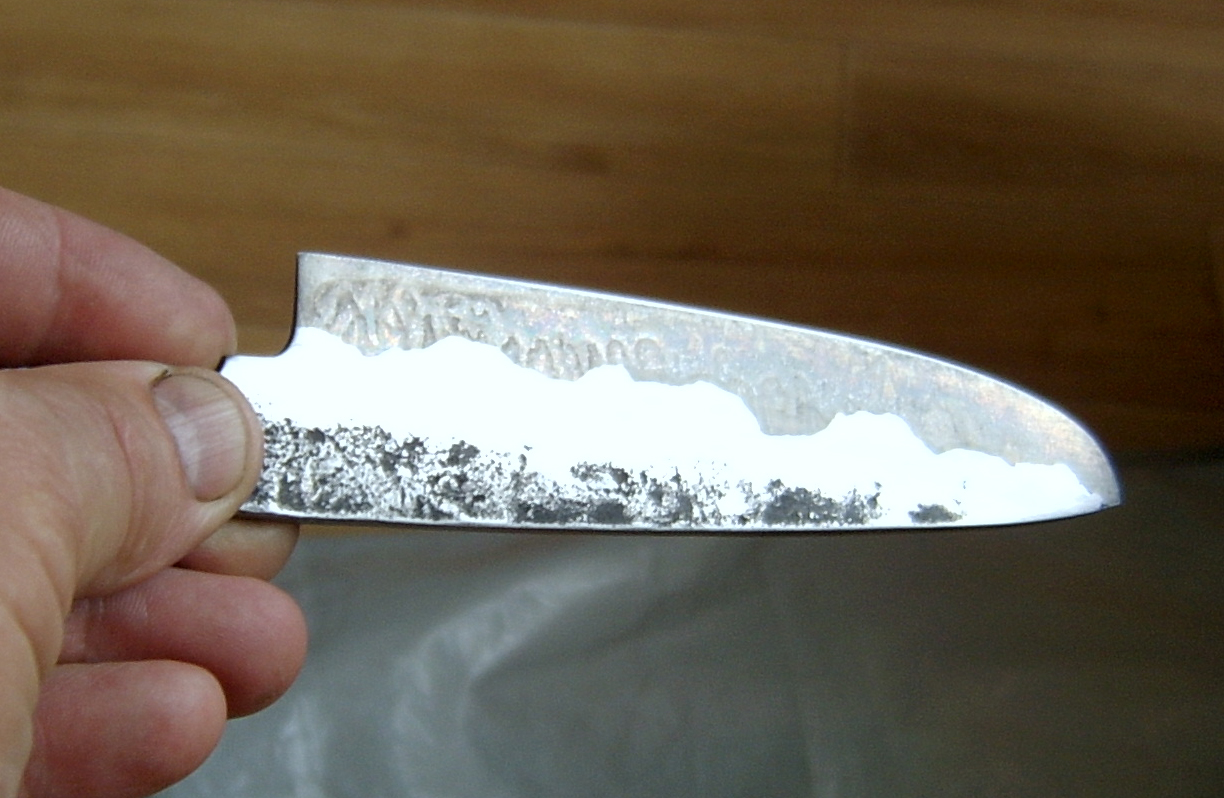

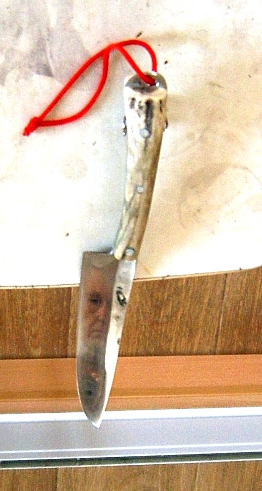

Продублирую с ганзы. Нахваливал ГМ Х12МФ, нахваливал, дай думаю сделаю. Сделал. Понравилась сталька в таком исполнении, аналогичном вышеупомянутому. В предыдущие разы - с прогревом, хороша была, но эта лучше. Ручка планируется из рога. Сделаю, будут ТТХ. А пока так повисит.
С Уважением
ЗЫ Днем не могу фотать, поскольку на работе, а со вспышкой как бы не совсем смотрится, да еще и с наплевательским отношением к украшательству. Хвост отпилю , просверлю дырку и будет веревочка.
Как делался - Х12МФ+рессора сваренные в одной плоскости и обваренные потом нержавейкой, раскованы. вырезана форма и приварен хвостовик, по типу фултанга (кажется я правильно назвал). Ручка из рога. Он распилен на две половинки, потом приклеен и расклепан, ободран напильником и облит цианакриллатом. Получился этакий кухонничек. Рез мне нравится. Буду гонять на кухне
ТТХ клин 155х32х3, ручка - 116. Про хвостовик уже писал.
rSV400008.jpg [ 661.46 КБ | Просмотров: 17483 ]
rSV400011.jpg [ 427.85 КБ | Просмотров: 17483 ]
rSV400004.jpg [ 342.31 КБ | Просмотров: 17457 ]
rSV400005.jpg [ 334.74 КБ | Просмотров: 17457 ]
Комментарий к файлу: Наконец, то удалось увидеть свое лицо :) , а то как-то не получалось

anatoly Судя по отгоревшим хвостовикам заготовок кузнец их перегревает при ковке. Ковать на каменном угле - это плохо много серы и всякой дряни.
Спуски нормально не проковываются поэтому при шлифовки нержавейка получается пятнами.
Привет Артем! Ну как бы взято у Кузнецова, он так 9ХС калит, если интересно найду поподробней. Он говорит, что сталь сначала "тренируется", первый раз, а второй раз как бы можно пожеще закаливать. Обычно подшипник на воду лопается. Вообще я с ШХ15 подружился, когда стал ее с 900-950 калить на масло. Рез у меня получался гораздо лучше. С 830 как рекомендуют, у меня мылит. а тут с ламинатом, на раз-два-три на воду не лопается. Я как бы думаю, что двухкратная закалка зерно измельчает и карбиды распределяются равномерней, но это я так думаю :), а на самом деле как, никто не знает.
PS Бывший сайт В.Кузнецова new-kuznec.ru упал. Наверное ребята его переделывают. На нем было 2 видео, одно тест ох.ножа, а другое ковка и закалка. Дак вот, первое видео есть на ютубе, а второго нет. Поэтому точно сослаться на режим закалки не могу :(
ШХ -15 при закалку через воду в масло не лопается - это вы режим не подобрали.
Второе видео на сайте Кузнецова было про ковку булатного клинка , а про закалку там не было не слова.

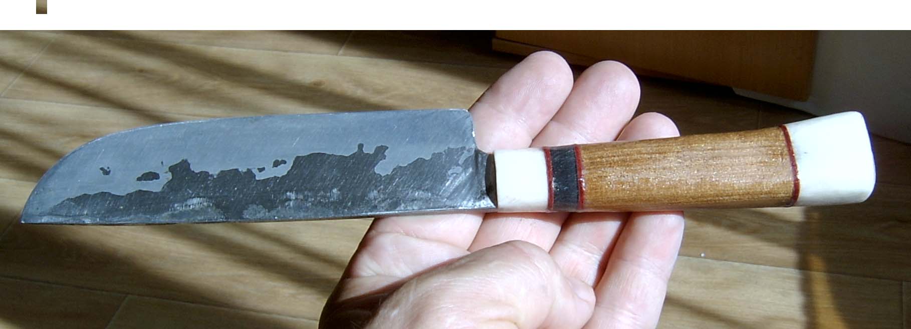

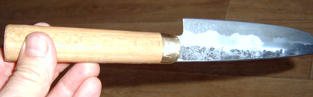

anatoly
СообщениеДобавлено: Вс янв 15, 2012 10:48
И так быстрорез - аналогичный 247 посту на ганзе, в смысле развертка, а состав и марку не знаю. Но скоро посмотрю, может найду. Что сказать, великолепный материал, твердый, хорошо держит заточку, но имеет т.н. гладкий рез. Причем это наблюдается у всех мной опробованных. И Р6М5 и "серебрянка". Т.е. если делать по прописи, закалка, а потом трехкратный отпуск при 250-550. За исключением мягких, третий отпуск при 650. Там рез шершавый, но твердость маленькая, в смысле заворачивается. Прогрев при 650-850 вносит свои коррективы и там рез шершавый, без закалки и твердость приличная. Впереди порошковый Р18 от Vlad27k. Попробую, отпишусь, но уже сейчас видно, что мне удалось закалить его на 62-63 по Роквеллу. т.е. он строгает хорошее полотно по металлу, а старый напильник чуть хватает в плоскости насечки. Но вернемся к нашим рассуждениям .
ТТХ - лезвие - 131х25х5, рессора+развертка, обваренные нержавейкой. Слегка впуклая, в смысле вогнутая линза, больстер - нержа, кожанные проставки с бронзовыми, рог изюбря, ступенька от трапа, найденного на Сахалине, скорее какая-то пальма. Монтаж всадной, дополнительно бамбуковые шпильки, одифа. будет гоняться на кухне, а пока предварительные испытания по нарезке лучка и морковки на плов прошел хорошо.
rSV400001.jpg [ 143.45 КБ | Просмотров: 17828 ]
rSV400003.jpg [ 138.63 КБ | Просмотров: 17828 ]
rSV400004.jpg [ 116.83 КБ | Просмотров: 17828 ]

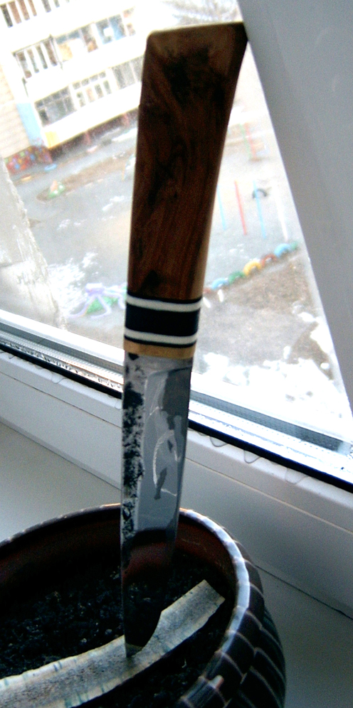

anatoly

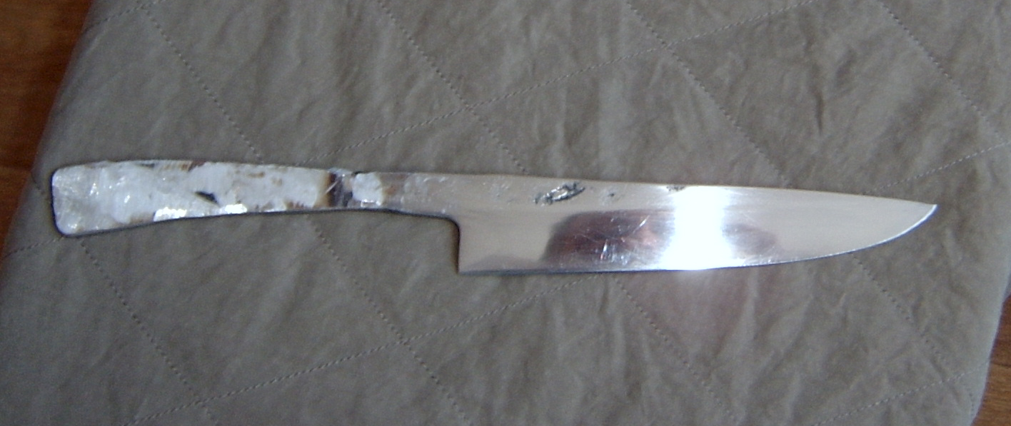

СообщениеДобавлено: Вс янв 29, 2012 9:23
Очередной. Сталь Р18 порошковая от Vlad27k. Сталька мне понравилась. Как я уже писал, мне показалось, что я сумел закалить его на 62-63 ед по Роквеллу. Режет, я б сказал не плохо. Изготовлен по стандартной для последних ножей технологии, т.е. порошок+рессора обваренные нержавейкой, потом раскованные. Лезвие - 129х25х3 у больстера. По РК тройной клин, а вот по обуху у острия 3.8 мм, т.е. китообразная форма. Не специально так получилось (такой мастер :) ). Спуски в две трети, или почти от обуха - с одной стороны плоский, с другой - чуть вогнутый (еле, еле). сведение в 0,7-0,8, угол заточки - градусов 30 (на глаз). Ручка - пальма, как и на предыдущем. Больстер - нержа, проставки - кость (рог изюбря), кожа, бронза и все это на эпоксидку со всадным монтажем и сверху - цианакриллат. Для чего я это все так расписываю? А вот для чего. Этот нож поедет на ЧР по канату. И никак не меньше :)
PS а последнее фото, это вышивка моей супруги. Догадываюсь, что Вы подумаете :)
rSV400002.jpg [ 116.22 КБ | Просмотров: 17765 ]
rSV400005.jpg [ 73.8 КБ | Просмотров: 17765 ]
rSV400006.jpg [ 78.68 КБ | Просмотров: 17765 ]

rSV400001.jpg [ 178.37 КБ | Просмотров: 17765 ]
СообщениеДобавлено: Вс янв 29, 2012 12:48
Вышивка хороша. :)
Нож нормальный, не скажу что не кчему докопаться, но нужно всё таки отдать должное- вижу что старались. :)
Да, и удачи на соревнованиях.
П.С.-если не сложно, после оглашения результатов киньте ссылку, интересно будет посмотреть кто победил. :)

СообщениеДобавлено: Вс янв 29, 2012 18:38
Да ну?!!! :shock: :wink:
Вышивка хорошая! Но лично мне по мимо эстетической составляющей она говорит о том, что не имея терпения такое не сделаешь. А терпеливая жена, это большая удача в наше быстротекущее время. Поздравляю!
