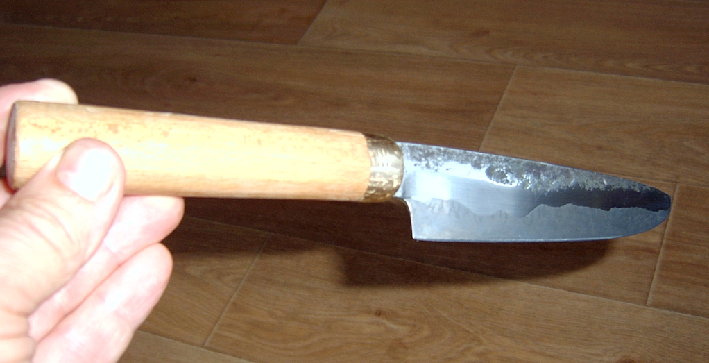

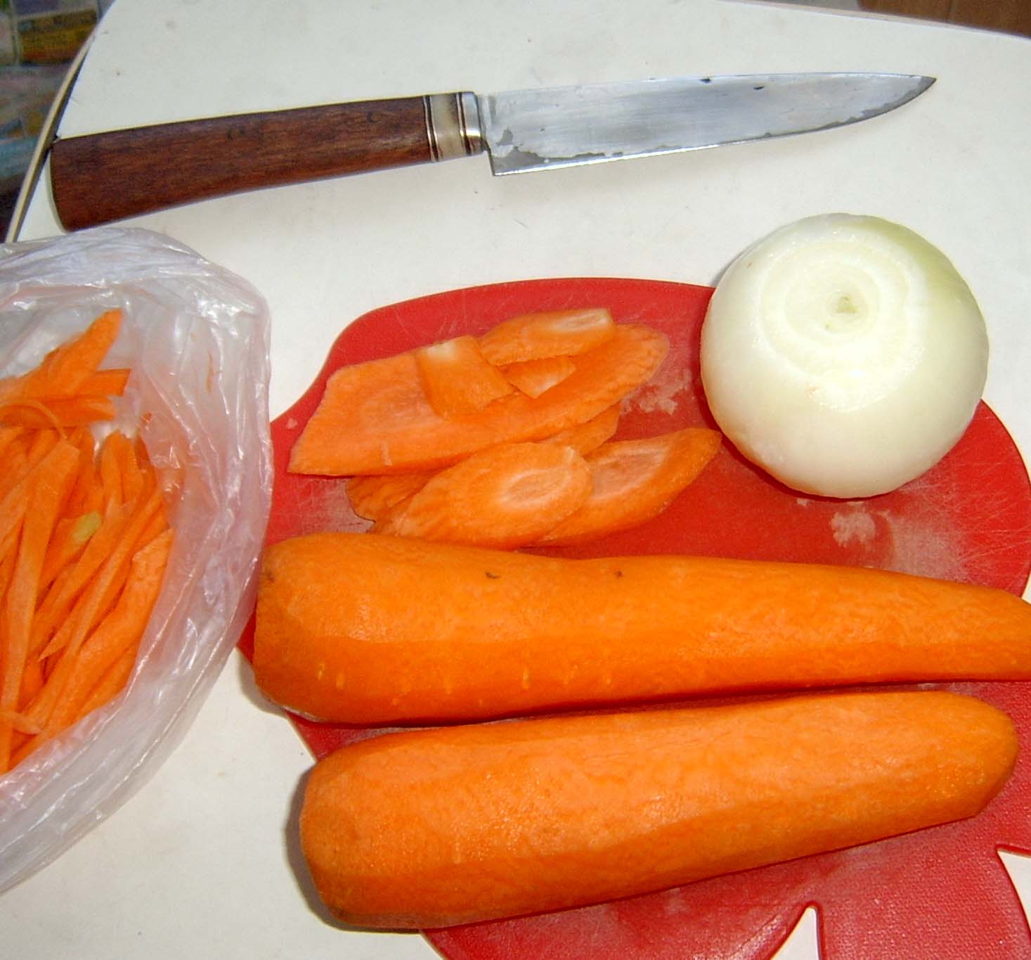

Давно хотел сделать. что -нибудь пчакоподобное, но без заморочек. ТТХ - ШХ15, обваренная нержавейкой, ничего не делалось, в смысле не выдерживалось, общая длина - 250, лезвие - 140х33х3,5, спуски почти в ноль. Ручка - рог, эбонит, бархат, кожанные проставки, цианакриллат. Монтаж сквозной, я бы назвал с разгибом. Гвозди строгает, бумагу и волосы оч.хорошо, а вот косточки лимонные обходит, не перепиливает, хотя рез приятный. По лучку с морковкой еще не пробовал. Хотел показать еще как , что-то подобное хамону вылезло, но как-то не контрасто получается.
rSV400013.jpg [ 86.97 КБ | Просмотров: 17100 ]
rSV400014.jpg [ 91.53 КБ | Просмотров: 17100 ]
rSV400015.jpg [ 65.91 КБ | Просмотров: 17100 ]

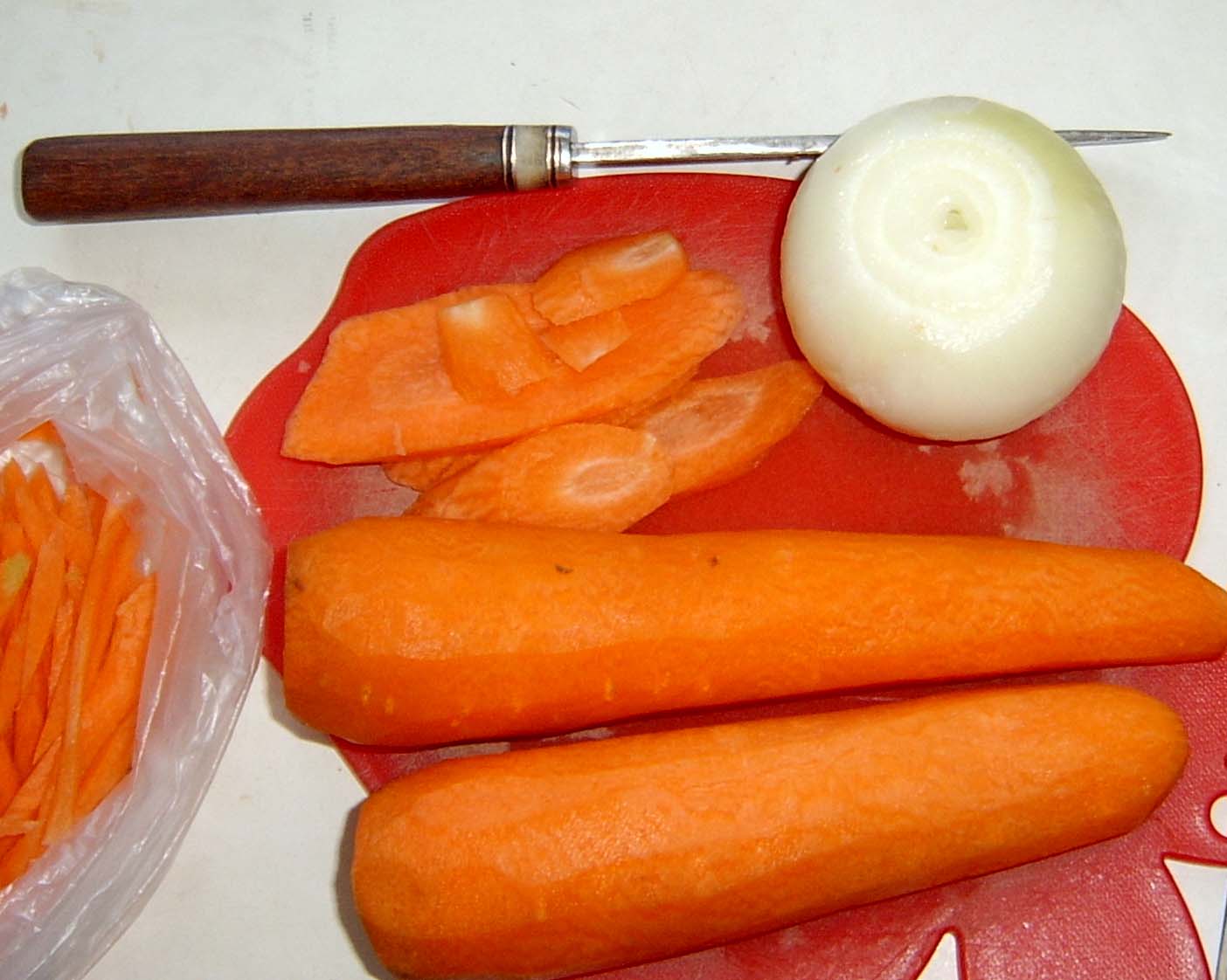

PS 23.08.11. Вчера курочку мороженную, морковочку на плов и лучок - ну рез приятный , как и писал, но не агрессивный. Управляется хорошо. После курочкиных костей заминов и выкрашивания РК не заметил, хотя возможно немного суховат, т.к. после гвоздика - микросколы, но при такой тонкой геометрии это не удивительно
PSS 26.08. Рыбку мороженную тоже хорошо.
Собираюсь подарить одному хорошему человеку.

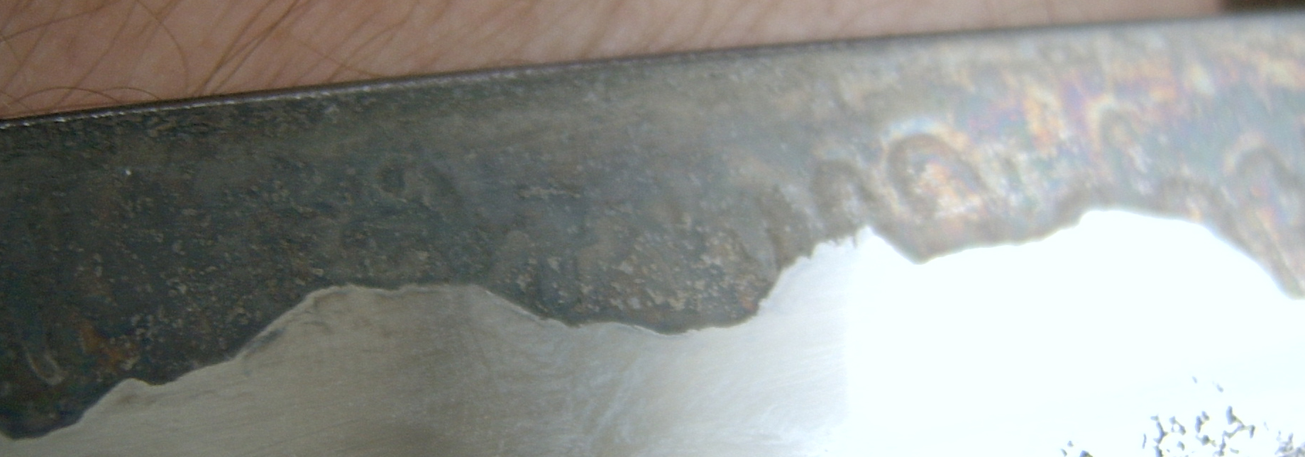

Поскольку как бы вроде сталь одна, сюда и добавлю. Подшипник один и тот же, обварка таже. закалка таже. Закалка - грею полностью, не слишком сильно - светлая вишня и в масло. Достаю - грею лезвие сильнее, чем обух, но вишня потемней, в воду на раз-два-три лезвийную часть, потом в масло остальное, вытаскиваю из масла , в горн, как масло выгорает, опять в масло или на воздухе. Можно пару раз так. Верхний - по такой технологии. Нижний - черт меня дерни, попробовать оттянуть на холодную. т.е. еще постучать по лезвийной части. Ну стучу, вроде не лопается. Стал вытачивать заготовку, смотрю - трещины, штуки три на длину ножа, дай думаю обдеру дальше, может только поверхностные. Обдираю дальше, вроде не видно. Ободрал, выточил, шлифанул немного, тонкие волосовидные, но вроде как есть, а на лезвийную часть вроде не выходят. Но все равно в чужие руки не отдам, помучаю на кухне, посмотрю сколько он поживет, такой бракованный(как бы ламинатный тест). Построгал им гвоздик, порубил рог, без особых изменений, попробовал натфелем, цепляет и вроде не плохо. ориентировочно 55-57, волос на двое режет, но вот бреет плохо, только если надавишь посильней и по бумаге как-то мыльновато. В общем сделаю простую деревяху, чтоб если сломается, труда не жалко было и гонять на кухне
ЗЫ протравил в очистителе ржавчины, вылез вот такой рисунок, с чем связан - может с травлением неравномерным, а может и структура. Но скорее первое. Потом перетравлю, может поменяется.
rSV400002.jpg [ 552.76 КБ | Просмотров: 17072 ]
rSV400004.jpg [ 525.95 КБ | Просмотров: 17072 ]
rrSV400004.jpg [ 529.51 КБ | Просмотров: 17072 ]
ЗЫЫ На счет того, как наклеп повлиял, еще не знаю, погоняю, расскажу

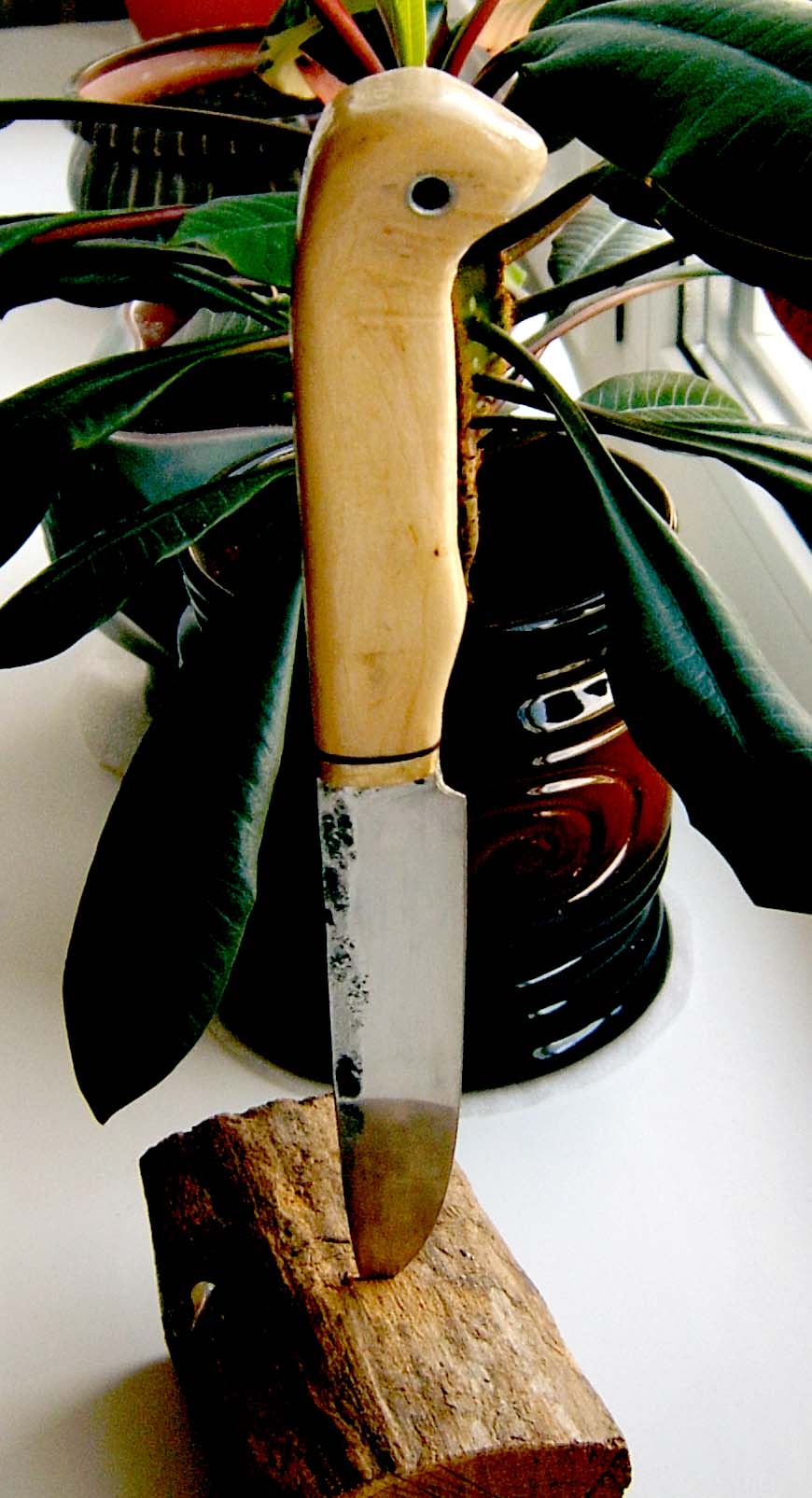

Приделал ему ручку. Самую простую. Гайка от водопроводного крана, буковая деревяха, цианакриллат. Придал круглую форму. В руке управляется неплохо. Лучок нормально. Ну в общем - заточенная железка, она и есть железка
rSV400001.jpg [ 369.43 КБ | Просмотров: 17067 ]
rSV400003.jpg [ 281.83 КБ | Просмотров: 17067 ]
r5.jpg [ 252.2 КБ | Просмотров: 17067 ]
PS Я назвал его акула, там на первом снимке, как бы жабры образовались, но плоховато их видать, но все равно - акула :)

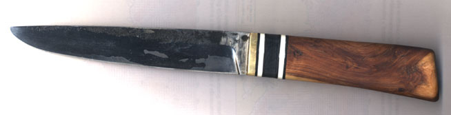

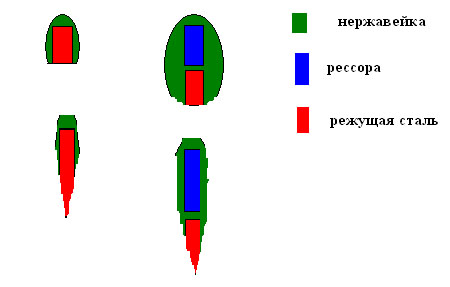

История этого ножа несколько необычна, но все так удачно совпало. Ну а полезно это вам или нет, решайте сами.
Началось это следующим образом. Как-то обмолвился один товарищ, что у него есть серебрянка. Я его и попросил на пробу. Приносит, пруток диаметром 8 мм и длинной с метра полтора. Думаю, обварю как обычно и в расков. Давай пилить, а она пилится с трудом, сверху ничего, а дальше садит полотно на раз. Отломил, а зерно мелкое. Давай в пластинку его разгонять, чет куется как-то с трудом, как быстрорез - мелькнула мысль. Режу болгаркой, искра красными шариками, ну точно быстрорез. я то думал, что серебрянка это У7-У8, ан нет. Обвариваю, расковываю, а чтоб в нормальную пластину разогнать, толщины не хватает. Разогнал, ничего не делая, без закалки, железку строгает как карандаш, но тонкий зараза, только на кухню. После битвы в гаражах, вы помните, погнули мой ножик. Правда сломать не смогли, но все равно, если просто обваривать как показано на первом рисунке, а потом расковывать, центральный слой получается слишком гибким.
viewtopic.php?f=13&t=12934
Поэтому родился гибрид по второму рисунку. Взял рессору, отковал пластину 10х5х100 мм и приварил к такой же пластинке серебрянки, а потом все это обварил нержавейкой и расковал. Результат ниже. Что это дает? Ну как бы пружина внутри, должен гнуться без остаточной деформации.
Ну и ТТХ изготовление как на втором рисунке. Серебрянка+рессора, обваренные нержавейкой 152х26х4 мм, ручка - 115 мм, яблоня, эбонит, плассмаска, кожа, трое суток в олифе, потом сушка на батарее. Больстер - латунь.
Фото со сканера, потом перефотографирую, при первой возможности.
Ну и как обычно, гвоздь строгает, бумагу режет, волосы бреет. Будет наблюдаться на кухне.
ЗЫ Построгал морковочку, лучок на плов, режет хорошо, какой-то гладковатый рез, у меня такого еще не было. Рубку мороженую, тоже без проблем. буду наблюдать дальше.

Закалка - грею полностью, не слишком сильно - светлая вишня и в масло. Достаю - грею лезвие сильнее, чем обух, но вишня потемней, в воду на раз-два- три лезвийную часть, потом в масло остальное, вытаскиваю из масла , в горн, как масло выгорает, опять в масло или на воздухе. Можно пару раз так."
Привет Артем! Ну как бы взято у Кузнецова, он так 9ХС калит, если интересно найду поподробней. Он говорит, что сталь сначала "тренируется", первый раз, а второй раз как бы можно пожеще закаливать. Обычно подшипник на воду лопается. Вообще я с ШХ15 подружился, когда стал ее с 900-950 калить на масло. Рез у меня получался гораздо лучше. С 830 как рекомендуют, у меня мылит. а тут с ламинатом, на раз-два-три на воду не лопается. Я как бы думаю, что двухкратная закалка зерно измельчает и карбиды распределяются равномерней, но это я так думаю :), а на самом деле как, никто не знает.
PS Бывший сайт В.Кузнецова new-kuznec.ru упал. Наверное ребята его переделывают. На нем было 2 видео, одно тест ох.ножа, а другое ковка и закалка. Дак вот, первое видео есть на ютубе, а второго нет. Поэтому точно сослаться на режим закалки не могу :(

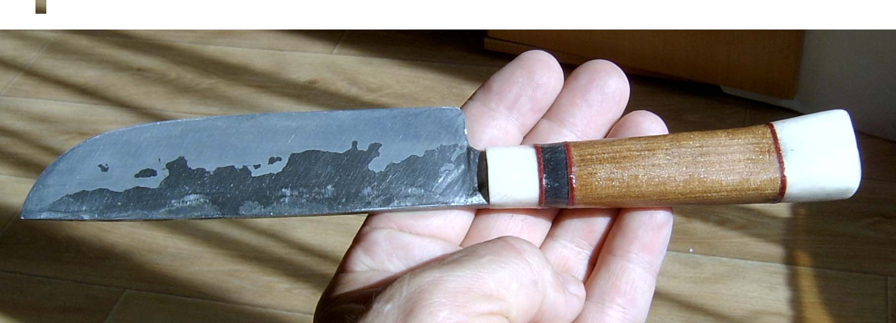

Продублирую с ганзы. Нахваливал ГМ Х12МФ, нахваливал, дай думаю сделаю. Сделал. Понравилась сталька в таком исполнении, аналогичном вышеупомянутому. В предыдущие разы - с прогревом, хороша была, но эта лучше. Ручка планируется из рога. Сделаю, будут ТТХ. А пока так повисит.
С Уважением
ЗЫ Днем не могу фотать, поскольку на работе, а со вспышкой как бы не совсем смотрится, да еще и с наплевательским отношением к украшательству. Хвост отпилю , просверлю дырку и будет веревочка.
Как делался - Х12МФ+рессора сваренные в одной плоскости и обваренные потом нержавейкой, раскованы. вырезана форма и приварен хвостовик, по типу фултанга (кажется я правильно назвал). Ручка из рога. Он распилен на две половинки, потом приклеен и расклепан, ободран напильником и облит цианакриллатом. Получился этакий кухонничек. Рез мне нравится. Буду гонять на кухне
ТТХ клин 155х32х3, ручка - 116. Про хвостовик уже писал.

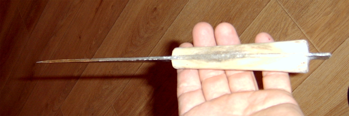

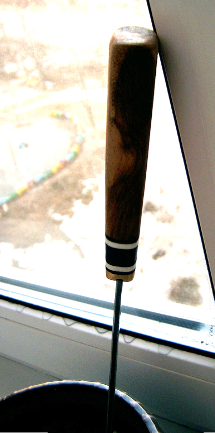

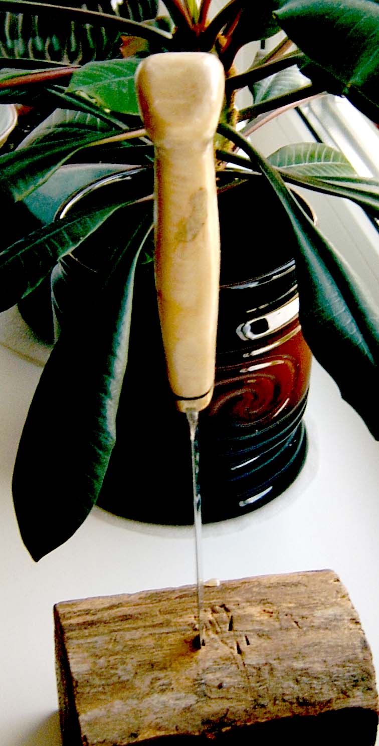

И так быстрорез - аналогичный 247 посту на ганзе, в смысле развертка, а состав и марку не знаю. Но скоро посмотрю, может найду. Что сказать, великолепный материал, твердый, хорошо держит заточку, но имеет т.н. гладкий рез. Причем это наблюдается у всех мной опробованных. И Р6М5 и "серебрянка". Т.е. если делать по прописи, закалка, а потом трехкратный отпуск при 250-550. За исключением мягких, третий отпуск при 650. Там рез шершавый, но твердость маленькая, в смысле заворачивается. Прогрев при 650-850 вносит свои коррективы и там рез шершавый, без закалки и твердость приличная. Впереди порошковый Р18 от Vlad27k. Попробую, отпишусь, но уже сейчас видно, что мне удалось закалить его на 62-63 по Роквеллу. т.е. он строгает хорошее полотно по металлу, а старый напильник чуть хватает в плоскости насечки. Но вернемся к нашим рассуждениям .
ТТХ - лезвие - 131х25х5, рессора+развертка, обваренные нержавейкой. Слегка впуклая, в смысле вогнутая линза, больстер - нержа, кожанные проставки с бронзовыми, рог изюбря, ступенька от трапа, найденного на Сахалине, скорее какая-то пальма. Монтаж всадной, дополнительно бамбуковые шпильки, одифа. будет гоняться на кухне, а пока предварительные испытания по нарезке лучка и морковки на плов прошел хорошо.

 Заголовок сообщения: Re: ламинаты
СообщениеДобавлено: Вс янв 15, 2012 13:02
Очертания ножа уже очень хороши, доп. шпильки из бамбука имхо лишнии, без них при нормальном вклеивании клинка в дерево, былобы аккуратней без потери качества монтажа, проставочка из изюбря хороша, но слишком уж грязненькая, старайтесь пользоваться цианокрилатом, подгоняя детали из рога уже стабилизированные, чище и приятней смотреться будут, а так нож смотритца хорошо, только вид уж слишком "боевой", как будто его уже не один год в руках терли. :wink:
Для стабилизации рога рецепт прост.
обточите максимально проставку для подгонки, в емкость разбавте суперклей с ацетоном, и пропитайте проставочку погрузив деталь в полученную жидкость, если рог пористый то раствор заполнит пустоты и не будет так пачкаться при окончательной шлифовке.
Для отбеливания если на роге присутствует желтизна можно воспользоваться гидроперидом.

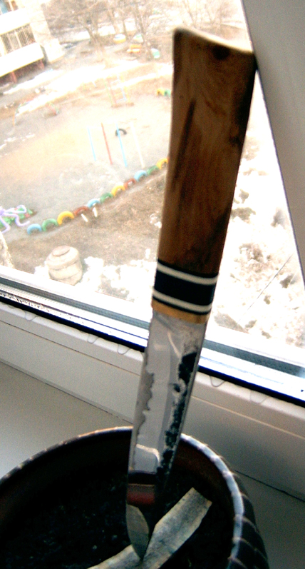

Очередной. Сталь Р18 порошковая от Vlad27k. Сталька мне понравилась. Как я уже писал, мне показалось, что я сумел закалить его на 62-63 ед по Роквеллу. Режет, я б сказал не плохо. Изготовлен по стандартной для последних ножей технологии, т.е. порошок+рессора обваренные нержавейкой, потом раскованные. Лезвие - 129х25х3 у больстера. По РК тройной клин, а вот по обуху у острия 3.8 мм, т.е. китообразная форма. Не специально так получилось (такой мастер :) ). Спуски в две трети, или почти от обуха - с одной стороны плоский, с другой - чуть вогнутый (еле, еле). сведение в 0,7-0,8, угол заточки - градусов 30 (на глаз). Ручка - пальма, как и на предыдущем. Больстер - нержа, проставки - кость (рог изюбря), кожа, бронза и все это на эпоксидку со всадным монтажем и сверху - цианакриллат. Для чего я это все так расписываю? А вот для чего. Этот нож поедет на ЧР по канату. И никак не меньше :)
PS а последнее фото, это вышивка моей супруги. Догадываюсь, что Вы подумаете :)

rSV400001.jpg [ 178.37 КБ | Просмотров: 17209 ]
СообщениеДобавлено: Вс янв 29, 2012 12:48
Вышивка хороша. :)
Нож нормальный, не скажу что не кчему докопаться, но нужно всё таки отдать должное- вижу что старались. :)
Да, и удачи на соревнованиях.
П.С.-если не сложно, после оглашения результатов киньте ссылку, интересно будет посмотреть кто победил. :)
