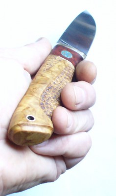

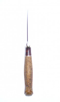

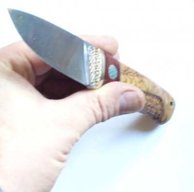

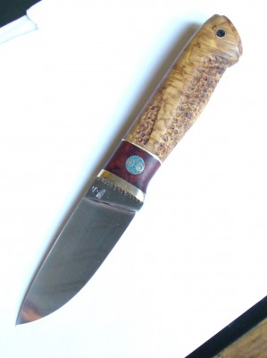

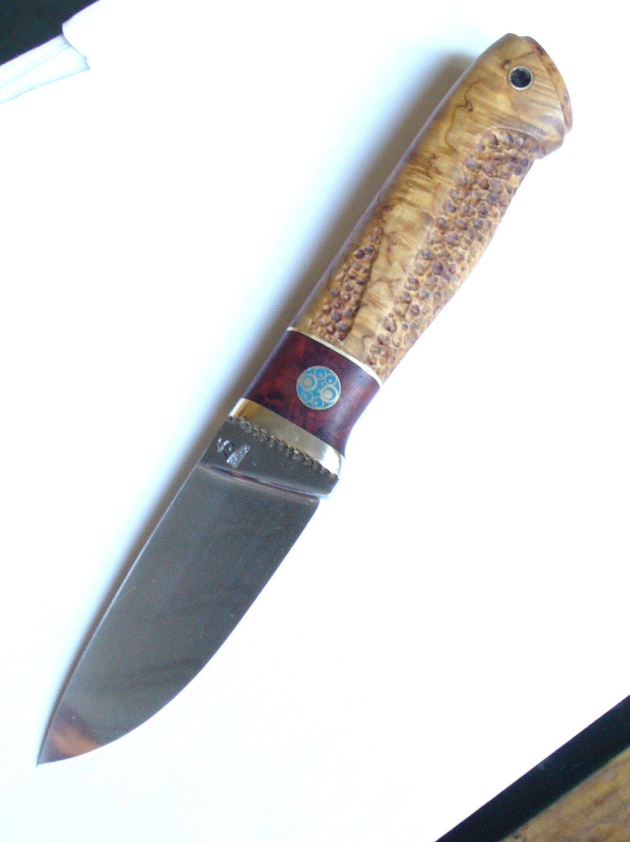

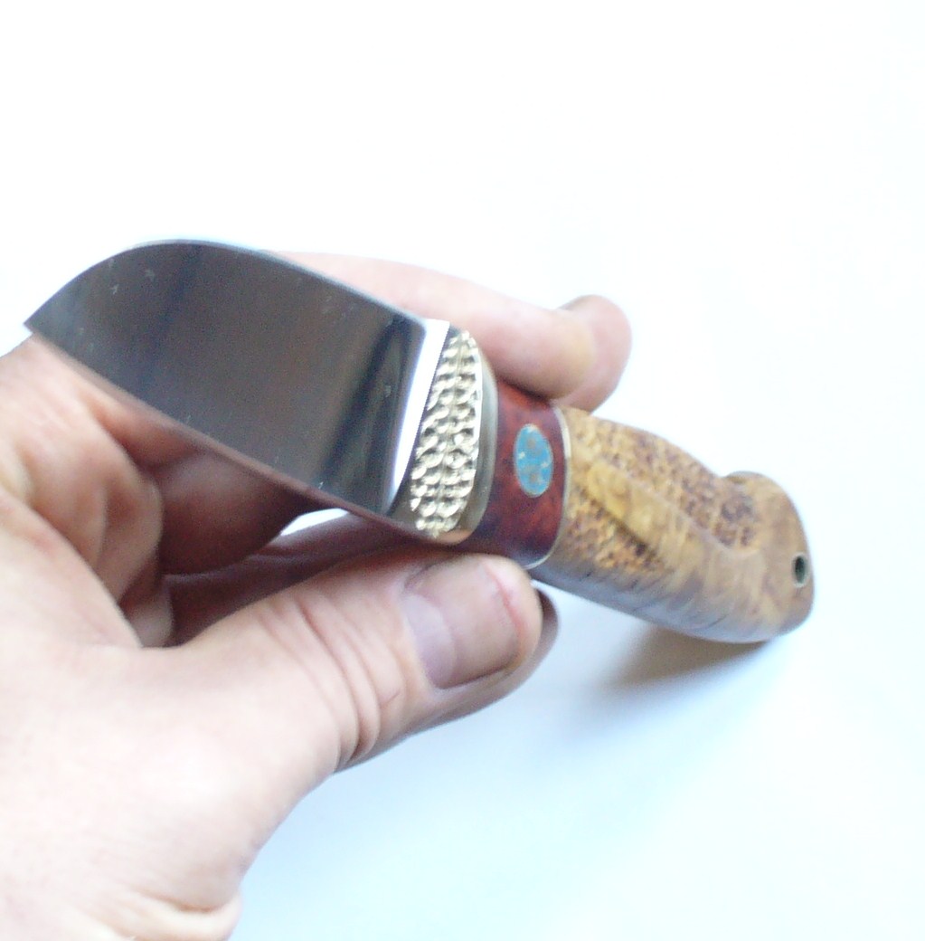

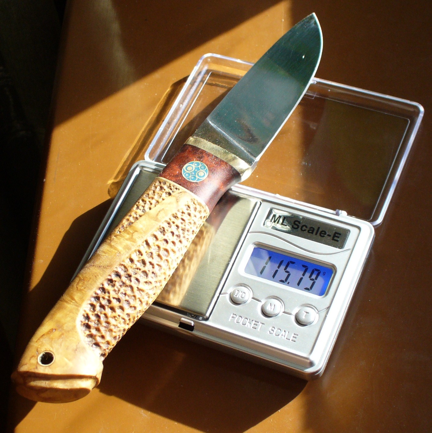

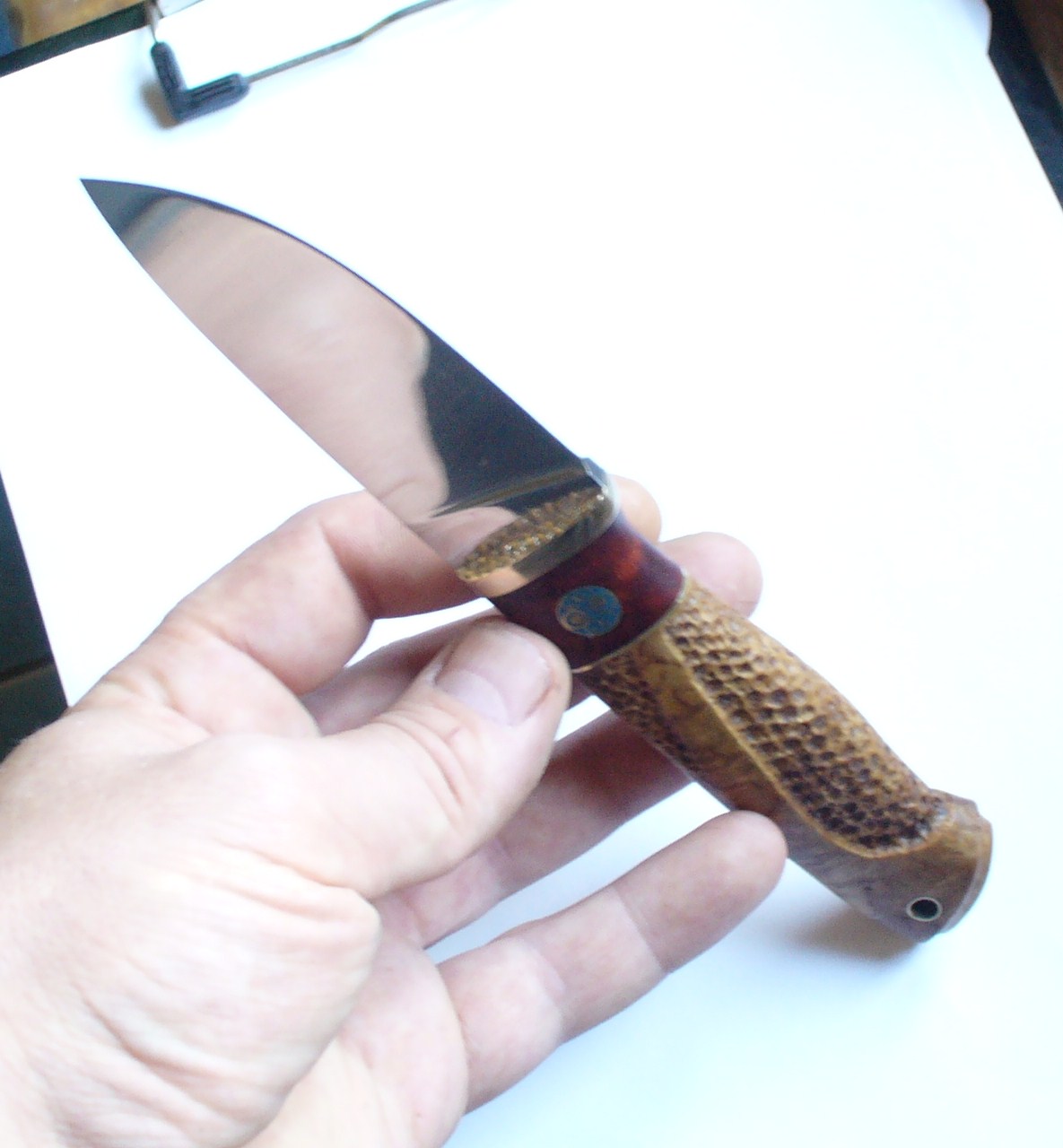

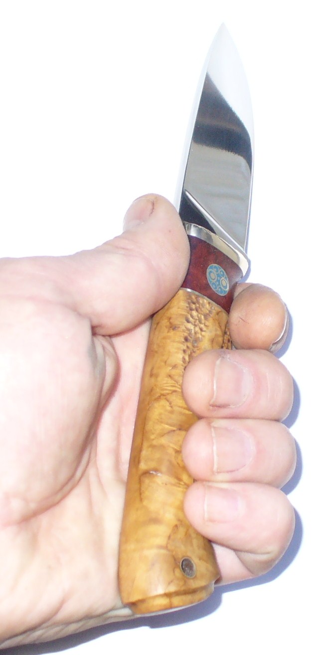

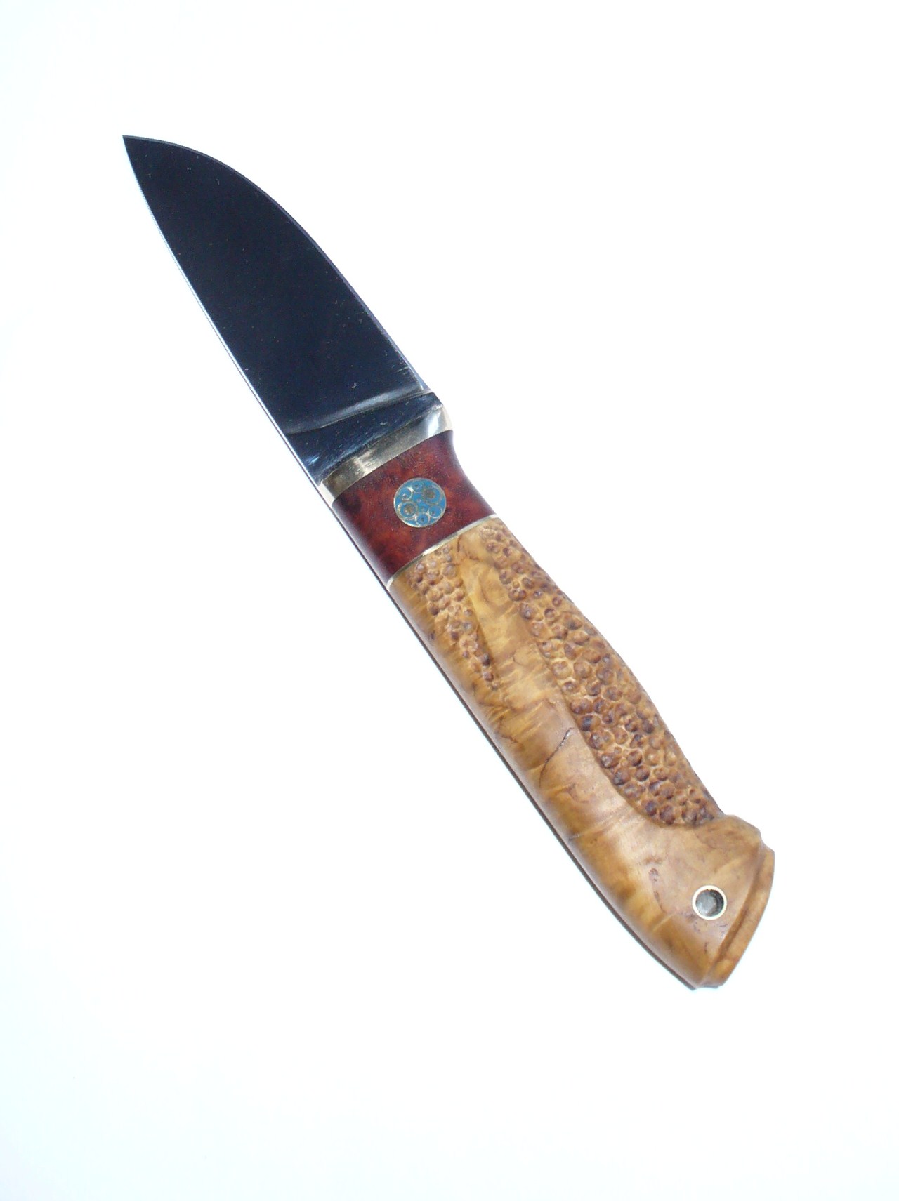

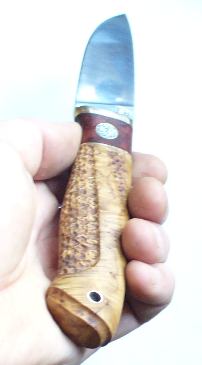

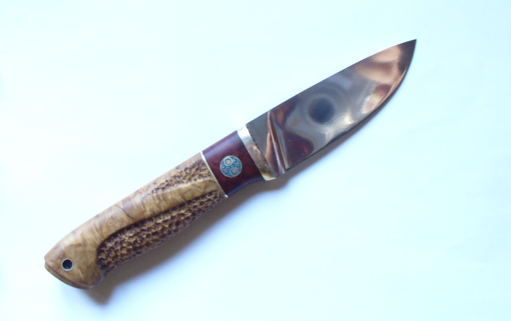

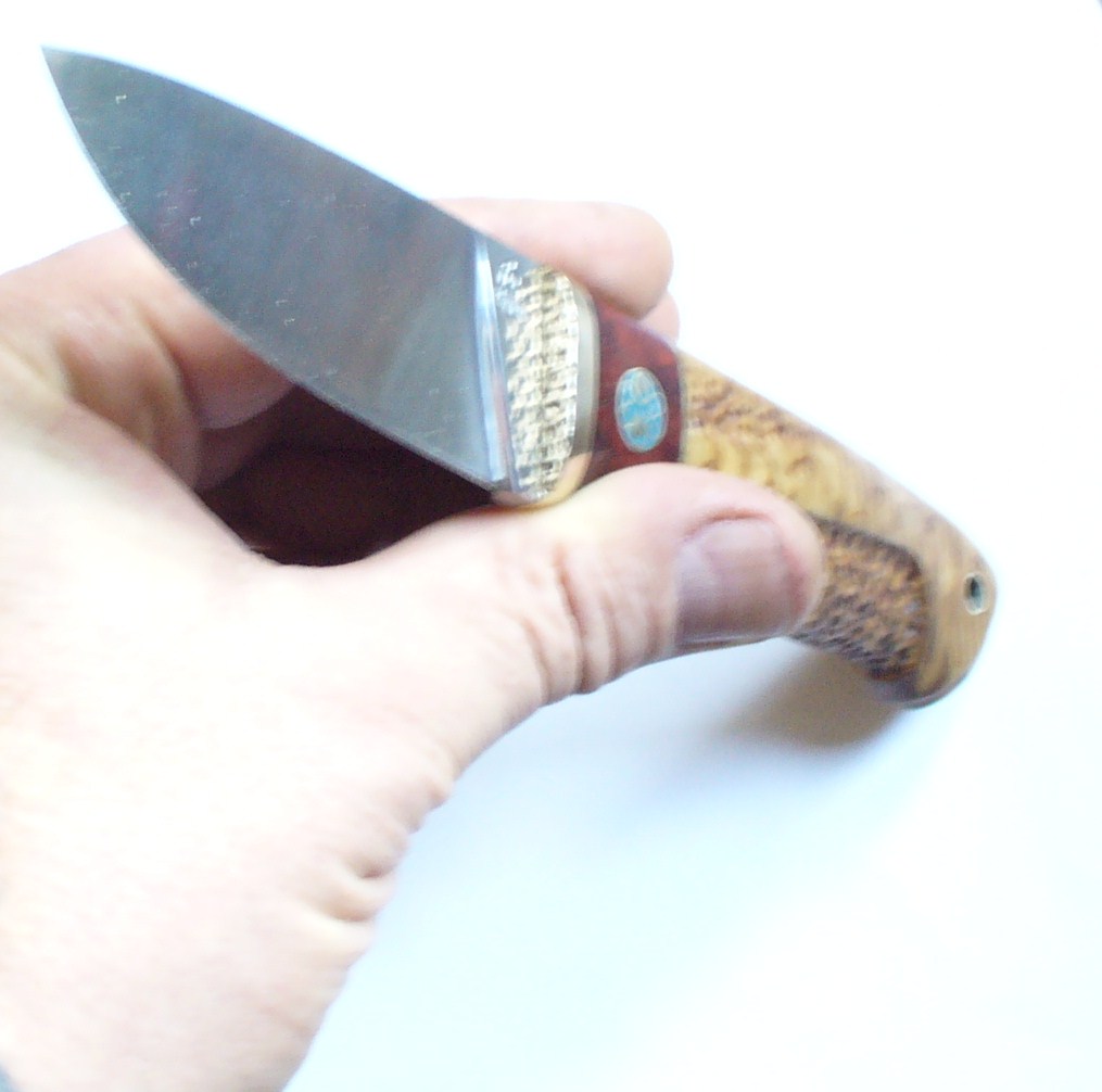

Всем привет! Созрел новый ножичег.....
ТТХ
Клинок А.Бирюкова
сталь 95х18
длинна -90мм
ширина -30мм
толщина обуха около больстера -4мм
спуски -Вогнутая линза
HRC-59
Рукоять -120мм
Больстер -латунь
проставка -кап амбойны
пины свои 8)
основная часть -карельская берёза
пропитан льняной олифой в вакууме
натерт корнаубским воском
ножны в проэкте.
Ну и традиционно х....вые фотографии, ну ничего скоро мне задарят зеркалку и........будем учица фотографировать :mrgreen:

Так и хочется взять в руку. Не оторвать глаз. Лепота!
 Заголовок сообщения: Re: Скинерок -"Братес"
СообщениеДобавлено: Чт окт 07, 2010 13:37
Приятные формы, качественная сборка. Вид сверху очень понравился.
Эта пупырышковая обработка поверхности мне все-таки не нравится. Ни на рукояти, ни на больстере. Наверное, я слишком консервативен.
СообщениеДобавлено: Чт окт 07, 2010 14:13
Блинннн! Хоть бы один косяк, чтобы помидоркой запулить, так нет же... Несерьезно ты относишься к коллегам, Саша... :mrgreen:

К рельефности рукоятей отношусь почти всегда положительно. Но на данном изделии пожалуй из-за фирменной фишки Александра не полность раскрыт рисунок карелки. ИМХО. В целом нож понравился.
СообщениеДобавлено: Пт окт 08, 2010 1:19
Второй будет такой же но гладкий, просто не люблю одинаковое делать :mrgreen:

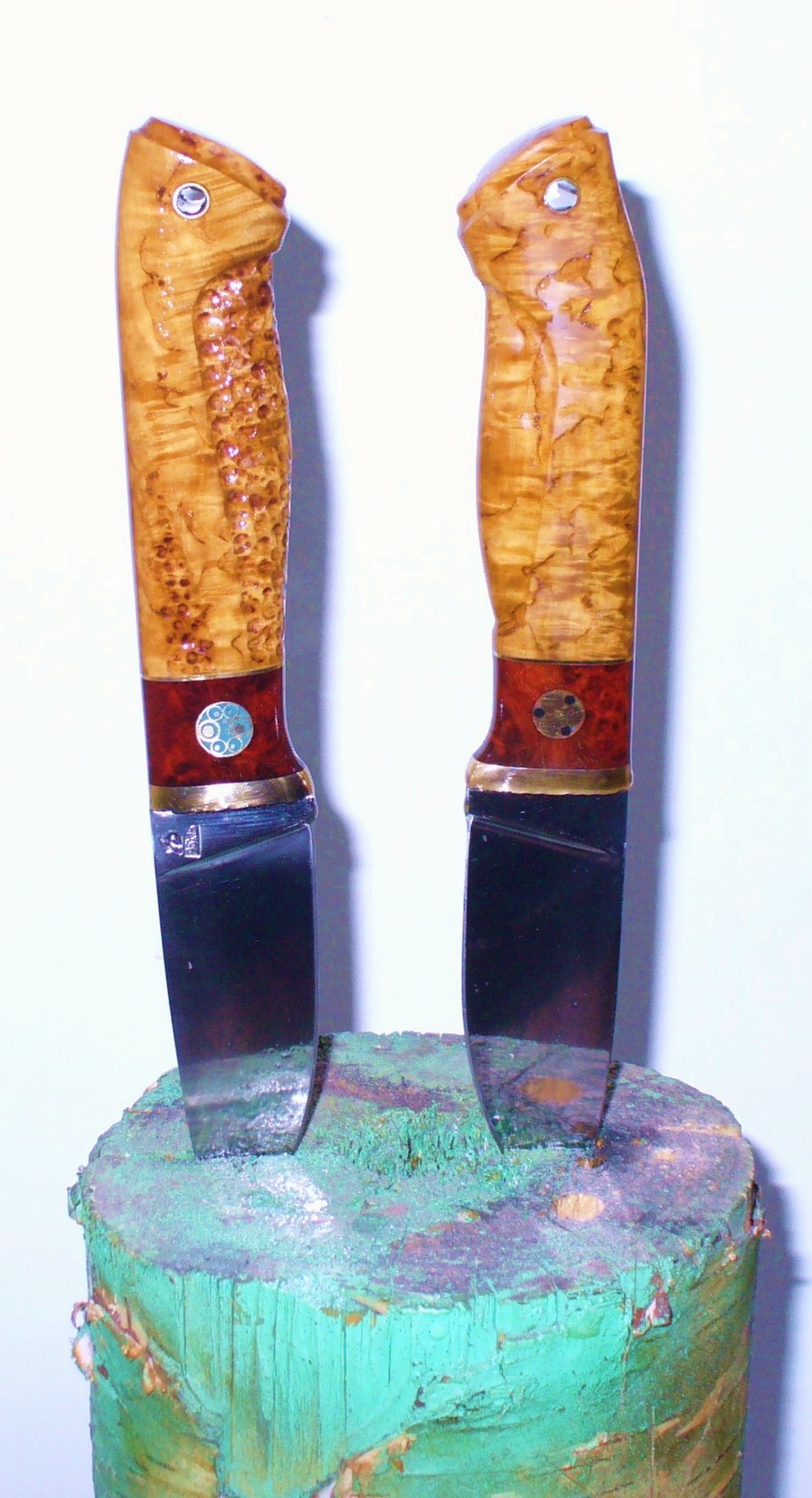

:mrgreen: Сам, тащюся :lol: Это мой самый любимый строй клинка и длина и ширина :D
кинолог писал(а):
А где близнец?
Брат, не близнец 8)
P1060423.JPG [ 267.79 КБ | Просмотров: 10881 ]
 Заголовок сообщения: Re: Скинерок -"Братэс"
СообщениеДобавлено: Пт окт 08, 2010 13:21
Хоть и не близнец, но тоже красив, и всё равно видно, что от одного папаши :mrgreen: !
СообщениеДобавлено: Пт окт 08, 2010 15:11
На удивление похожи. Но тот что гладкий больше понравился.
СообщениеДобавлено: Пт окт 08, 2010 17:16
хорши близнецы. :D

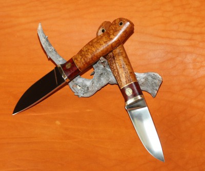

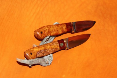

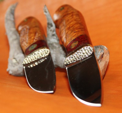

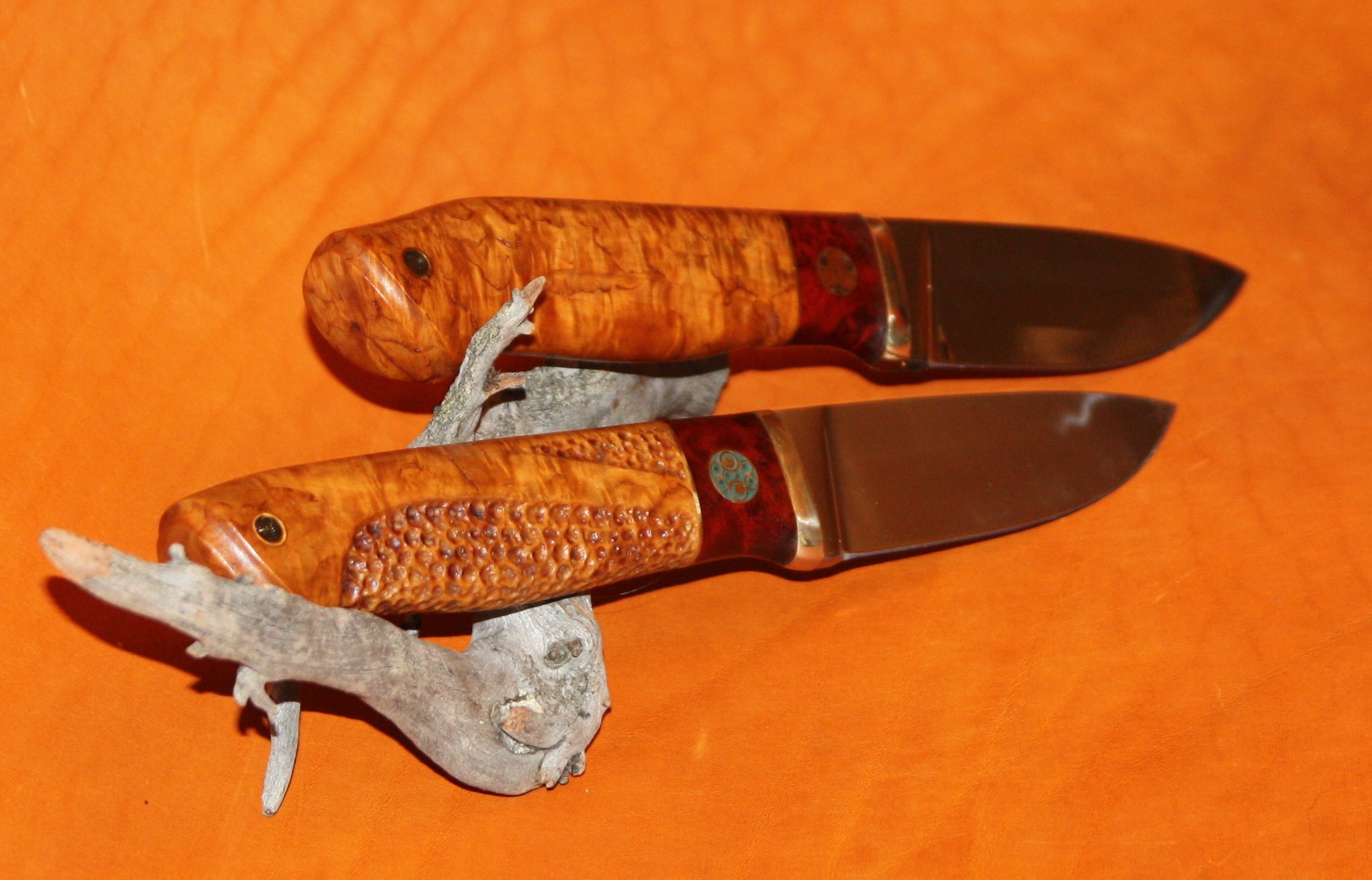

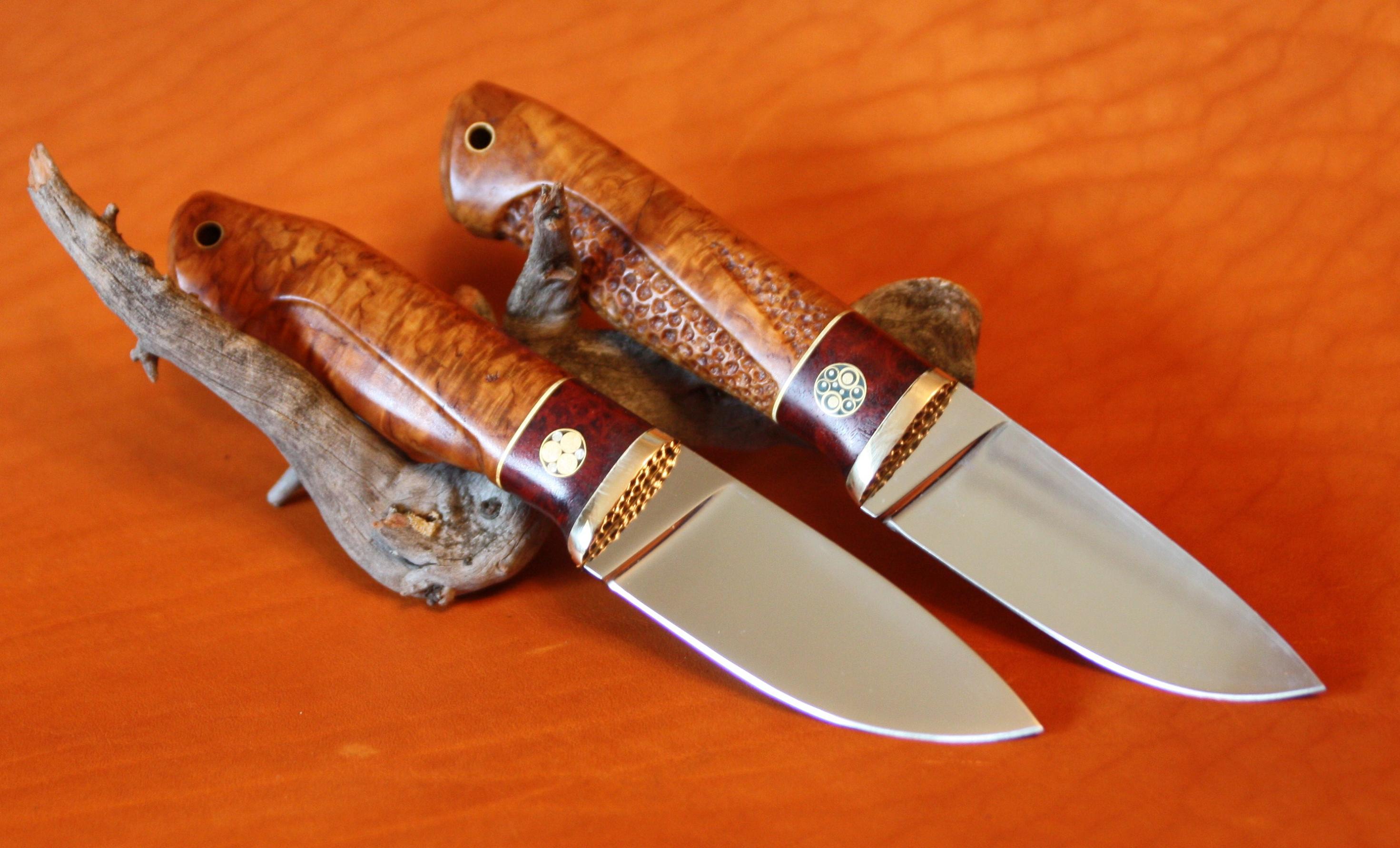

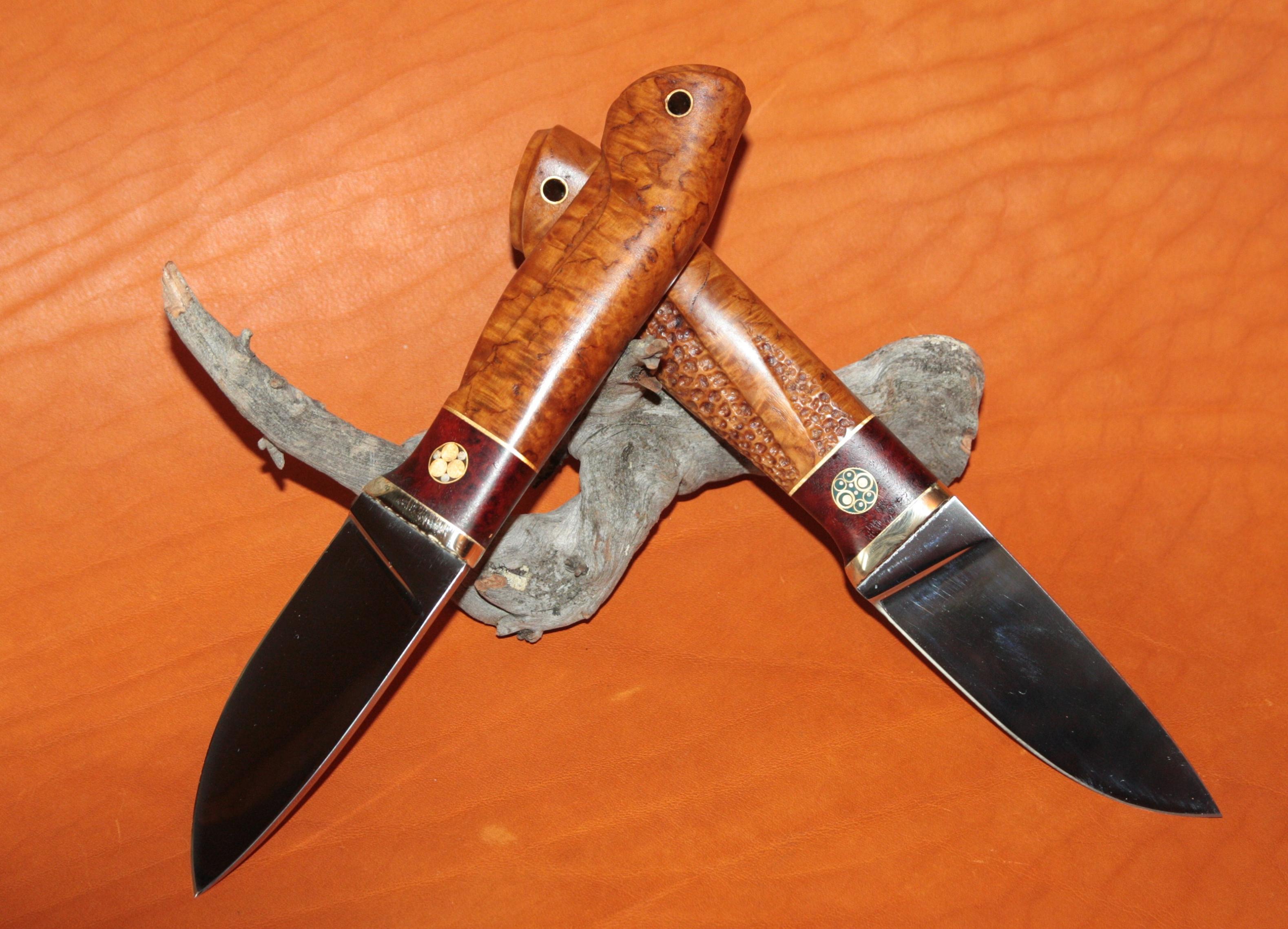

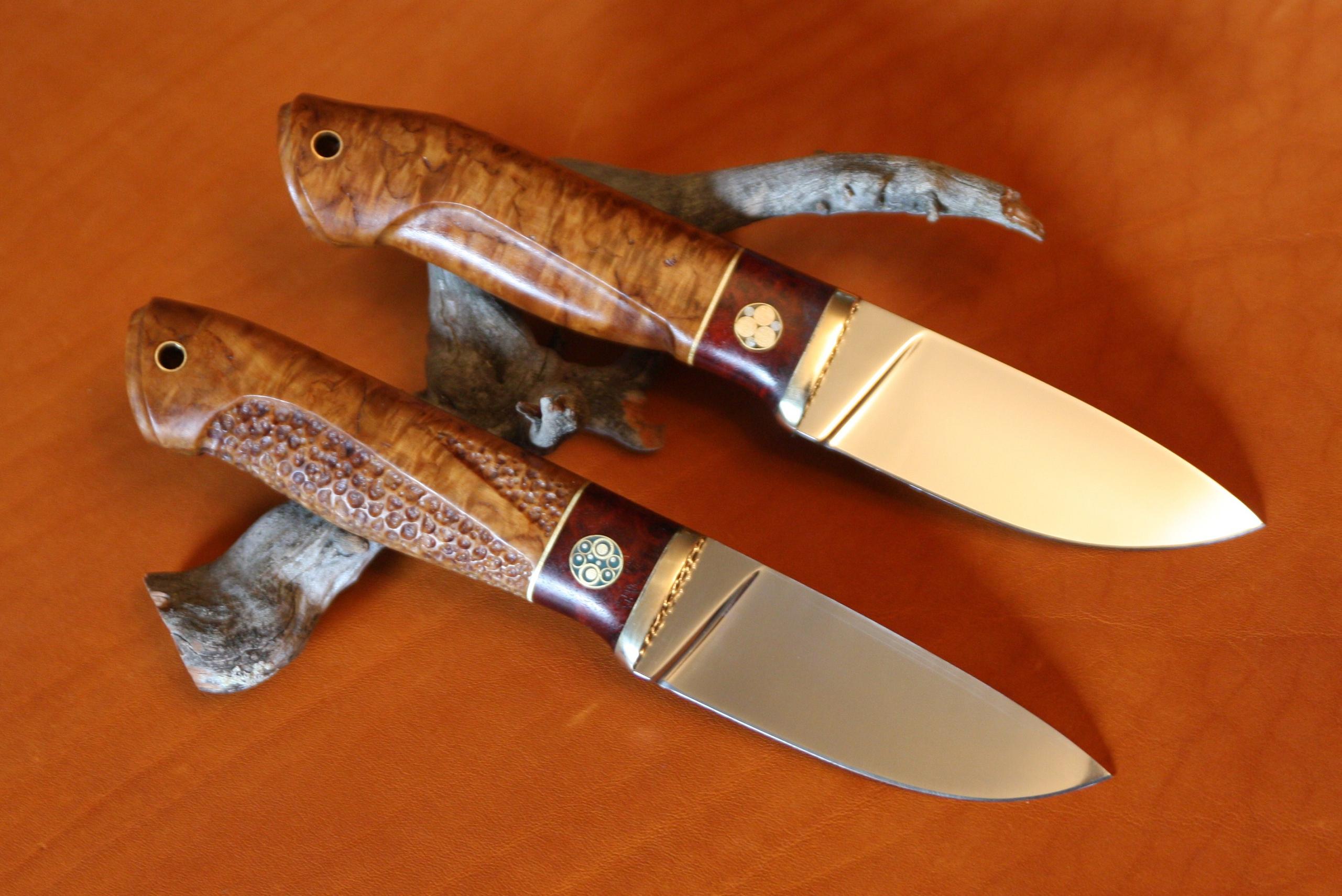

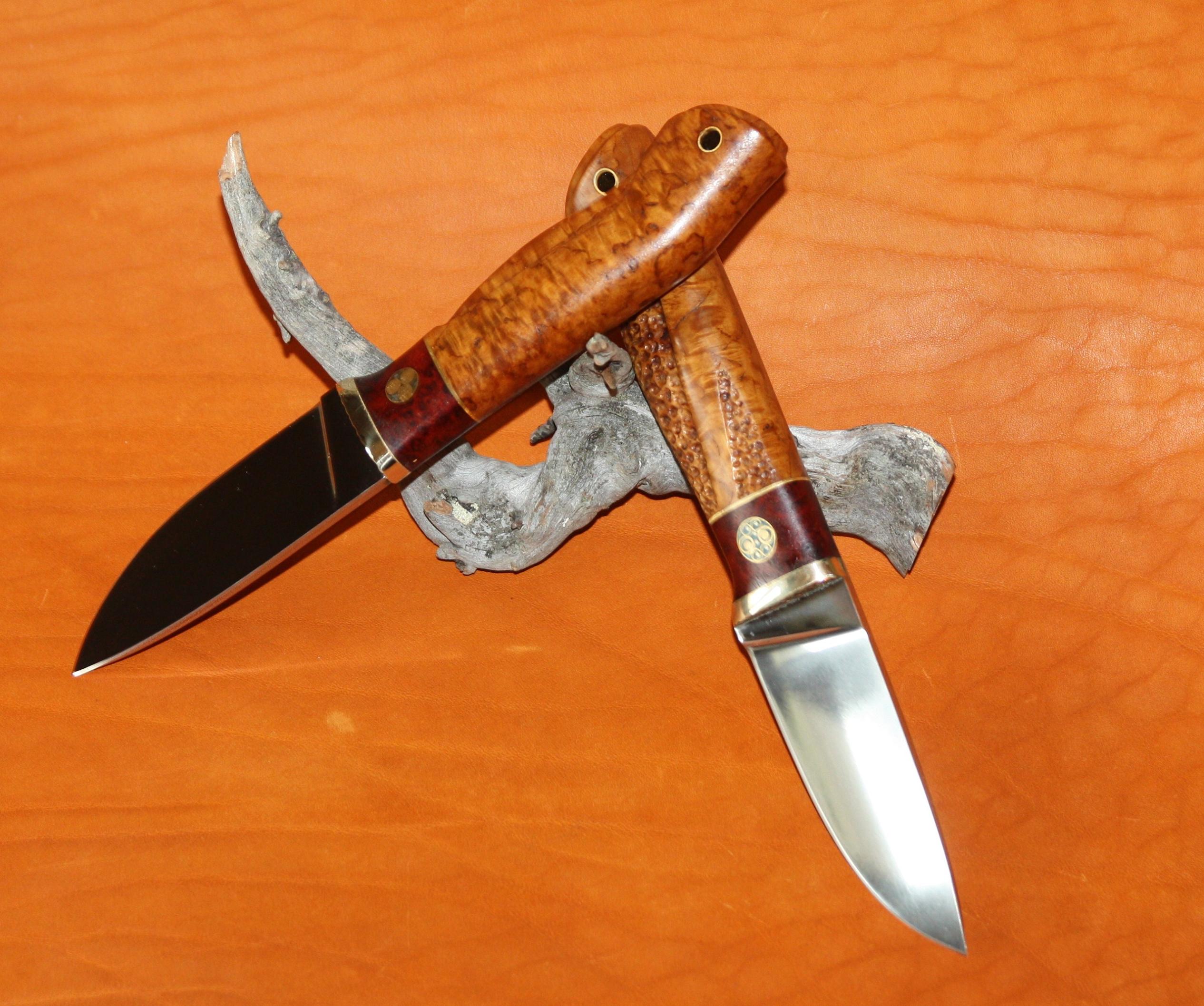

Учюсь фотографировать......Ох, и тяжко это даётся....чуствую себя полным лохом ..... :mrgreen:
Требуются мнения, по качеству фоток..
Сфоткано Canon 450D с оптикой SigmaDX 18-50mm 1:28 EX MACRO.....ну и сжать немного пришлось, чтобы сюды влезало....да как это мало 700Кв :roll:

Во!...поперло! Саш поздравляю,хорошие фото,ножи тоже,хотя на счет пина и оспы по моему борщ,но "художник всегда прав" ))))Снимать при дневном рассеяном свете,со штатива желательно,"фотошоп наш лучший друг",и будет все самолетно.Удачи!

На мой неискушенный взгляд фотки отличные. Пора бы и мне поучиться.
СообщениеДобавлено: Пн окт 11, 2010 14:21
аааа..отличные фото,нечего сказать,еще обильнее слюнотечение началось...
СообщениеДобавлено: Пн окт 11, 2010 14:28
Гдебы ещё штатиф надыбать.... :mrgreen: Дорого всё, пля .....Андрей, про свет понятно, а фотошоп то нафига ? :roll:
СообщениеДобавлено: Пн окт 11, 2010 14:48
Если раньше, некоторое время назад, его не было, то теперь... Есть тот самый, хорошо знаваемый стиль!
Ножи отлично выглядят - ладные, удобные, красивые.
volunt2er
СообщениеДобавлено: Пн окт 11, 2010 15:31
Весчь!!! КрасавцЫ ! и ножи и фото (особенно последнее)
СообщениеДобавлено: Пн окт 11, 2010 16:28
Штатив достаточно маленький,настольный,ставишь сьемку на 2х секундную задержку- устарняем встряску от нажатия кнопки- можно выставлять минимальную светочувствительность= мелкое зерно,качество прет вверх.
фотошоп- откадрировать,размер уменьшить,баланс белого,контраст подправить,четкость увеличить,цвета поправить,короче,легкий марафет.Нужно.

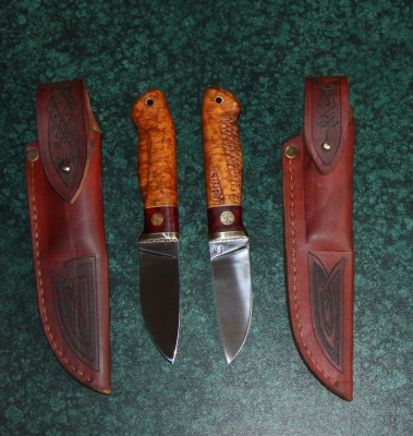

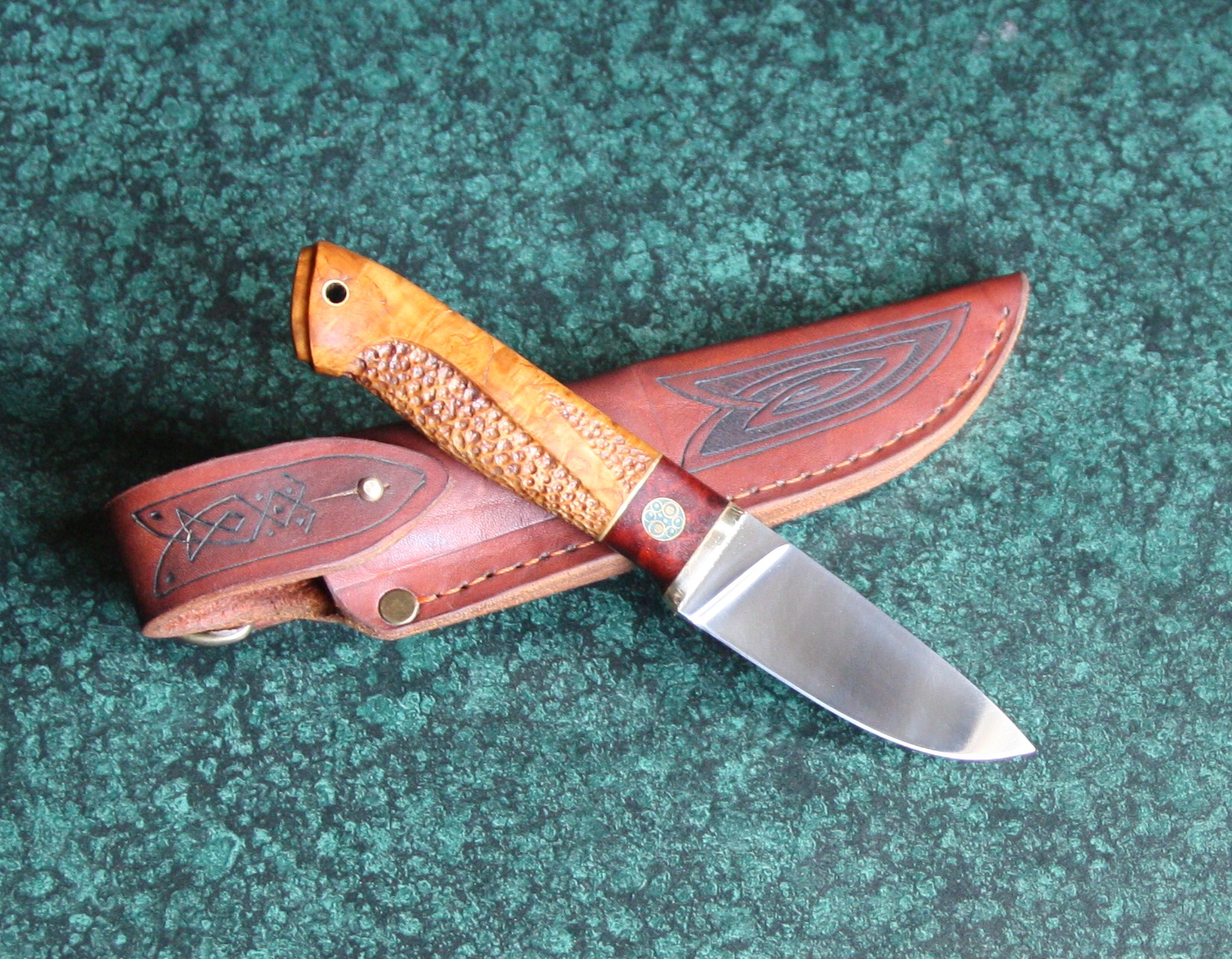

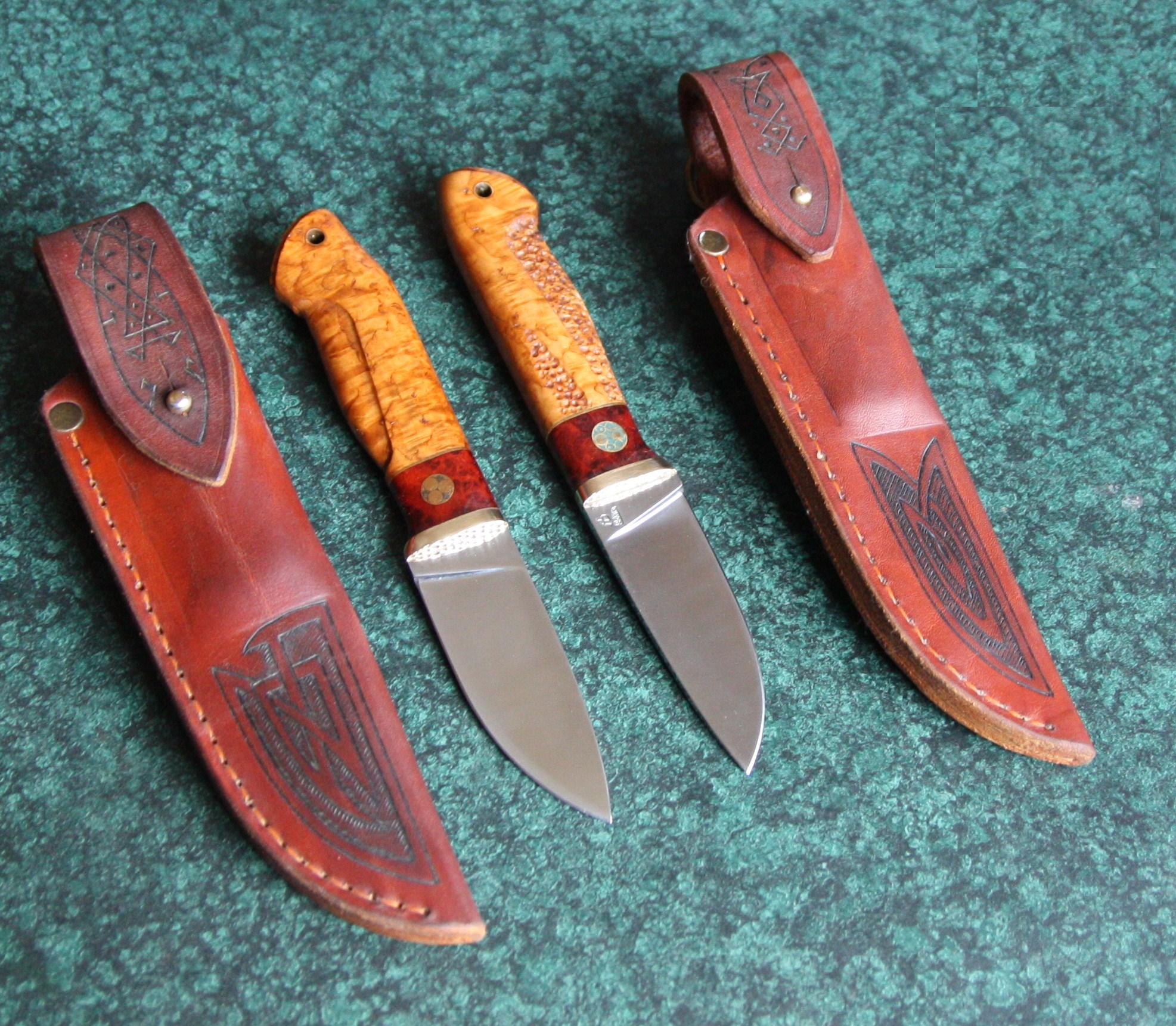

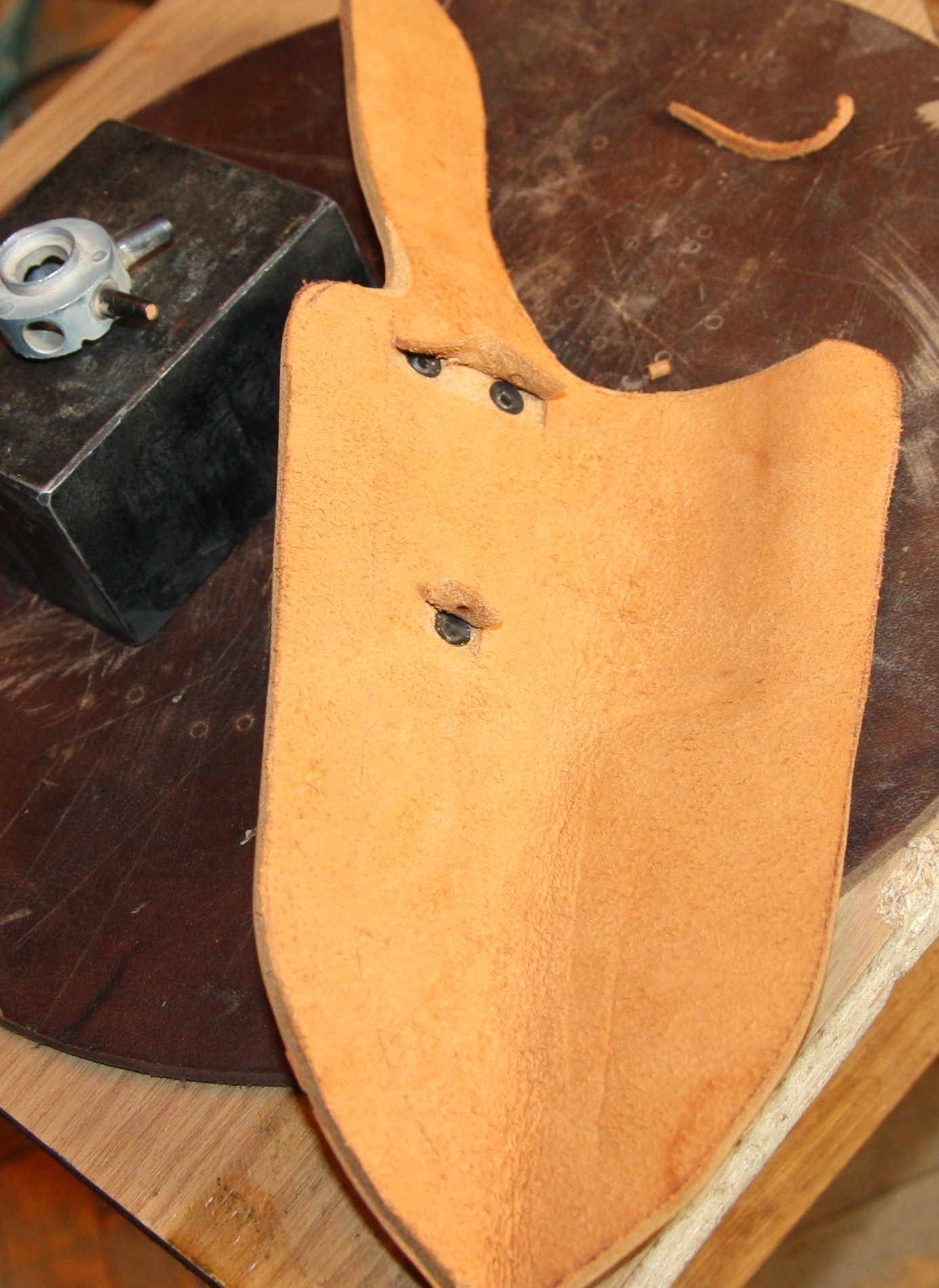

Ну вот и ножны....какаято длинная тема получилася :mrgreen:
