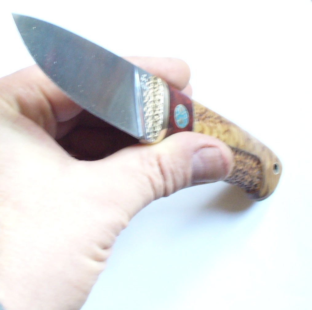

Всем привет! Созрел новый ножичег.....
ТТХ
Клинок А.Бирюкова
сталь 95х18
длинна -90мм
ширина -30мм
толщина обуха около больстера -4мм
спуски -Вогнутая линза
HRC-59
Рукоять -120мм
Больстер -латунь
проставка -кап амбойны
пины свои 8)
основная часть -карельская берёза
пропитан льняной олифой в вакууме
натерт корнаубским воском
ножны в проэкте.
Ну и традиционно х....вые фотографии, ну ничего скоро мне задарят зеркалку и........будем учица фотографировать :mrgreen:

Так и хочется взять в руку. Не оторвать глаз. Лепота!

Приятные формы, качественная сборка. Вид сверху очень понравился.
Эта пупырышковая обработка поверхности мне все-таки не нравится. Ни на рукояти, ни на больстере. Наверное, я слишком консервативен.

Блинннн! Хоть бы один косяк, чтобы помидоркой запулить, так нет же... Несерьезно ты относишься к коллегам, Саша... :mrgreen:

Прикольный скинерок Саш. Мну понравился.

К рельефности рукоятей отношусь почти всегда положительно. Но на данном изделии пожалуй из-за фирменной фишки Александра не полность раскрыт рисунок карелки. ИМХО. В целом нож понравился.

Второй будет такой же но гладкий, просто не люблю одинаковое делать :mrgreen:
