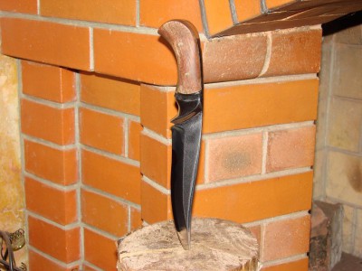

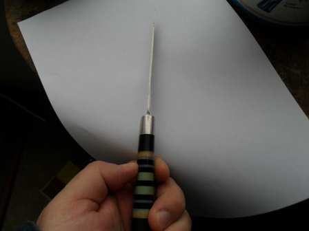

Привет Всем!Можно обсудить надоли использовать сварку в ножестроении и насколько прочно получается :wink: Цельно сваренный 95х18,текстолит,дерево,заклепки латунь.

СообщениеДобавлено: Сб дек 25, 2010 18:46
Больстер приваренный или как??
 Заголовок сообщения: Re: Интеграл
СообщениеДобавлено: Сб дек 25, 2010 18:49
Конечно :D

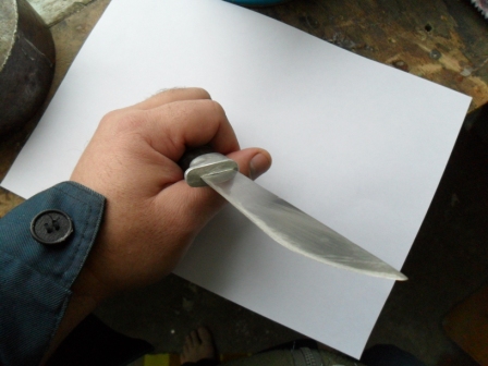

Супер! Дмитрий Олегович, а интеграл случаем в продажу не поступит?
СообщениеДобавлено: Сб дек 25, 2010 18:53
Он без заточки :( с заточкой - холодный

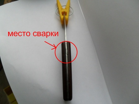

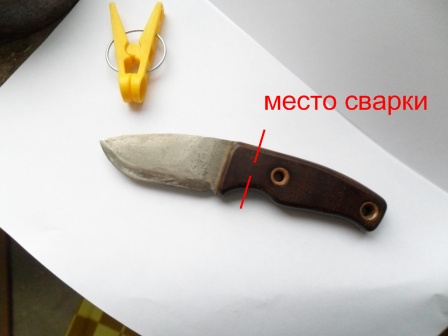

А за сварку так скажу:
Как сварщик 4 детского облегченного разряда сварку (процесс) очень люблю. Это как шить, когда из кусков получается целое, и это целое - функционирует :D :D

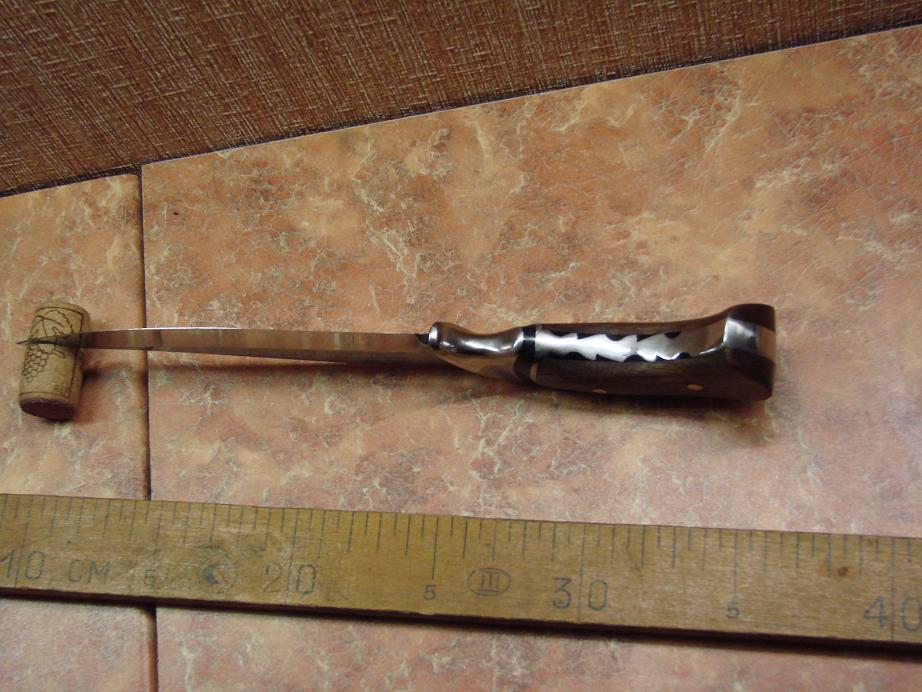

На родном заводе, где я начинал свою трудовую деятельность, (4000 работников своя кузница, термичка, литейное производство) основным способом изготовления ножей было именно приваривание шпильки к клинку. Сам сейчас удивляюсь, почему так, но с накладным монтажом делали, как правило, только тонкие кухонные ножи.
Все остальные, в основном, делали по следующим технологиям:
Первая: для клинков больших
-к клинку приваривали шпильку в районе больстера
-производился отжиг заготовки
-производилась слесарка клинка
-клинок закаливался (причем разогрев делали только клина в бариевой ванне)
-отпускался
-полировался
-нарезалась резьба на шпильке
-место стыка заливалось дюралюминием
-обрабатывался будущий больстер
-набиралась и обрабатывалась рукоять.
Вторая:
Для клинков небольших и нетолстых
-делалась полная ТМО будущего клинка
-приваривалась в районе больстера шпилька
-производилась слесарка закаленной заготовки
-отливался боль стер и обрабатывался
-набиралась рукоять
Третья (делал один мой знакомый слесарь):
-делал клинок с небольшим хвостовиком (вплоть до финиша)
-делал и подгонял больстер
-устанавливал больстер и приваривал шпильку ,часто с готовой резьбой)
-набирал и обрабатывал рукоять
Кстати, он спуски делал напильником, для чего имел специальную приспособу .
Вот ножик сделанный по второй технологии моим дядькой Петром Федоровичем. (Используется на кухне, в том числе и подростково-походной)
SAM_0093.JPG [ 93 КБ | Просмотров: 11208 ]
SAM_0096.JPG [ 107.56 КБ | Просмотров: 11208 ]
SAM_0098.JPG [ 88.79 КБ | Просмотров: 11208 ]

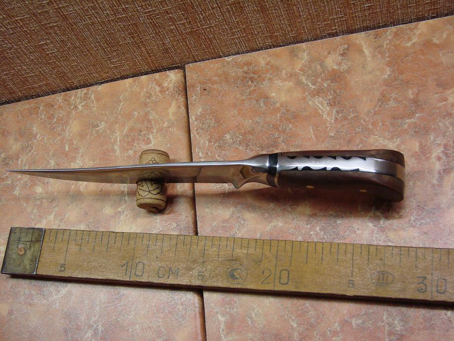

СообщениеДобавлено: Вс дек 26, 2010 14:05

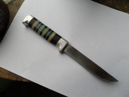

А мой дед Федор Николаевич привариваривал пластину ст3 к быстрорезу, так как нечем было сверлить в нем отверстия.
Ножику уже лет 30, он используется как рабочий нож по всему. Были фанерные накладки я лет 10 назад заменил на текстолитовые и несколько видоизменил лезвие . Но со сваркой все нормально, хотя на ноже я не висел :D :D
SAM_0099.JPG [ 52.65 КБ | Просмотров: 11207 ]
SAM_0101.JPG [ 53.22 КБ | Просмотров: 11207 ]

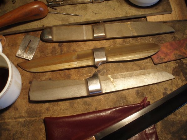

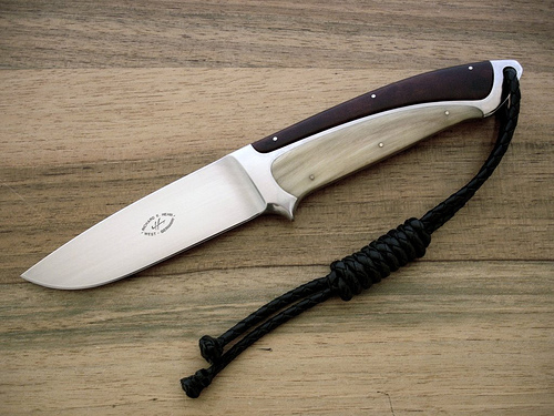

Камрады , давайте разберемся с терминами . Перед великолепной сваркой и пайкой ДД я всегда " снимаю папаху " ( выражаясь словами камрада Диверсанта из Дагестана :lol: ). Не исключение и эта работа .
Однако есть международный термин " нож интеграл " , который подрозумевает , что клинок , хвостовик , больстер , а иногда и навершие представляют собой единый кусок металла , получаемый либо фрезерованием либо электроэрозионным способом .
Пару таких ножей я показал на фотках с выставки в Израиле ( вслед за американцами у нас сейчас это модное увлечение ) . Для наглядности лучше покажу не готовые изделия , а заготовки со стола Руди Цирлина .Не собираюсь спорить о достоинствах приваренного больстера , но это - не интеграл .
интегралы.jpg [ 57.47 КБ | Просмотров: 11158 ]

Дима , я последний , кто хотел бы тебя подначить . Я просто не хочу , чтобы ты попал в просак на какой-нибудь международной выставке . Под твое определение интеграл может попасть любой нож , так как он объединяет ( с помощью эпоксидки , например ) клинок , рукоять , больстер и т.д.
Я вовсе не умоляю достоинства этого конкретного ножа , но ... не интеграл , уж прости .
