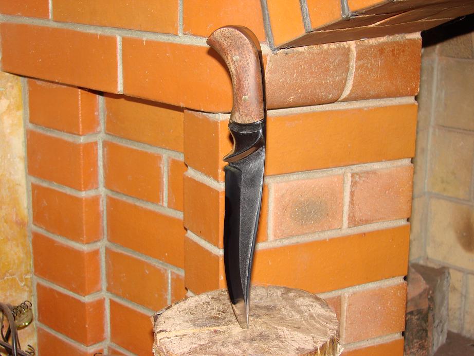

Привет Всем!Можно обсудить надоли использовать сварку в ножестроении и насколько прочно получается :wink: Цельно сваренный 95х18,текстолит,дерево,заклепки латунь.
DSC04771.JPG [ 104.43 КБ | Просмотров: 10988 ]

СообщениеДобавлено: Сб дек 25, 2010 18:46
Больстер приваренный или как??
 Заголовок сообщения: Re: Интеграл
СообщениеДобавлено: Сб дек 25, 2010 18:49
Конечно :D
DSC04769.JPG [ 138.12 КБ | Просмотров: 10973 ]

СообщениеДобавлено: Сб дек 25, 2010 18:50
Супер! Дмитрий Олегович, а интеграл случаем в продажу не поступит?
СообщениеДобавлено: Сб дек 25, 2010 18:53
Он без заточки :( с заточкой - холодный
DSC04770.JPG [ 111.88 КБ | Просмотров: 10971 ]
СообщениеДобавлено: Сб дек 25, 2010 20:52
Не совсем понял конструкцию ножа.Если больстер (притины) цельный и в него вставлен клинок и обварен по лицевому шву- то кострукция обещает выдержать адекватные нагрузки без дестроя.Здесь, по моему непрофессиональному мнению, больше нужно уделить внимания на всё тот же пресловутый хвостовик,на который и будет вся нагрузка.А уж приварен он,или приклёпан - главное чтоб не сломался от перекала,и не был слишком короток и тонок.
СообщениеДобавлено: Сб дек 25, 2010 21:10
Насчет пчака верно :wink: только вместо пайки сварка,и хвост кончается за заклепкой,можно приравнивать к накладному,хвост с клином соиденен под больстером.

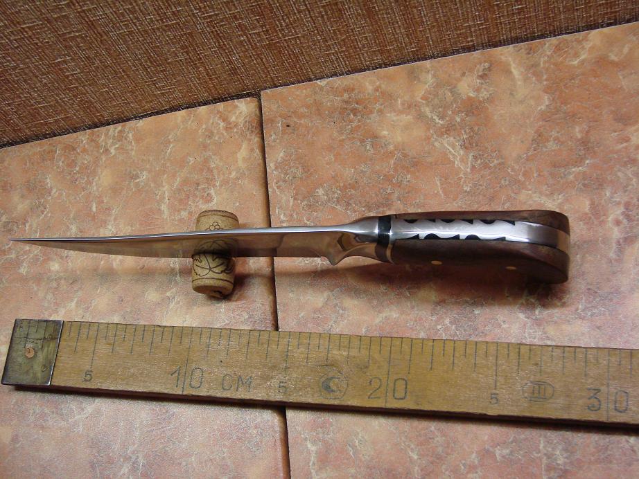

А за сварку так скажу:
Как сварщик 4 детского облегченного разряда сварку (процесс) очень люблю. Это как шить, когда из кусков получается целое, и это целое - функционирует :D :D
На родном заводе, где я начинал свою трудовую деятельность, (4000 работников своя кузница, термичка, литейное производство) основным способом изготовления ножей было именно приваривание шпильки к клинку. Сам сейчас удивляюсь, почему так, но с накладным монтажом делали, как правило, только тонкие кухонные ножи.
Все остальные, в основном, делали по следующим технологиям:
Первая: для клинков больших
-к клинку приваривали шпильку в районе больстера
-производился отжиг заготовки
-производилась слесарка клинка
-клинок закаливался (причем разогрев делали только клина в бариевой ванне)
-отпускался
-полировался
-нарезалась резьба на шпильке
-место стыка заливалось дюралюминием
-обрабатывался будущий больстер
-набиралась и обрабатывалась рукоять.
Вторая:
Для клинков небольших и нетолстых
-делалась полная ТМО будущего клинка
-приваривалась в районе больстера шпилька
-производилась слесарка закаленной заготовки
-отливался боль стер и обрабатывался
-набиралась рукоять
Третья (делал один мой знакомый слесарь):
-делал клинок с небольшим хвостовиком (вплоть до финиша)
-делал и подгонял больстер
-устанавливал больстер и приваривал шпильку ,часто с готовой резьбой)
-набирал и обрабатывал рукоять
Кстати, он спуски делал напильником, для чего имел специальную приспособу .
Вот ножик сделанный по второй технологии моим дядькой Петром Федоровичем. (Используется на кухне, в том числе и подростково-походной)
SAM_0093.JPG [ 93 КБ | Просмотров: 10857 ]
SAM_0096.JPG [ 107.56 КБ | Просмотров: 10857 ]
SAM_0098.JPG [ 88.79 КБ | Просмотров: 10857 ]

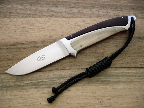

Камрады , давайте разберемся с терминами . Перед великолепной сваркой и пайкой ДД я всегда " снимаю папаху " ( выражаясь словами камрада Диверсанта из Дагестана :lol: ). Не исключение и эта работа .
Однако есть международный термин " нож интеграл " , который подрозумевает , что клинок , хвостовик , больстер , а иногда и навершие представляют собой единый кусок металла , получаемый либо фрезерованием либо электроэрозионным способом .
Пару таких ножей я показал на фотках с выставки в Израиле ( вслед за американцами у нас сейчас это модное увлечение ) . Для наглядности лучше покажу не готовые изделия , а заготовки со стола Руди Цирлина .Не собираюсь спорить о достоинствах приваренного больстера , но это - не интеграл .
интегралы.jpg [ 57.47 КБ | Просмотров: 10807 ]
А как быть с итегрированной рамой в кузов автомобиля :wink: ? Вот нож цельнокованный с больстером,навершием инегралом не назову . А если больстер,навершие сделанны отдельно а потом вварены кузнечным или другим способом то они интегрированы в клинок :wink:
