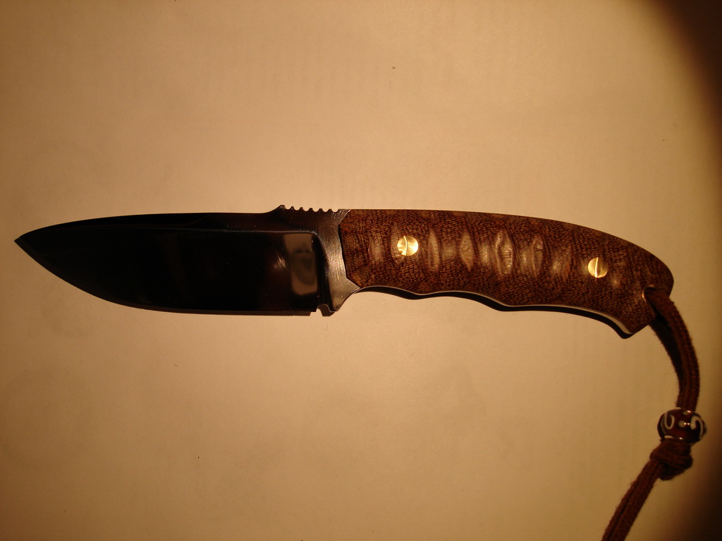

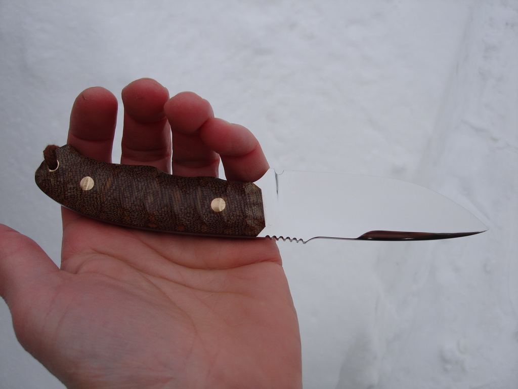

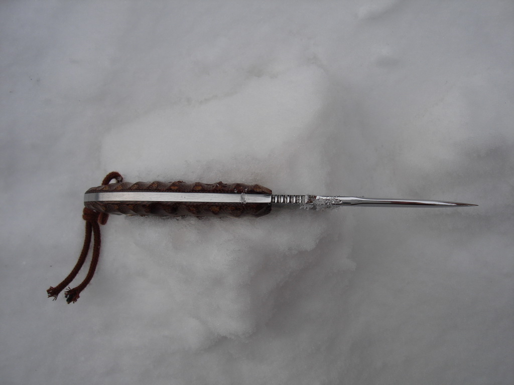

Привет всем! С Новым годом и Рождеством камрады!!!
Хоть каникулы были долгими времени на ножи было как всегда почти не было :roll: Но, "все равно, опять напьюсь, шуба-дуба, блюз"(с) :mrgreen:

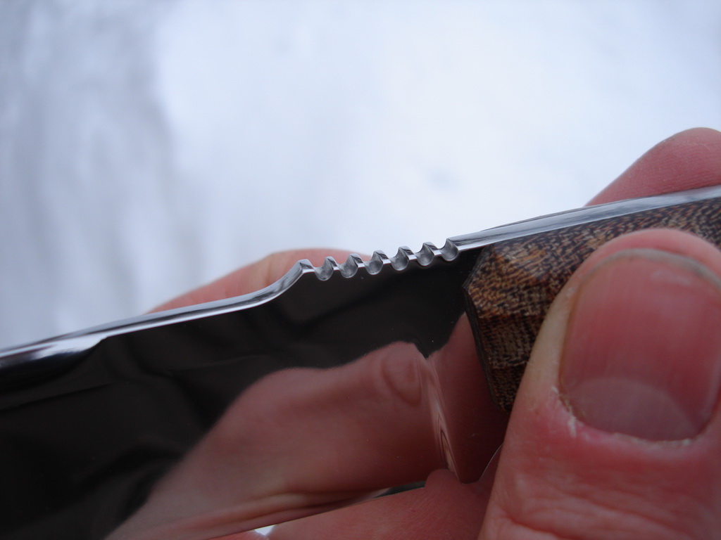

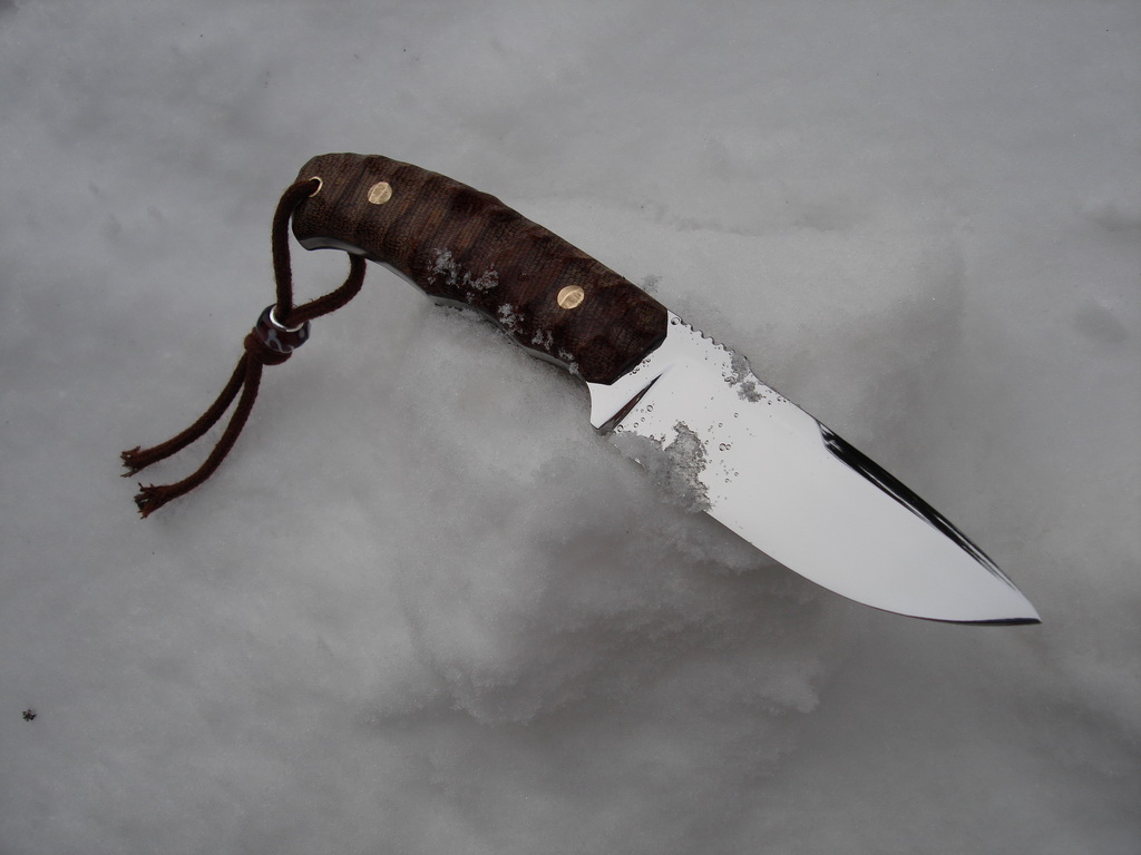

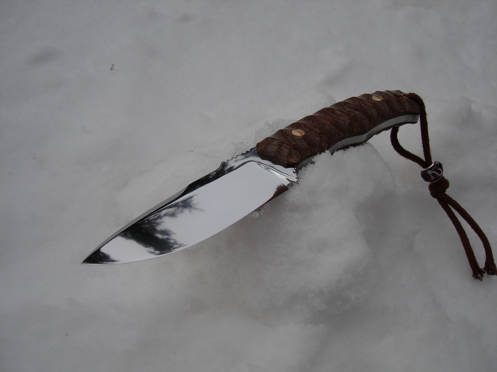

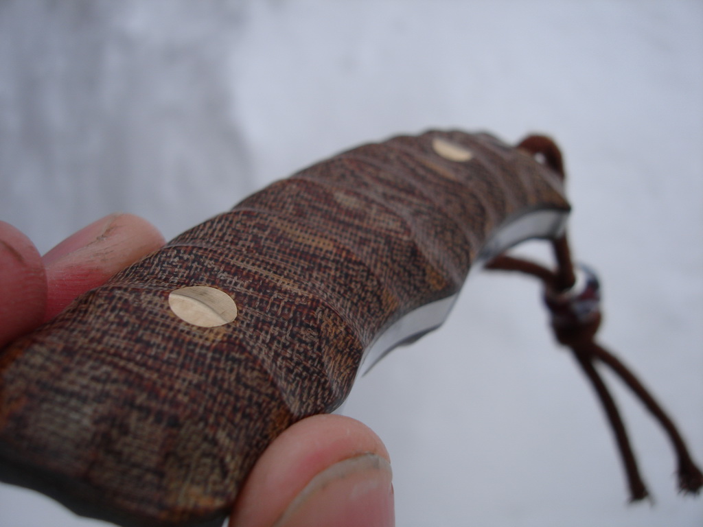

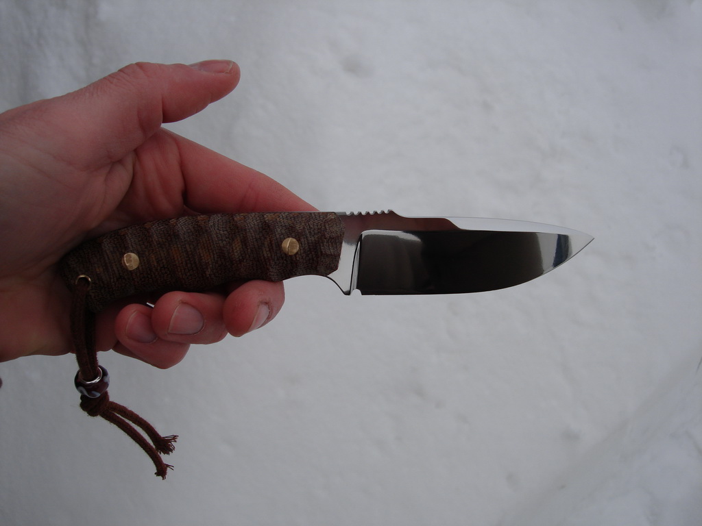

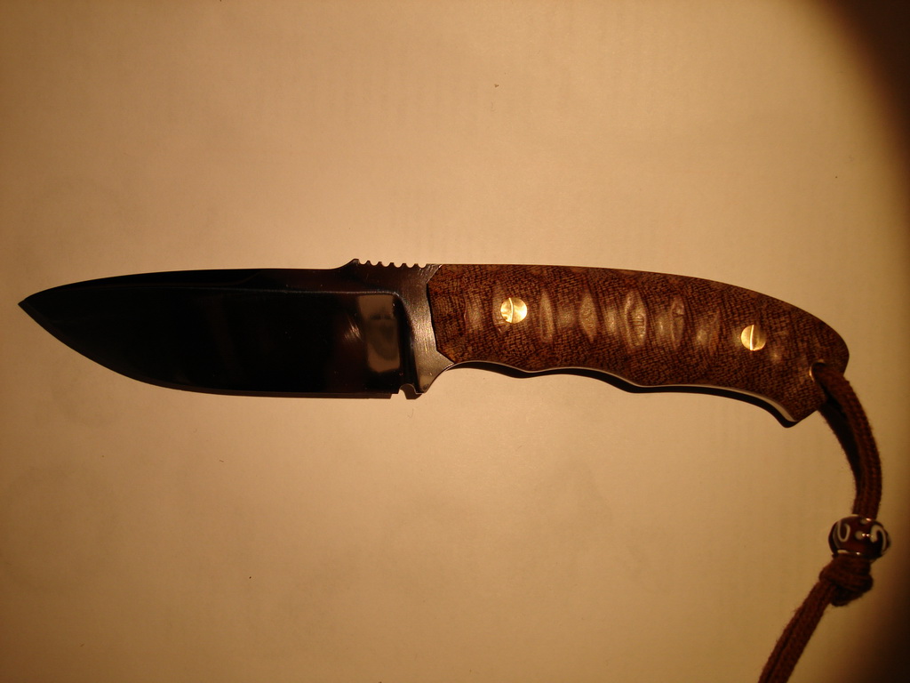

.... х12мф, кованная, твердость 59-60 (стекло царапает), общая длина 195 мм, клинок 4,1х31,5х 95 мм (до начала рукояти), длина рк 94 мм, рукоять 100 мм, традиционно - из экзотическо-ископаемой породы текстолита :D , латунь в пинах....
Формы в этот раз мои от и до 8)
Пока незаточен, необут, "ненамарафечен" и незаклеймен :wink:
Сгодится на EDC, как думаете ? :D

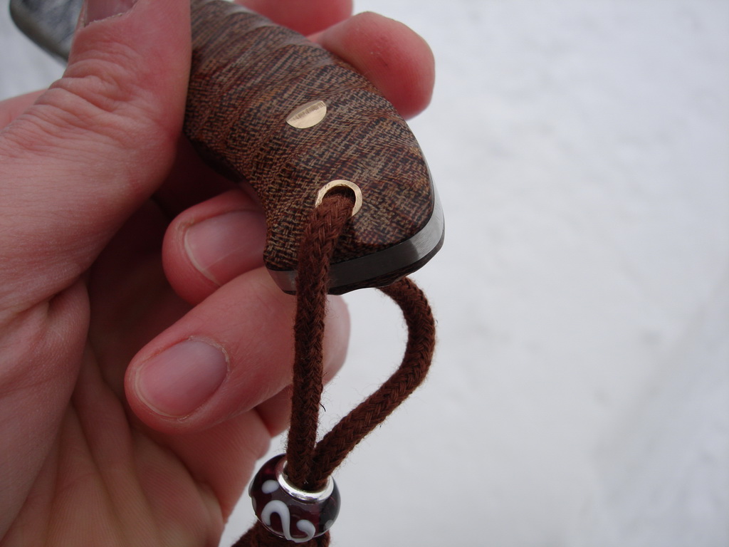

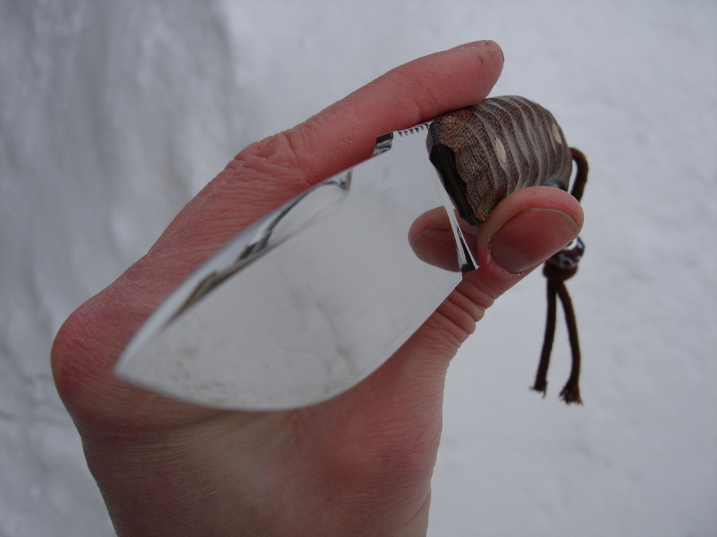

по- моему очень даже нормально получилось.если только не брать в расчёт внешний вид рукояти ( похожа на кедровую шишку,и наверно такая же колючая ,судя по 3 фото).мне понравился режик.
 Заголовок сообщения: Re: EDC ?
СообщениеДобавлено: Пн янв 10, 2011 13:10
Ножик - хороший!!!!
Бесспорно подойдет на каждый день...Ножны только ИМХО горизонтальные ему надо.

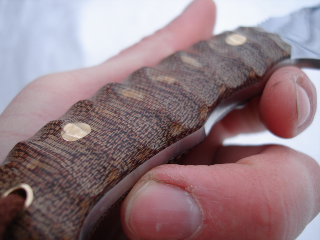

Хотелось бы крупнее рукоять посмотреть...Что-то не то с проточками....А чем делались, кстати????
СообщениеДобавлено: Пн янв 10, 2011 13:32
Хороший нож, на ЕДС пойдёт, только ножны нужно удобные сшить.
СообщениеДобавлено: Пн янв 10, 2011 13:53
Гр Егори: :D не колючая, присмотритесь все колючки зализаны, остальное визуальнве эффекты и капельки воды
fedor: вот еще фотки (ну не фотограф я :oops: ), насечки делались наждачкой намотанной на трубку и зажатой в дрель, потом дошливовка вручную... да, а что в них не так?

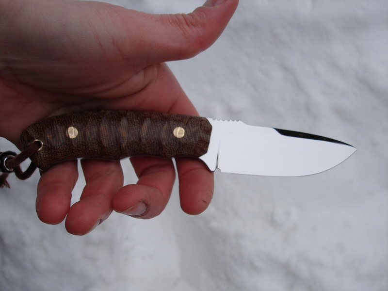

Хороший нож получился. С насечками ИМХО все правильно - смотрится гораздо интереснее, чем простой текстолит. Я считаю результат очень хороший - даже неожиданно.
Из возможных минусов: только форма впадин и выступов на "брюхе" рукояти - что-то немного невнятно. Нож небольшой, мне кажется, можно было посмелее как-то их вывести. Но в целом - отличное впечатление. Хороший и очень практичный нож!

Андрей по впадинам наверное отчасти соглашусь... тут смотри какая фигня..."в начале было слово"(с), точнее рисунок и шаблон из пластика который долго и упорно подгонялся под руку и был в конце-концов (в 7-м или 8-м варианте) признан удобным, клинок сделан в тютельку по шаблону. А вот насечки на рукояти в следующий раз надо будет делать помельче, тогда они своим видом не будут "затенять" подпальцевые выемки. Вот фотка профиля рукояти.
З.Ы. А вообще это мой первый и единственный опыт с насечками (так что все еще впереди :wink: ), оказывается интересно, но достаточно трудоемко, гриндер бы...

насечки на обухе в файлворк (а то пилу напоминают) и
понравился профиль рукояти

Отличный режик получился. Ножны для ЕДЦ наверное горизонтальные больше подойдут.

Единственно,что мне не нравится -насечки,но это имхо.

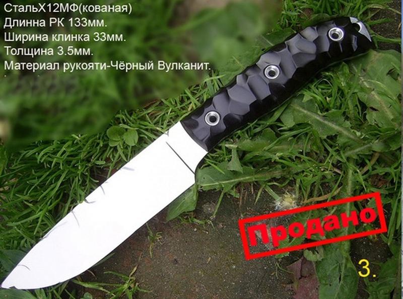

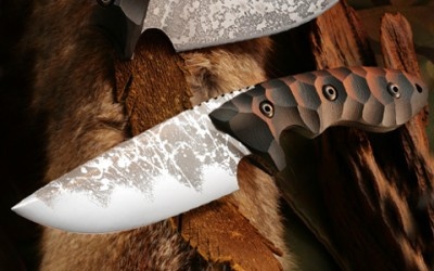

Подумалось про нечто подобное.Может хаосу в насечках (в следующий раз разумеется) добавить.Как на этом

Солидарен.Не нравятся мне насечки ни в каком виде.
А в остальном симпатичный карапуз получился.

Нож понравился,а будет ли он ЕДЦ зависит от качественных,удобных ножен :wink: Насечка нормальная,вот похожая :lol:

Ножны, согласен, будут скорее всего горизонтальные или диагональные, из кожи, кайдексу в наших краях нет :roll:
Гр Егори тоже глядел на эту рукоять, вообще хотелось наоборот упорядоченные, в идеале аля Буссе, ну или вроде искуственной фактуры, но видимо руки подрагивали :mrgreen: и насечки получились какие получились :roll: бум тренироваться

Я именно некоторую невнятность и имел ввиду. И то что проточки спины совпали с проточками с брюшка рукояти - не очень понравилось, получается что-то типа рога, а текстолит сам по себе материал классный и его можно было бы как-то иначе решить. Это не в упрек автору, я сам тут экспериментирую, но безуспешно.
А вот такой рисунок нравится, а как его таким контрастным и внятным получить при помощи напильника - хз:

Хороший нож получился, понравился. Насечка на обухе не слишком агрессивная?
