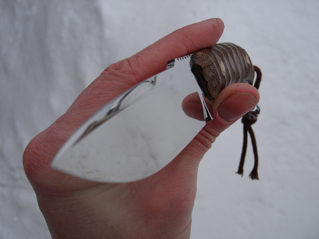

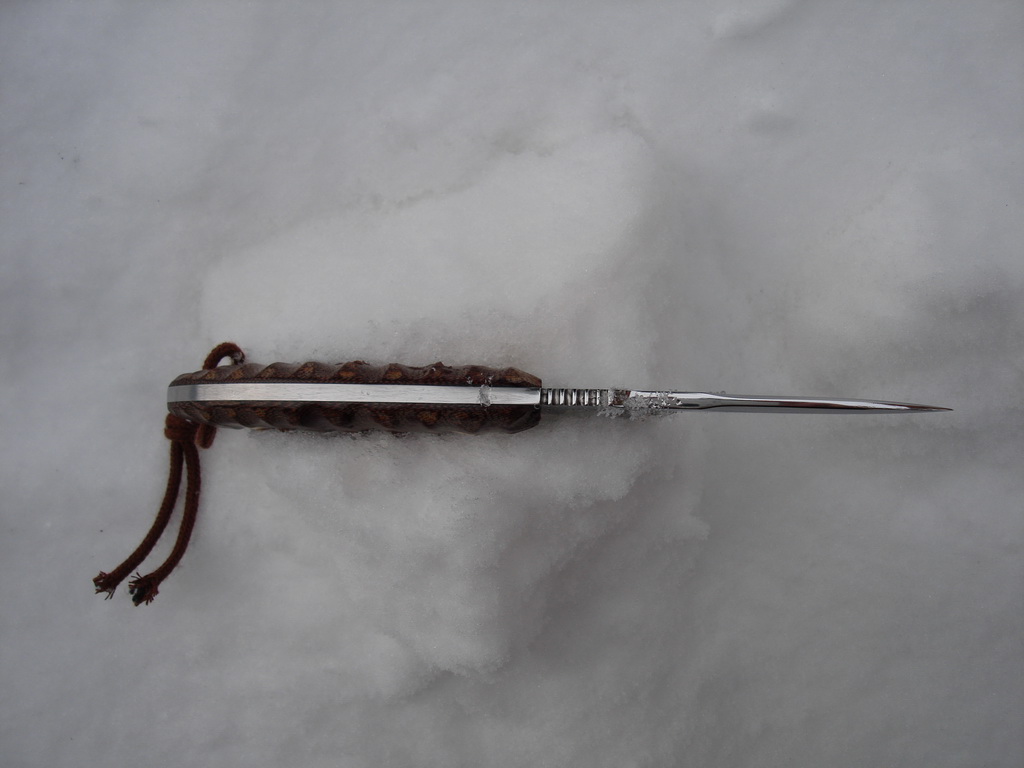

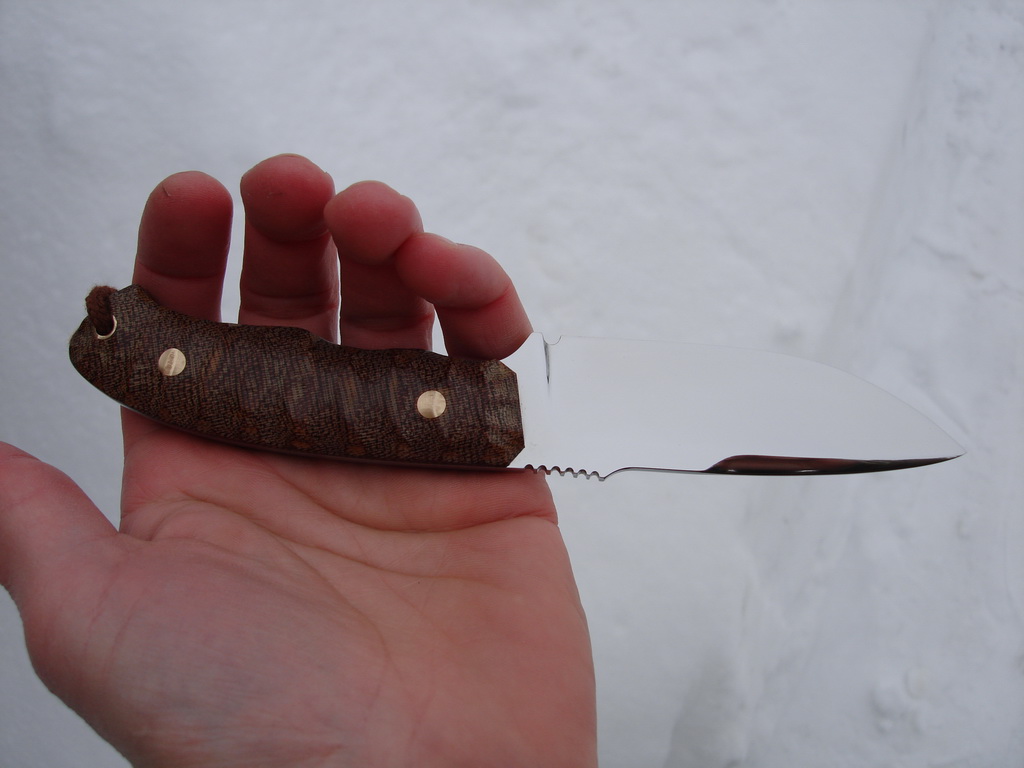

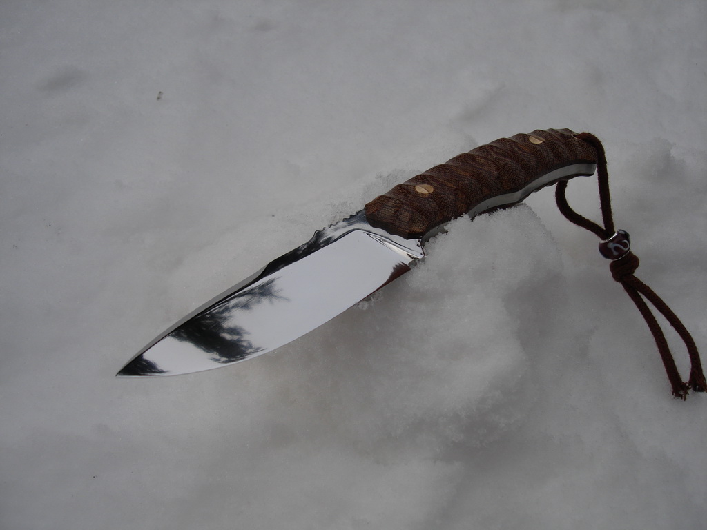

.... х12мф, кованная, твердость 59-60 (стекло царапает), общая длина 195 мм, клинок 4,1х31,5х 95 мм (до начала рукояти), длина рк 94 мм, рукоять 100 мм, традиционно - из экзотическо-ископаемой породы текстолита :D , латунь в пинах....
Формы в этот раз мои от и до 8)
Пока незаточен, необут, "ненамарафечен" и незаклеймен :wink:
Сгодится на EDC, как думаете ? :D

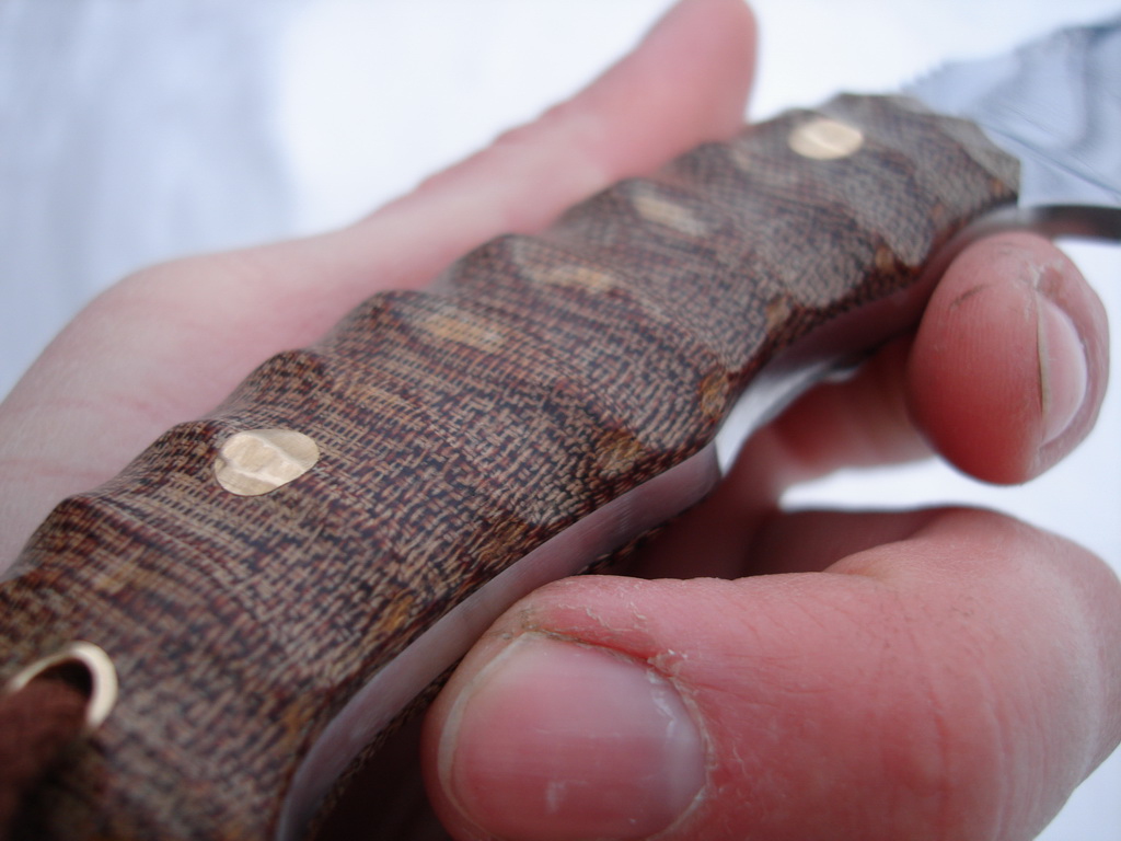

по- моему очень даже нормально получилось.если только не брать в расчёт внешний вид рукояти ( похожа на кедровую шишку,и наверно такая же колючая ,судя по 3 фото).мне понравился режик.

Ножик - хороший!!!!
Бесспорно подойдет на каждый день...Ножны только ИМХО горизонтальные ему надо.
Хотелось бы крупнее рукоять посмотреть...Что-то не то с проточками....А чем делались, кстати????

Хороший нож, на ЕДС пойдёт, только ножны нужно удобные сшить.

Гр Егори: :D не колючая, присмотритесь все колючки зализаны, остальное визуальнве эффекты и капельки воды
fedor: вот еще фотки (ну не фотограф я :oops: ), насечки делались наждачкой намотанной на трубку и зажатой в дрель, потом дошливовка вручную... да, а что в них не так?

Хороший нож получился. С насечками ИМХО все правильно - смотрится гораздо интереснее, чем простой текстолит. Я считаю результат очень хороший - даже неожиданно.
Из возможных минусов: только форма впадин и выступов на "брюхе" рукояти - что-то немного невнятно. Нож небольшой, мне кажется, можно было посмелее как-то их вывести. Но в целом - отличное впечатление. Хороший и очень практичный нож!

Андрей по впадинам наверное отчасти соглашусь... тут смотри какая фигня..."в начале было слово"(с), точнее рисунок и шаблон из пластика который долго и упорно подгонялся под руку и был в конце-концов (в 7-м или 8-м варианте) признан удобным, клинок сделан в тютельку по шаблону. А вот насечки на рукояти в следующий раз надо будет делать помельче, тогда они своим видом не будут "затенять" подпальцевые выемки. Вот фотка профиля рукояти.

СообщениеДобавлено: Пн янв 10, 2011 15:31
насечки на обухе в файлворк (а то пилу напоминают) и

Ножны, согласен, будут скорее всего горизонтальные или диагональные, из кожи, кайдексу в наших краях нет :roll:
Гр Егори тоже глядел на эту рукоять, вообще хотелось наоборот упорядоченные, в идеале аля Буссе, ну или вроде искуственной фактуры, но видимо руки подрагивали :mrgreen: и насечки получились какие получились :roll: бум тренироваться
