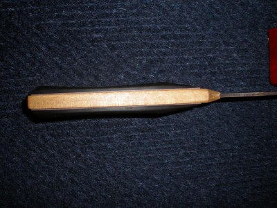

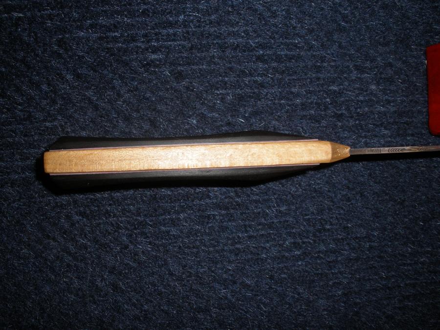

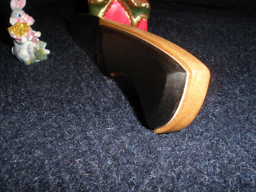

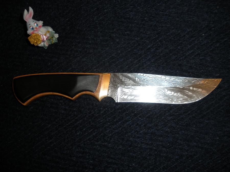

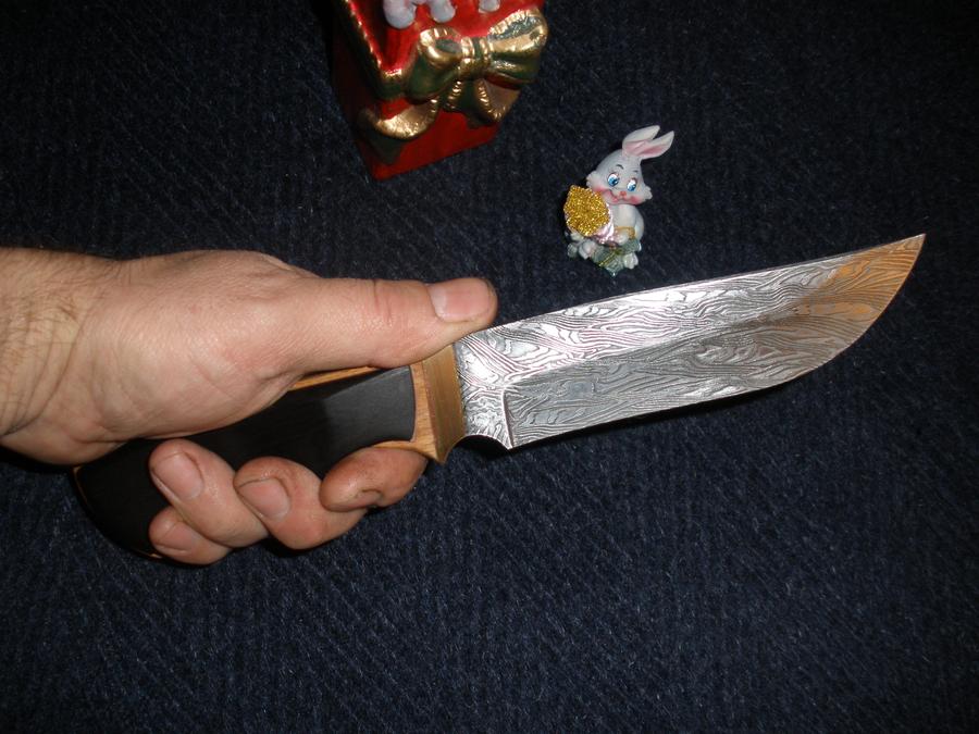

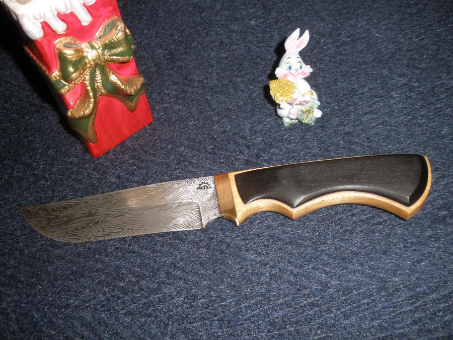

Приветствую уважаемых кнайфлайфинцев ! Решился показать недавнюю работу .Вероятно многие пробовали себя в этой технике,а я ещё только учусь .Некоторые моменты обработки рукояти могут быть спорными ,но мне рукоять по ощущениям удержания понравилась,удобна.Компоненты : клинок от Мастерской Федотова дамаск,макумки кусочек из старых запасов,дощечка бука с обкладками крашеного граба,с прослойкой вискозной салфетки .Монтаж клинка в рукоять (втыкушка) ,и сама рукоять - всё на ЭДП .Размеры -самые общепринятые ,толщина клинка 2.4 мм .В общем как-то так.

Не совсем понятно монтаж всадной или склеена рукоять?

Самый простой и доступный всадной монтаж в буковую сердцевину,на 2/3 длины рукояти.Для усиления боков приклеены грабовые накладки .На мой взгляд не совсем правильно сформировал переднюю часть рукояти.Но на последующих вариантах исправлюсь,думаю что так. По поводу моих экспериментов- наверно все уже заметили что я не показываю здесь двух одинаковых ножей.Мне интересно делать то,что ещё не приходилось.Иногда даже мне нравится то что у меня получилось.И поэтому я стараюсь поделиться опытом работы с Вами.Но ведь мы все разные ,то что понравилось мне не обязательно должно понравиться Вам.Не вижу в этом ничего страшного .Опыт ,он как известно ,приобретается методом проб и ошибок.Вот что действительно плохо ,так это то,что я до сих пор не поробовал себя в шитье ножен .Каюсь .

Интересно, качественно, но я бы больстер добавил

Только вызывает недоверие вискозная салфетка и крепление боковых плашек только на клей. Нужны штифты скрытые. И на мой ИМХО ступенька между плашками и светлой рукоятью как-то не очень. ИМХО может ровный спуск был бы лучше...

Первоначальный вариант был как верно подметил Andrzej с ровными спусками..Но мне он показался излишне замыленным,скруглённым.Поэтому взяв штихель я рукоять заступенил,о чём ни разу не жалею.Кстати оба варианта хороши- данный ,тем что чётко видны границы цветов,первый (с плавными краями) тем что удобен и неприхотлив в руке.Вот на счёт скрытых штивтов я не совсем уверен,больше склоняюсь к тому что не нужны.Площадь склеиваемой поверхности большая,излома никакого,нагрузки ноль,фронтальных смещений врядли предвидится,ну а против дестроя и костра ничто не устоит. :mrgreen:
