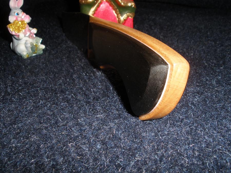

Приветствую уважаемых кнайфлайфинцев ! Решился показать недавнюю работу .Вероятно многие пробовали себя в этой технике,а я ещё только учусь .Некоторые моменты обработки рукояти могут быть спорными ,но мне рукоять по ощущениям удержания понравилась,удобна.Компоненты : клинок от Мастерской Федотова дамаск,макумки кусочек из старых запасов,дощечка бука с обкладками крашеного граба,с прослойкой вискозной салфетки .Монтаж клинка в рукоять (втыкушка) ,и сама рукоять - всё на ЭДП .Размеры -самые общепринятые ,толщина клинка 2.4 мм .В общем как-то так.

Не совсем понятно монтаж всадной или склеена рукоять?
+1 к вопросу.

Самый простой и доступный всадной монтаж в буковую сердцевину,на 2/3 длины рукояти.Для усиления боков приклеены грабовые накладки .На мой взгляд не совсем правильно сформировал переднюю часть рукояти.Но на последующих вариантах исправлюсь,думаю что так. По поводу моих экспериментов- наверно все уже заметили что я не показываю здесь двух одинаковых ножей.Мне интересно делать то,что ещё не приходилось.Иногда даже мне нравится то что у меня получилось.И поэтому я стараюсь поделиться опытом работы с Вами.Но ведь мы все разные ,то что понравилось мне не обязательно должно понравиться Вам.Не вижу в этом ничего страшного .Опыт ,он как известно ,приобретается методом проб и ошибок.Вот что действительно плохо ,так это то,что я до сих пор не поробовал себя в шитье ножен .Каюсь .

Интересно, качественно, но я бы больстер добавил

Только вызывает недоверие вискозная салфетка и крепление боковых плашек только на клей. Нужны штифты скрытые. И на мой ИМХО ступенька между плашками и светлой рукоятью как-то не очень. ИМХО может ровный спуск был бы лучше...
..на смредней деревяшке по примеру файрвокла можно по "обуху" деревяшки пустить рисунок и затереть крашеной смолой :wink:

Первоначальный вариант был как верно подметил Andrzej с ровными спусками..Но мне он показался излишне замыленным,скруглённым.Поэтому взяв штихель я рукоять заступенил,о чём ни разу не жалею.Кстати оба варианта хороши- данный ,тем что чётко видны границы цветов,первый (с плавными краями) тем что удобен и неприхотлив в руке.Вот на счёт скрытых штивтов я не совсем уверен,больше склоняюсь к тому что не нужны.Площадь склеиваемой поверхности большая,излома никакого,нагрузки ноль,фронтальных смещений врядли предвидится,ну а против дестроя и костра ничто не устоит. :mrgreen:

А можно о вискозных салфетках поподробнее?
Что за зверь, чем отличается от фибры...
 Заголовок сообщения: Re: Слоёный
СообщениеДобавлено: Вс янв 23, 2011 19:12
Фибра это такой материал плотный типа электротехнического картона (прешпан),только разных цветов .Или я ошибаюсь ? А вискозные салфетки продаются в магазинах с кухонной спецификой,ну что-то типа для стирания пыли со столов ,4 штуки в пачке.Они бывают разных ярких цветов.Но этот цвет не сохраняется при наполнении салфетки клеем.Вернее не то что не сохраняется,а сильно тускнеет.При пропитывании смолой салфетка становится плотным мелко-мелко-мелко-пористым пластичным материалом.Не скользит,не шершавится,не лохматится.Но G10 лучше. :D
СообщениеДобавлено: Вс янв 23, 2011 19:23
Твёрдая вулканизированная фибра, - это рогообразная, однородная, твёрдая масса, которая не расщепляется и не ломается. Она выдерживает высокую температуру и высокое давление, её можно пилить, сверлить, строгать, штамповать и шлифовать. Фибра – отличный электроизолятор. В фибре получаются прекрасные винтовые нарезки, как в любом металле. Из фибры можно изготовить бесшумные зубчатые колёса, подшипники… Этот материал нечувствителен к ударам, толчкам, жирам, сырости, керосину, нашатырю, слабым кислотам… Но фибра не выносит постоянной сухой жары.
Ага! Значит салфетку вы клеем пропитываете. Получается нечто вроде микарты.
СообщениеДобавлено: Вс янв 23, 2011 21:00
Да,получается нечто похожее.

Направление вообще очень интересное.А может ,если собираетесь продолжать серию, подумать о накладном монтаже с закрывающими заклепки на несущих накладках декоративными накладками?Думаю это намного увеличит запас прочности.

Попробую что нить изобразить по совету Билли.Мысль дельная.
