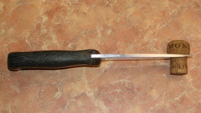

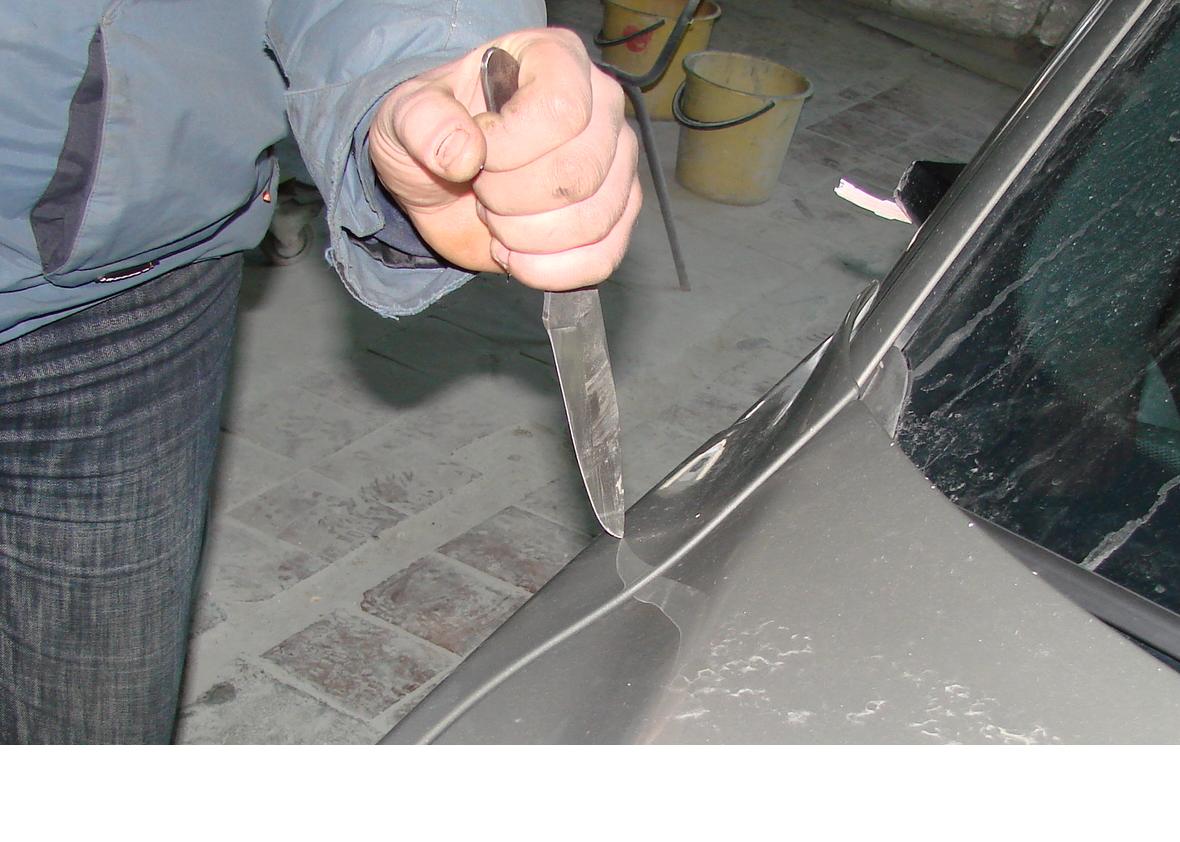

Привет Всем! ТЗ от Ивана,матерьял тела от плуга(лемих),РК от меня (карбид вольфрама)Немного не удачно вышел РК,при заточке в 0 скалывается при строгании гвоздя и стекла,зато изгибается в полукружие,буду делать следующий :D

Думаю после моих тестов нечего будет утилизировать :( Надо подобрать оптимальный угол РК и порубать швелер :D Точить эту сволочь приходится на алмазе а у меня не так много чашек с напылением.

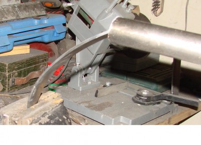

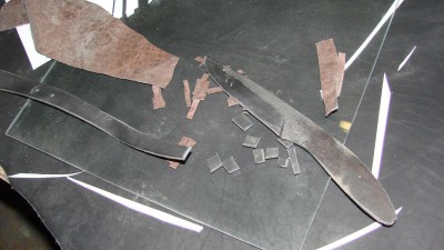

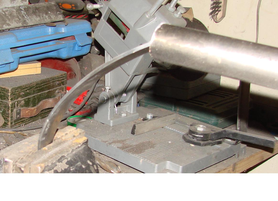

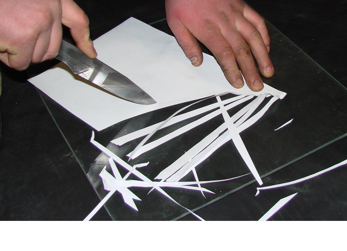

С этим закончил :D 130 кг выдеживает ,под 90гр. изгибается,железо режит,бумагу строгает,кожу толстую и тонкую тоже,бастурму нарезал :D
Модель не удачная,для рубки не приспособленная,быстро ржавеющая,поэтому сделал следующий,от карбидов вольфрама отказался,40 х13 с хитрой закалкой.

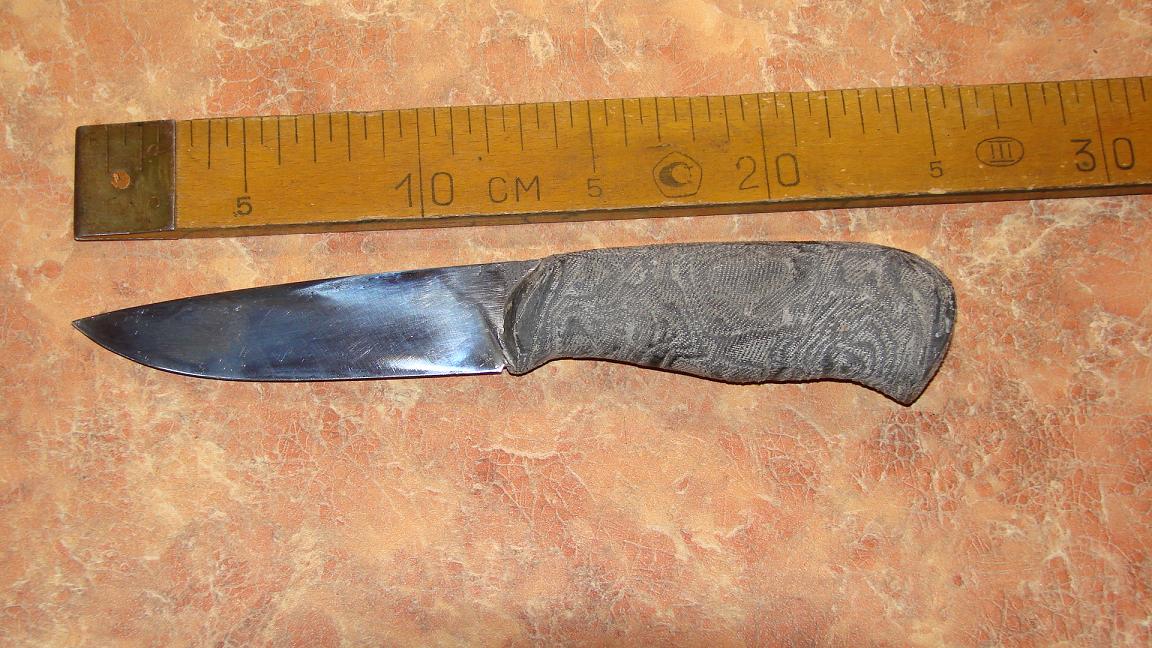

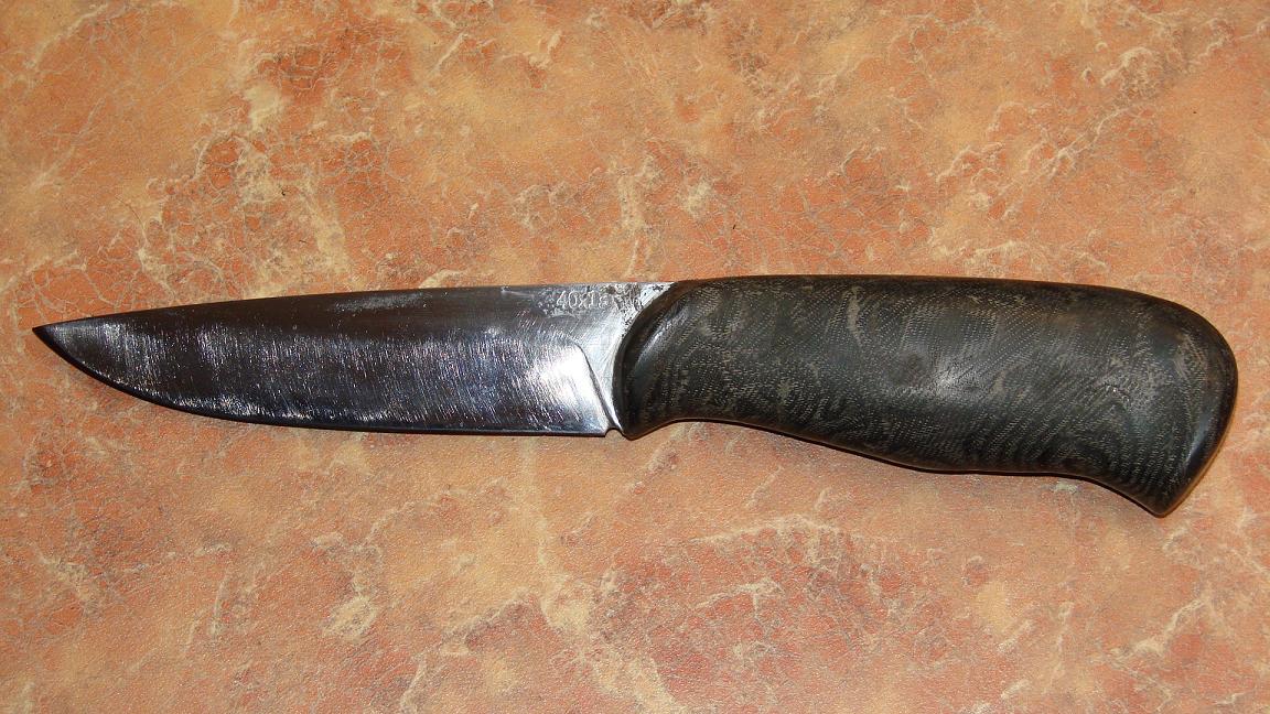

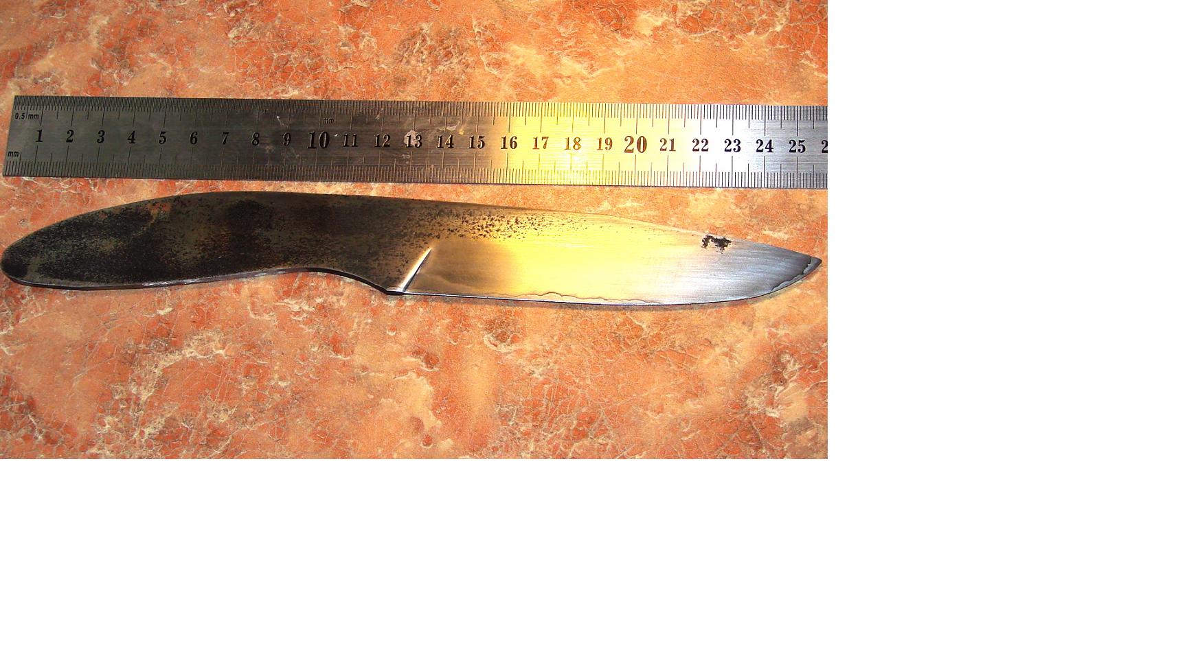

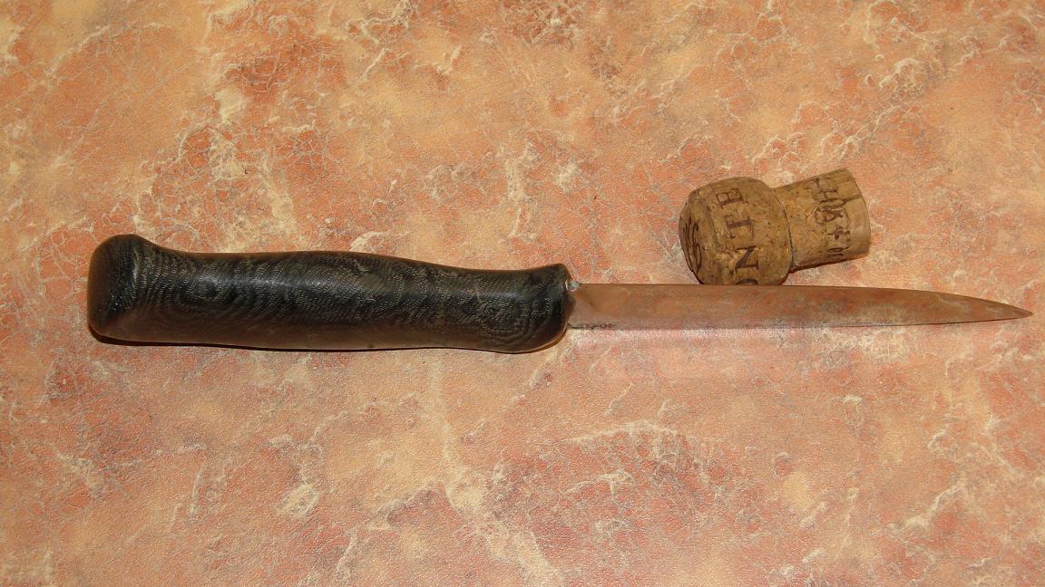

Пока я мерз в лесу сынуля закончил первое изделие :D

Это законченный нож? :shock:
А че с ним цацкаться?все одно - ломать :D к томуже это только первый из притендентов
