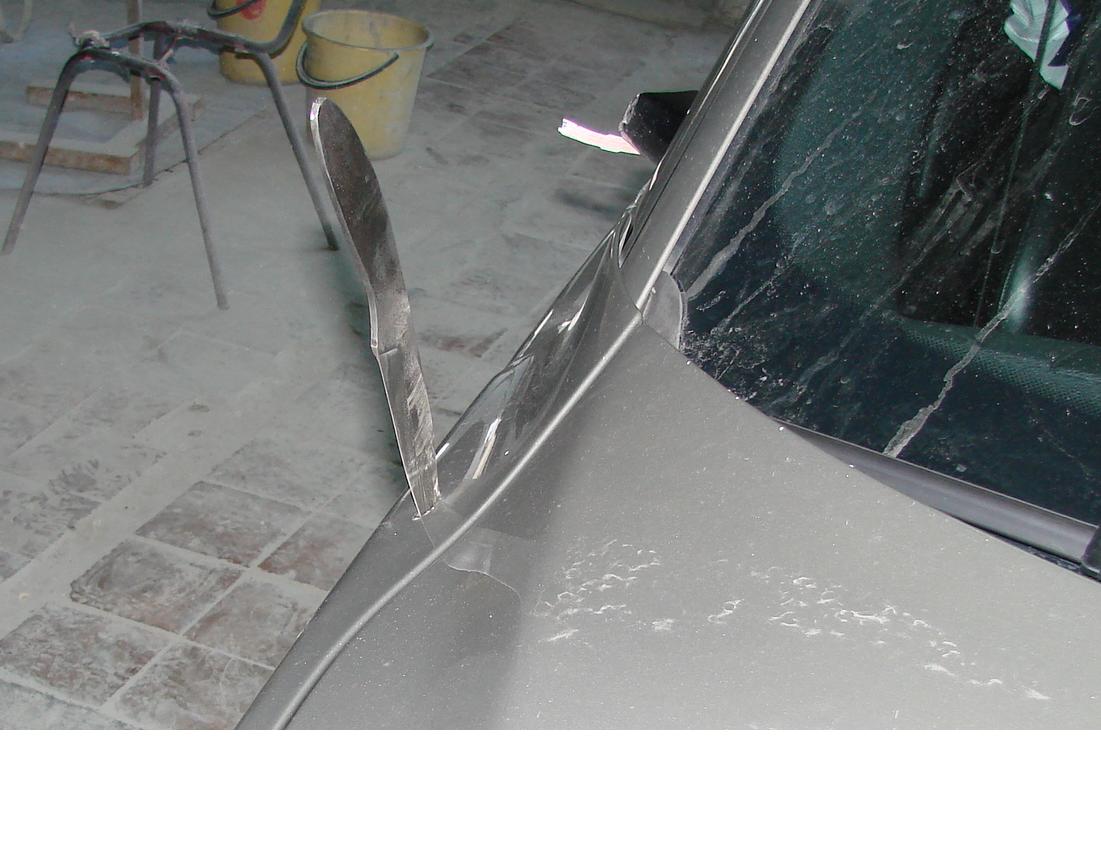

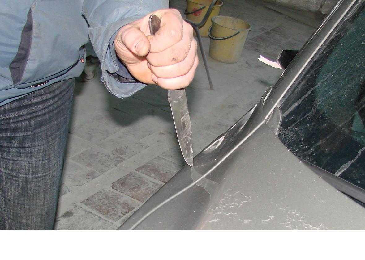

Привет Всем! ТЗ от Ивана,матерьял тела от плуга(лемих),РК от меня (карбид вольфрама)Немного не удачно вышел РК,при заточке в 0 скалывается при строгании гвоздя и стекла,зато изгибается в полукружие,буду делать следующий :D

Думаю после моих тестов нечего будет утилизировать :( Надо подобрать оптимальный угол РК и порубать швелер :D Точить эту сволочь приходится на алмазе а у меня не так много чашек с напылением.

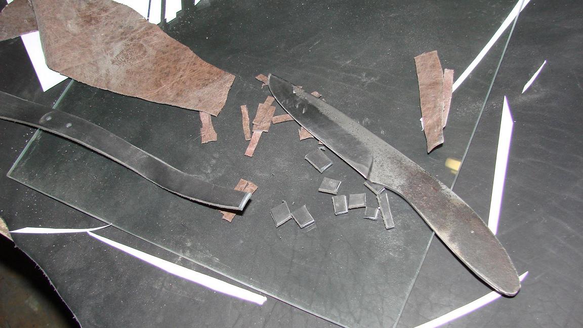

С этим закончил :D 130 кг выдеживает ,под 90гр. изгибается,железо режит,бумагу строгает,кожу толстую и тонкую тоже,бастурму нарезал :D

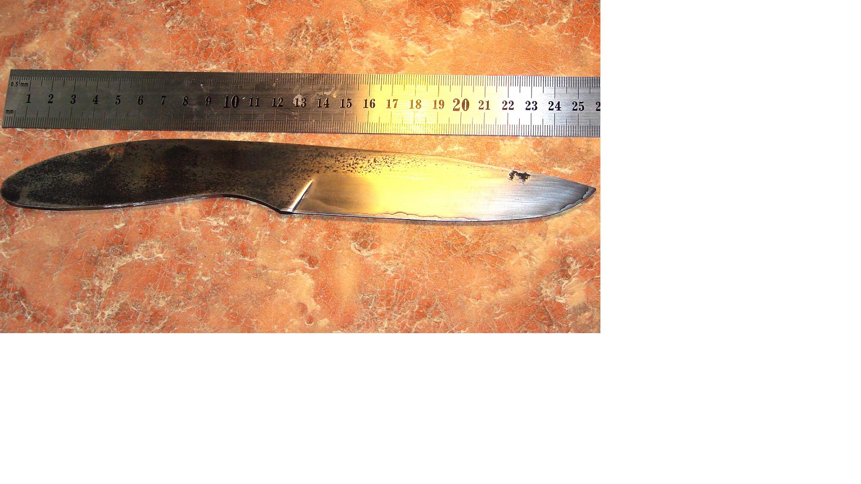

Модель не удачная,для рубки не приспособленная,быстро ржавеющая,поэтому сделал следующий,от карбидов вольфрама отказался,40 х13 с хитрой закалкой.
Дима, это не из такой полосы, что ты мне давал?, которая при шлифовке лопнула?

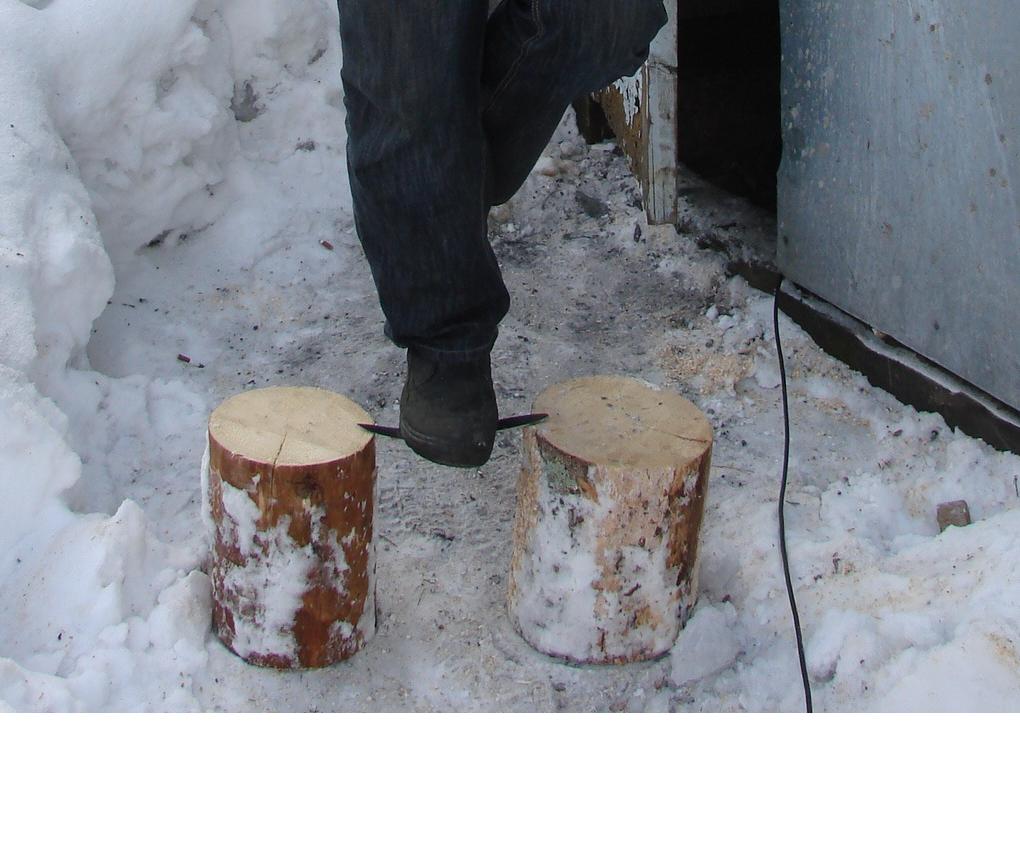

По ходу все :D пока наигрался,у меня осталась пять дней чтобы добыть мясо,ухожу в поиск.А на нижней фотке уже новый :wink: Не,Николаич,то другая из старых запасов.На первом РК из-за изменения углов заточки почти кончилась.Куды девать?Хрен его знает,сами кудато деваются :D От старых экспириментов ни чего почти не осталось :wink: По поводу сломать,так то не реально,мелкий сегодня над ним издевался,согнуть можно,приедешь сам попробуешь.

Не то норма(браки только такие заказывают)Не приувеличение,эта фотка просто более удачная,при изгибании более чем под 90 гр начинает гнуться но потом всеравно выпримляется.Кому это нужно?Как и с булатом,в промышленном изготавлении не выгодно.Азарт пока кончился :D ушол в лес,продолжу в мае

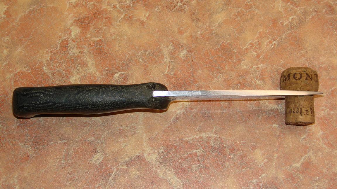

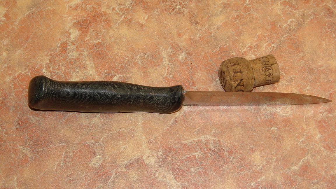

Пока я мерз в лесу сынуля закончил первое изделие :D

Это законченный нож? :shock:
Гм.....Иван,а качество обработки материалов учитываться будет?)
А че с ним цацкаться?все одно - ломать :D к томуже это только первый из притендентов
