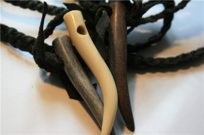

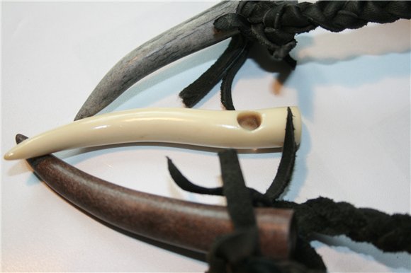

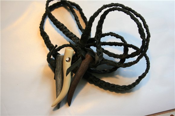

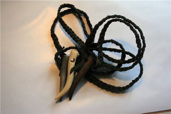

Попытка создания кулона,крестницам.
Итак бивневая часть рога оленя.
Отшкурено 1500 единиц.
Белый кулон покрытие силиконовый шеллак,
темно бордовый проморен неводной морилкой красное дерево(просроченная) в течении 3-х дней,
темно-серый-- неводной морилкой эбеновое дерево.
Плетение тесьма от кусочка кожанного плаща.

Основная идея было тонировка рога.Больше понравилось окрашивание морилкой красное дерево,равномерно красится,вот эбеновое дерево не очень.
Хотя красное просрочено по сроку хранения давно стоит.
