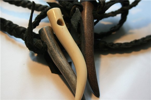

Попытка создания кулона,крестницам.
Итак бивневая часть рога оленя.
Отшкурено 1500 единиц.
Белый кулон покрытие силиконовый шеллак,
темно бордовый проморен неводной морилкой красное дерево(просроченная) в течении 3-х дней,
темно-серый-- неводной морилкой эбеновое дерево.
Плетение тесьма от кусочка кожанного плаща.

СообщениеДобавлено: Чт апр 07, 2011 10:23
Основная идея было тонировка рога.Больше понравилось окрашивание морилкой красное дерево,равномерно красится,вот эбеновое дерево не очень.
Хотя красное просрочено по сроку хранения давно стоит.

СообщениеДобавлено: Чт апр 07, 2011 13:29
Я так понимаю, что лучше готовую заготовку(уже отшлифованную шкуркой 1500) припитать,если она не особо пористая .
Если пористая можно и кусок.Просто опустил в банку ,залил с верхом,дал постоять дня два периодически вытаскивал протирал ветошью и ацетононом,снова окунал.
Если есть ваккуум ,то будет намного легче.
