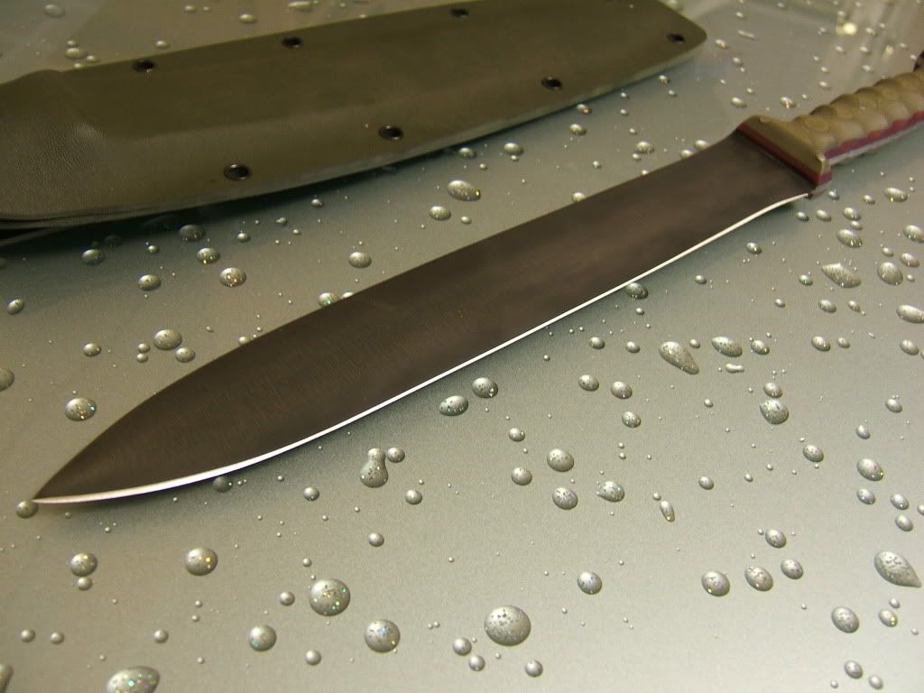

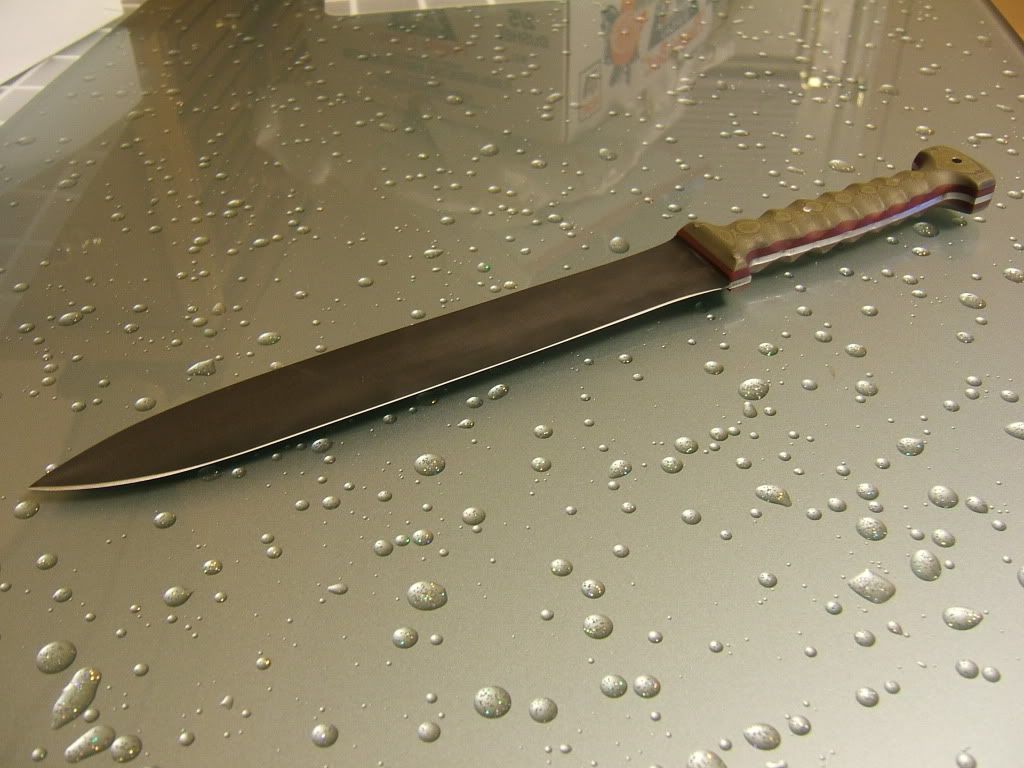

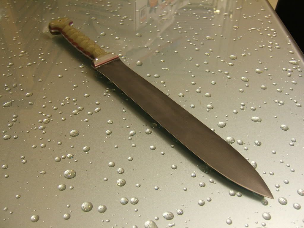

Пытаюсь нащупать современный вариант ножа-убийцы диких кабанов.Первый был продан в течение 4-х часов за 400 и хозяин попросил снять фоты из интнрнета.Второй,пока не попросили))))))Публикую:
Кстати интересная тема.Не унылое копирование бесспорных лидеров 19-го века,а создание девайса под сегодняшние потребности.
На сегодня никто не делает HUNTING SWORD вообще,а охота с ножем возродилась давно.Огромное упущение я считаю.

евлампий писал(а):
А ТТХ?
Сталь О1 60-61HRC,1/8X1 1/2X10" Клинок.
Микарта и G10 на рукояти,кайдекс ножны.
Ширина 28,5 мм.Длина 266,7 мм.Правильно?
А толщина?

евлампий писал(а):
А толщина?
Толщина 3.175

евлампий писал(а):
Значит в техногенной америке,несмотря на доступность и дешевизну порошков,углеродка всё ещё в почете?
Зачем же всё из порошков делать?)Ничего не имею против хорошей углеродки если окислить.

СообщениеДобавлено: Вт мар 29, 2011 21:53
Ту ББ : Олег , если бы вы получше знали анатомию кабанчиков, вы бы не стали делать его таким широким у острия, его там можно делать вполовину (или на 1/3) уже , тем не менее не теряя резко толщины ромба.
Зато проникающая возможность будет повыше, и прочность не потеряется.
И хорошо , что обоюдоострый на большую длину.
Я бы,если честно,под это дело использовал бы вообще штыки от "Мосинки" которых тут полно и задешево.Я ведь рынок этот только прощупываю,поэтому и запостил чтобы мнения услышать.У кого-то ассоциация с мачете?-хорошо.С "Гладиусом"-отлично!!Тут не 18-й век на дворе.Я хочу найти тип подходящий под походно-хозяйственные нужды наряду с чисто пырятельными.
Вот с помощью форума надеюсь это сделать.Тупое копирование неприемлемо-писал выше.Тут скорее изобретение Hunting Sword для современного охотника.Процесс непростой,но действительно нужный.Очень бы хотелось не критику,я предложения.Сам прекрасно знаю что дизайн очень "Сырой" но с чего-то начинать надо?

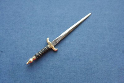

Вот и я отмечусь :D
кинж.jpg [ 169.83 КБ | Просмотров: 11042 ]
Слишком острый кончик -плохо, попадая на кости под шкурой не должен "втыкаться" в них, а должен соскальзывать углубляясь далее в тушку.
Относительная гибкость концевой трети клинка также желательна
Обоюдные режущие грани обязательно нужны , для раскачивания в туше.
Штык от мосинки хорош для only for human body, дикие животные имеют очень низкий болевой и шоковый порог, гораздо ниже чем человек. Здесь лучше обоюдные и более широкие ( чем у штыка) лезвия, типа как на вашей первой фотке.
Ну и конечно прислушивайтесь к пользователям ваших преидущих моделей. :wink:

Вот и я отмечусь
Что то клеймо какое то странное?
Так иногда и чужие клинки одеваю :D

Enomai Выше написано :wink:
Ширина 28,5 мм.Длина 266,7 мм Толщина 3.175
