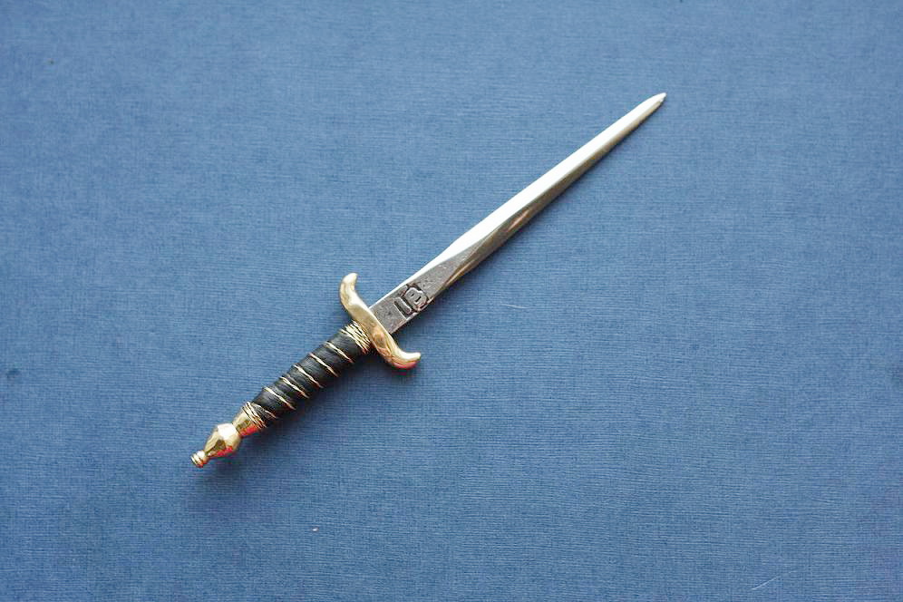

Вот и я отмечусь :D
кинж.jpg [ 169.83 КБ | Просмотров: 10833 ]

Вот и я отмечусь
Что то клеймо какое то странное?

СообщениеДобавлено: Вс апр 03, 2011 10:13
евлампий писал(а):
Вот и я отмечусь
Так иногда и чужие клинки одеваю :D
