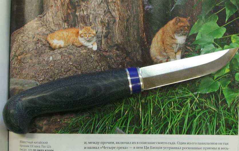

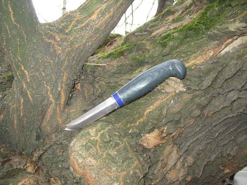

Я еще не делал ножикофф с клинком Лаури. И вот решил восполнить пробел - одеть клинок в самопальную микарту. Нарезал джинсы полосками. Но не стал наматывать их, а действовал испытанным способом - сложил стопкой. Получилось 32 слоя. Намазал, сжал и когда проклеилось осталось только убрать лишнее. Получилась финочка не боящаяся воды. :)
Клин (нержавейка) Lauri 95 SS 105R
Больстер - кореан, мельхиор и советский рубль.
Перезентованные коллегами по работе старые джинсы.
Клей эпоксидный ЭДП.
Изображение Изображение Изображение

А мне очень даже понравилось .И рисунок концентрических кругов вполне красив.Про горбик и тыльник ничего не скажу. :mrgreen:

Горбик планировался. Он симметричен пузику. А что с тыльником? Он правда малость овальный. Но вродя такие тож бывают.
 Заголовок сообщения: Re: Лаури в костюме
СообщениеДобавлено: Вт апр 05, 2011 6:41
Тыльник на мой взгляд тяжеловат ,нет ,великоват как и рукоять в целом.Нож от этого не стал хуже.Просто он специальный .Под большую руку в варежке.

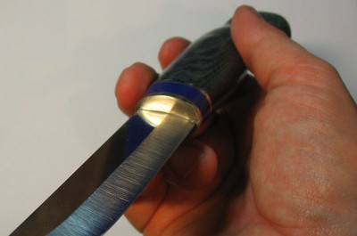

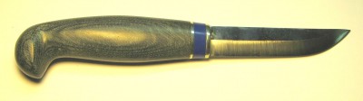

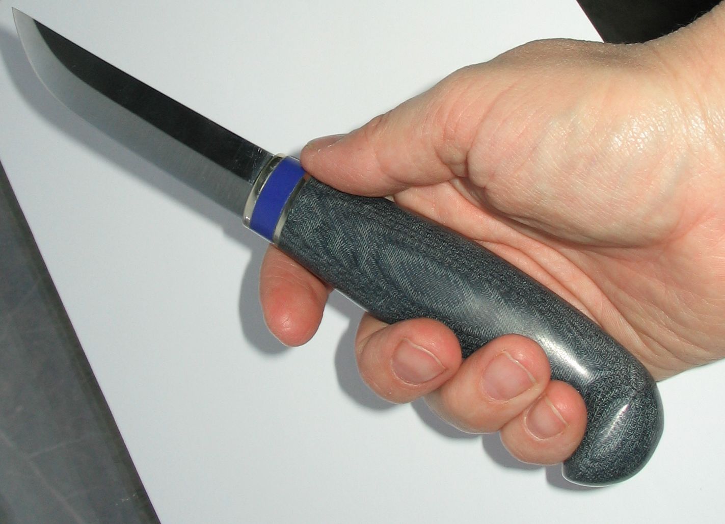

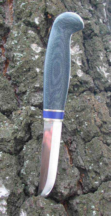

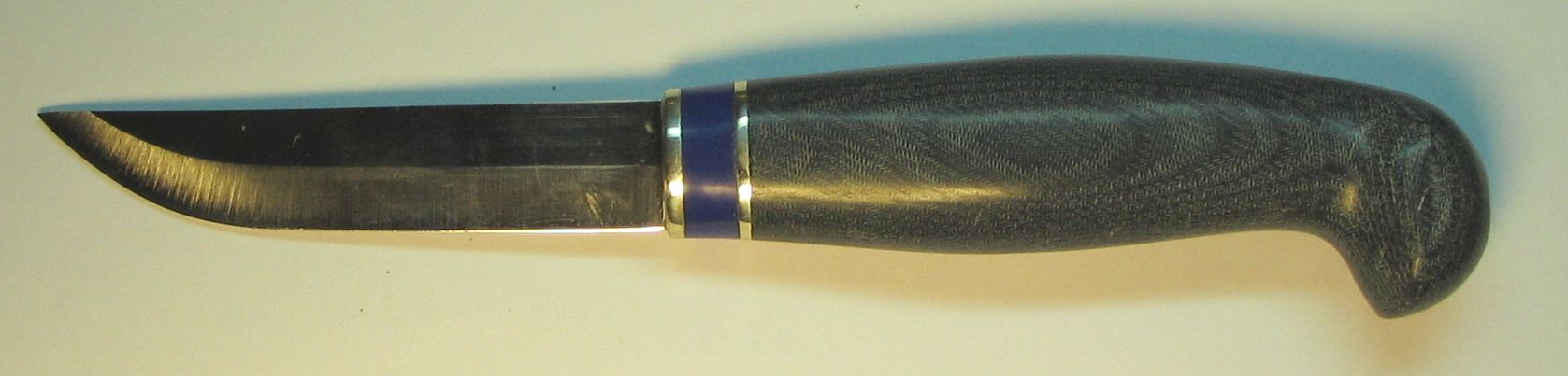

переснял при дневном свете:
ris 002.jpg [ 64.79 КБ | Просмотров: 14677 ]
ris 006.jpg [ 91.24 КБ | Просмотров: 14677 ]
ris 011.jpg [ 71.75 КБ | Просмотров: 14677 ]

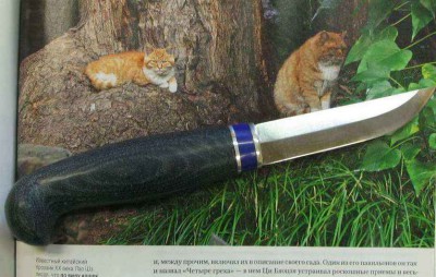

Грибока на зверька похожа.:D
Андрей, можешь назвать ножик- "Синий тушкан".

Я конечно предпочитаю дерево на рукояти. Но когда делал накладки для фултанга заинтересовался структурой микарты сильнее. И намотанные рукояти ДД сидели в голове. Вот и решил попробовать. Ну а для "непромокаемой" рукояти надо использовать только нержавейку. ))

Цвет больстера ,чуток выбивается.

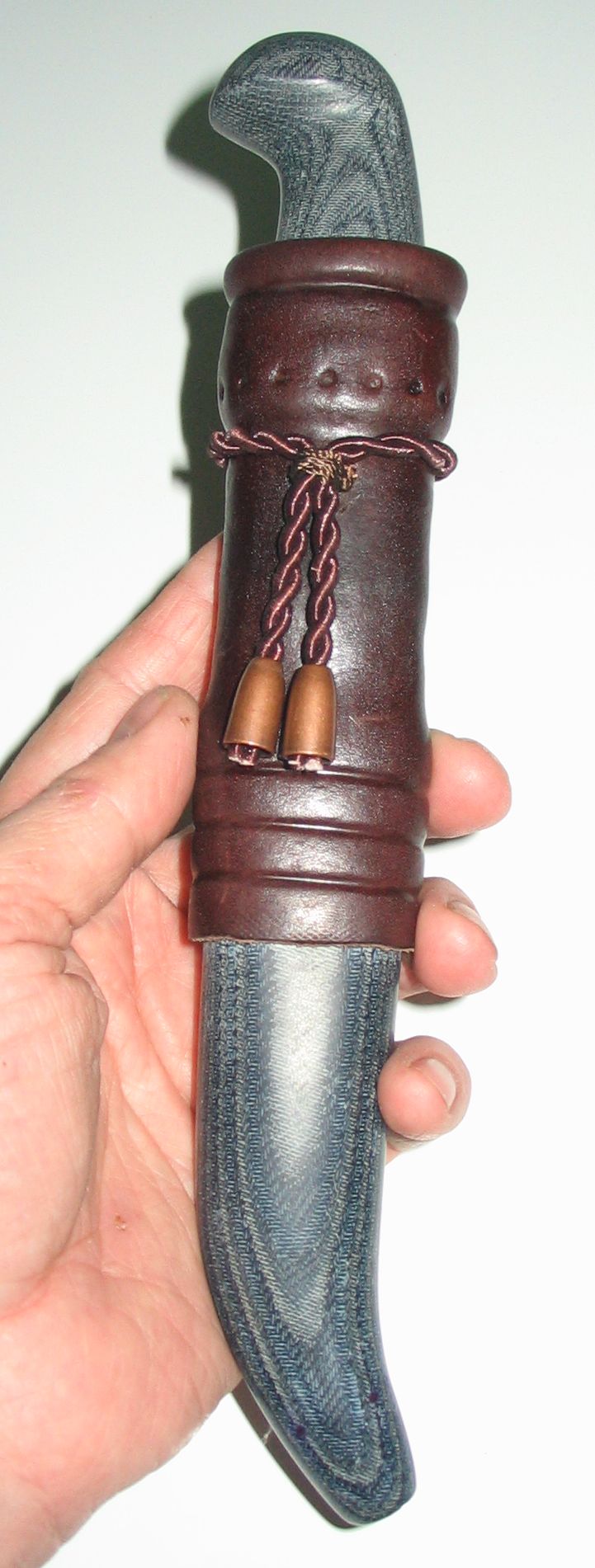

В мою больную голову пришла идея сделать ножны наподобие саамских. Где рог заменит та же самопальная микарта.

кстати больстер помоему наоборот подчёркивает цветовую гамму) даёт контраст с цветом рукояти

Возник вопрос,там на фото присутствуют дополнительные штифты,самодельная микарта клалась прямо на них или и между ними и клинком ?
СообщениеДобавлено: Ср апр 06, 2011 21:37
И между штифтами и клином сколько влезло и на них сверху.

Вы с ДД наматываете ткань на хвостовик. А я не могу так поступить ибо пользую другой клей. Он гуще. И решил склеить не наматыванием, а складыванием этакого "брикета".

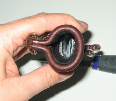

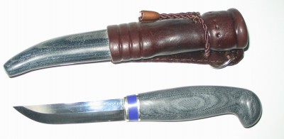

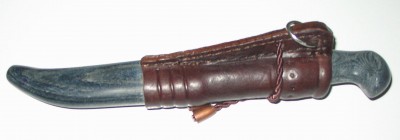

Смастерил ножны. Всё тяга к новому виновата. )) Кожа конечно не саамская. Делал из той какая была. Шовчик "уха" получился кривовато малость...
IMG_7638.JPG [ 170.2 КБ | Просмотров: 14448 ]
IMG_7639.JPG [ 102.72 КБ | Просмотров: 14448 ]
IMG_7640.JPG [ 151.6 КБ | Просмотров: 14448 ]
IMG_7646.JPG [ 78.3 КБ | Просмотров: 14448 ]

спасибо. :oops: право сам многим недоволен.
так, например вот эти боковушки у устья надо бы поУже делать.
IMG_7646.JPG [ 30.05 КБ | Просмотров: 14368 ]
