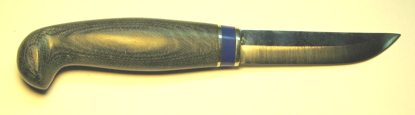

Я еще не делал ножикофф с клинком Лаури. И вот решил восполнить пробел - одеть клинок в самопальную микарту. Нарезал джинсы полосками. Но не стал наматывать их, а действовал испытанным способом - сложил стопкой. Получилось 32 слоя. Намазал, сжал и когда проклеилось осталось только убрать лишнее. Получилась финочка не боящаяся воды. :)
Клин (нержавейка) Lauri 95 SS 105R
Больстер - кореан, мельхиор и советский рубль.
Перезентованные коллегами по работе старые джинсы.
Клей эпоксидный ЭДП.

А мне очень даже понравилось .И рисунок концентрических кругов вполне красив.Про горбик и тыльник ничего не скажу. :mrgreen:

Горбик планировался. Он симметричен пузику. А что с тыльником? Он правда малость овальный. Но вродя такие тож бывают.
 Заголовок сообщения: Re: Лаури в костюме
СообщениеДобавлено: Вт апр 05, 2011 6:41
Тыльник на мой взгляд тяжеловат ,нет ,великоват как и рукоять в целом.Нож от этого не стал хуже.Просто он специальный .Под большую руку в варежке.

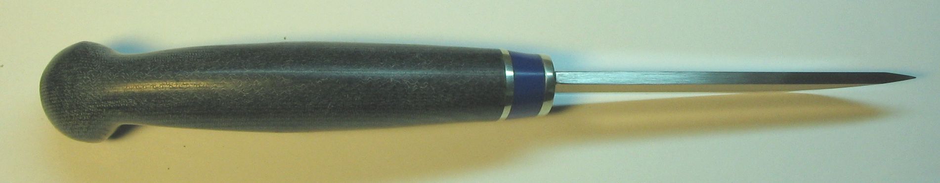

переснял при дневном свете:

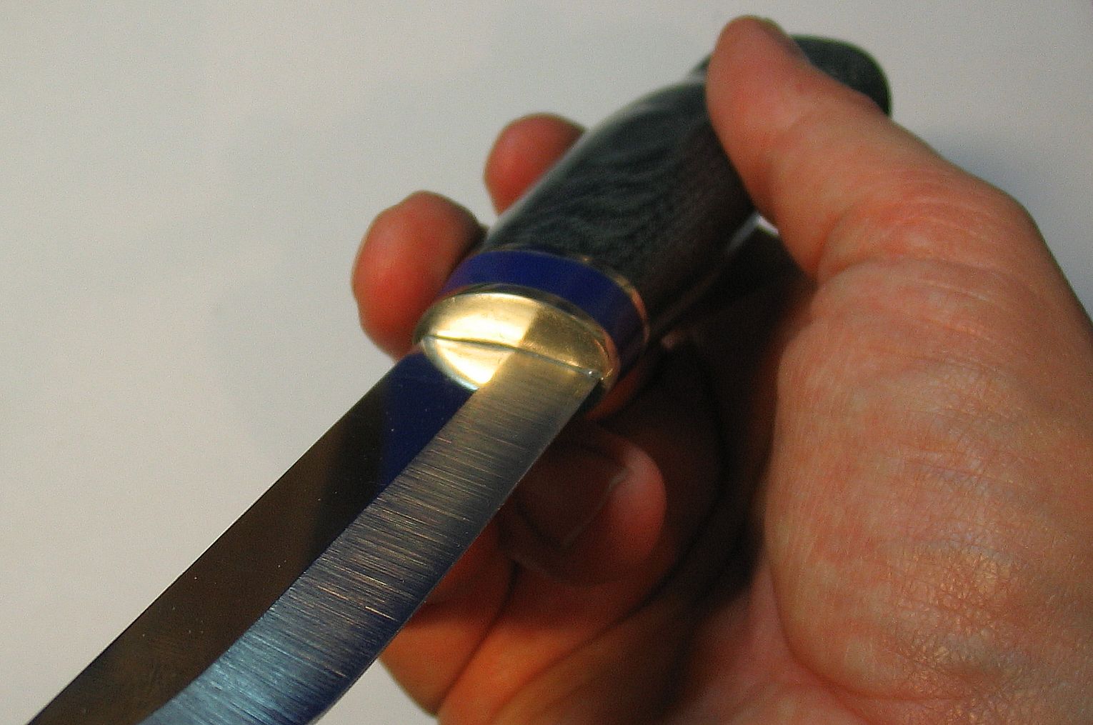

Возник вопрос,там на фото присутствуют дополнительные штифты,самодельная микарта клалась прямо на них или и между ними и клинком ?
СообщениеДобавлено: Ср апр 06, 2011 21:37
И между штифтами и клином сколько влезло и на них сверху.

Вы с ДД наматываете ткань на хвостовик. А я не могу так поступить ибо пользую другой клей. Он гуще. И решил склеить не наматыванием, а складыванием этакого "брикета".

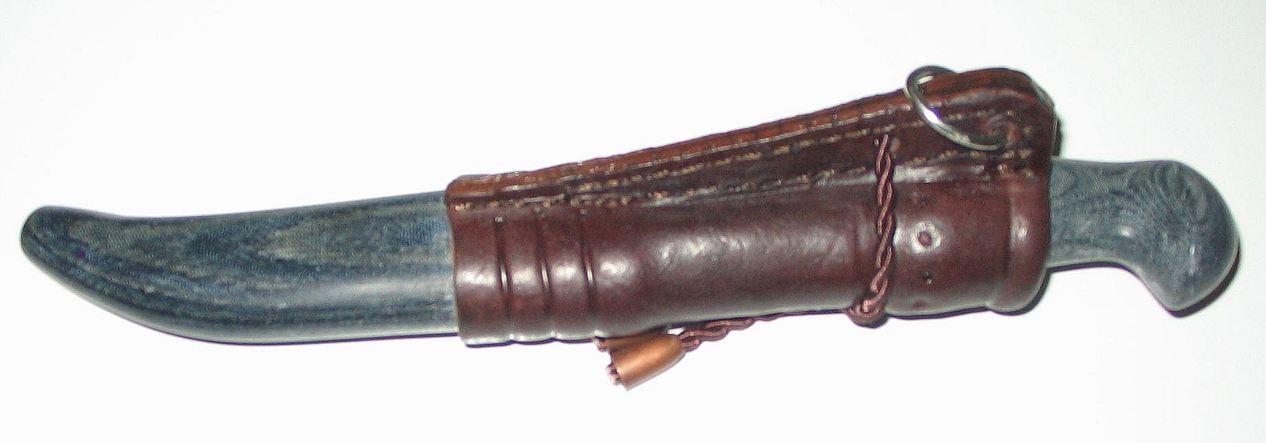

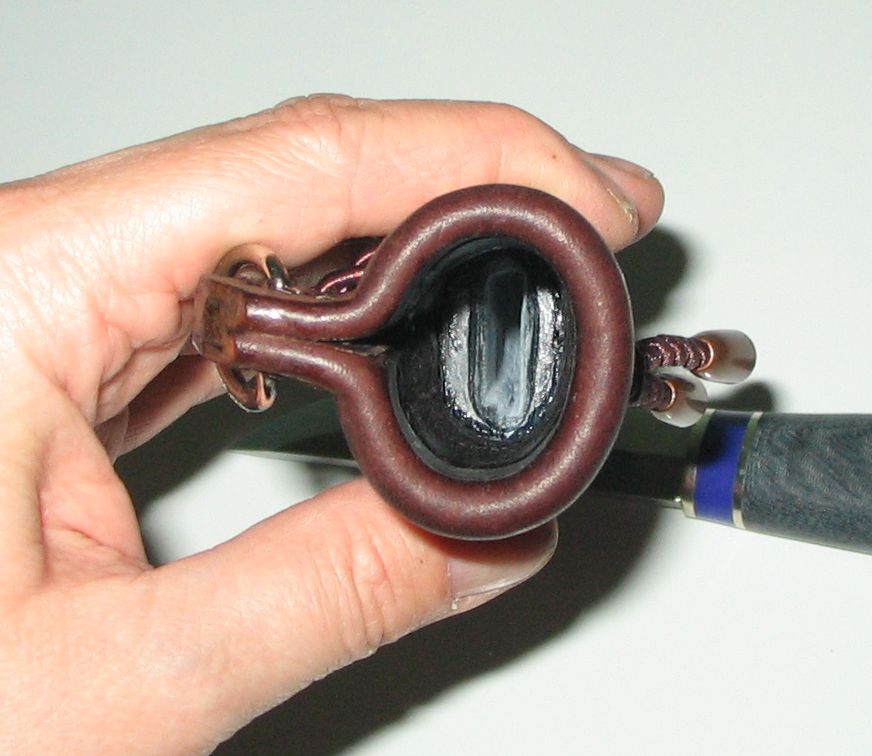

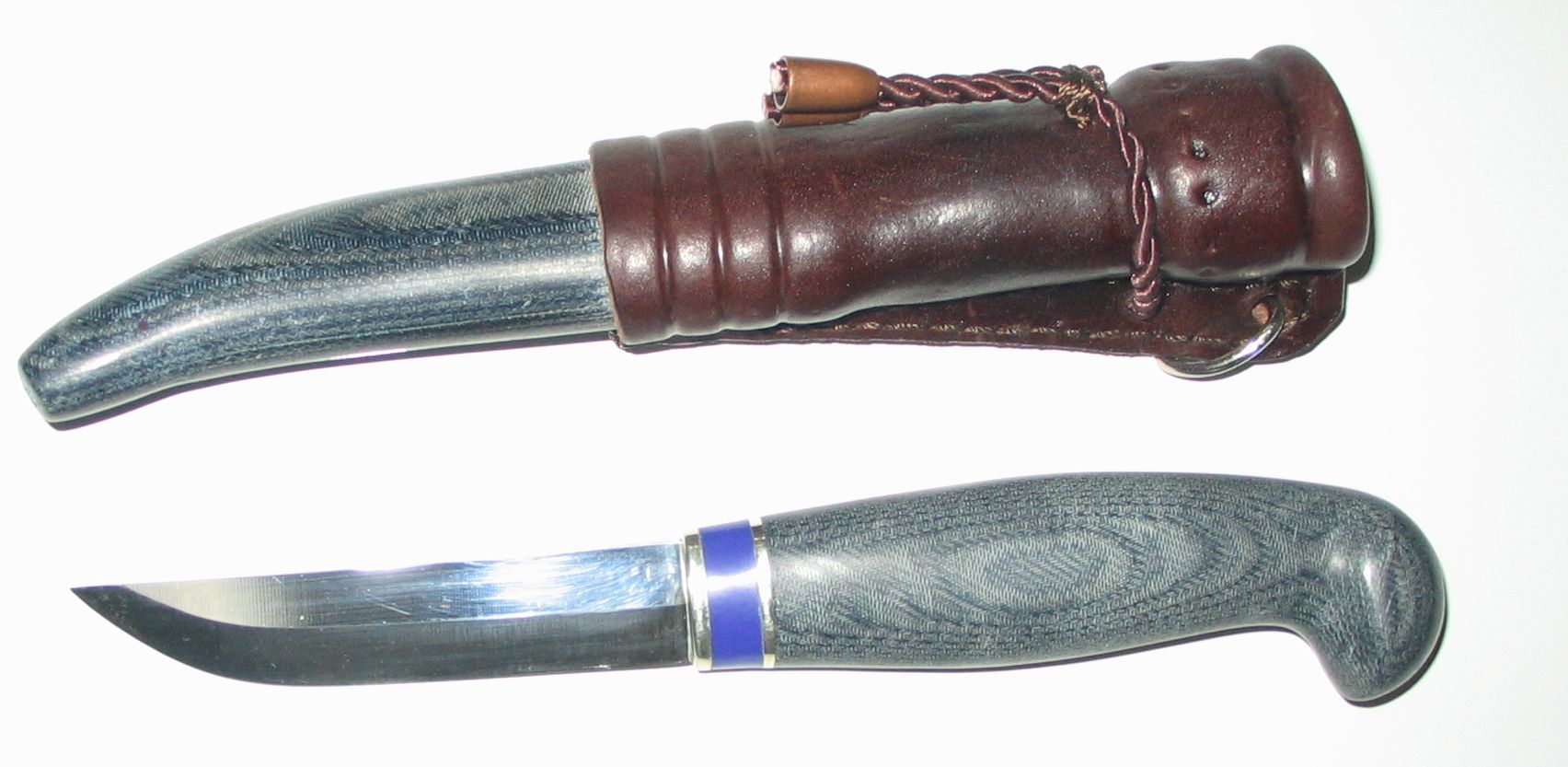

Смастерил ножны. Всё тяга к новому виновата. )) Кожа конечно не саамская. Делал из той какая была. Шовчик "уха" получился кривовато малость...

Андрей, ты проделал большую и серьёзную работу, и сделал её очень хорошо, это без цинизма. поздравляю, ....дорогу осилит идущий. :D
 Заголовок сообщения: Re: Лаури в костюме + Ножны
СообщениеДобавлено: Чт апр 21, 2011 23:23
спасибо. :oops: право сам многим недоволен.
так, например вот эти боковушки у устья надо бы поУже делать.
