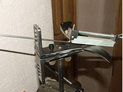

Или копию приспособления Лански:
n-lansky.jpg [ 45.67 КБ | Просмотров: 9158 ]

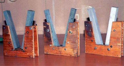

или более простой вариант - подставку под бруски:
bruski.jpg [ 24.49 КБ | Просмотров: 9158 ]

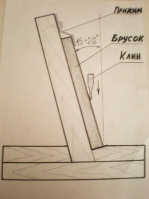

Я себе сделал вот такую. Пользуюсь уже почти два года.
file.jpg [ 18.31 КБ | Просмотров: 9129 ]
viewtopic.php?f=9&t=5355&p=112645#p112645

Сделал себе псевдолански (как у Андрея на первом фото) по чертежам Сержанта с ганзы и не парюсь.

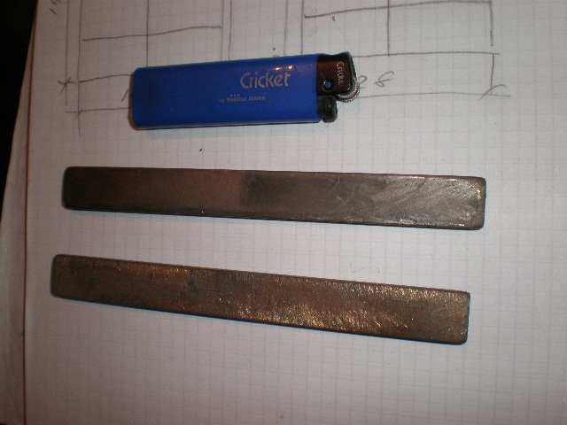

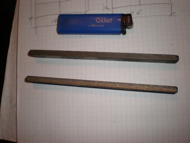

Enomai писал(а):
Возможно не совсем в нужную тему, но сегодня нашёл алмазный бруски (хоны вроде называются, я ведь прав?), и тут появился насущный вопрос, который всегда встаёт при покупке чего либо: а чьи бруски лучше?
А какие хоны Вы нашли?
Я пользуюсь старыми, еще совейскими, грубый и файн. Доволен.
P6020679.JPG [ 115.73 КБ | Просмотров: 8845 ]
P6020680.JPG [ 120.58 КБ | Просмотров: 8845 ]
Прошу разъяснений. Лански вжик-вжикает вдоль лезвия, ваша приблуда - поперек.
Взаимозаменяемы ли они? И чем отличается ваше устройство от горизонтально лежащего
бруска, если угол наклона все-равно приходится выдерживать вручную?
Или есть неуказанные на чертеже приспособления?
 Заголовок сообщения: Re: заточка
СообщениеДобавлено: Пт июн 03, 2011 23:30
И Лански и приспособление Чечако "вжикают" поперек лезвия, постепенно смещаясь вдоль него.
СообщениеДобавлено: Сб июн 04, 2011 0:05
На моей приблуде движение клинка как бы строгающее. Практически, как на горизонтально лежащем бруске, от кончика, по мере продвижения клинка по бруску, к рикассо. Но лично мне на горизонтальном не очень удобно. А удержать клинок вертикально для руки естественно, на кухне в основном так ножом и работаем. А наклон бруска обеспечивает нужный угол РК.
