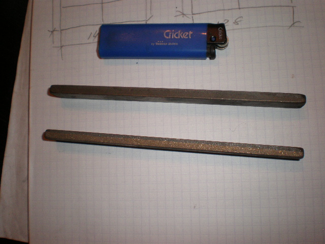

А какие хоны Вы нашли?
Я пользуюсь старыми, еще совейскими, грубый и файн. Доволен.
P6020679.JPG [ 115.73 КБ | Просмотров: 8873 ]
P6020680.JPG [ 120.58 КБ | Просмотров: 8873 ]
