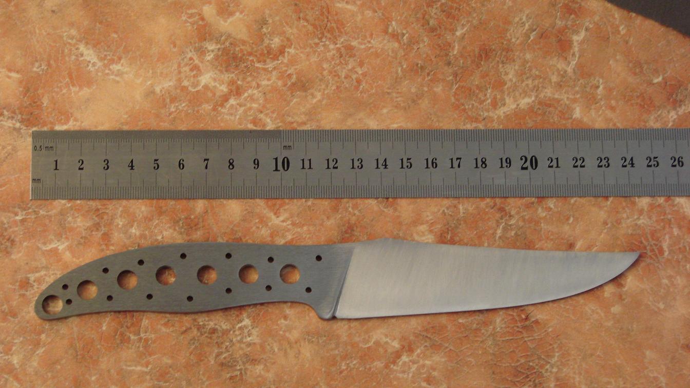

Привет Всем!Вчера начал серию ножей на базе инструментального цеха,сегодня 31 штука отданы в закалку.Один забрал сырой,закалю сам и для сравнения завтра возьму закаленный с завода.

СообщениеДобавлено: Чт июн 02, 2011 20:59
Как всегда в нашем производстве :D После ТО 7 ножей ушло в брак.Интересно сколько останется после окончательной шлифовки.Завтра на один нож сделаю деревянную рукоять (чтобы с него пресформу сделать)

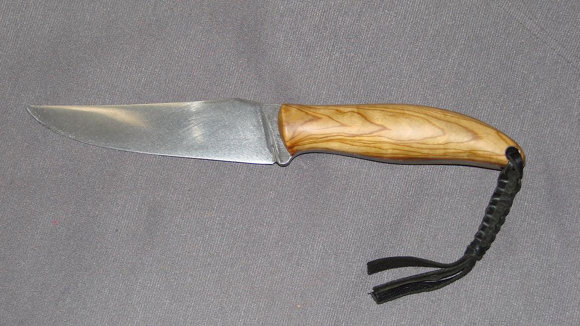

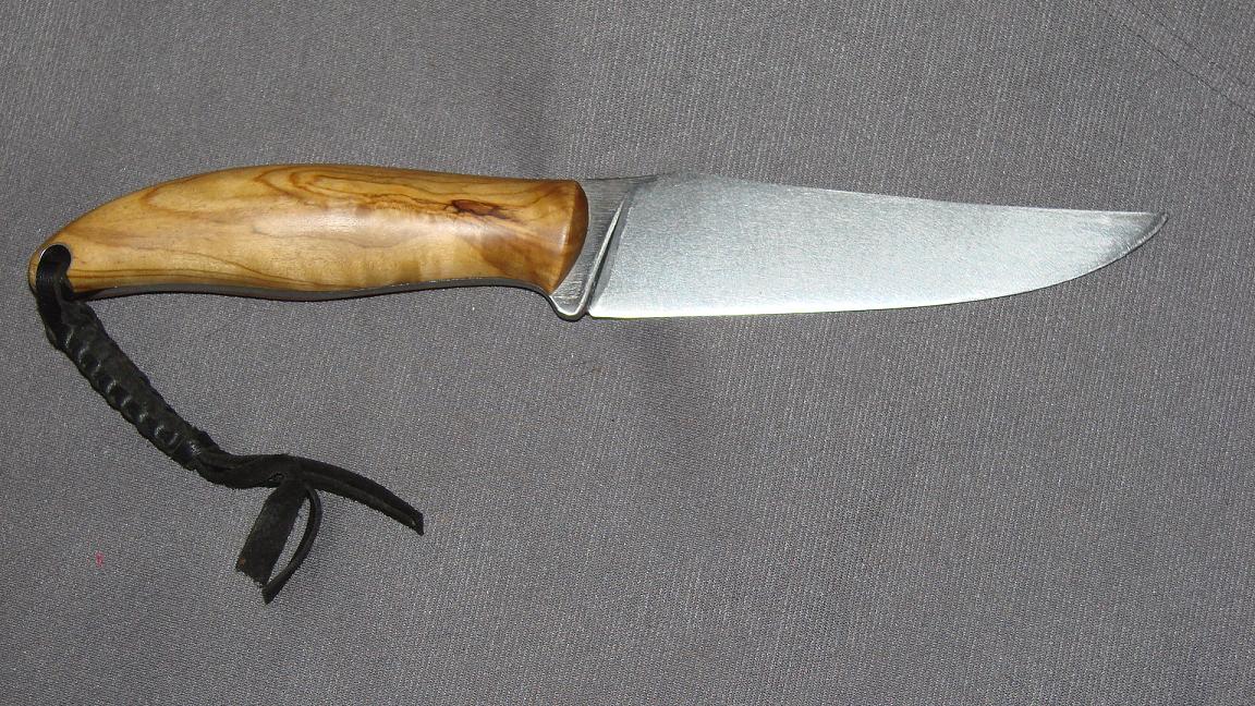

Почти все, завтра сошью простенькие ножны а в понидельник отдам в завод для продолжения.Дерево - олива от Аркадия,монтаж на скрытые штифты
DSC05028.JPG [ 219.37 КБ | Просмотров: 17321 ]
DSC05029.JPG [ 254.69 КБ | Просмотров: 17321 ]
DSC05031.JPG [ 266.81 КБ | Просмотров: 17321 ]
 Заголовок сообщения: Re: Серия
СообщениеДобавлено: Пт июн 03, 2011 23:34
Интересно рукоять смотрится с таким монтажем. Фултанг, и никаких штифтов, заклепок .. А надежно?
СообщениеДобавлено: Пт июн 03, 2011 23:40
Трубка темлячная есть :D пока проблм не было.
