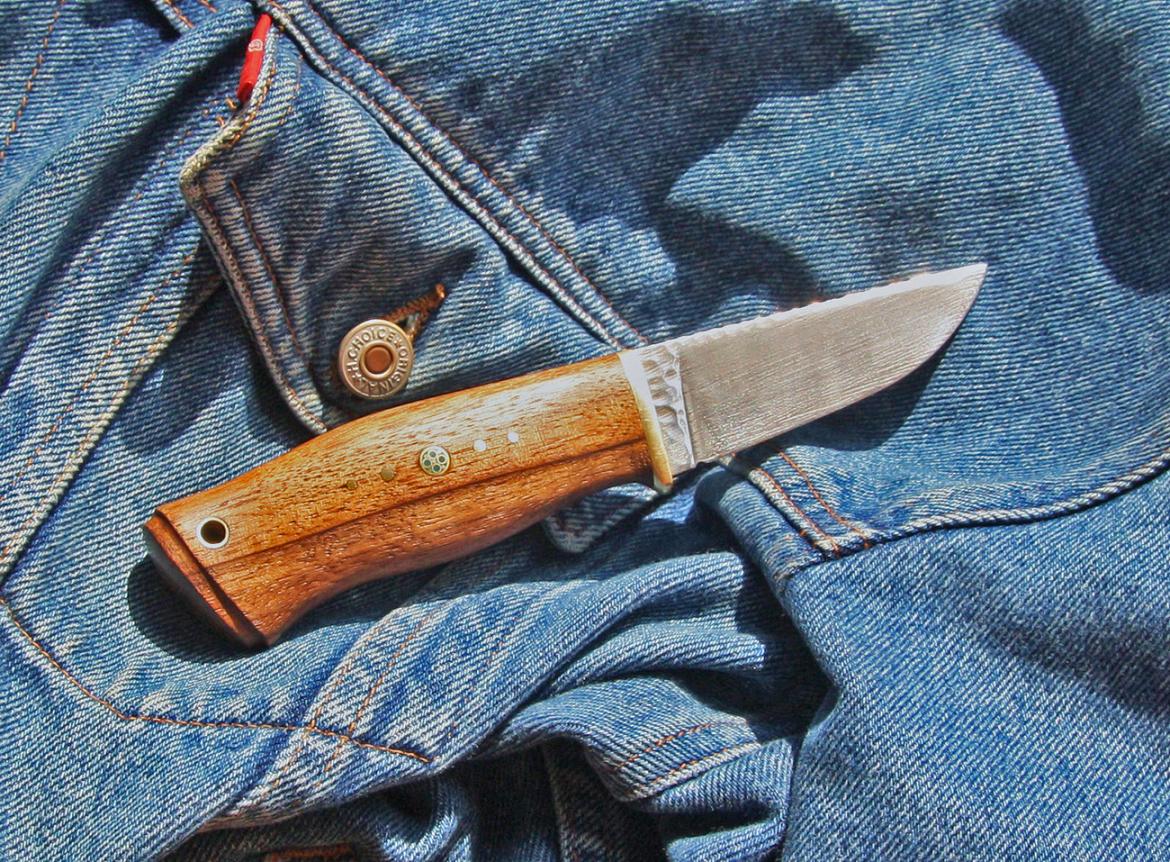

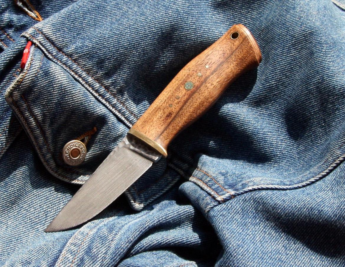

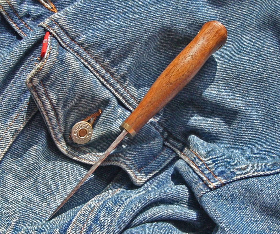

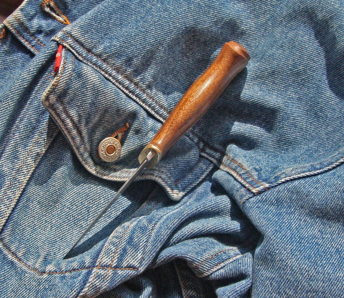

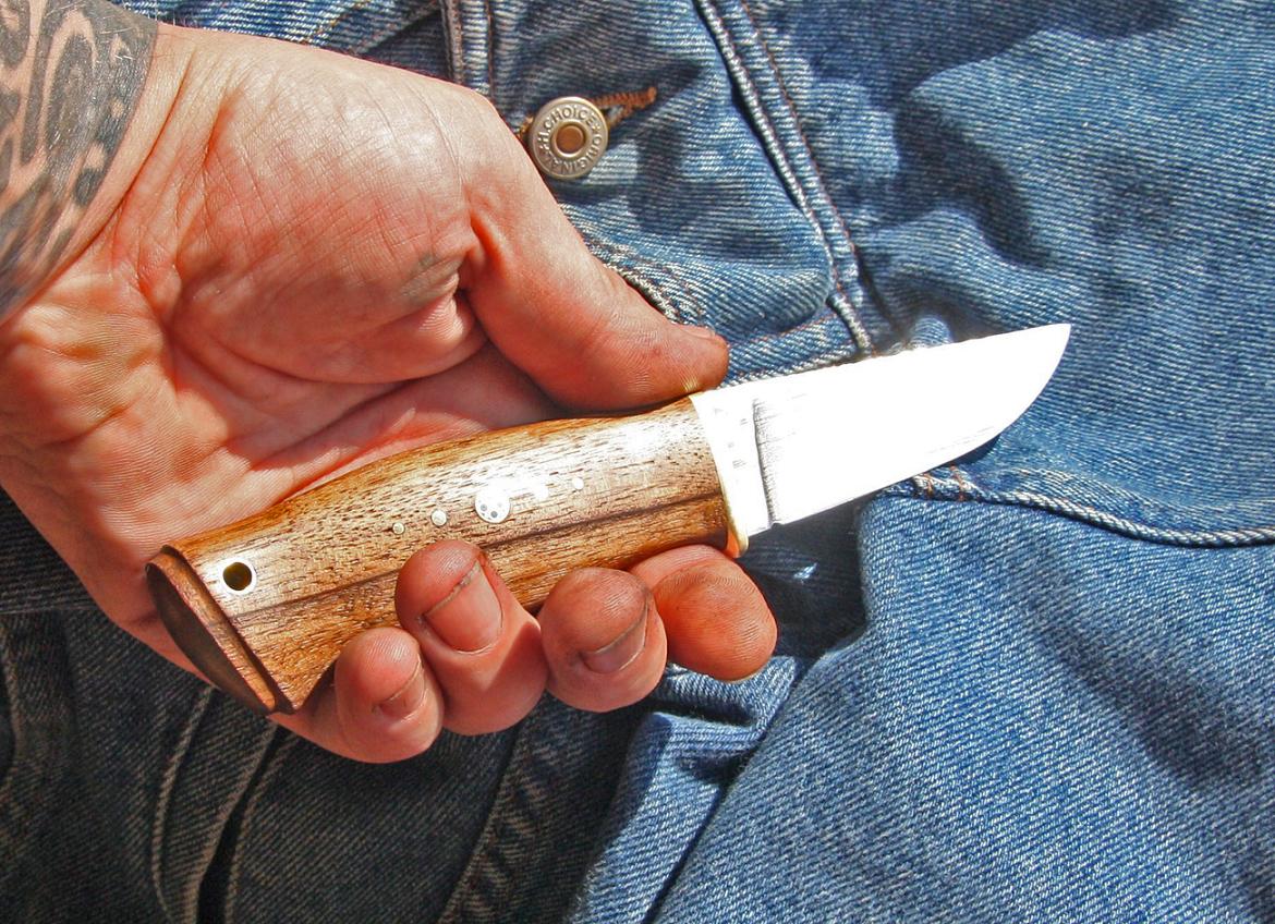

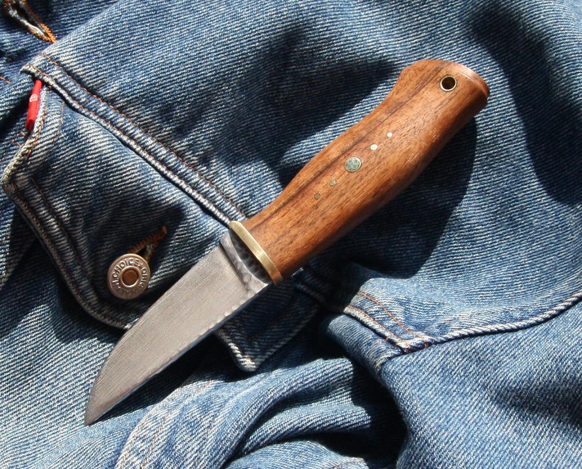

клин А.Бирюкова кованая 95х18, HRC-59, 85х29х3.6мм +хвостовик на 3/4 рукояти,спуски вогнутая линза, клинок травлёный, и доработанный рельефом....
рукоять 110мм, дерево американский орех, больстер -пины-темлячная трубка латунь.
незаточен, подвод 0,2мм
не пропитан, ножен тоже нет.

Классный Саш карапетик. Давай теперь ножны.
 Заголовок сообщения: Re: free choice
СообщениеДобавлено: Чт июн 30, 2011 16:59
Ну вот, пока разглядывал, меня опередили. :) Протота и рациональность, мне нравится. Без лишних прибамбасов на рукояти.

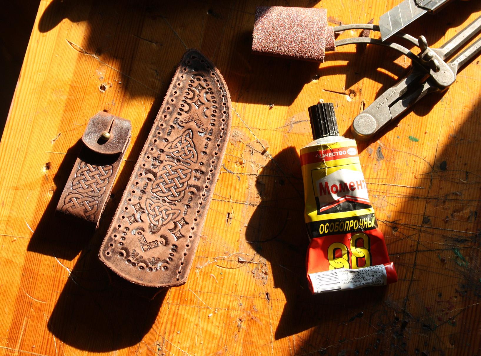

Давай теперь ножны.
чёж вы так торопите то, сшить же ещё надо.
Примерно так будут выглядеть.

Мне уже нравятся.
Надо тоже как нить прикупить штампикоФФ...

Ага, как мне, так сьёмный подвес гладким сделал, а тут такой пёстрокрУченый.

Подвес хоть и гладкий у тебя, но это на его функциональность никак не сказываеца.....можешь прислать, я тебе на нём тиснение такое же сделаю :wink: .....тока, оно тебе надо?

Усмотрел на клинке, как бы направление рисок, вдоль, Саш, это твоё или уже было?

Саша, а не переборщил ли ты с орнаментацией ножен? По мне, так кельтских плетенок хватило бы, да прямой линией шов оттенить.
А ножик хорош.

см.ТТХ

Да незнаю Николаич, но мне нравица.....или бы ножны красифше ножа получились? :lol:

Тоже показалось что ножны цыганщиной смотрятся :D а клинок слегка недоделан :wink:

Больстер б серым и пины в топку - захвалил бы :mrgreen:

Нет Александр, спасибо хохлому не надо. :D Солидарен с Чечако и ДД, по узорам перегруз. Ну да хозяин барин. Как говорят, своя рука владыка. :roll:

Характерная рукоять.
СообщениеДобавлено: Пт июл 01, 2011 14:05
Назар в точку- характерная ! Узнаваемая.Это хорошо .

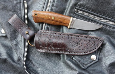

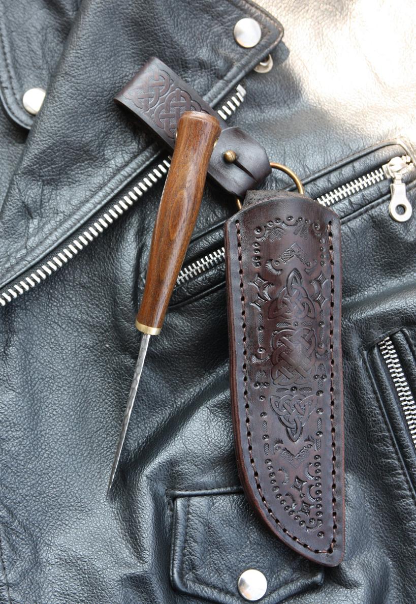

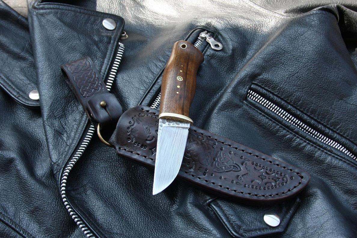

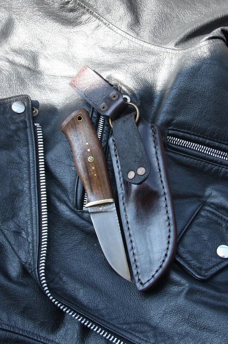

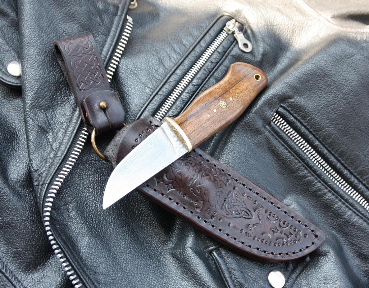

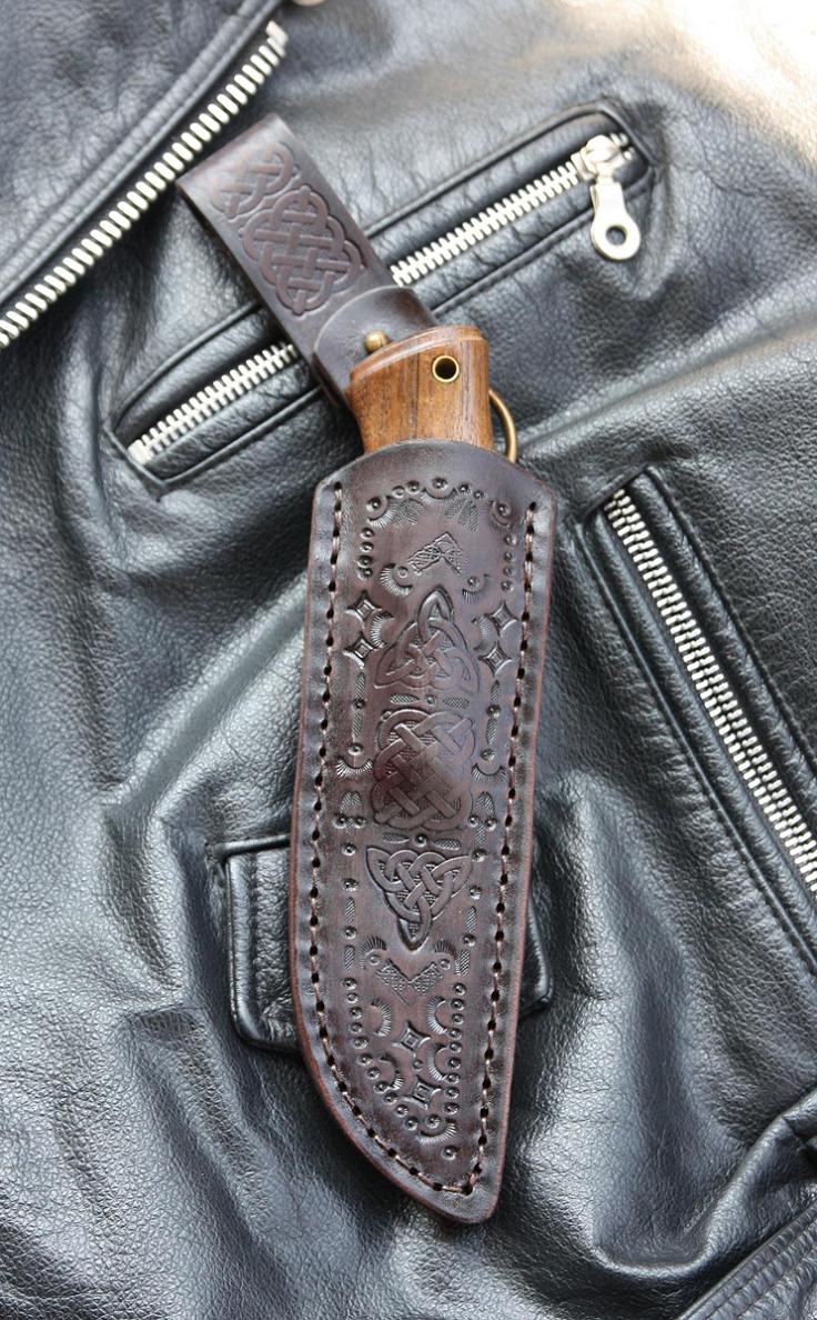

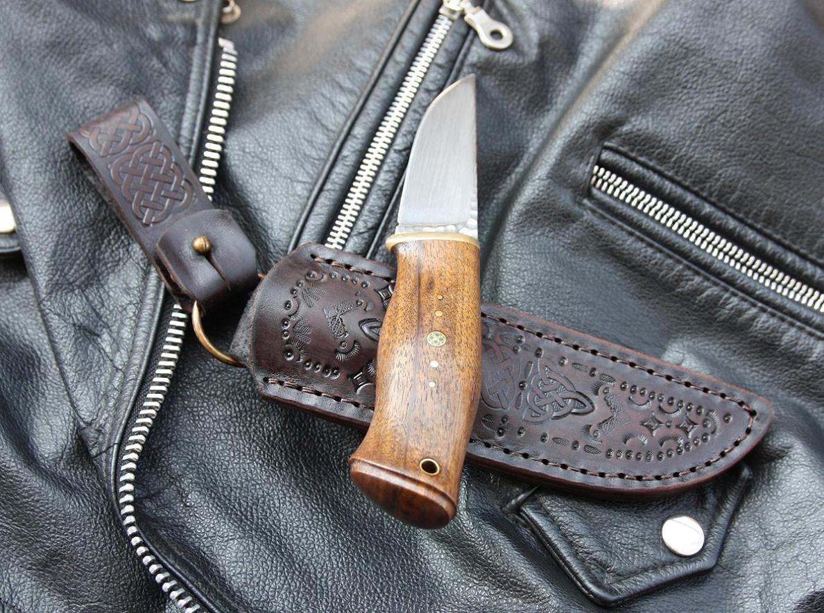

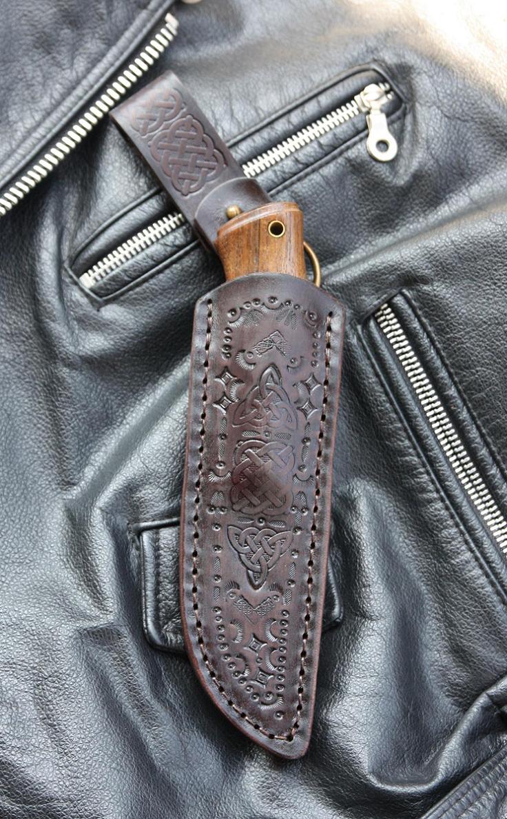

Ну вот и фсё,ножны сшиты, рукоять пропитана и финиширована, клинок заточен.... нож получил название Landstreicher

Приятный режик, от и до хорош. Одно маленькое имхо тиснения слишком много...
