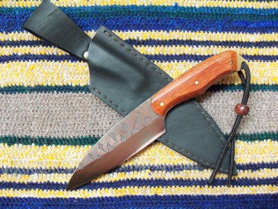

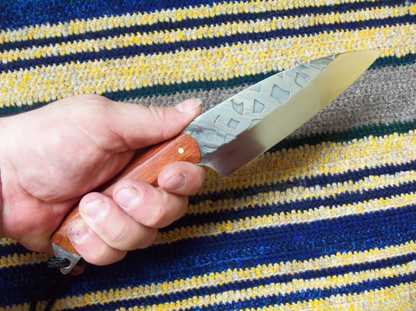

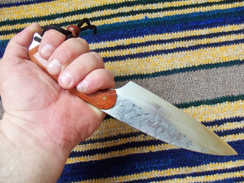

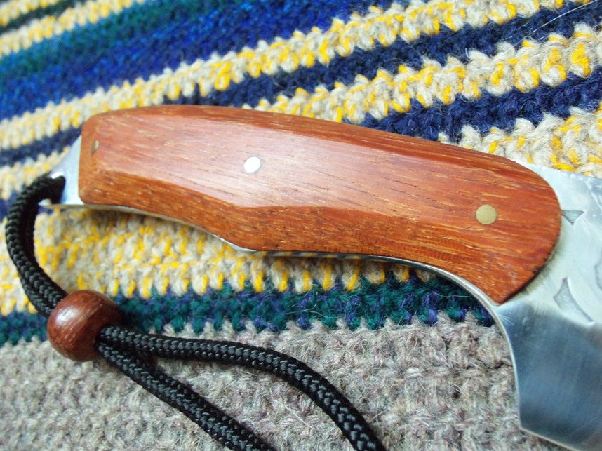

Приветствую всех.
Покупатель моего ножа с красной микартой попросил сделать для него реплику понравившегося ножа от Seki Cut. И вот что получилось.
Длина ножа 250 мм.
Клин х12мф - 135 х 42 х 3.4 мм.

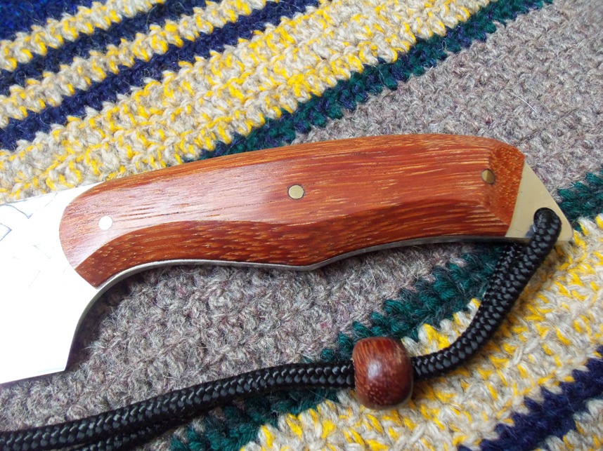

Ручка и бусина на темляке Мербау (спасибо Евгению ака Крокодил Данди) 115 х 30 х (11х19х17) мм. Пропитана пчелиным воском и шелаком.
Ножны чепрак 3 мм.

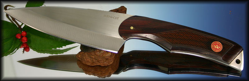

Комментарий к файлу: А вот оригинал.

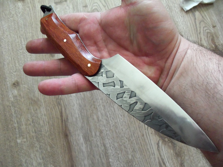

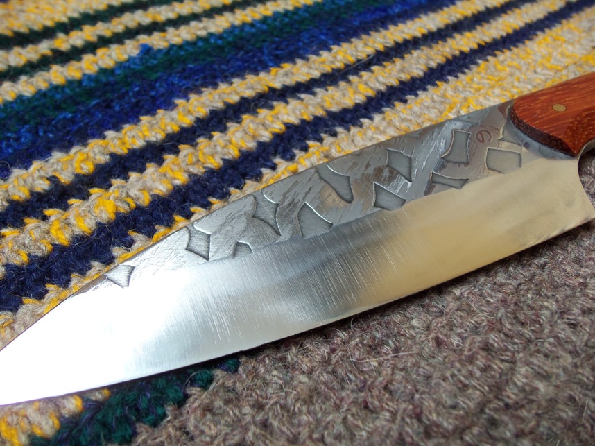

Леша, классный ножик получился. Травил в хлорном железе?
 Заголовок сообщения: Re: Реплика...
СообщениеДобавлено: Ср июн 29, 2011 18:03
Травил в соляном растворе с помощью 7.2 вольт.
СообщениеДобавлено: Ср июн 29, 2011 18:06
А к чему плюс? Вообще бы подробней, а? Клинок весь в электролит опускал, или тампон на электрод?
СообщениеДобавлено: Ср июн 29, 2011 18:08
Вообще нож какой то не счастливый получился. Со спусками запарился. Должны быть ниже. Но почемуто с одной стороны криво получилось, хоть спуски почти прямые. Вот и пришлось сделать их выше. Потом микарта на них ни как не хотела делаться. Два пакета запорол и поставил дерево. При травлении сгорело три блока :shock: ...

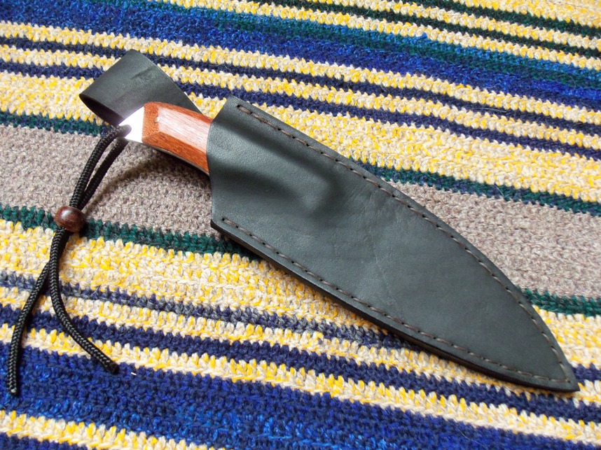

Ножны первые сделал, а они получиличь широкие и не красивые. Так что с этим ножом я запиперился...

Завидный нож. Очень неплохо смотрится и со светлым деревом. А на оригинале микарта?
СообщениеДобавлено: Ср июн 29, 2011 18:15
На клинке рисую битумным лаком рисунок. Потом как лак высохнет, клин в стакан с соляным раствором. [+] к клину, [-] к электроду в раствор. Потом как протравится, отшлифовать на войлоке и дальше следующие слои наносиш и сново травиш.
СообщениеДобавлено: Ср июн 29, 2011 18:16
Не Слав, там тоже дерево.
Спасибо. Очень хорошо получилось

Все равно красиво получилось. Леш, а Х12МФ в пластине каленую покупаешь и потом на гриндер?

СообщениеДобавлено: Чт июн 30, 2011 9:32
Отличный клин вышел! мербау интересного цвета,яркого.
Клепки не стал прятать лишние? на Секи одну токо вижу видимую.

Мне понравился нож тем что с рисунком ,не вкурил тока тему рисунка.Может брызги были бы больше похожи на япофф ?

СообщениеДобавлено: Чт июн 30, 2011 16:59
Пластины раскованные покупаю. После придания формы заготовки калю. Потом на гриндер.

Лёш, исполнение отличное, тока не моё, поэтому ничего не скажу, а вот за ножны, могу......имхо, зря погружные с рукоятью под такой широкий клинок, смотритца как ласты для плавания. :)
Радует что похожи не на китайские ласты, а на французские :mrgreen:
СообщениеДобавлено: Чт июн 30, 2011 19:31
Не ужель ты думаешь, что я в тебя китайской ластой запущю? Не, Лёш, только хорошей . :mrgreen: :mrgreen: :mrgreen:
