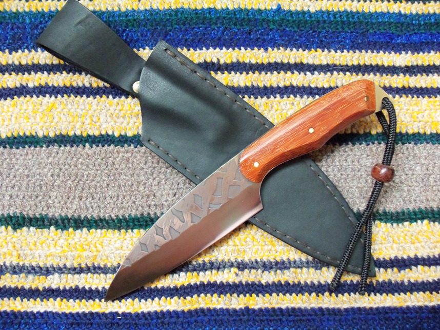

Приветствую всех.
Покупатель моего ножа с красной микартой попросил сделать для него реплику понравившегося ножа от Seki Cut. И вот что получилось.
Длина ножа 250 мм.
Клин х12мф - 135 х 42 х 3.4 мм.
Ручка и бусина на темляке Мербау (спасибо Евгению ака Крокодил Данди) 115 х 30 х (11х19х17) мм. Пропитана пчелиным воском и шелаком.
Ножны чепрак 3 мм.

Леша, классный ножик получился. Травил в хлорном железе?
 Заголовок сообщения: Re: Реплика...
СообщениеДобавлено: Ср июн 29, 2011 18:03
Травил в соляном растворе с помощью 7.2 вольт.
А к чему плюс? Вообще бы подробней, а? Клинок весь в электролит опускал, или тампон на электрод?

Вообще нож какой то не счастливый получился. Со спусками запарился. Должны быть ниже. Но почемуто с одной стороны криво получилось, хоть спуски почти прямые. Вот и пришлось сделать их выше. Потом микарта на них ни как не хотела делаться. Два пакета запорол и поставил дерево. При травлении сгорело три блока :shock: ...
Ножны первые сделал, а они получиличь широкие и не красивые. Так что с этим ножом я запиперился...

Завидный нож. Очень неплохо смотрится и со светлым деревом. А на оригинале микарта?
На клинке рисую битумным лаком рисунок. Потом как лак высохнет, клин в стакан с соляным раствором. [+] к клину, [-] к электроду в раствор. Потом как протравится, отшлифовать на войлоке и дальше следующие слои наносиш и сново травиш.

Не Слав, там тоже дерево.

Все равно красиво получилось. Леш, а Х12МФ в пластине каленую покупаешь и потом на гриндер?

Понравился. ИМХО, даже лучше прототипа вышел. Спуски повыше-резать будет лучше

Отличный клин вышел! мербау интересного цвета,яркого.
Клепки не стал прятать лишние? на Секи одну токо вижу видимую.
И ножны Лех,не отсюда,получился аристократ в рабочей спецовке....
выеди его на фотосессию,на воздух,хочецца хороших художественных фоток.

Мне понравился нож тем что с рисунком ,не вкурил тока тему рисунка.Может брызги были бы больше похожи на япофф ?
Пластины раскованные покупаю. После придания формы заготовки калю. Потом на гриндер.

Лёш, исполнение отличное, тока не моё, поэтому ничего не скажу, а вот за ножны, могу......имхо, зря погружные с рукоятью под такой широкий клинок, смотритца как ласты для плавания. :)

Кстати при резе очень удобен оказался. Надо себе такой сделать только потолще обух (4 мм.).
