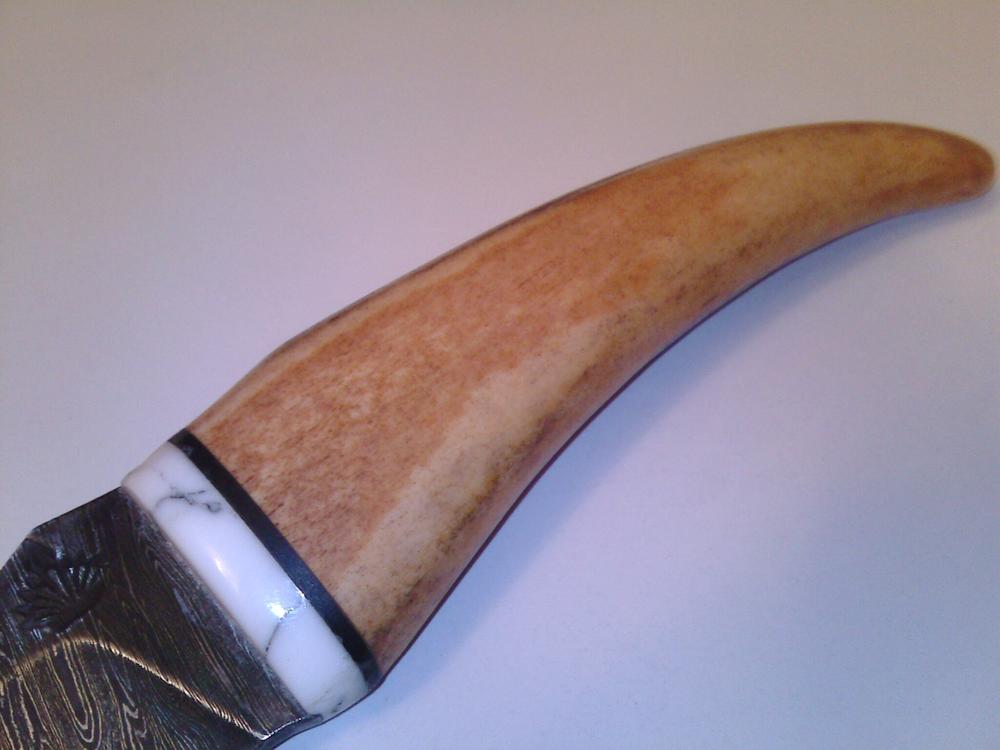

Есть третий вариант ,который мне (лично) больше ндравицца.Это покраска рога хной.В этом случае рог приобретает ровномерно жёлтокоричневый цвет,карамельный
IMG2078A.jpg [ 51.82 КБ | Просмотров: 11091 ]
Прикольно! Мне нДравится. А как? Поделитесь технологией?
 Заголовок сообщения: Re: Рукоять из рога
СообщениеДобавлено: Ср авг 10, 2011 21:22
Дык елементарно ж .На пачке хны фсё должно быть написато.В опстчем пачку хны разводите стаканом кипятка ,настаивается вся эта смесь непродолжительное время ,и в неё опускается прокрашиваемый предмет.Красится достаточно долго ( у меня около суток) вынимаете ,промываете ,сушите чем дольше тем лучше,это же водный раствор.Нюанс в том что рукоять должна быть уже готовой ,то есть не требующей дальнейшей обдирки обработки шкурками ,борами,фрезами и т.п. Иначе мона получить пятнистую поверхность.Следует также учесть то ,что при погружении в краситель рог-кость намокнет и расширится (от воды) и может деформировать составные части рукояти(как на фотографии,роговая рукоять расколола кориановый больстеришко).Пробуйте .Получится хорошо-покажете ,не получится-валите фсё на меня. :wink:

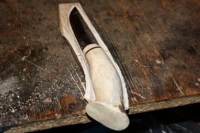

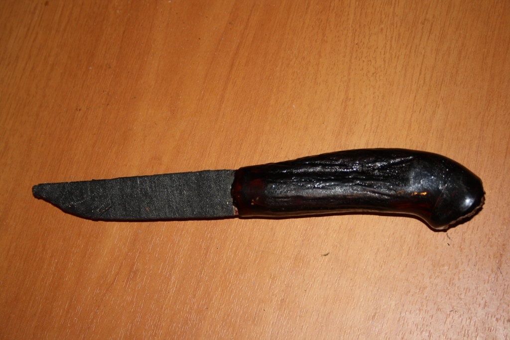

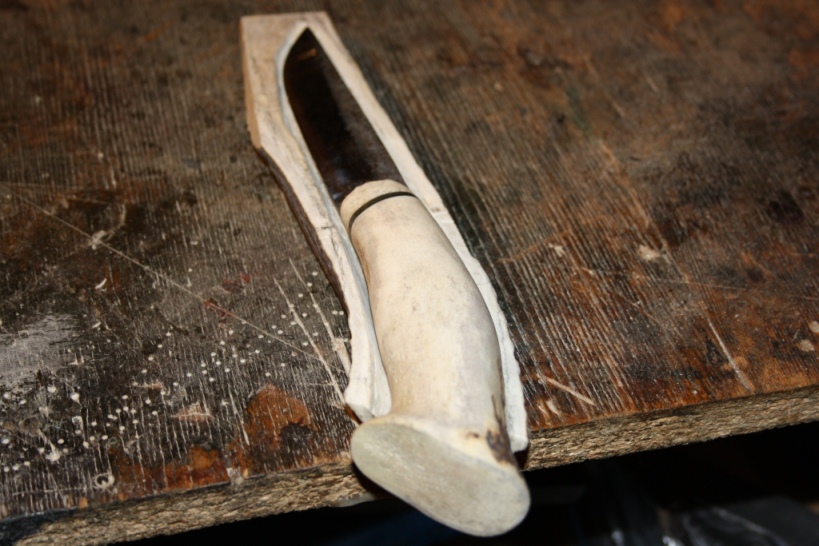

Может быть у меня неправильная неводная морилка, однако из за нее пришлось разбивать рукоять. На фото рукоять до покраски и после. При ошкурении рог пошел пятнами.
011.jpg [ 203.68 КБ | Просмотров: 10910 ]
005 (2).jpg [ 348.74 КБ | Просмотров: 10910 ]
