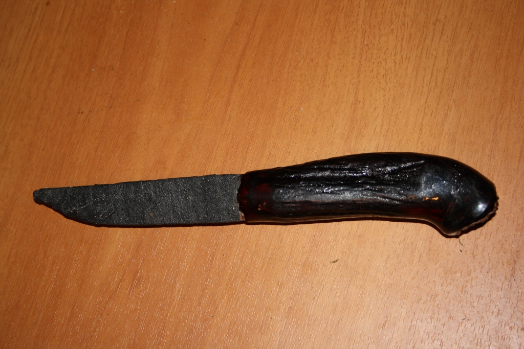

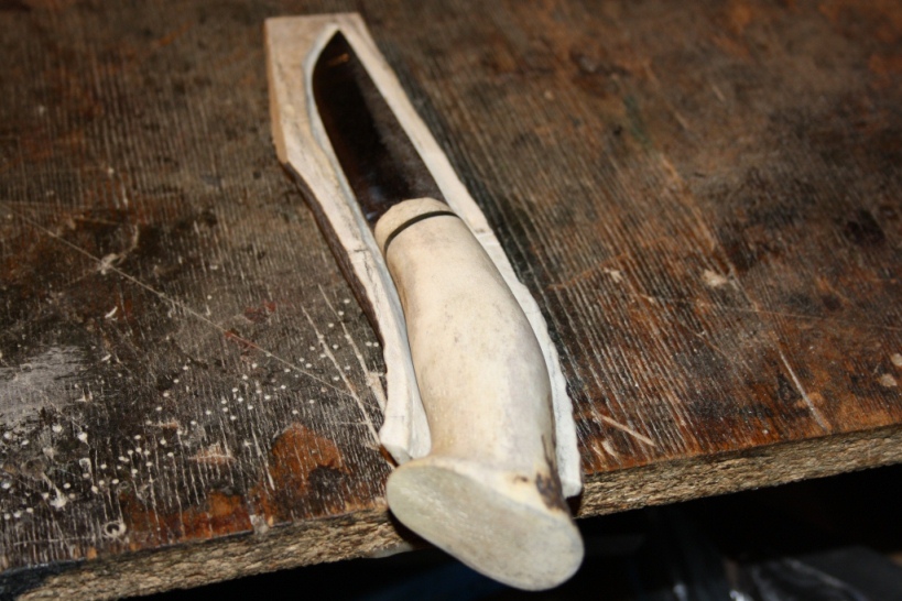

 Заголовок сообщения: Re: Рукоять из рога
СообщениеДобавлено: Пн авг 15, 2011 23:47
volunt2er писал(а):
Анатоль писал(а):
Не спиртовая не покатит-только неводная - глубокое прокрашивание
Во, блин! А я бы сейчас точно спиртовой фиганул. Спасибо, что предупредили
Может быть у меня неправильная неводная морилка, однако из за нее пришлось разбивать рукоять. На фото рукоять до покраски и после. При ошкурении рог пошел пятнами.
011.jpg [ 203.68 КБ | Просмотров: 10681 ]
005 (2).jpg [ 348.74 КБ | Просмотров: 10681 ]
