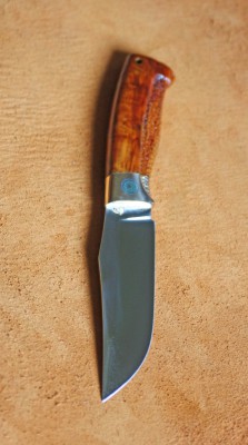

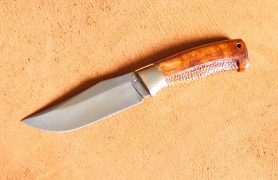

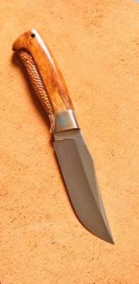

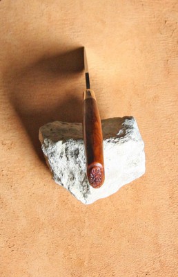

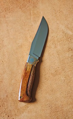

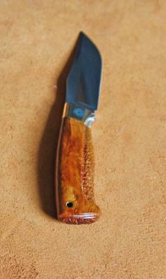

Обозвал его Keiler
Размер 260мм
клинок 130
рукоять 130
ширина клинка у больстера 30
толщина обуха 4,2
больстер бронза, пин латунь
рукоять карельсккая берёза
пропитка в льняной олифе
финиш шеллак.

Красив и оригинален. Саша, клин переслесаривался или такой и был?
 Заголовок сообщения: Re: Keiler
СообщениеДобавлено: Ср авг 31, 2011 20:55
Привет Назар....Кроме хвостовика и тупья, больше ничего не исправлял. :)

Хоршо,гармонично.А клинок из чего,чей?Спуски вогнутые?
СообщениеДобавлено: Ср авг 31, 2011 21:13
Cорри, запамятовал написать. :oops:
Клинок Бирюкова, 95х18,спуски вогнутая линза.

Всё никак не попробую на чём нить подходящем любимую тобой технику ,, оспы ,, А ведь очень даже приятственно выглядит .
Ну и зря. ...это основа основ, в технике по резьбе по дереву. :) Вроде и гладко, но можно и плоскость оттенить. 8)
