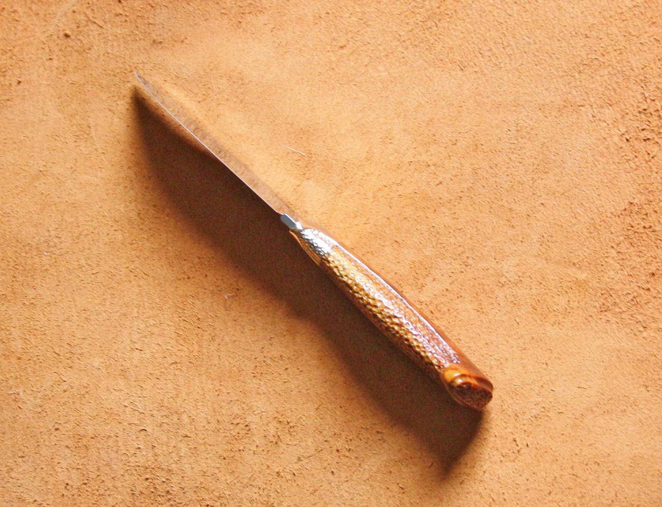

Обозвал его Keiler
Размер 260мм
клинок 130
рукоять 130
ширина клинка у больстера 30
толщина обуха 4,2
больстер бронза, пин латунь
рукоять карельсккая берёза
пропитка в льняной олифе
финиш шеллак.

Вот еслиб я выбирал один-единственный нож для себя, то выбрал бы именно такой.
оспинки на брюхе очень в тему

Мне почему-то напомнили кожу ноги страуса.
А нож сурьёзный 8)

Хоршо,гармонично.А клинок из чего,чей?Спуски вогнутые?
 Заголовок сообщения: Re: Keiler
СообщениеДобавлено: Ср авг 31, 2011 21:13
Cорри, запамятовал написать. :oops:
Клинок Бирюкова, 95х18,спуски вогнутая линза.

Саш ,я написал это слово с одной ,, л ,, :mrgreen: . А так свин всё равно хорош.Всё никак не попробую на чём нить подходящем любимую тобой технику ,, оспы ,, А ведь очень даже приятственно выглядит .
Ну и зря. ...это основа основ, в технике по резьбе по дереву. :) Вроде и гладко, но можно и плоскость оттенить. 8)

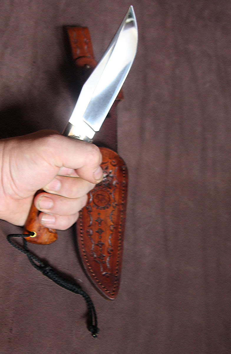

Ножны сочинил.
Всё, нож поедет в барахолку.
Клинков не осталось, нужно гдето бабосы добывать. :roll:

А хлястик не высоковато?
и по тиснению: торопишься ведь...я понимаю что денежек надо,но могло бы быть гораздо нарядней и стильней.
орнамент выглядит лучше,когда окантован не швом,а отдельной рамкой.
зы: покрутил в фотошопе- как нарядно смотрится на нем гарда...*банутое законодательство наше.

Там два подвеса, болтушка, и жесткий. ;)
За рамку, мне не нравица когда и шов и рамка и ещё штампованое натыкано, либо рамка и фсё, либо штампинг, когда ножны не шибко широкие, всё вместе лишнее, вот если на боуи, да нормального размера и ножны с ласты, то да....а так и так карашо. :)
Про закон полностью согласен, но мыже законопослушные граждане. :wink: Нам проблем не надо. 8)
