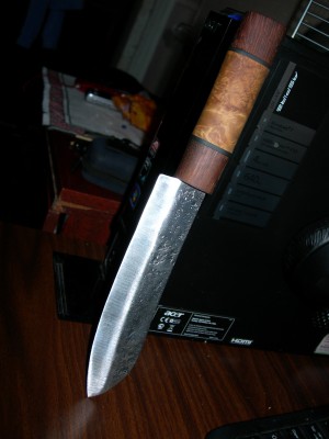

Приветствую всех....давно ничего не показывал..неуспевал...
Вот сотворил... думаю на кухне поюзать....
Клин (кованый мной...) ШХ-15 165*34*4 59рнс...
Ручка дуб, сувель берёза....115*30*25...
Финиш масло для полка, воск...
Монтаж сквозной..поксипол+гайка...

Самобытно. Но вот дефект на рукояти (сучок? свилеватость?) явно портят картину.

дааа дефект этот так и не ушел... осталось милиметра 2 в глубину. :(
а сильнее чистить некуда уже...
ну вот как то так.....

Цианоакрилатом залить и вся недолга

4мм для кухни не толстовато?
я пока не знаю что это :?
но спасибо за совет.....
 Заголовок сообщения: Re: На кухню
СообщениеДобавлено: Вт авг 09, 2011 11:21
Цианоакрилат - это суперклей в маленьких тюбиках.А про нож - 4 мм при такой ширине ,это больше похоже на мачету ,хотя если курей разрубать на доске тогда может и пригодится.А вот хлебушко врядли тонко порежешь.
спасибо за пояснения...........
СообщениеДобавлено: Вт авг 09, 2011 19:23
Нынче уже не тот. Много подделок и просто некачественый товар. Я пользуюсь профессиональным, называется Космофен. Рублей 350 стоит пузырек. Хранится в холодильнике после открытия достаточно долго, мало теряя в склеивающих свойствах.
