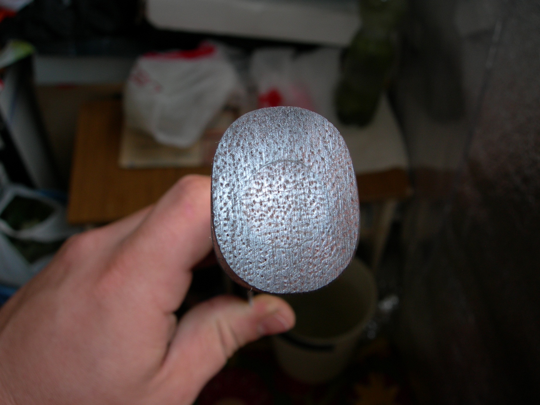

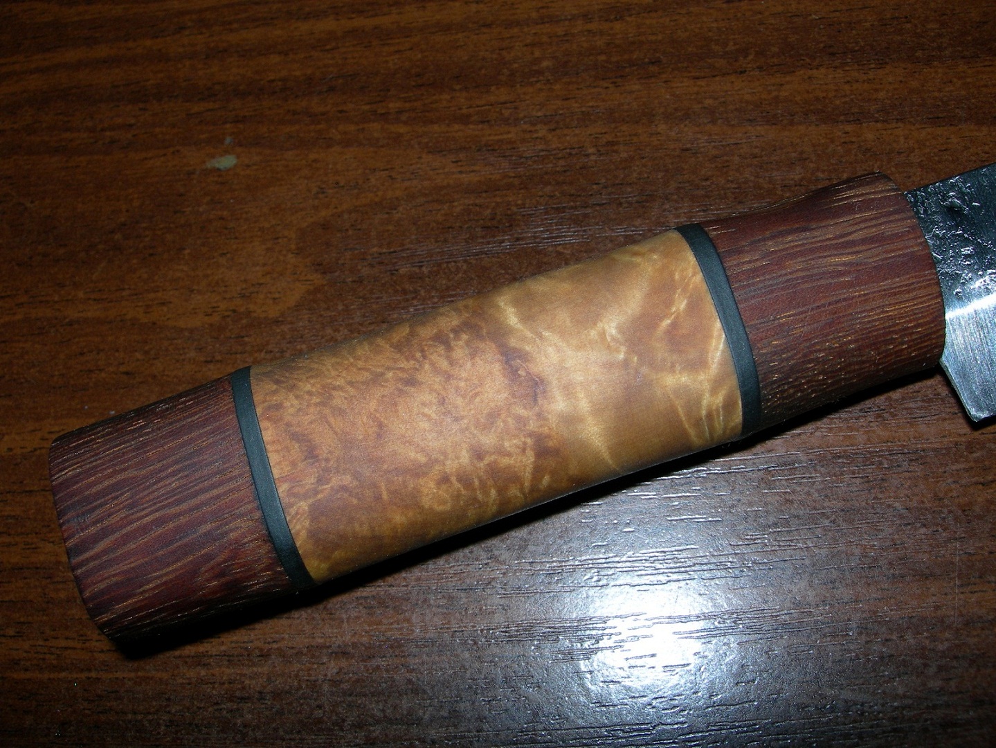

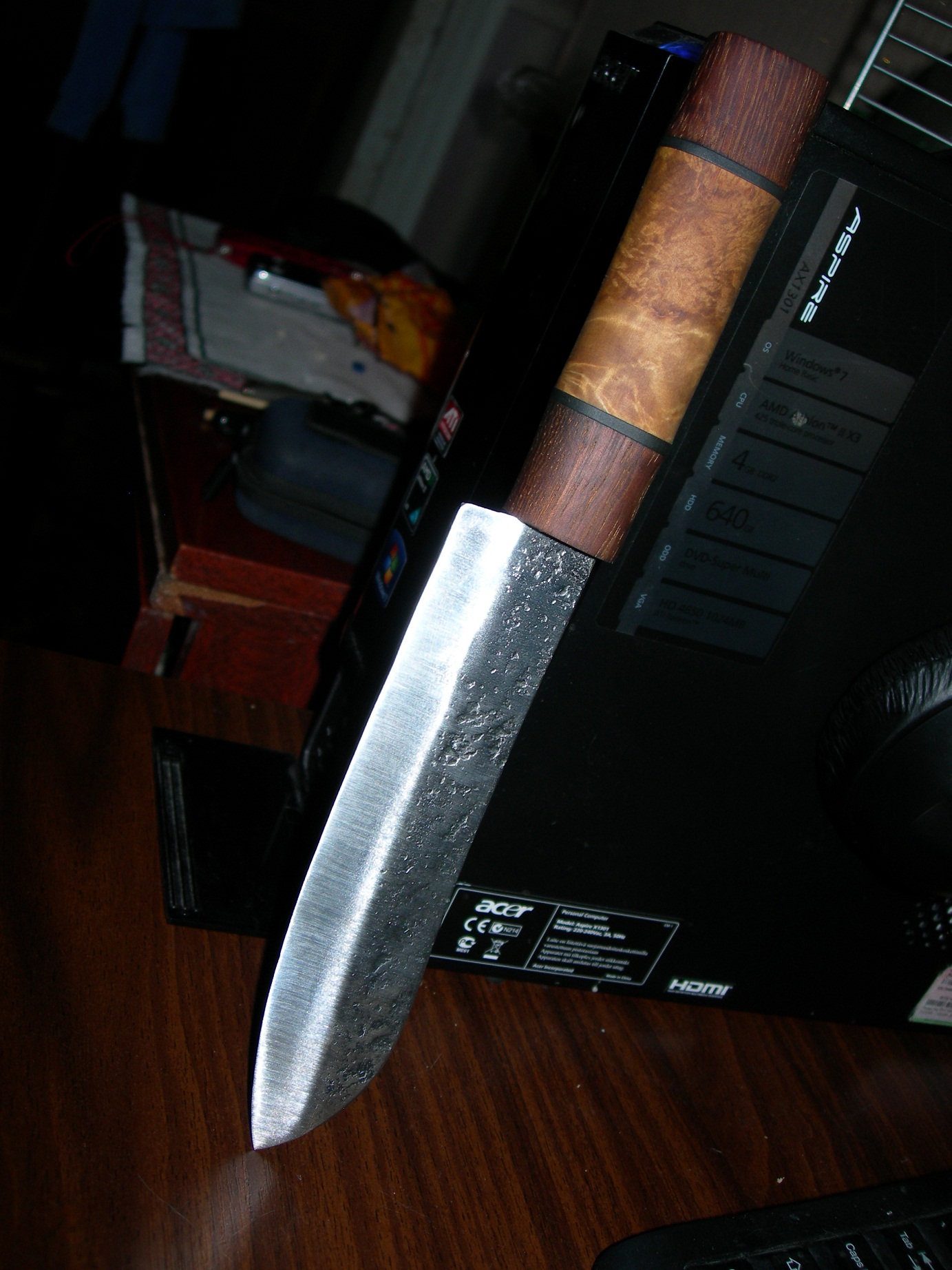

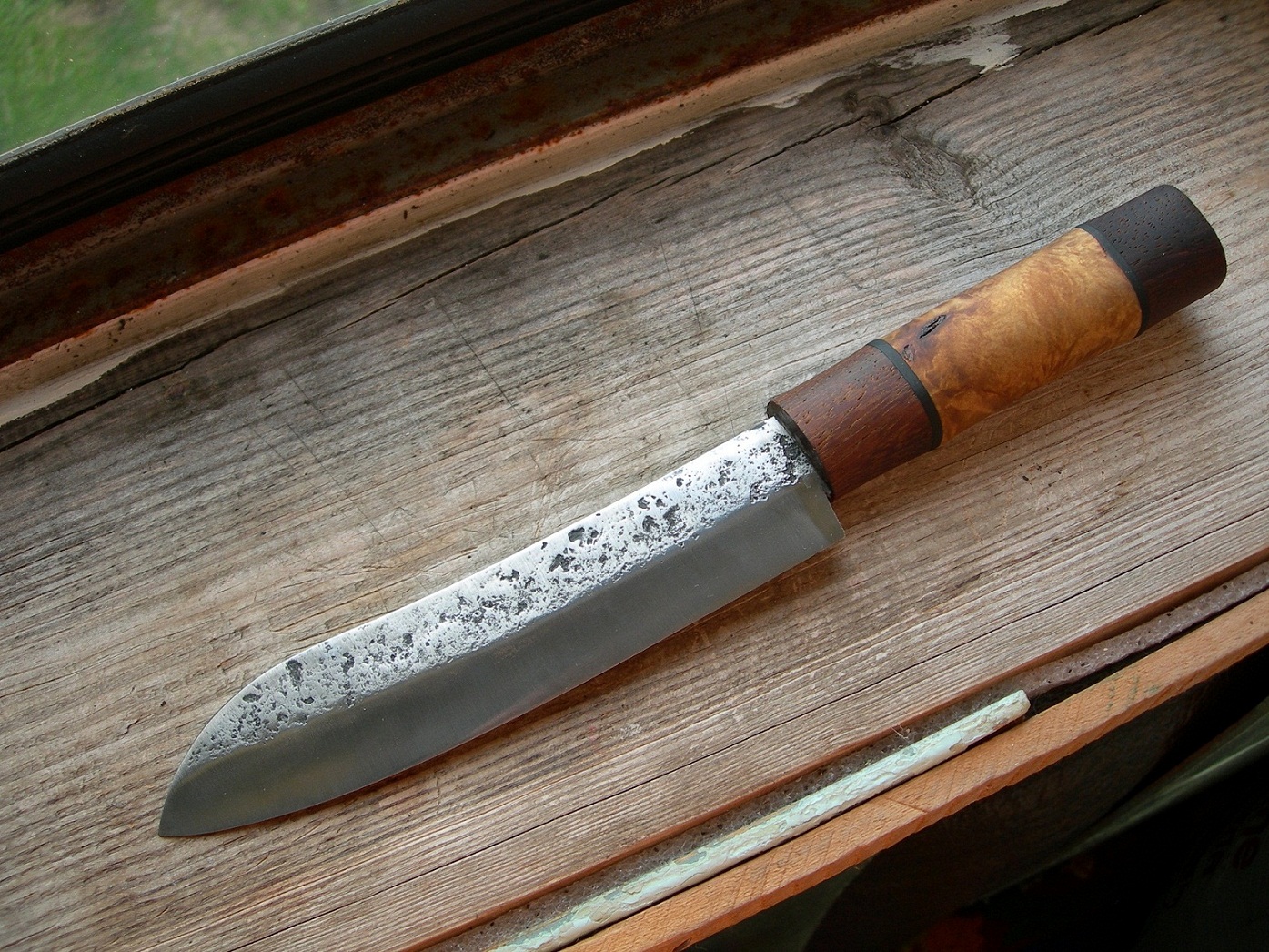

Приветствую всех....давно ничего не показывал..неуспевал...
Вот сотворил... думаю на кухне поюзать....
Клин (кованый мной...) ШХ-15 165*34*4 59рнс...
Ручка дуб, сувель берёза....115*30*25...
Финиш масло для полка, воск...
Монтаж сквозной..поксипол+гайка...
DSCN9144.jpg [ 662.06 КБ | Просмотров: 21757 ]
DSCN9145.jpg [ 527.96 КБ | Просмотров: 21757 ]
DSCN9149.jpg [ 550.44 КБ | Просмотров: 21757 ]
DSCN9154.jpg [ 609.93 КБ | Просмотров: 21757 ]
 Заголовок сообщения: Re: На кухню
СообщениеДобавлено: Вс авг 07, 2011 21:02
Самобытно. Но вот дефект на рукояти (сучок? свилеватость?) явно портят картину.
ROMAZI
СообщениеДобавлено: Вс авг 07, 2011 21:08
дааа дефект этот так и не ушел... осталось милиметра 2 в глубину. :(
а сильнее чистить некуда уже...
ну вот как то так.....
