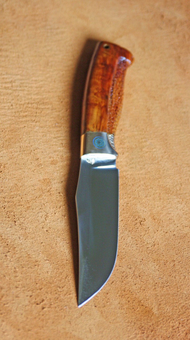

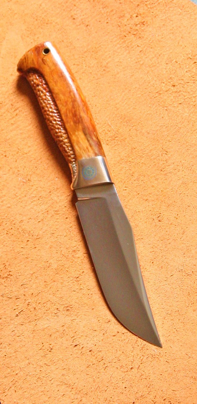

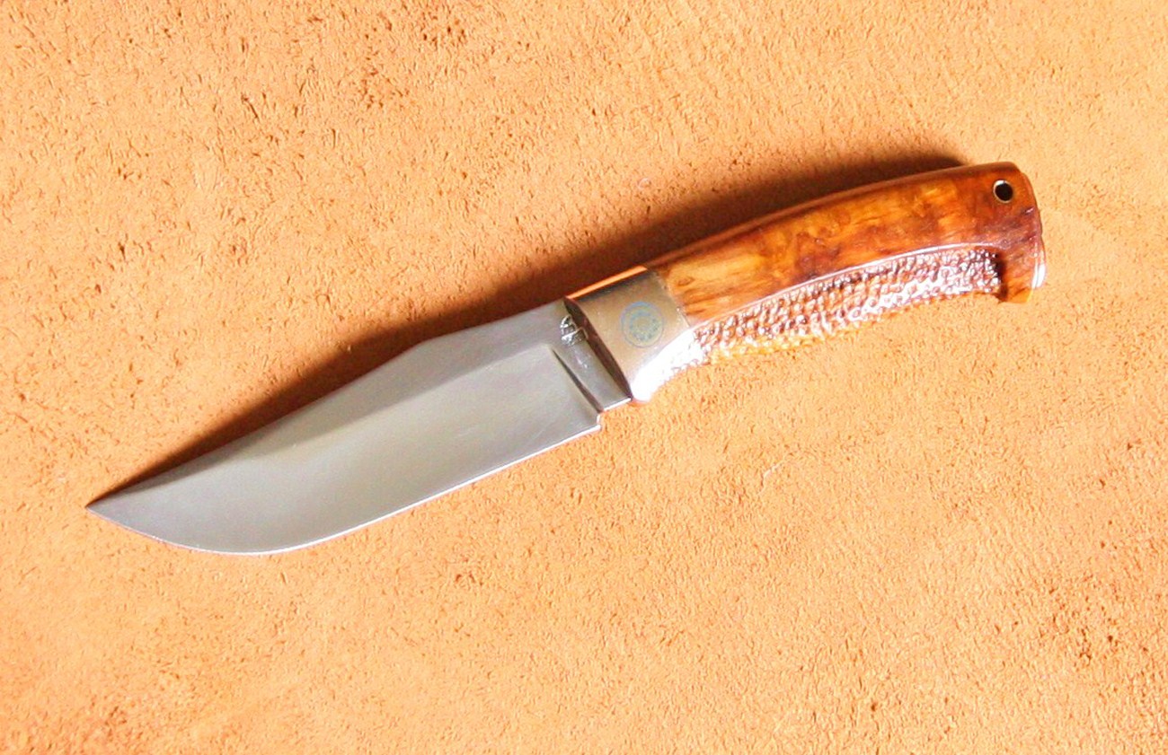

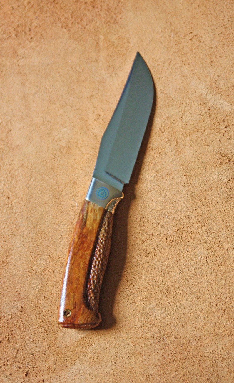

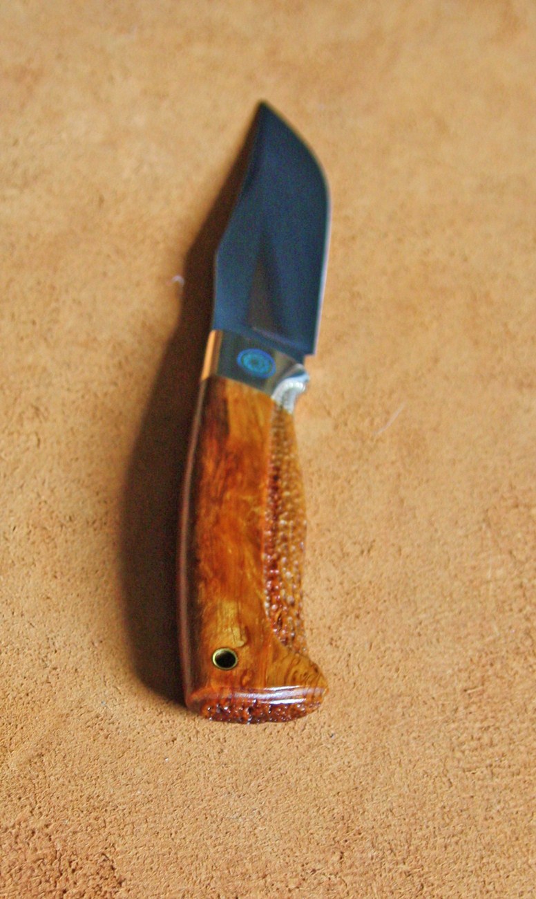

СообщениеДобавлено: Ср авг 31, 2011 14:13

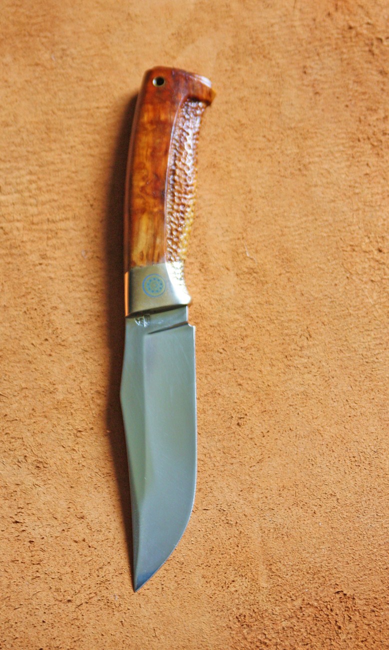

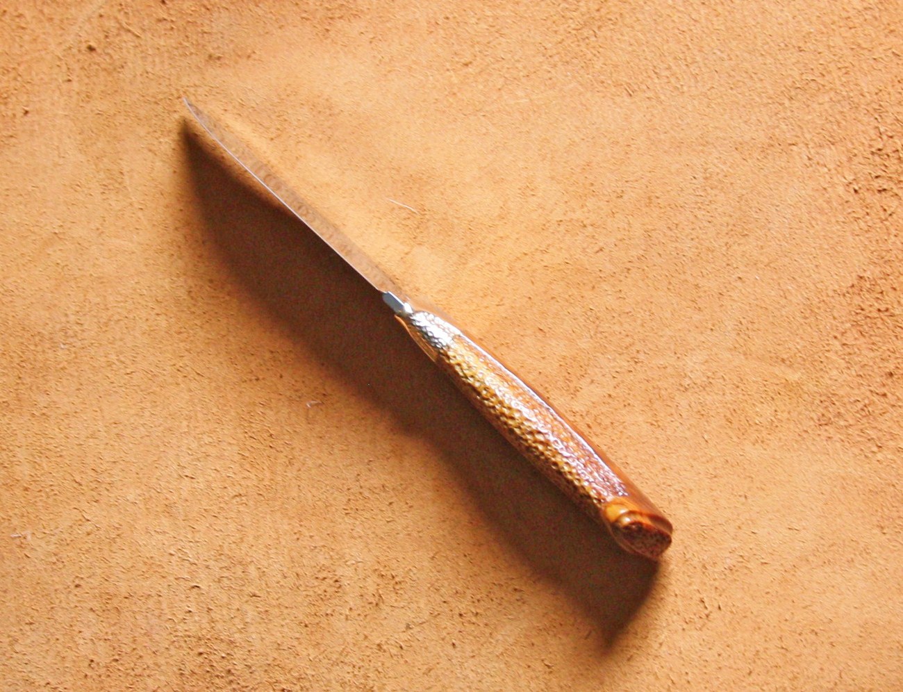

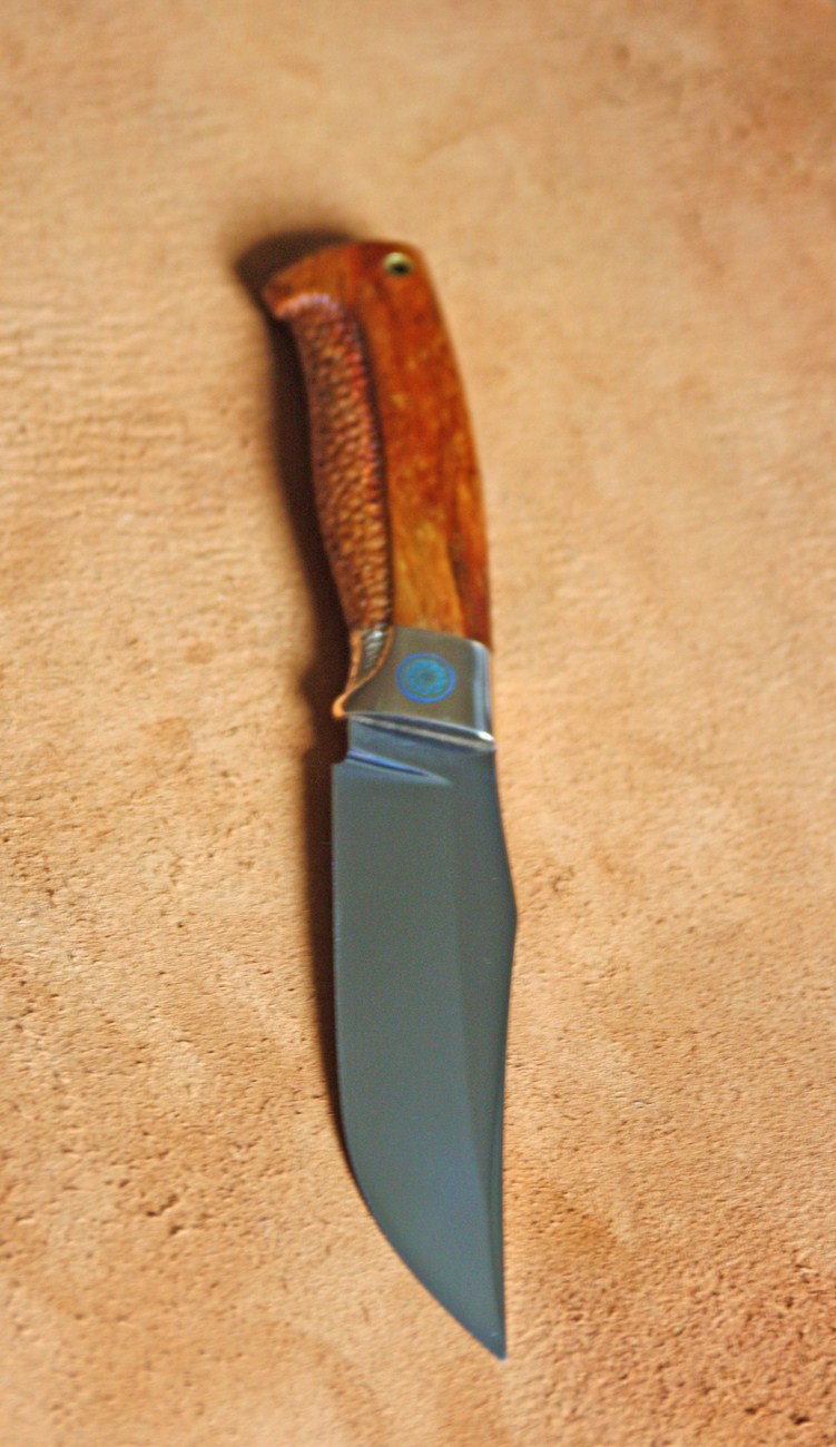

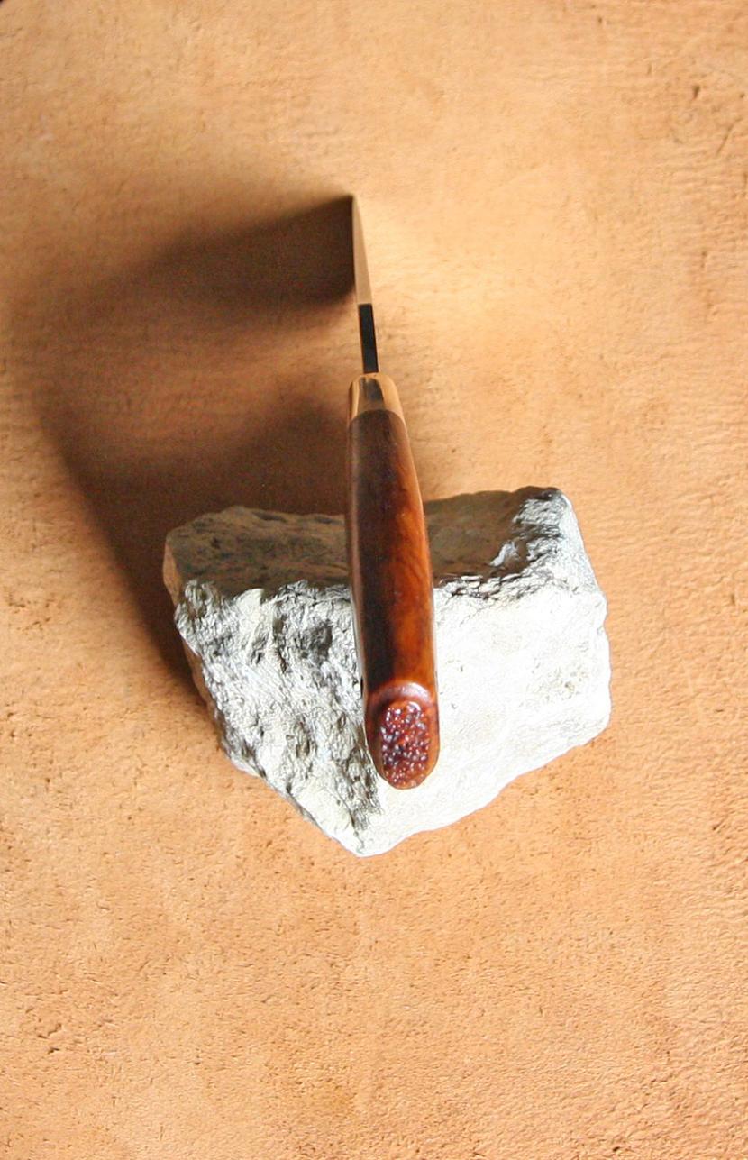

Обозвал его Keiler
Размер 260мм
клинок 130
рукоять 130
ширина клинка у больстера 30
толщина обуха 4,2
больстер бронза, пин латунь
рукоять карельсккая берёза
пропитка в льняной олифе
финиш шеллак.

Вот еслиб я выбирал один-единственный нож для себя, то выбрал бы именно такой.
оспинки на брюхе очень в тему
U-Ka
 Заголовок сообщения: Re: Keiler
СообщениеДобавлено: Ср авг 31, 2011 20:36
Мне почему-то напомнили кожу ноги страуса.
А нож сурьёзный 8)

Красив и оригинален. Саша, клин переслесаривался или такой и был?
СообщениеДобавлено: Ср авг 31, 2011 20:55
Привет Назар....Кроме хвостовика и тупья, больше ничего не исправлял. :)

Хоршо,гармонично.А клинок из чего,чей?Спуски вогнутые?
СообщениеДобавлено: Ср авг 31, 2011 21:13
Cорри, запамятовал написать. :oops:
Клинок Бирюкова, 95х18,спуски вогнутая линза.

Клинок смотрится круто,люблю боуи как стиль.
Рукоять...Саш,очень узнаваема,но тут чето не айс...как с ножнами будет глядеться - подождем'c
СообщениеДобавлено: Ср авг 31, 2011 21:22
95,или х12? :mrgreen:
Обогнал, я уже дописал ввыше. :wink: :)
СообщениеДобавлено: Ср авг 31, 2011 21:24
Не, Андрюх, не боуи не разу, скорей ближе к традиционным охотничим. Ножны завтрева покажу, сырые, сохнуть. :)

Последнее время недолюбливаю большие ножи, но этот горбыль чем то зацепил. Ломаный профиль клинка скрадывает длину. Вещь одновременно мощная и изящная. Респект.

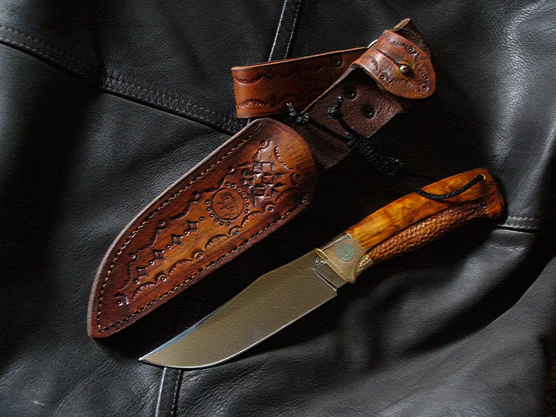

Ножны сочинил.
Всё, нож поедет в барахолку.
Клинков не осталось, нужно гдето бабосы добывать. :roll:

А хлястик не высоковато?
и по тиснению: торопишься ведь...я понимаю что денежек надо,но могло бы быть гораздо нарядней и стильней.
орнамент выглядит лучше,когда окантован не швом,а отдельной рамкой.
зы: покрутил в фотошопе- как нарядно смотрится на нем гарда...*банутое законодательство наше.
СообщениеДобавлено: Чт сен 01, 2011 20:29
Там два подвеса, болтушка, и жесткий. ;)
За рамку, мне не нравица когда и шов и рамка и ещё штампованое натыкано, либо рамка и фсё, либо штампинг, когда ножны не шибко широкие, всё вместе лишнее, вот если на боуи, да нормального размера и ножны с ласты, то да....а так и так карашо. :)
