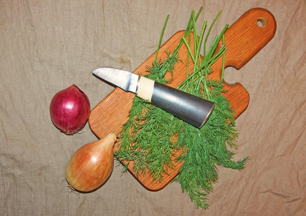

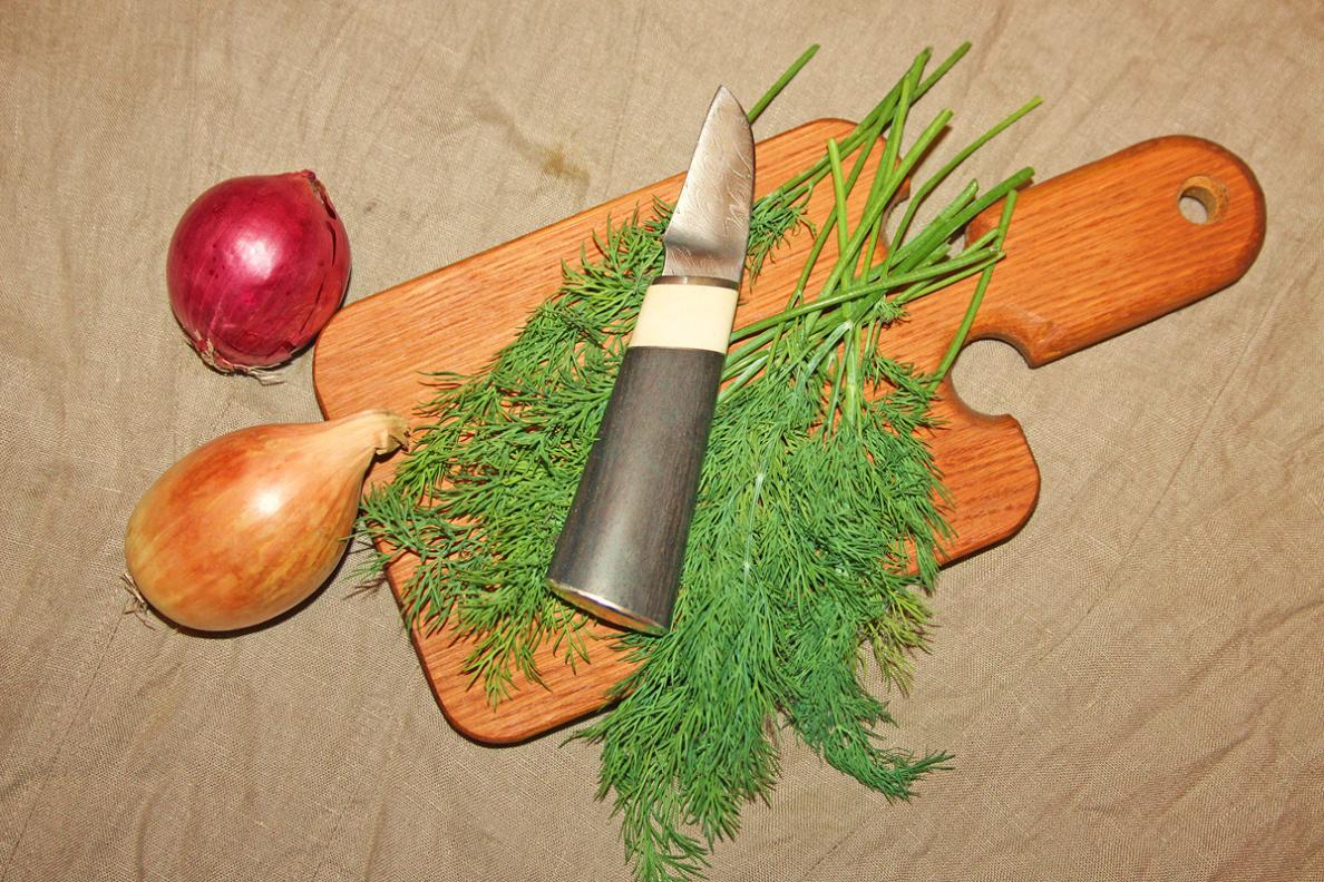

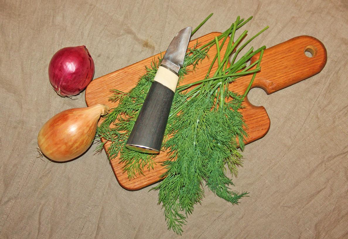

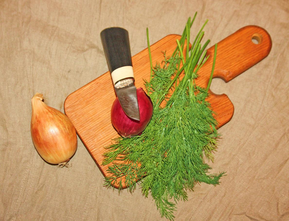

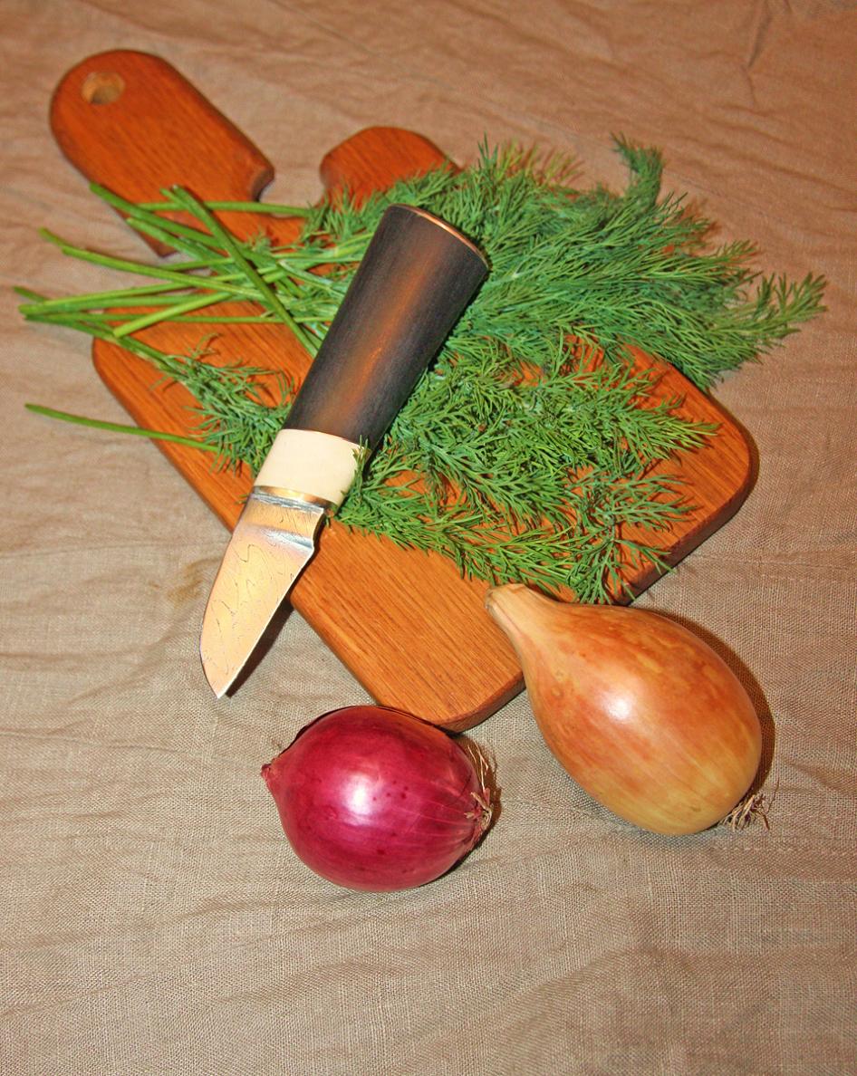

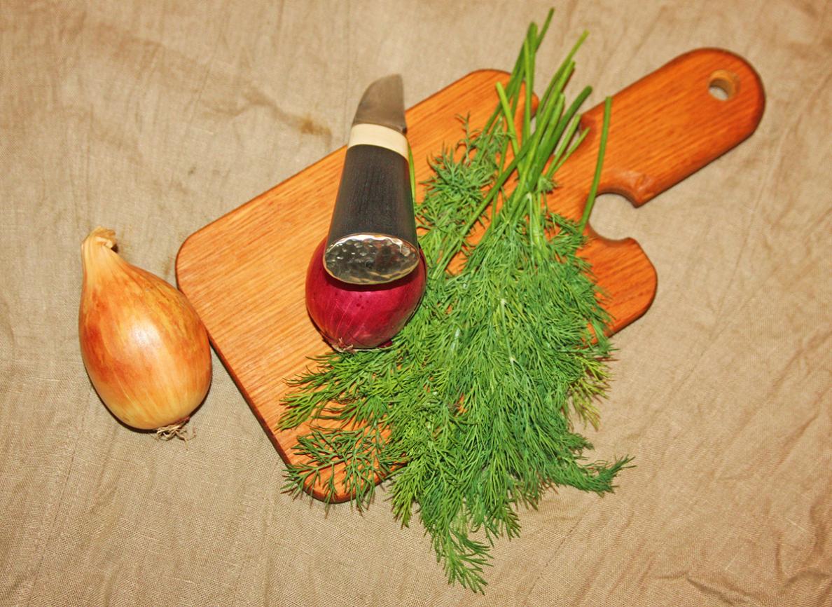

Клинок дамаск, очень известного Питерского мастера, фамилию которого я даже назвать не решусь.
Рукоять-серебро, бивень мамонта, эбен.
Предназначение ножа, чистка овощей и фруктов. :)
Общая длина 162мм

Дамаск известного мастера и на нож для чистки овощей,это точно цинизм. :)
Судя по фото,для своего назначения,очень удобен.Но судя по матералам,купить такой для своего повара может только Абрамович или Прохоров. :)

фотовки не очень Саш ...а в общем прикольный режик :D мне нра !
Потом перефоткаю, просто уже темно.

Прикольный осколок! В руке удобно при чистке?

С чего вдруг? На рукояти все матерьялы не из обрезков....клинок притерпел несколько изменений, это да. :)

Симпатичный ножик.

Для чистки овощей у меня ножик с клинком 7,5 см. Оченна удобен в руке. Думаю, Сашин тоже получился таким же удобным. Но главные секреты не реализованы: это ширина клинка и его толщина :wink: Надыть поуже и потоньше. В следующий раз бери обломок филейника :mrgreen:

Всё тама корошо. :wink:
Общая длина 162мм
Клинок 62х25х3, спуски от обуха в 0

:shock: А смотрится куда как более мощно...Нет, Сань, надо тебя всё-таки послать на курсы повышения квалификации фотографов :mrgreen:

Не-е ,при такой ширине в 25 мм чёт как-то на овощной мало похожий .ПоУже бы .Тогда манёвренности в нём прибавится .В обчем апгрейдануть его до середины ширины со стороны обуха и будет луччий друг овощечиста ! :mrgreen:

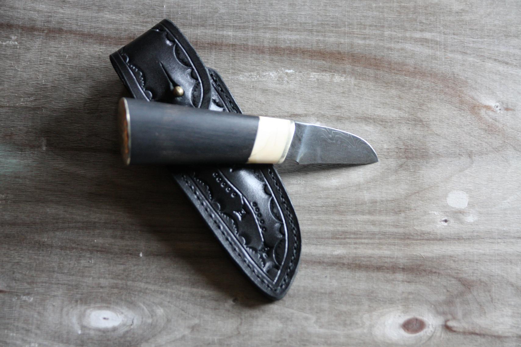

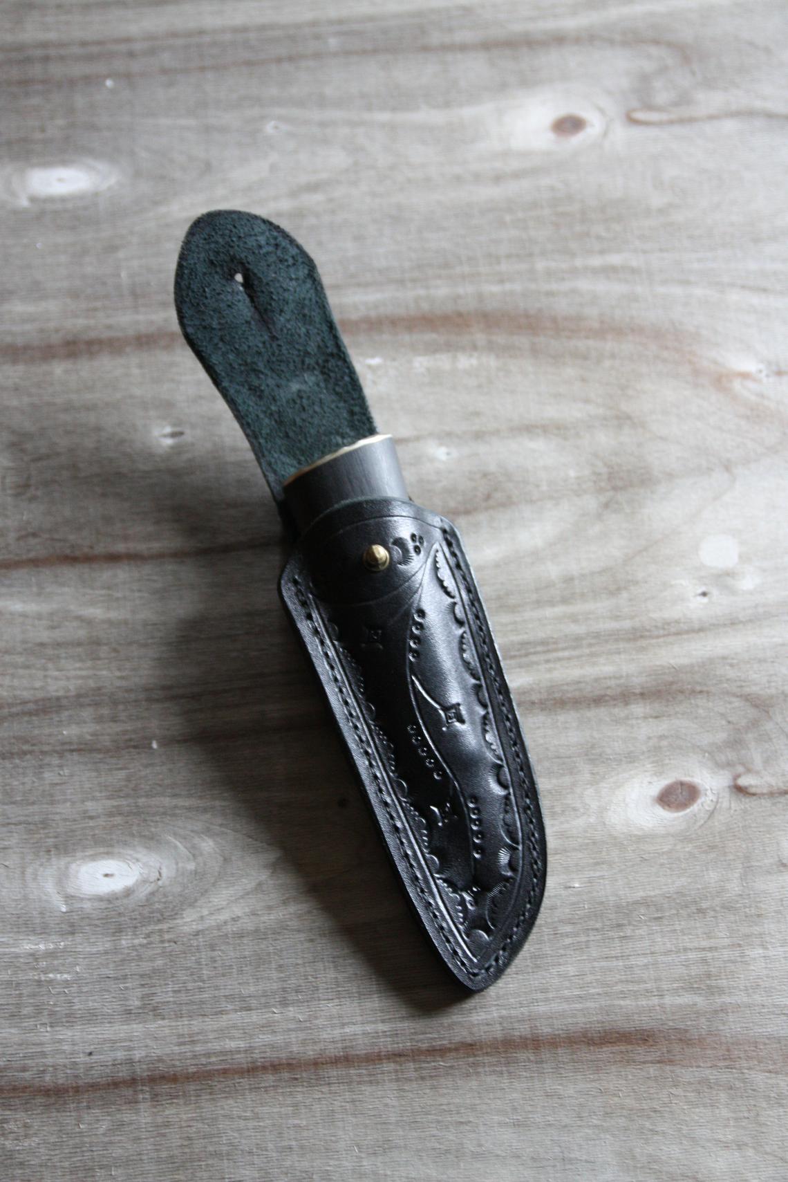

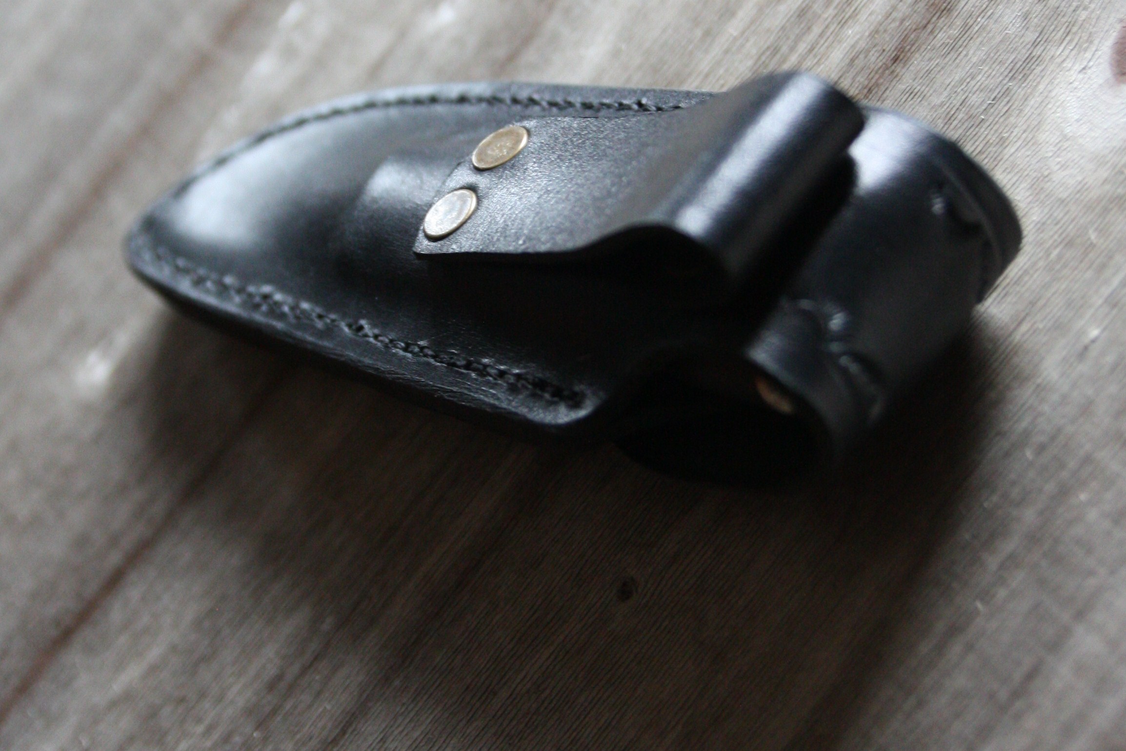

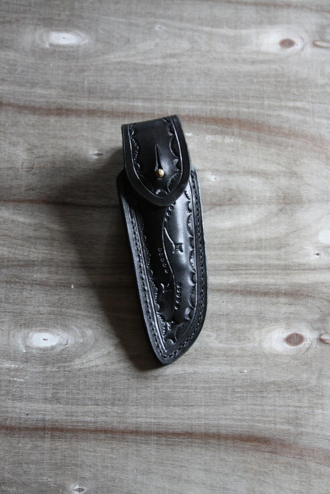

ну и сюда ножны.
