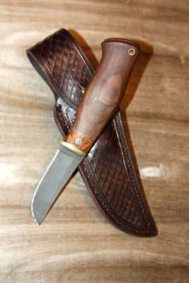

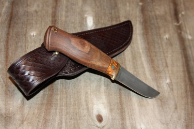

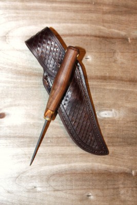

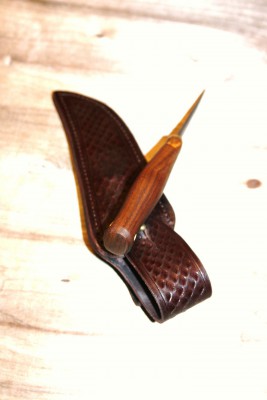

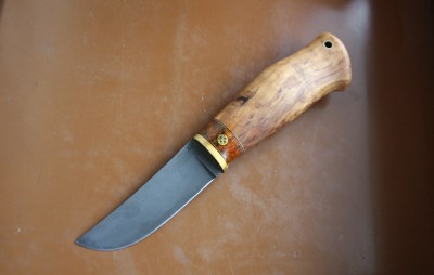

ТТх не будет, один фиг никто ничего не пишет, :roll: просто картинки на выходные.
пока всё ещё сырое и без финиша....зато фоты нормального размера, хоть и со вспышкой.
Всё остальное сами догадывайтесь.
клинок?
дерево? и тд.

Симпатишный такой пузатик :mrgreen: Деревяха бедновата имхо... А клинок чей?

Кап герани? :D а рыбу для ножен прям в горшок закапывал? :mrgreen: :mrgreen:

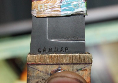

Simishka писал(а):
. А клинок чей?
см.фото.
дерово-арех забугорный
вставка -карелка стабилизаторовая.

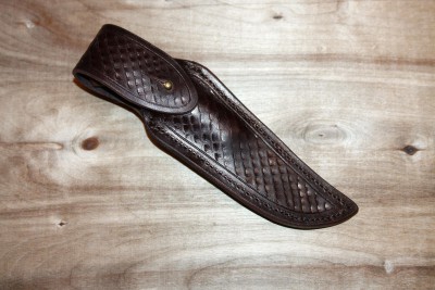

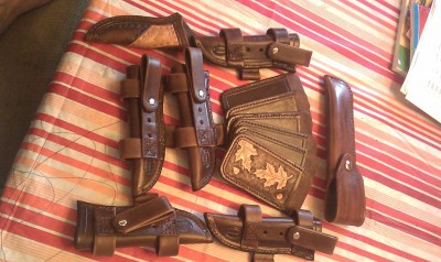

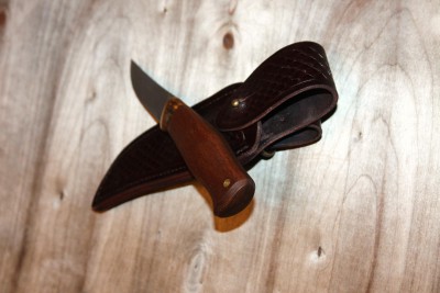

А в коже как Америкосы изгаляются:
edcknife043.jpg [ 212.51 КБ | Просмотров: 11338 ]
 Заголовок сообщения: Re: Горбуша.
СообщениеДобавлено: Пт сен 23, 2011 23:57
Где? всмысле изголение..обычные ножны. :roll:
СообщениеДобавлено: Сб сен 24, 2011 0:22
обычные ножны
Ну да , ну да ........
СообщениеДобавлено: Сб сен 24, 2011 13:16
Garry писал(а):
обычные ножны
Игорь....Так, я и не вкурил, что этим хотел сказать то? :roll:

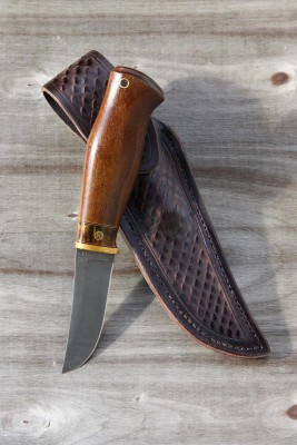

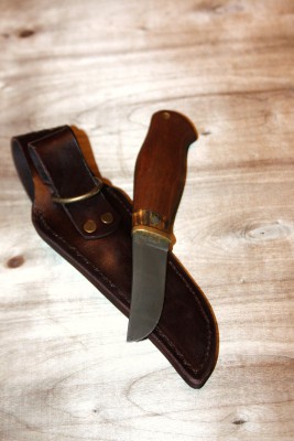

Ну, вот ножны высохли, финиш сделан, фотка пока одна, будет время ещё наделаю.
IMG_0034.JPG [ 273.63 КБ | Просмотров: 11286 ]

Всё хорошо. И нож и ножны. А вот я ещё до ножен не дошёл. Мне ещё учиться надо их делать.

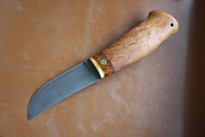

СообщениеДобавлено: Сб сен 24, 2011 14:40

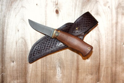

Сделано копировальным аппаратом, модель "Pararuk" :wink:
Тока не надо говорить, что это одинаковые ножи. :mrgreen:

Понравились, особенно второй.

А чего же ниодного ножа точно в профиль не сфотать?
Трудно оценить размеры и пропорции, особенно, если автор не дает данных.
вот, например, по последним двум фото: непонятно - то ли есть излом на линии обух клинка - спинка рукояти, то ли нет...

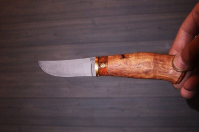

Серёж, я не понял, ты про установку вакуумную? :roll:
Да, для тех кто не понял, рукоять имеет излом, ттх писать не вижу смысла, все вы взрослые люди, и один фиг, на это мало кто смотрит, да и размеры у ножей разные....они как бы, относительно одинаковые. :wink:
вот например, 26мм ширина клинка, 89мм длина, 3,5-обух, рукоять 121мм
тульник яйцо, 40х24, пузо-горб-23х36, проставка27х16
IMG_0040.JPG [ 148.24 КБ | Просмотров: 11215 ]

А что за деревяхи на крайнем ножике?

Карелка стандарт. Прикинул на своих ножах размер рукоятей, не под мою руку. :(

Обыкновенная карельская берёза, естественной сушки в 25 лет, пропитана в вакуумной установке, натуральной льняной олифой, без всяких красителей и морилок...проставка стабилизированная карелка, торцевой срез....пока без финиша.

А карелка 25-ти летняя смотрится шикарно.
