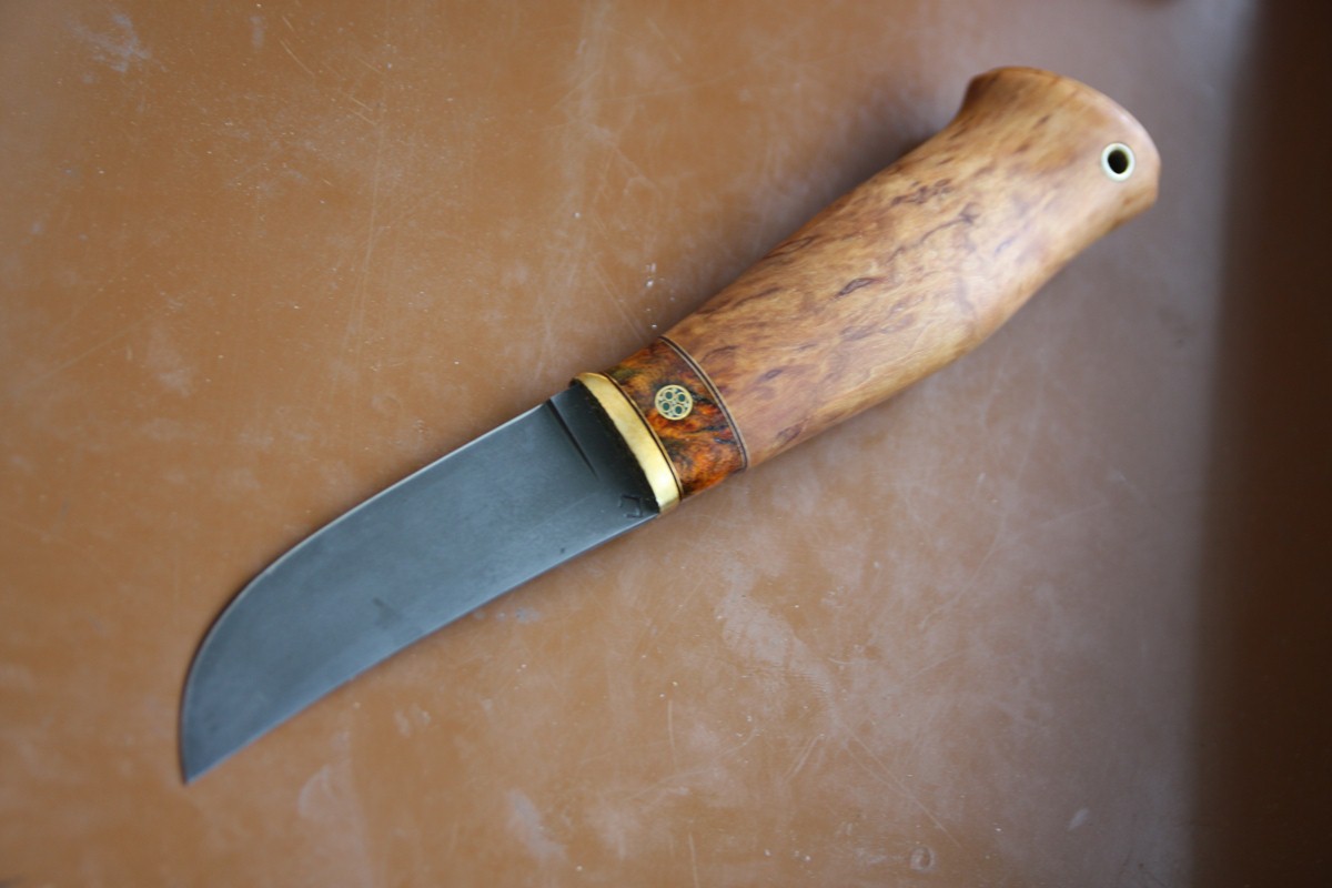

ТТх не будет, один фиг никто ничего не пишет, :roll: просто картинки на выходные.
пока всё ещё сырое и без финиша....зато фоты нормального размера, хоть и со вспышкой.
Всё остальное сами догадывайтесь.
клинок?
дерево? и тд.

Симпатишный такой пузатик :mrgreen: Деревяха бедновата имхо... А клинок чей?

Simishka писал(а):
. А клинок чей?
см.фото.
дерово-арех забугорный
вставка -карелка стабилизаторовая.

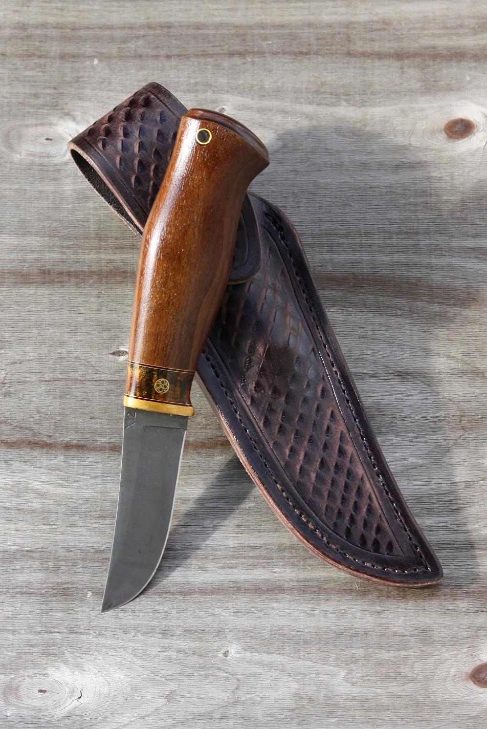

Ну, вот ножны высохли, финиш сделан, фотка пока одна, будет время ещё наделаю.
IMG_0034.JPG [ 273.63 КБ | Просмотров: 11312 ]

Всё хорошо. И нож и ножны. А вот я ещё до ножен не дошёл. Мне ещё учиться надо их делать.

Серёж, я не понял, ты про установку вакуумную? :roll:
Да, для тех кто не понял, рукоять имеет излом, ттх писать не вижу смысла, все вы взрослые люди, и один фиг, на это мало кто смотрит, да и размеры у ножей разные....они как бы, относительно одинаковые. :wink:
вот например, 26мм ширина клинка, 89мм длина, 3,5-обух, рукоять 121мм
тульник яйцо, 40х24, пузо-горб-23х36, проставка27х16
IMG_0040.JPG [ 148.24 КБ | Просмотров: 11241 ]

А что за деревяхи на крайнем ножике?
 Заголовок сообщения: Re: Горбуша.
СообщениеДобавлено: Сб сен 24, 2011 23:44
Карелка стандарт. Прикинул на своих ножах размер рукоятей, не под мою руку. :(
СообщениеДобавлено: Сб сен 24, 2011 23:47
Обыкновенная карельская берёза, естественной сушки в 25 лет, пропитана в вакуумной установке, натуральной льняной олифой, без всяких красителей и морилок...проставка стабилизированная карелка, торцевой срез....пока без финиша.

Ну вот, видите - пояснение к изделию надо давать. Как же без него?
А карелка 25-ти летняя смотрится шикарно.
