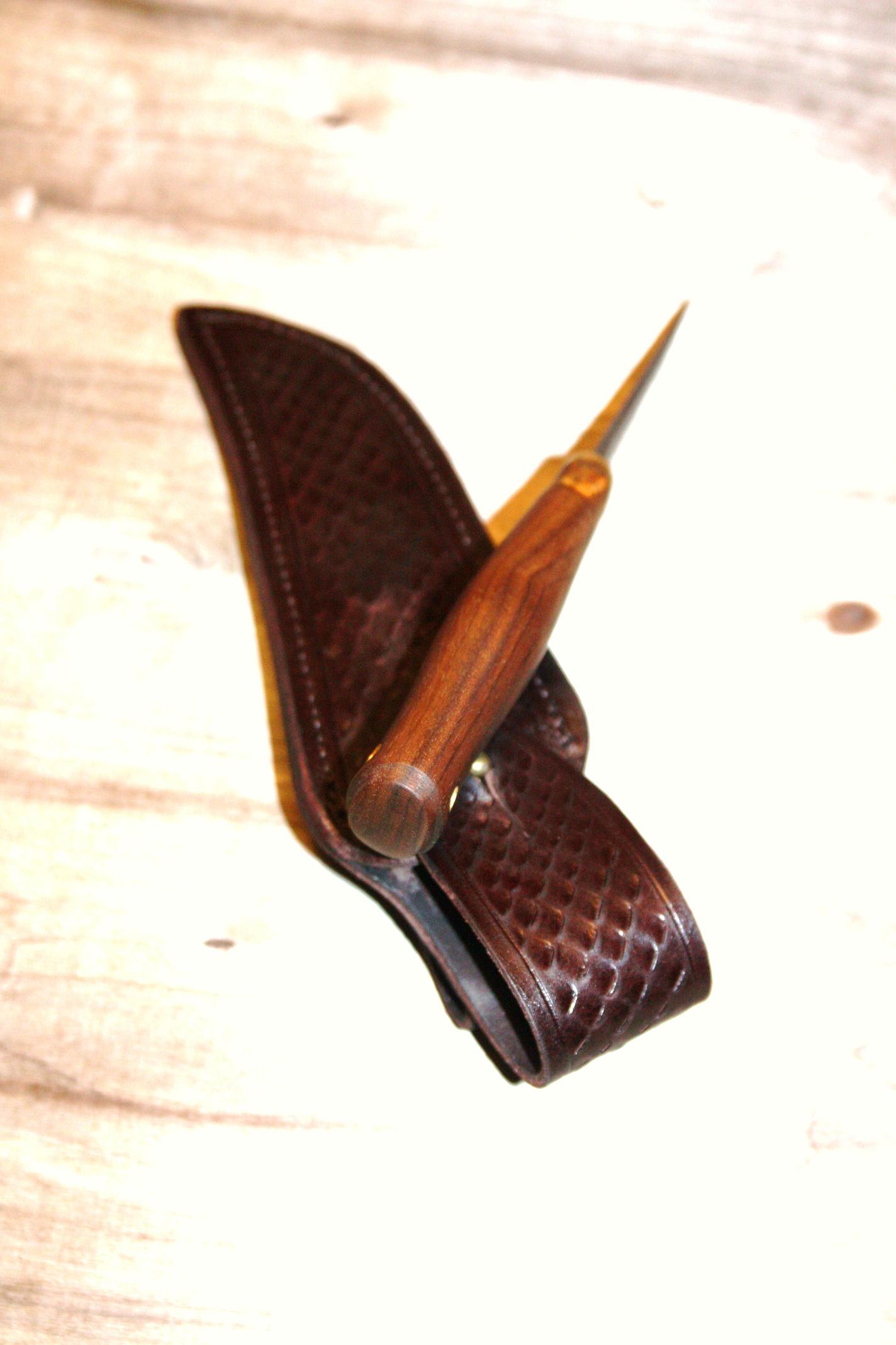

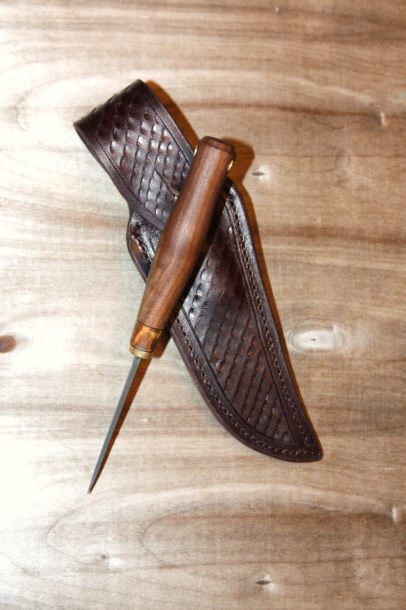

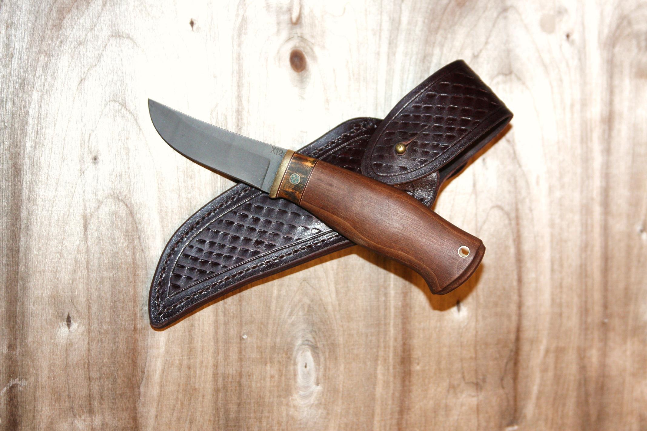

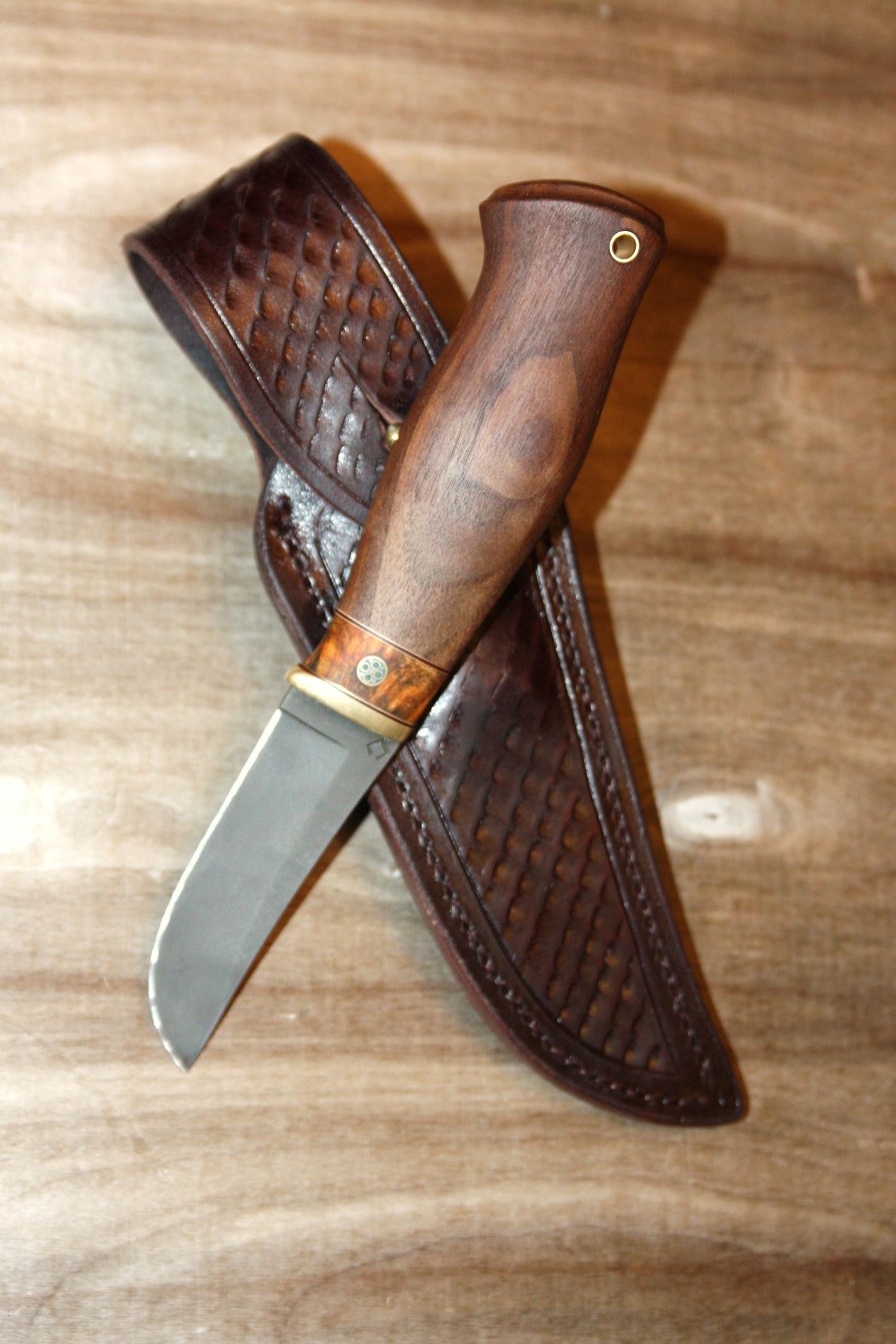

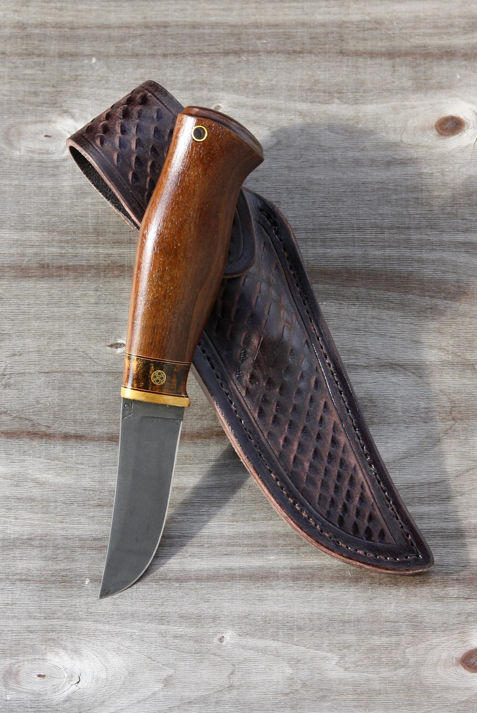

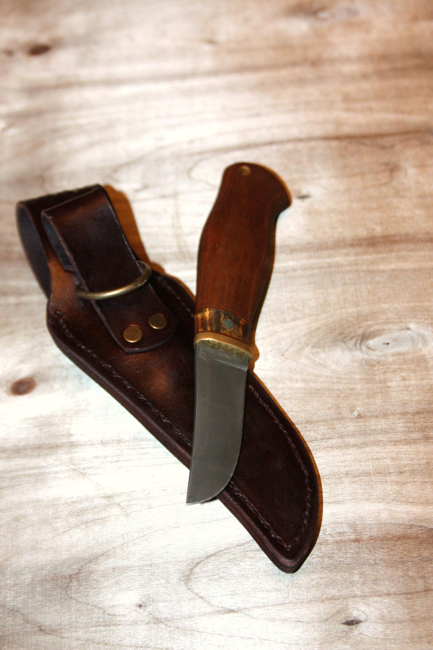

ТТх не будет, один фиг никто ничего не пишет, :roll: просто картинки на выходные.
пока всё ещё сырое и без финиша....зато фоты нормального размера, хоть и со вспышкой.
Всё остальное сами догадывайтесь.
клинок?
дерево? и тд.

Ну вот, напустил тумана :mrgreen: ...

Кедр?
p.s. финиша нету, а ножны готовы. )
сижу над кожей. помазал внутрях шеллачным лаком. кожа промокла. наружная сторона потемнела. сижу и думаю: когда просохнет, посветлеет ли наружная сторона?

Кедр?
нет, 2 раза.

Груша.
 Заголовок сообщения: Re: Горбуша.
СообщениеДобавлено: Пт сен 23, 2011 23:26
Симпатишный такой пузатик :mrgreen: Деревяха бедновата имхо... А клинок чей?

Кап герани? :D а рыбу для ножен прям в горшок закапывал? :mrgreen: :mrgreen:

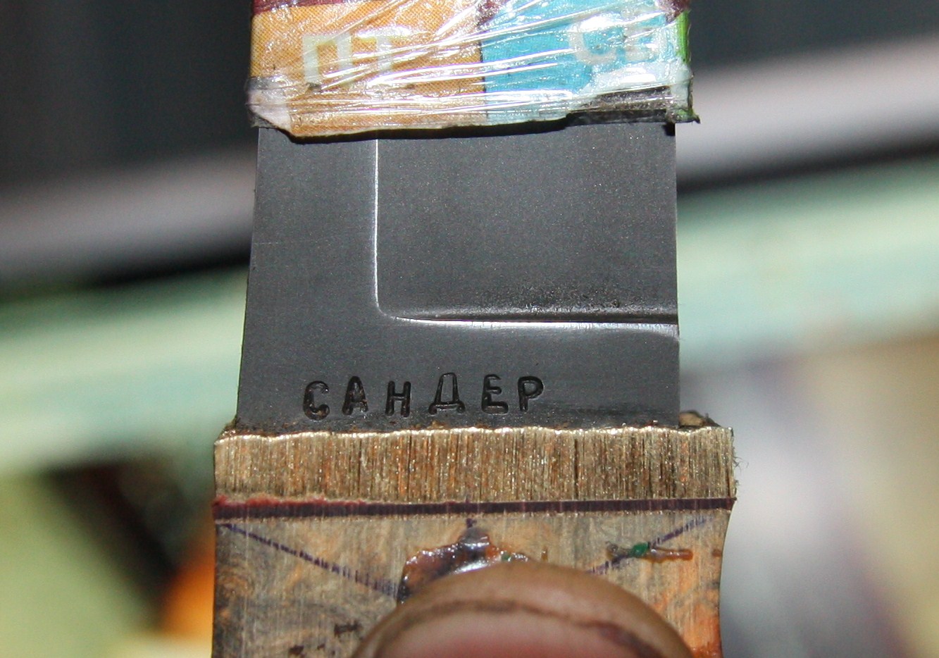

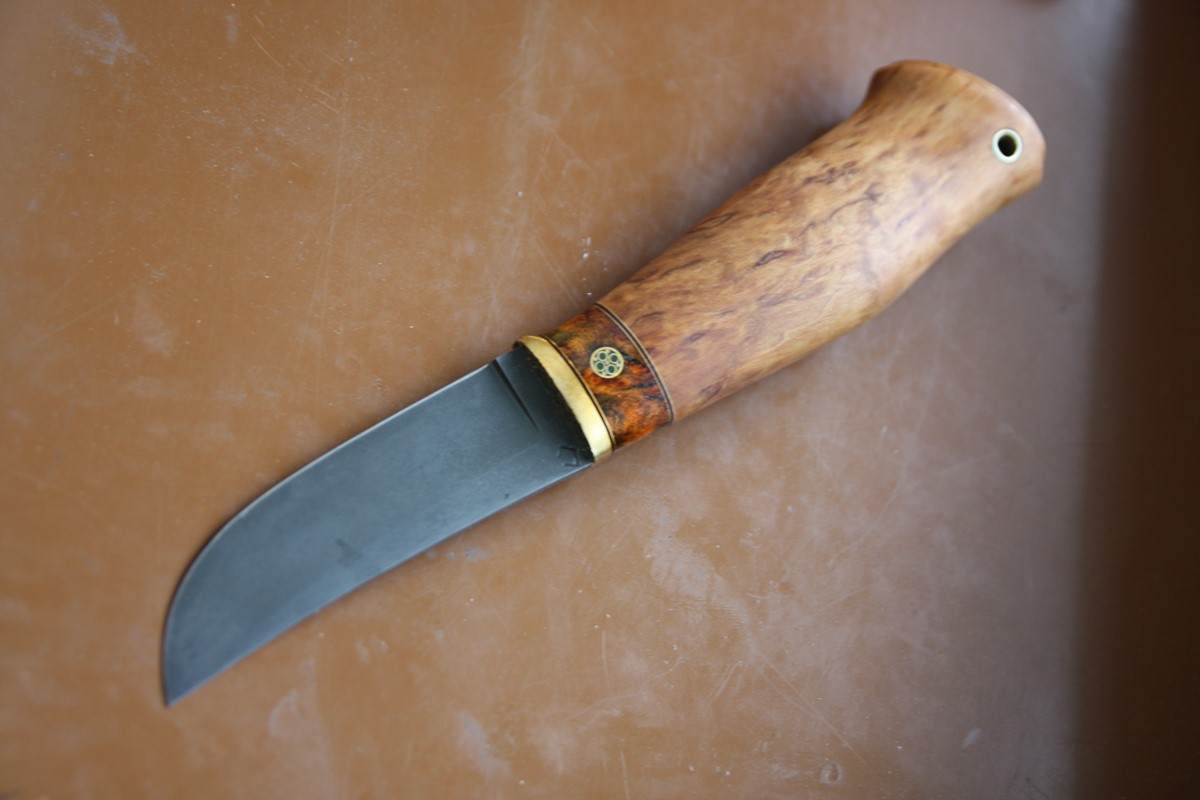

Simishka писал(а):
. А клинок чей?
см.фото.
дерово-арех забугорный
вставка -карелка стабилизаторовая.
IMG_0024.JPG [ 263.41 КБ | Просмотров: 11549 ]

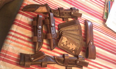

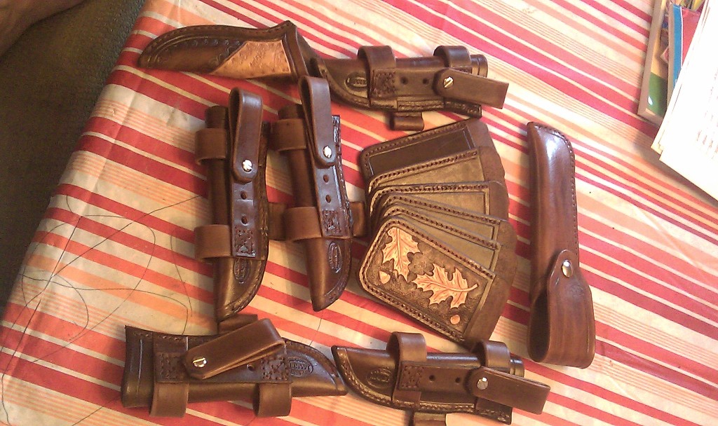

А в коже как Америкосы изгаляются:
edcknife043.jpg [ 212.51 КБ | Просмотров: 11545 ]
СообщениеДобавлено: Пт сен 23, 2011 23:57
Где? всмысле изголение..обычные ножны. :roll:

обычные ножны
Ну да , ну да ........

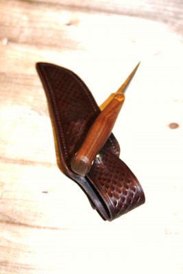

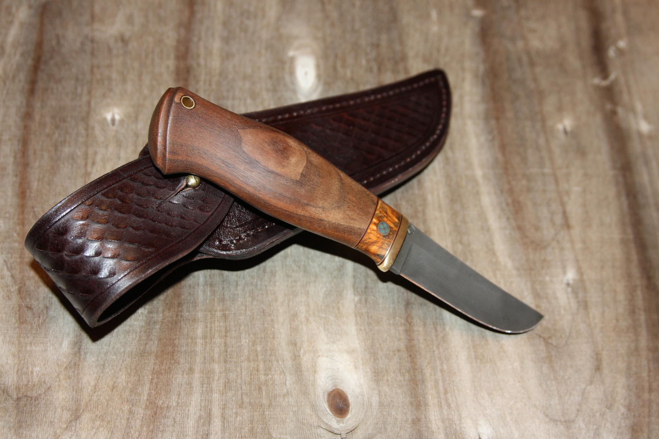

Ну, вот ножны высохли, финиш сделан, фотка пока одна, будет время ещё наделаю.
IMG_0034.JPG [ 273.63 КБ | Просмотров: 11493 ]

Всё хорошо. И нож и ножны. А вот я ещё до ножен не дошёл. Мне ещё учиться надо их делать.

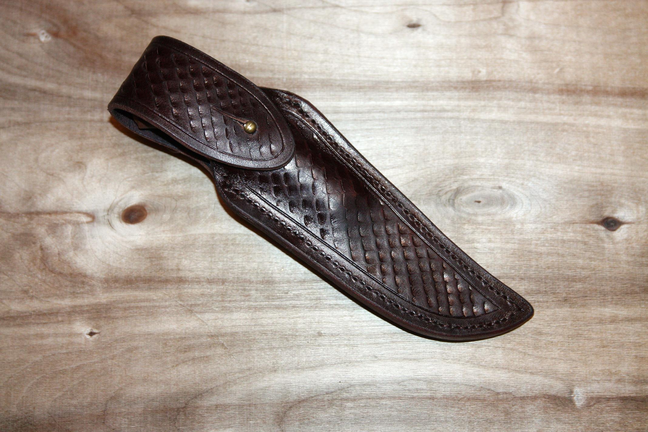

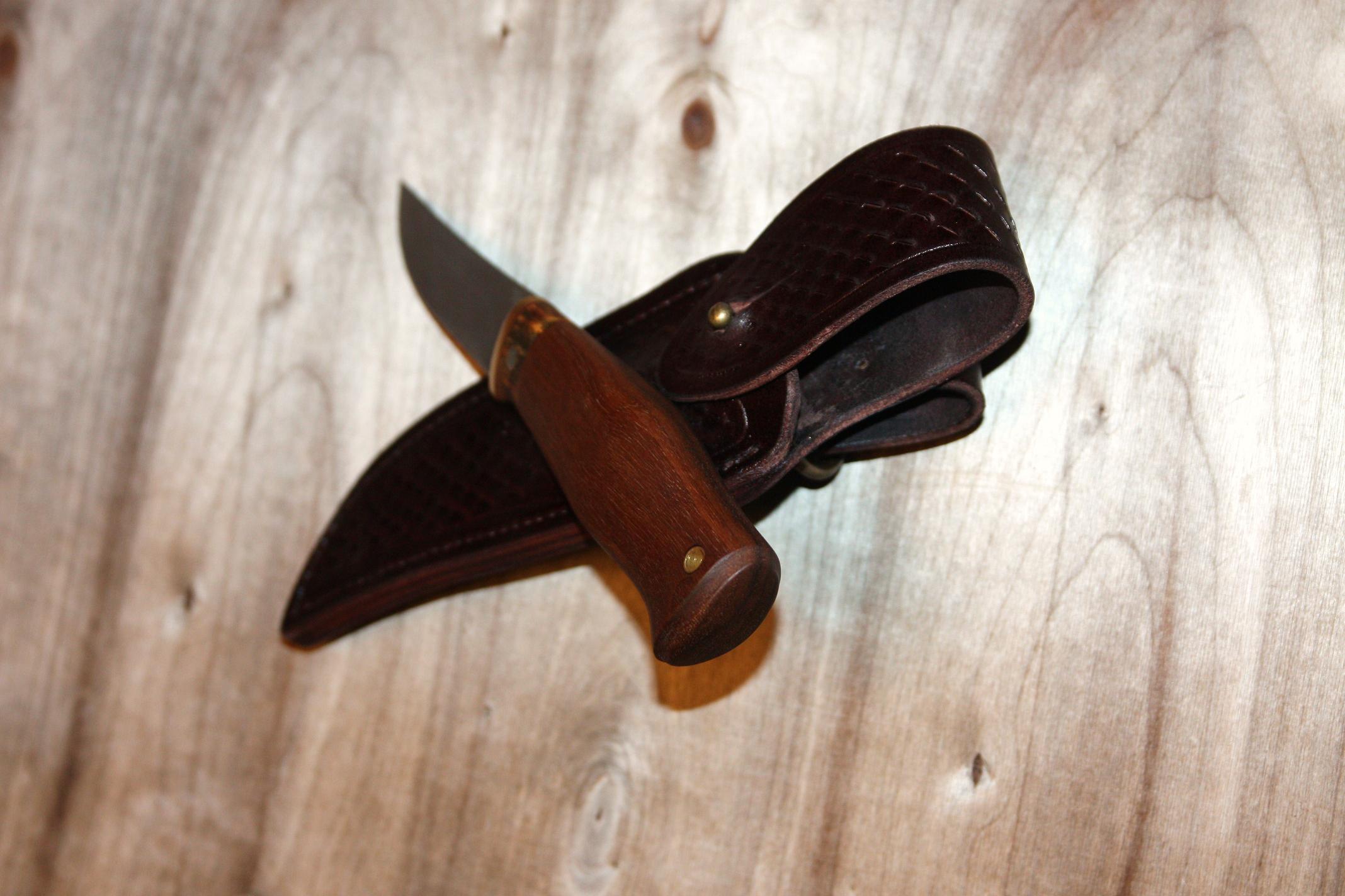

СообщениеДобавлено: Сб сен 24, 2011 14:40

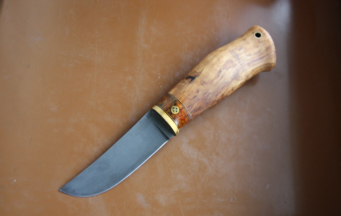

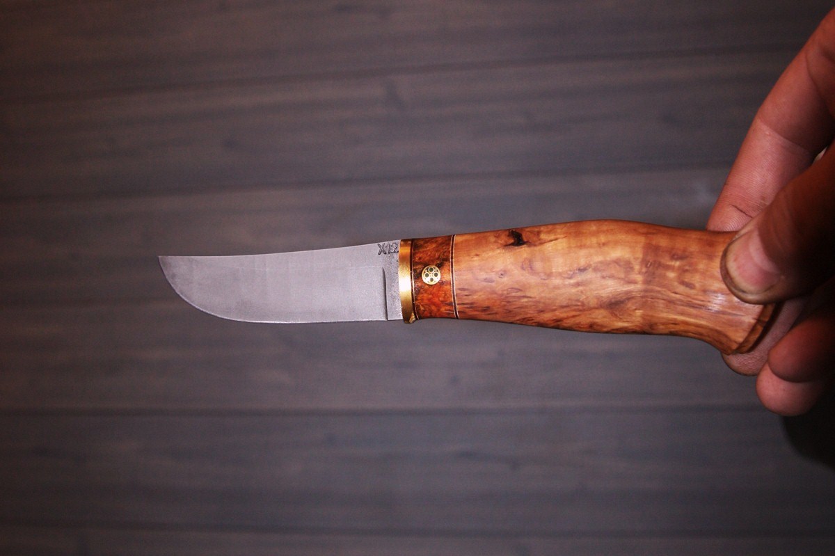

Сделано копировальным аппаратом, модель "Pararuk" :wink:
Тока не надо говорить, что это одинаковые ножи. :mrgreen:
IMG_0037.JPG [ 112.45 КБ | Просмотров: 11481 ]
IMG_0038.JPG [ 140.27 КБ | Просмотров: 11481 ]

Понравились, особенно второй.

А чего же ниодного ножа точно в профиль не сфотать?
Трудно оценить размеры и пропорции, особенно, если автор не дает данных.
вот, например, по последним двум фото: непонятно - то ли есть излом на линии обух клинка - спинка рукояти, то ли нет...

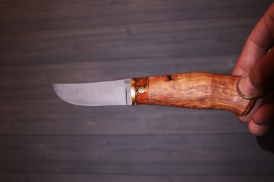

Да, для тех кто не понял, рукоять имеет излом, ттх писать не вижу смысла, все вы взрослые люди, и один фиг, на это мало кто смотрит, да и размеры у ножей разные....они как бы, относительно одинаковые. :wink:
вот например, 26мм ширина клинка, 89мм длина, 3,5-обух, рукоять 121мм
тульник яйцо, 40х24, пузо-горб-23х36, проставка27х16
IMG_0040.JPG [ 148.24 КБ | Просмотров: 11422 ]

А что за деревяхи на крайнем ножике?
СообщениеДобавлено: Сб сен 24, 2011 23:44
Карелка стандарт. Прикинул на своих ножах размер рукоятей, не под мою руку. :(
СообщениеДобавлено: Сб сен 24, 2011 23:47
Обыкновенная карельская берёза, естественной сушки в 25 лет, пропитана в вакуумной установке, натуральной льняной олифой, без всяких красителей и морилок...проставка стабилизированная карелка, торцевой срез....пока без финиша.
