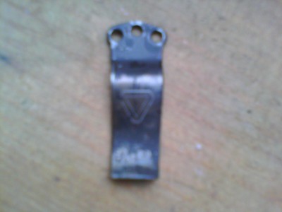

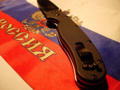

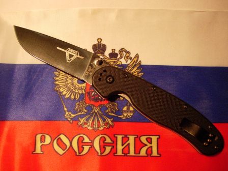

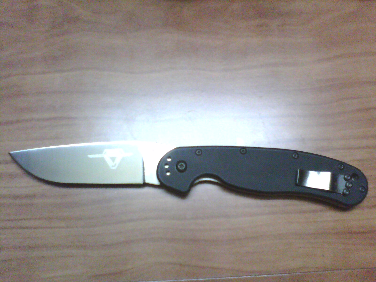

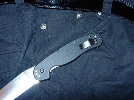

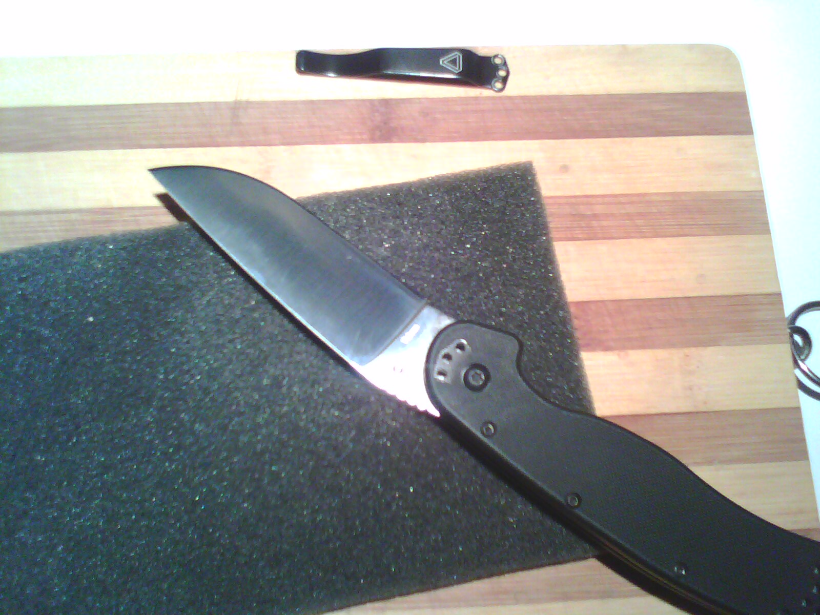

Проснулся утром с бодуна и решил все же что то сделать с клипсой на ONTARIO RAT MODEL 1 FOLDER т.к. уж очень неудобна она для меня, причем в любом положении.
Заранее извиняюсь за фото, делал на мобильный, т.к. с новым годом пролюбил свой фотик на шашлыках. (найдется)
IMG0011A.jpg [ 322.12 КБ | Просмотров: 17773 ]

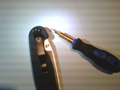

С помощью набора снял дефолтную клипсу.
IMG0012A.jpg [ 216.6 КБ | Просмотров: 17773 ]
IMG0013A.jpg [ 157.2 КБ | Просмотров: 17773 ]

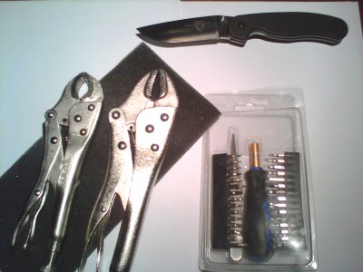

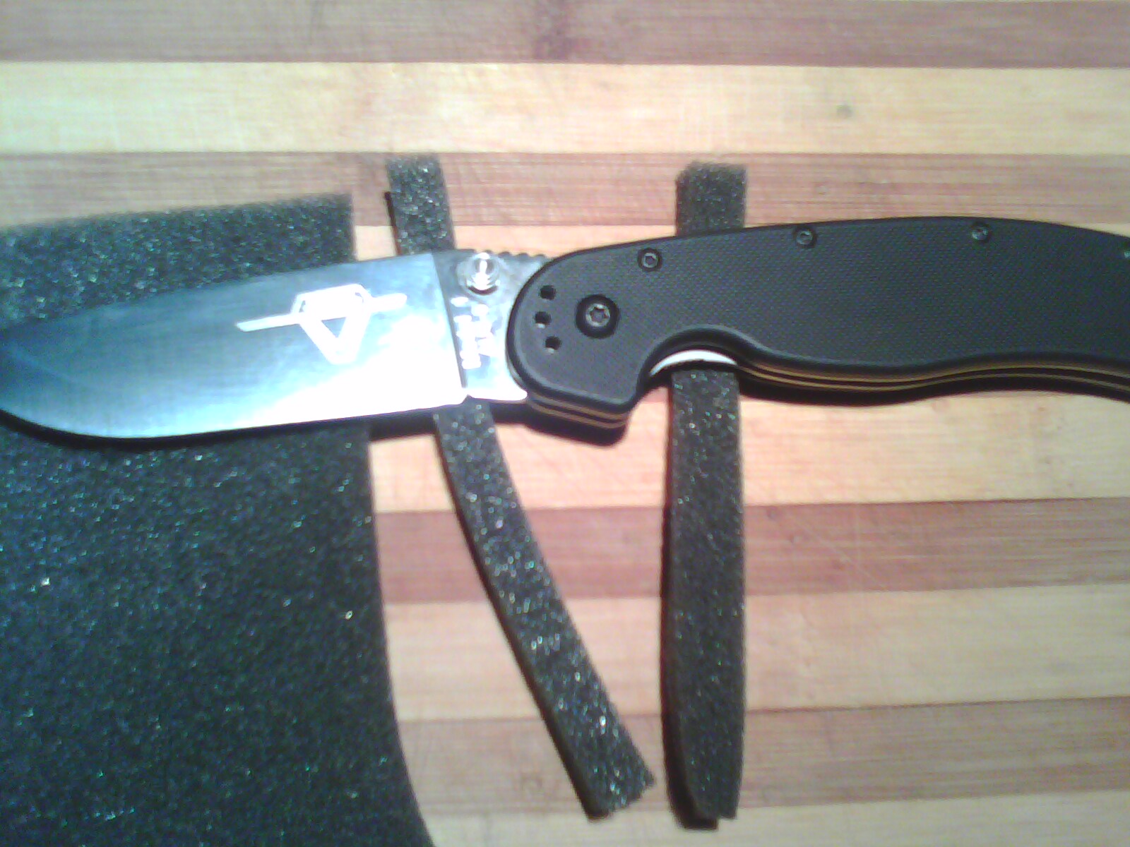

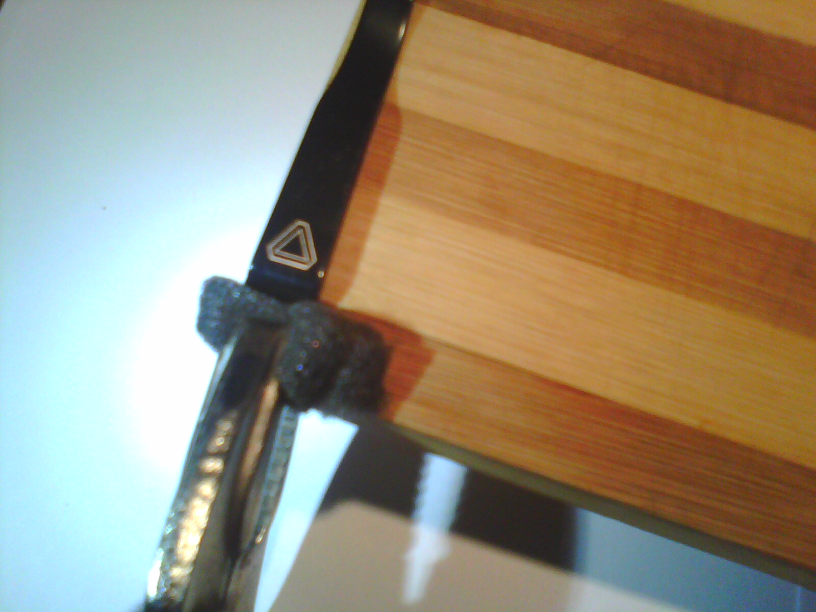

Нарезал паролон, что бы в процессе работы не допустить глубоких царапин.
IMG0014A.jpg [ 346.96 КБ | Просмотров: 17773 ]
IMG0015A.jpg [ 318.4 КБ | Просмотров: 17773 ]
IMG0016A.jpg [ 247.28 КБ | Просмотров: 17773 ]

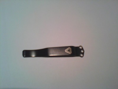

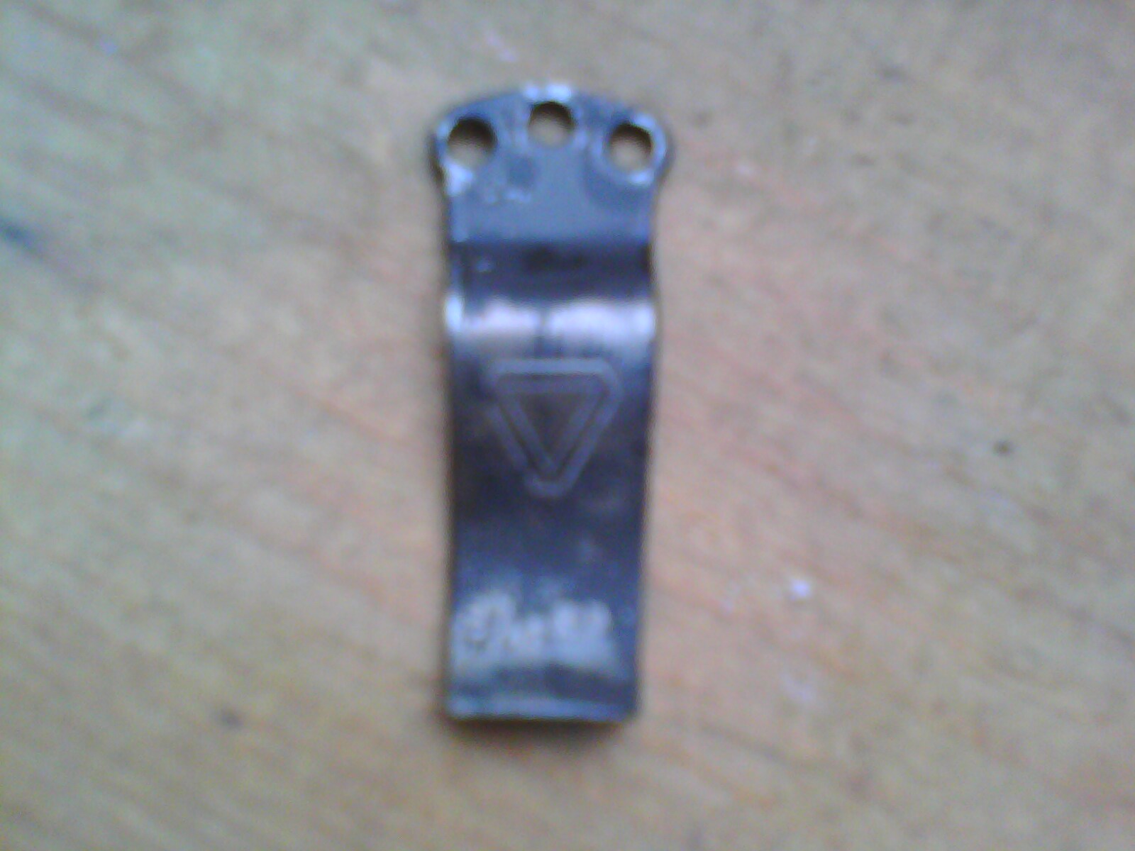

После чего располовинил клипсу ровно посередине, потом снял покрытие, пару минут занимался напилингом тут согнул, там поправил. Кстати говоря значек онтарио (треугольник) не стирается даже при полировке клипсы.
IMG0017A.jpg [ 199.71 КБ | Просмотров: 17773 ]
IMG0021A.jpg [ 310 КБ | Просмотров: 17773 ]
IMG0023A.jpg [ 316.85 КБ | Просмотров: 17773 ]
IMG0027A.jpg [ 275.25 КБ | Просмотров: 17773 ]
IMG0032A.jpg [ 251.49 КБ | Просмотров: 17773 ]

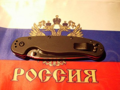

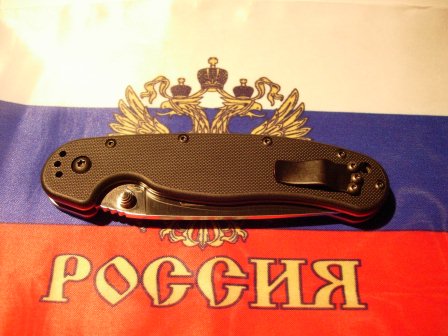

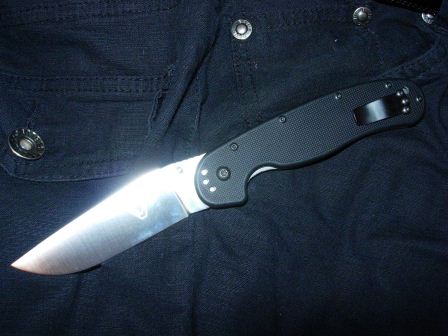

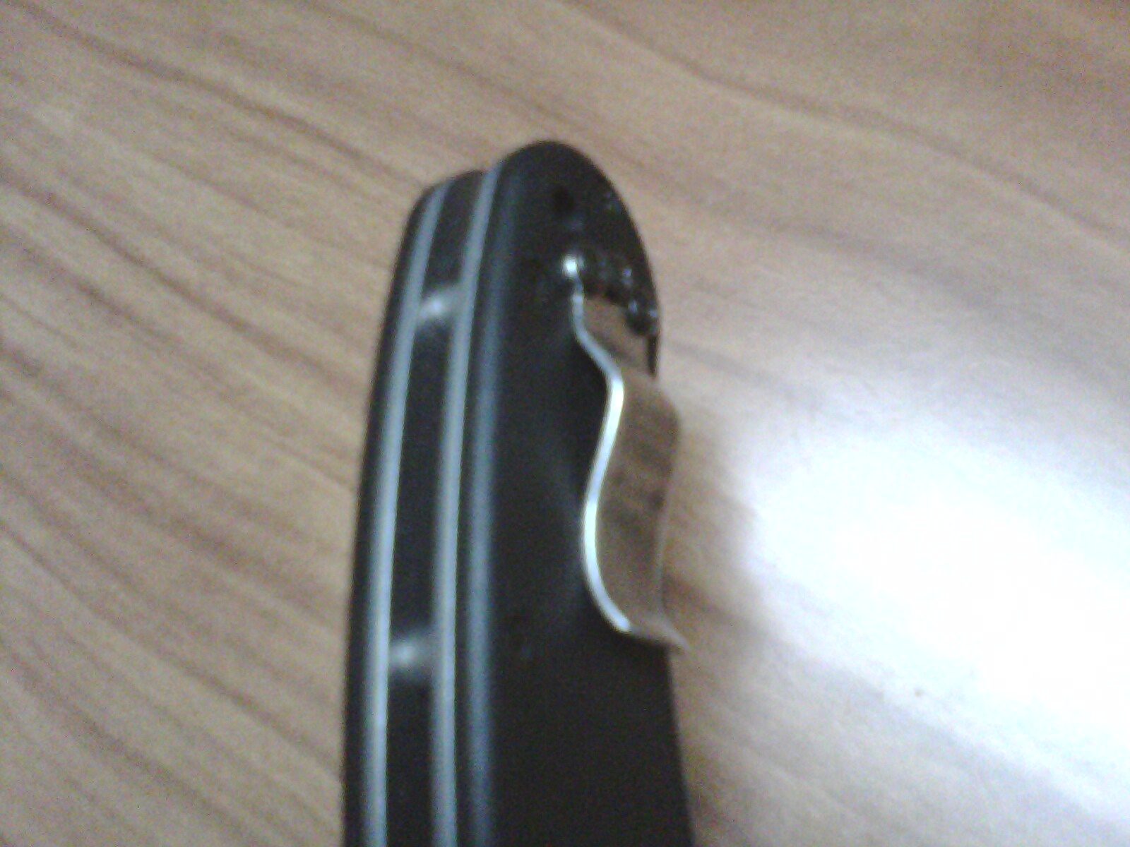

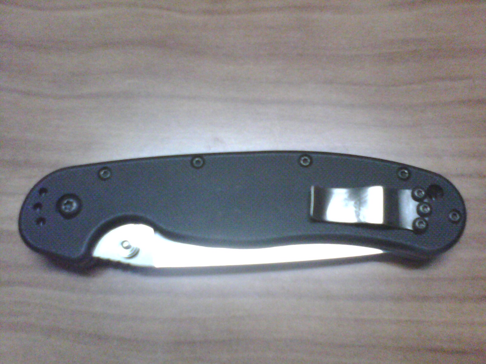

После чего скруглил края и покрыл матовой износо-термо-стойкой эмалью.
1.JPG [ 37.01 КБ | Просмотров: 17773 ]
2.JPG [ 43.11 КБ | Просмотров: 17773 ]
4.JPG [ 43.88 КБ | Просмотров: 17773 ]
7.JPG [ 42.57 КБ | Просмотров: 17773 ]
8.JPG [ 48.75 КБ | Просмотров: 17773 ]
10.JPG [ 32.29 КБ | Просмотров: 17773 ]
11.JPG [ 34.5 КБ | Просмотров: 17773 ]

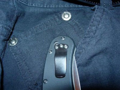

В итоге получилась очень удобная клипса, палец попадает прямо на ложбинку и тем самым клипсы как бы вообще нет (не наминает пальцы). И предугадывая вопрос о надежности удержания ножа на кармане, заверяю что надежность не упала, практика показала что осуществить телодвижения при которых нож вылетел бы из кармана - просто не реально, даже специально :) Все дело в том что клипса стала меньше ровно на 50% - тем самым ослабился эффект рычага, это дало единственный минус - труднее стало надевать на карман, нужно приложить чуть больше усилия. Но в месте с тем и увеличилась прижимная сила клипсы - короче держит хрен сорвешь :)

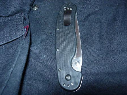

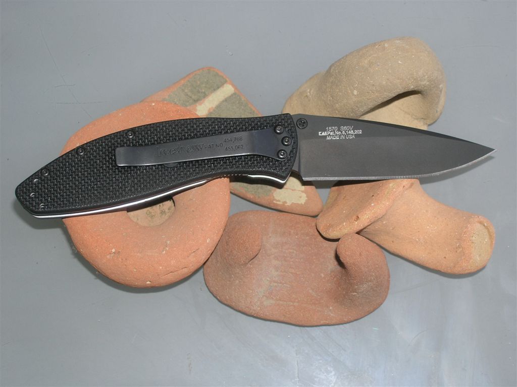

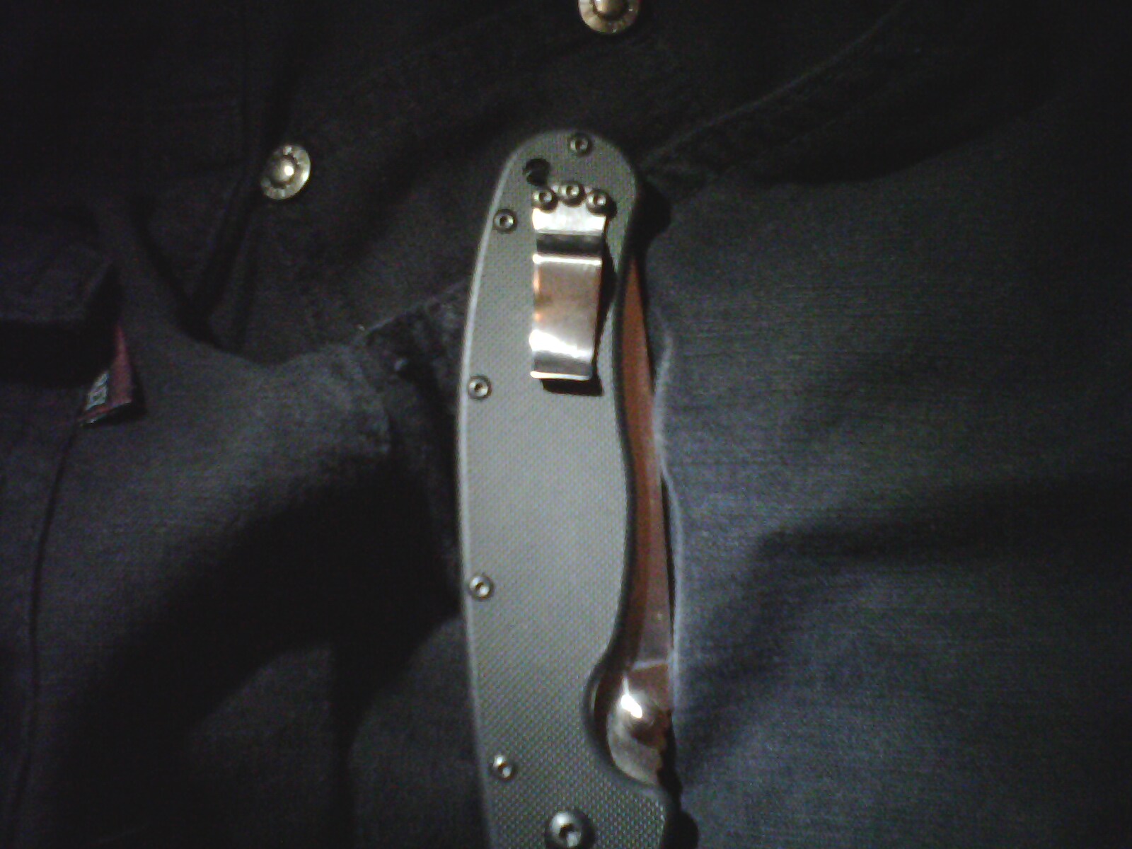

Все уже сказано . Мне , как и топикстартеру , иногда клипса мешает . В этом случае снимаю ее совсем , но не переделываю .Считаю , что она элемент дизайна, над которым автор думал . Представил себе укороченную клипсу на Аваланче ... бррр .
007~1.JPG [ 86.28 КБ | Просмотров: 17679 ]
 Заголовок сообщения: Re: Модернизация клипсы "ONTARIO model-1 folder"
СообщениеДобавлено: Пт янв 07, 2011 19:08
А Аваланч-то зачетный ... , на таком что-то менять, только портить :D . Кастомизация клипсы что-то не понравилась. Может и удобно, но какая-то она ... куцая :D :D

Привет , Андрей ! Даже если оставить в стороне дизайн , не могу согласиться , что короткая клипса дает только преимущества . При одинаковой жесткости шанс потерять нож с короткой клипсой, особенно при боковых " выворачивающих " усилиях , выше .
И еще . Для любителей носить нож не в кармане , а на поясном ремне , короткая клипса вообще не годится ."Точка касания" моментально оставит след на ремне . Мне вообще кажется , что длина стандартной клипсы выбрана именно исходя из ширины ремня .

... не могу согласиться , что короткая клипса дает только преимущества . При одинаковой жесткости шанс потерять нож с короткой клипсой, особенно при боковых " выворачивающих " усилиях , выше .
На мой взгляд немного не так: при ОДИНАКОВОЙ нагрузке, между длинной и короткой клипсой, РЫЧАГ (и соответственно "выворачивающее" усилие), у короткой клипсы, будет меньше примерно в 2 раза.
Для поясного ремня может и верно (если носить нож поверх ремня, а не под ним - ближе к телу), но для ношения на кармане, данное решение, считаю наиболее правильным и эффективным.
СообщениеДобавлено: Пн янв 10, 2011 22:11
Андрей , не могу согласиться . Именно потому , что рычаг у длинной клипсы больше , она меньше "болтается " на кармане , например при посадке в машину или приседании . Кроме того , не будем забывать , что " подвижка " ножа и его потеря - разные вещи .
При короткой клипсе достаточно нескольких миллиметров подвижки и нож выйдет из зацепления , а при длинной клипсе - нож должен выйти почти наполовину из кармана до расцепления . Следовательно , шансов остаться без ножа больше при короткой клипсе .
Производитетели делают разные клипсы -удобные и не очень , но покажите мне хоть одну , длиной как у топикстартера .Причина этого для меня очевидна .
СообщениеДобавлено: Пн янв 10, 2011 22:29
Аркадий, все верно, однако, усилие прижима НАМНОГО больше, у короткой клипсы, следовательно и нож "болтаться" и двигаться НЕ будет (двигается только вместе с куском ткани кармана). Давно еще, свою клипсу (на Эмерсоне), снял, слегка поджал, так теперь держится на кармане просто "мертво", жестко фиксируя нож в определенном положении (раньше, при "слабой" клипсе он, со временем, "съезжал" вниз кармана).
Второй момент: короткая клипса рассчитана ТОЛЬКО на ткань (никаких ремней - только ткань кармана), а производители стараются сделать УНИВЕРСАЛЬНЫЙ вариант, который возьмет и "толстый" ремень и "тонкую" ткань кармана.
