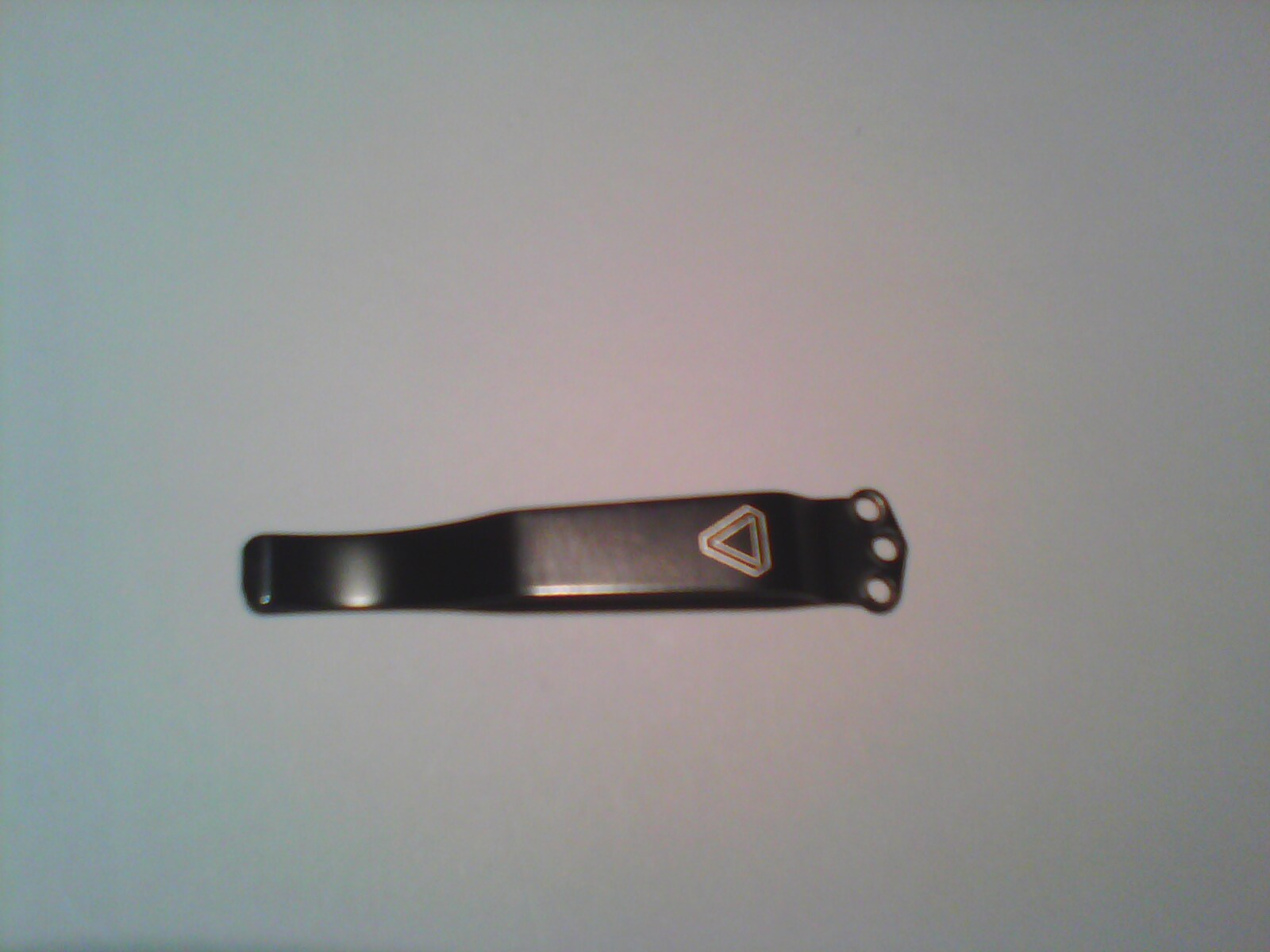

Проснулся утром с бодуна и решил все же что то сделать с клипсой на ONTARIO RAT MODEL 1 FOLDER т.к. уж очень неудобна она для меня, причем в любом положении.
Заранее извиняюсь за фото, делал на мобильный, т.к. с новым годом пролюбил свой фотик на шашлыках. (найдется)
IMG0011A.jpg [ 322.12 КБ | Просмотров: 17361 ]

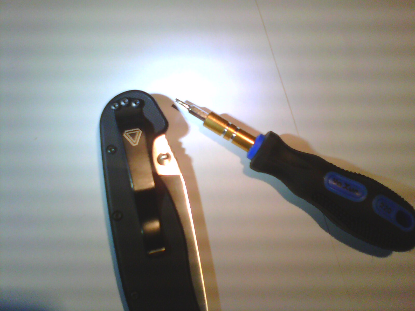

С помощью набора снял дефолтную клипсу.

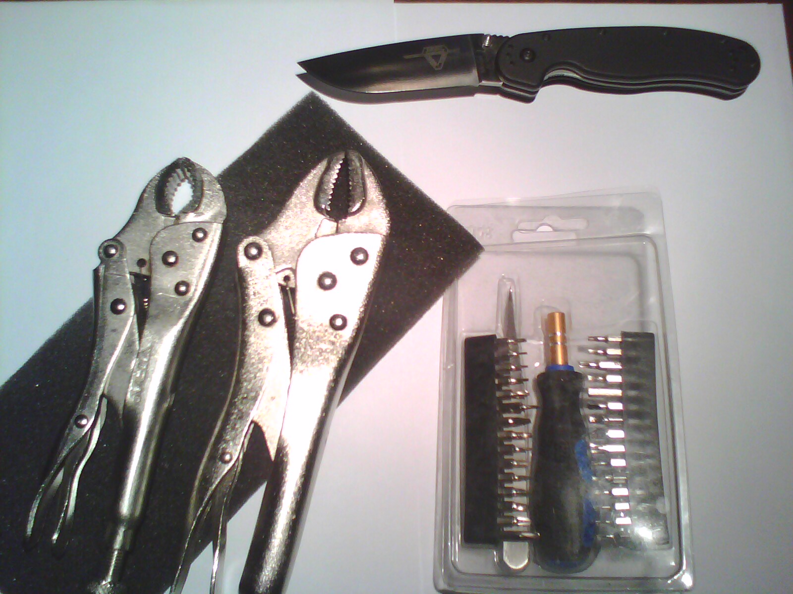

Нарезал паролон, что бы в процессе работы не допустить глубоких царапин.
IMG0014A.jpg [ 346.96 КБ | Просмотров: 17361 ]
IMG0015A.jpg [ 318.4 КБ | Просмотров: 17361 ]
IMG0016A.jpg [ 247.28 КБ | Просмотров: 17361 ]
После чего располовинил клипсу ровно посередине, потом снял покрытие, пару минут занимался напилингом тут согнул, там поправил. Кстати говоря значек онтарио (треугольник) не стирается даже при полировке клипсы.

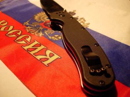

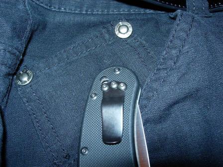

После чего скруглил края и покрыл матовой износо-термо-стойкой эмалью.
1.JPG [ 37.01 КБ | Просмотров: 17361 ]
2.JPG [ 43.11 КБ | Просмотров: 17361 ]
4.JPG [ 43.88 КБ | Просмотров: 17361 ]
7.JPG [ 42.57 КБ | Просмотров: 17361 ]
8.JPG [ 48.75 КБ | Просмотров: 17361 ]
10.JPG [ 32.29 КБ | Просмотров: 17361 ]
11.JPG [ 34.5 КБ | Просмотров: 17361 ]
В итоге получилась очень удобная клипса, палец попадает прямо на ложбинку и тем самым клипсы как бы вообще нет (не наминает пальцы). И предугадывая вопрос о надежности удержания ножа на кармане, заверяю что надежность не упала, практика показала что осуществить телодвижения при которых нож вылетел бы из кармана - просто не реально, даже специально :) Все дело в том что клипса стала меньше ровно на 50% - тем самым ослабился эффект рычага, это дало единственный минус - труднее стало надевать на карман, нужно приложить чуть больше усилия. Но в месте с тем и увеличилась прижимная сила клипсы - короче держит хрен сорвешь :)
