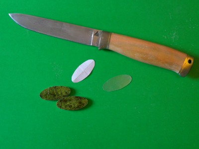

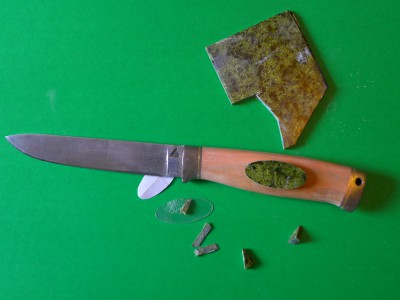

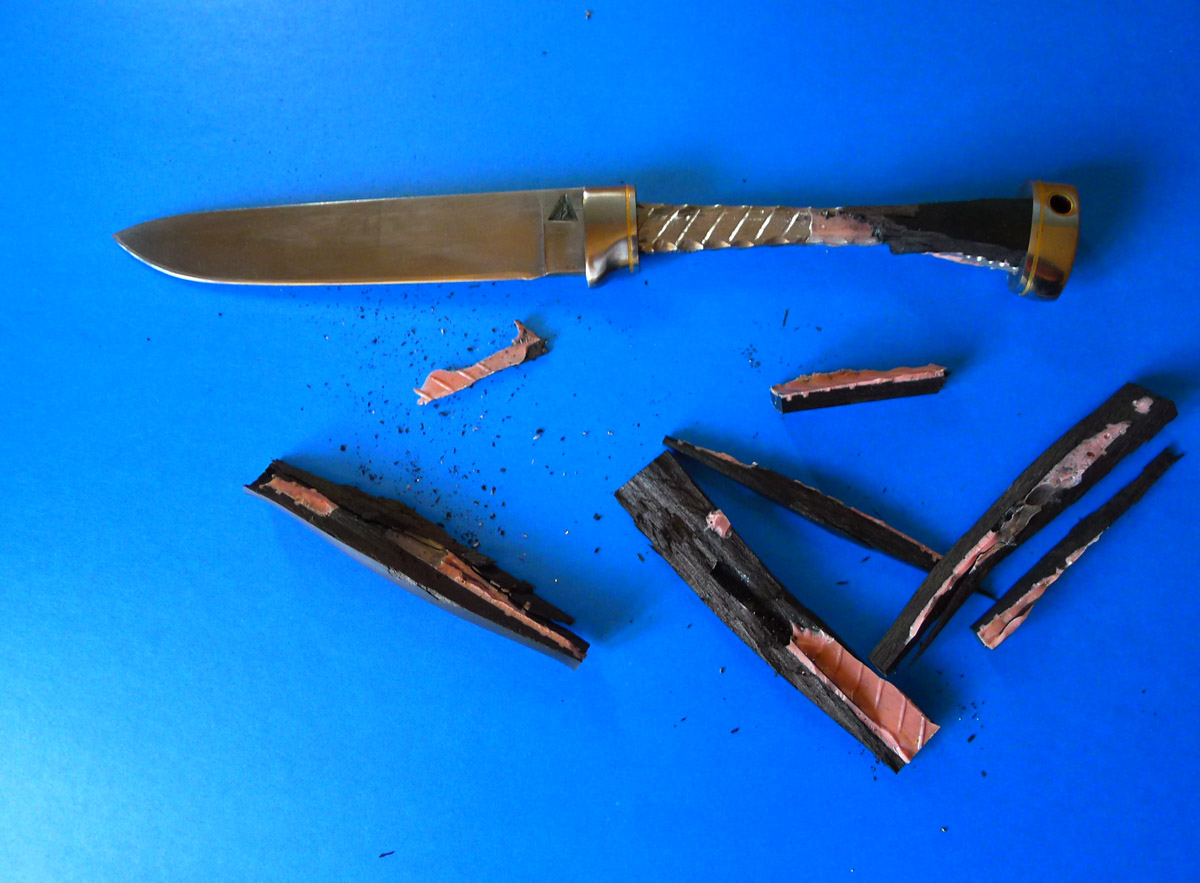

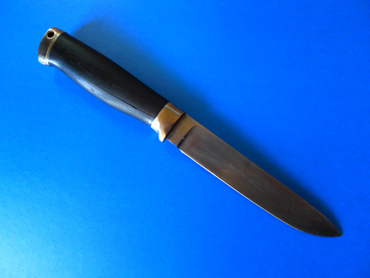

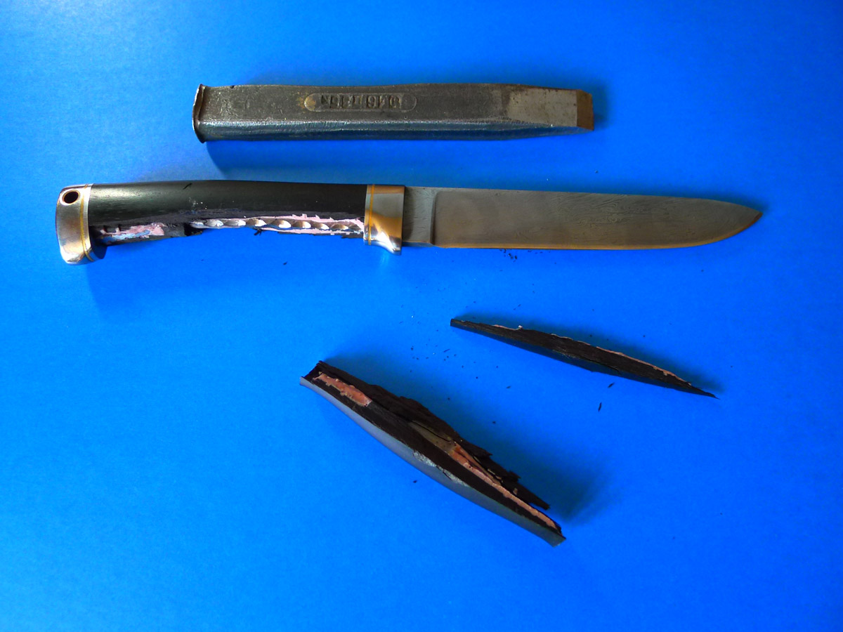

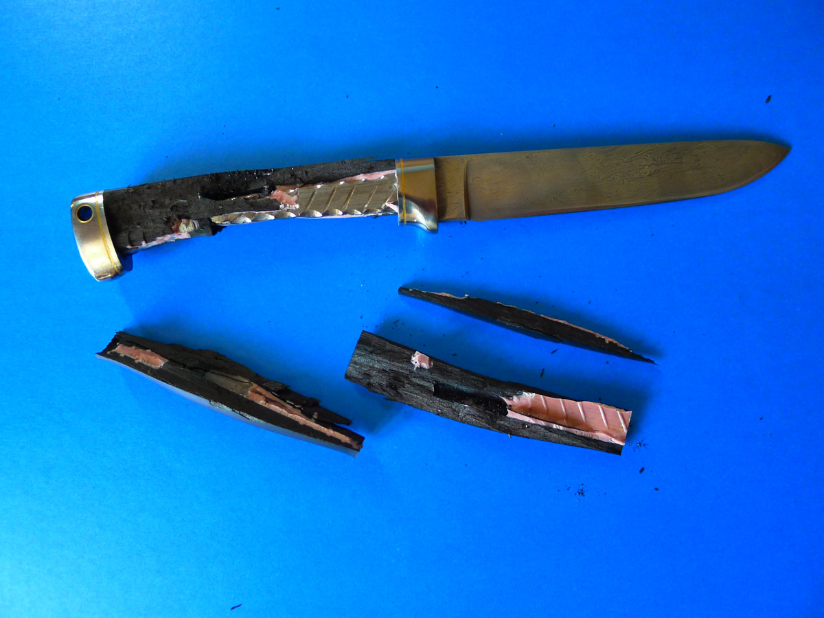

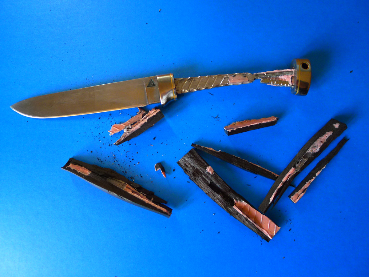

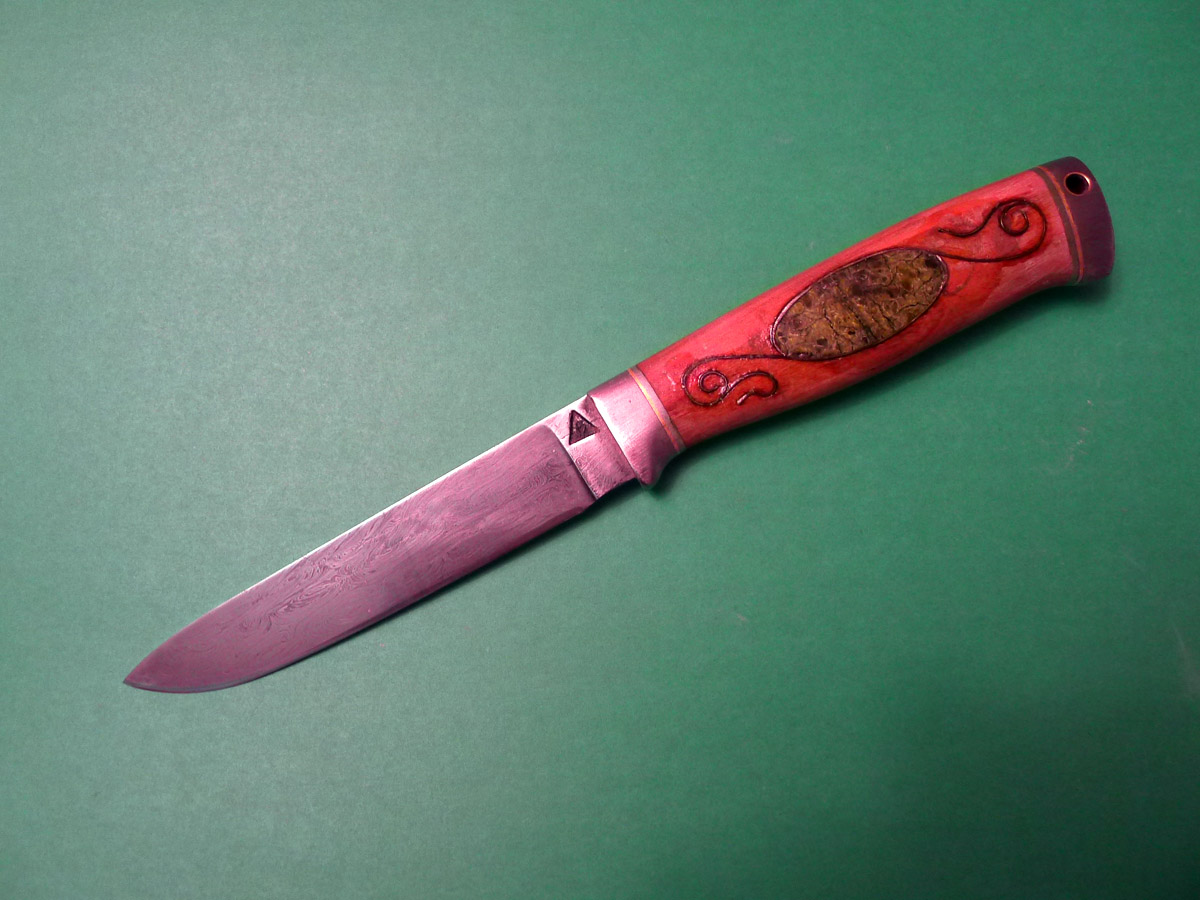

Здравствуйте найфоманы и любители ножей.
Обычно в своих темах в мастерской я показываю вам процессы создания, но .....не всё же нам строить, иногда что бы получить что то лучшее, приходиться ломать, ранее созданное.
Итак.....
Вот такая история произошла с моим воспитанником. http://2knife.com/knife/ebelattit
Нож был сделан около полу года назад, и получив название Эбелаттит (будь он не ладен), отправился в "большую жизнь" к своему владельцу, но вот что то отношения у них не сложились, и жизнь рукоять дала трещину.
Капризы эбена мне были знакомы и раньше, но что бы вот так, :shock: .... трещина которую можно устранить, только убив негодника. :?
.......собственно за что я и не люблю эбен, а так же схожие матерьялы типа зубов, клыков и бивней......ну и кориан можно включить в этот списочек, всётаки рукоять на ноже должна быть не только дорогой, красивой и плотной, но и не менее важен фактор стабильности к перепадам влаги и температурных режимов с возможностью стабилизации.
плотное дерево с микропорами , фактически нельзя пропитать, поэтому оно более капризно к внешним воздействиям перепадов температур и влажности, вот собственно и результат :? ......ну чтож, придётся мне как создателю, заняться реинкарнацией потеряной души, надеюсь что процесс перерождения пойдёт ему на пользу.

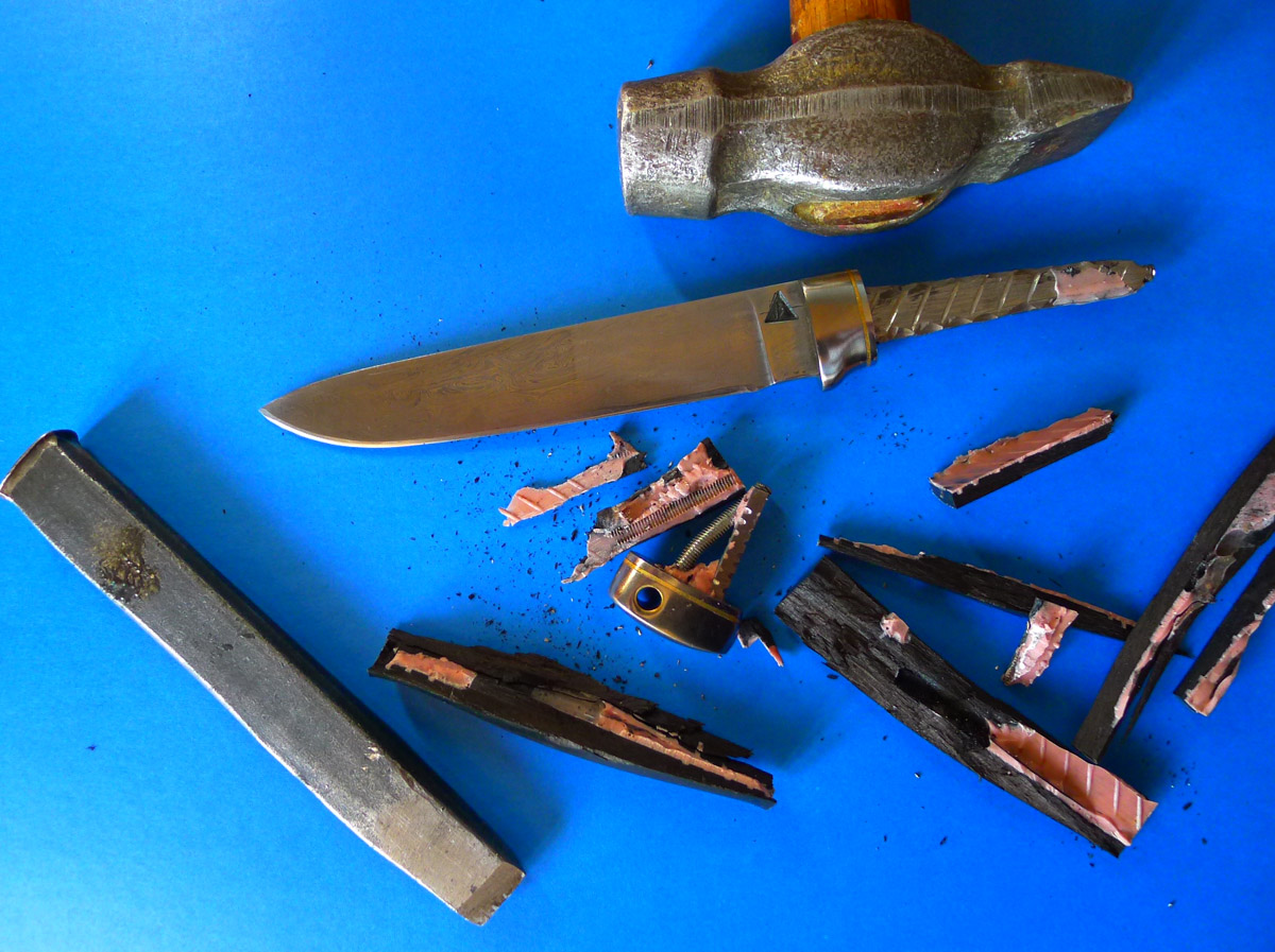

по разборке ножа могу сказать только то, что разбираю я их с помощью трёх предметов, молотка, зубила и наковаленки, процесс не менее увлекательный, чем создание, хотя и быстрый, по этому доставляет неописуемое удовольствие. 8)
Который раз уже убеждаюсь в отличном качестве суперхвата, тыльник разобрать неудалось, быстрей сломалась приваренная к хвостовику шпилька.
по мере изготовления тема будет продолжена.
P1010520.JPG [ 206.26 КБ | Просмотров: 13389 ]
P1010521.JPG [ 210.67 КБ | Просмотров: 13389 ]
P1010522.JPG [ 228.32 КБ | Просмотров: 13389 ]
P1010523.JPG [ 235.85 КБ | Просмотров: 13389 ]
P1010524.JPG [ 262.75 КБ | Просмотров: 13389 ]
P1010526.JPG [ 306.04 КБ | Просмотров: 13389 ]
 Заголовок сообщения: Re: Эбеновый случай
СообщениеДобавлено: Чт фев 23, 2012 5:55
очень качественная проклейка

Бывают и такие ситуации. :? Хотел что бы на бирюковский клин поставили венге с рисункам, в процессе обработки лопнула деревяха. :( Пришлось менять на орех.

Да-а , косячелло с деревом . Согласен ,очень капризное.

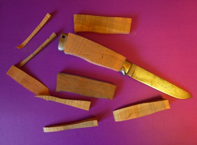

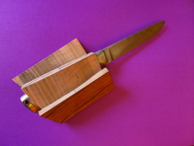

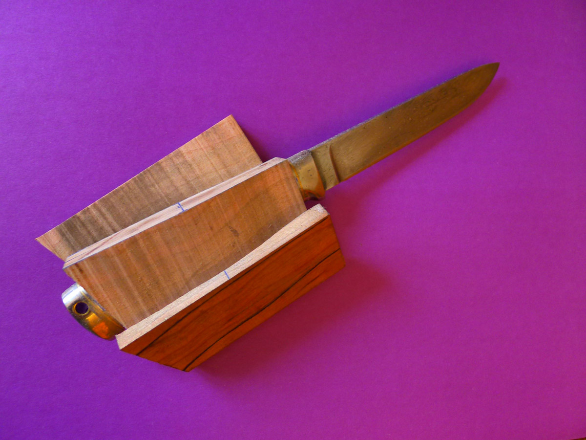

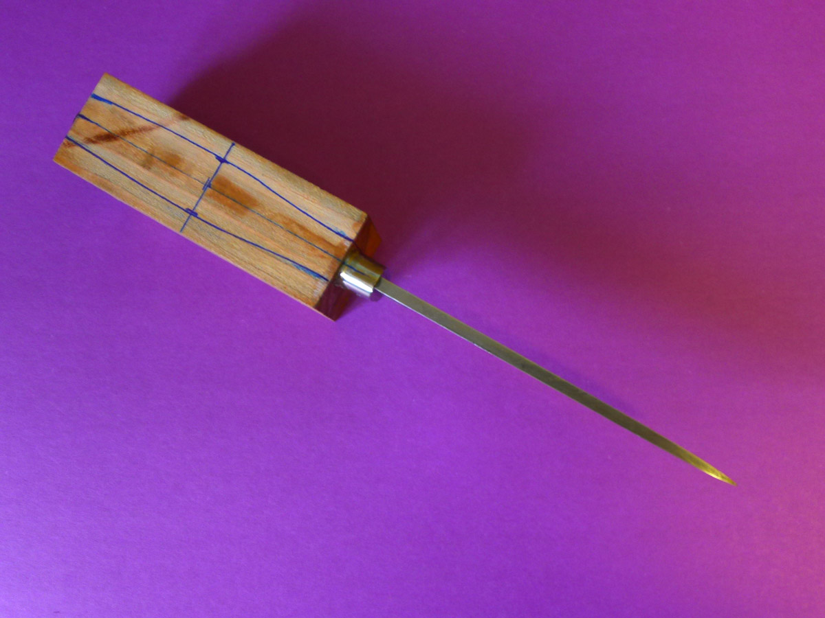

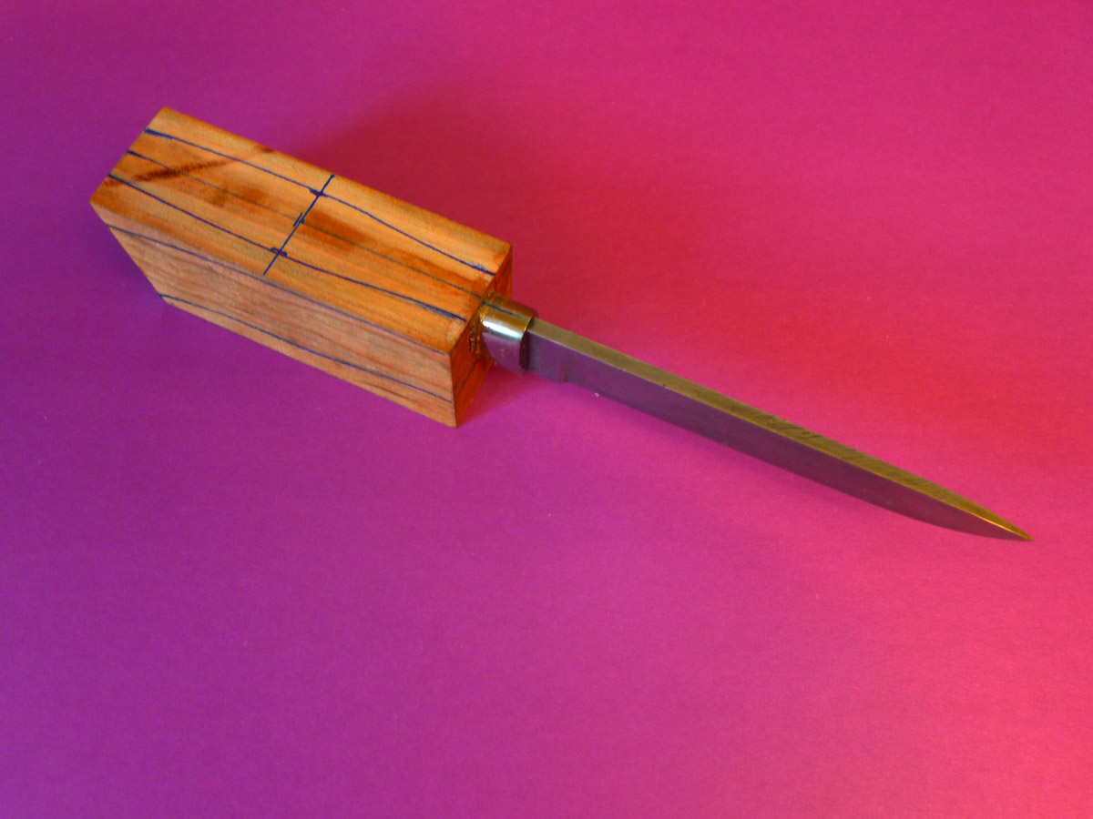

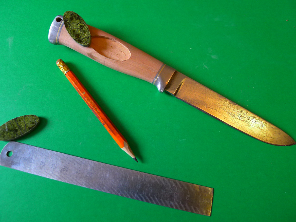

Продолжим.....теперь процесс возрождения.

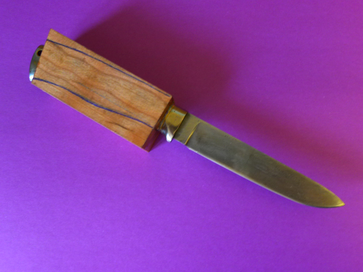

Решил поставить вишенку, светлый и позитивный матерьял, а главное хорошо пропитывается, и ведёт себя прилично. :)
итак, вклеиваем брусок дерева и орентируем старую фурнитуру по "компасу" :mrgreen:
......ждём высыхания клея, .....затем, разметив заготовку, выполняем черновую обработку, выпиливаем контуры будущей рукояти....с небольшим припуском для обработки.
P1010537.JPG [ 188.5 КБ | Просмотров: 13290 ]
P1010538.JPG [ 187.04 КБ | Просмотров: 13290 ]
P1010539.JPG [ 188.95 КБ | Просмотров: 13290 ]
P1010540.JPG [ 216.64 КБ | Просмотров: 13290 ]
P1010542.JPG [ 228.03 КБ | Просмотров: 13290 ]

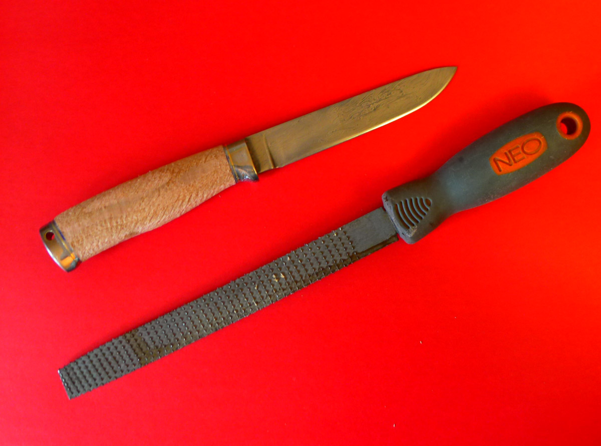

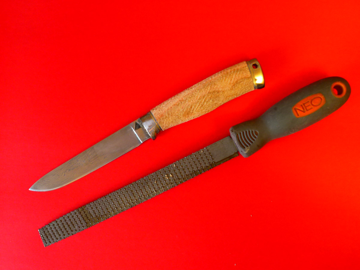

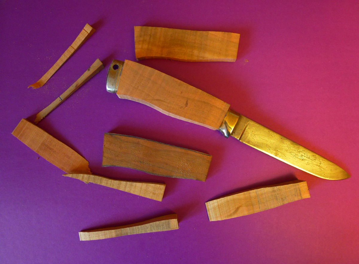

на следующем этапе, берём драчёвый напильник и обдираем нашу рукоять до получения нужной формы, не забывая оставить небольшой припуск для финишной обработки, т.е. шлифовки.
P1010543.JPG [ 171.05 КБ | Просмотров: 13287 ]
P1010544.JPG [ 178.08 КБ | Просмотров: 13287 ]

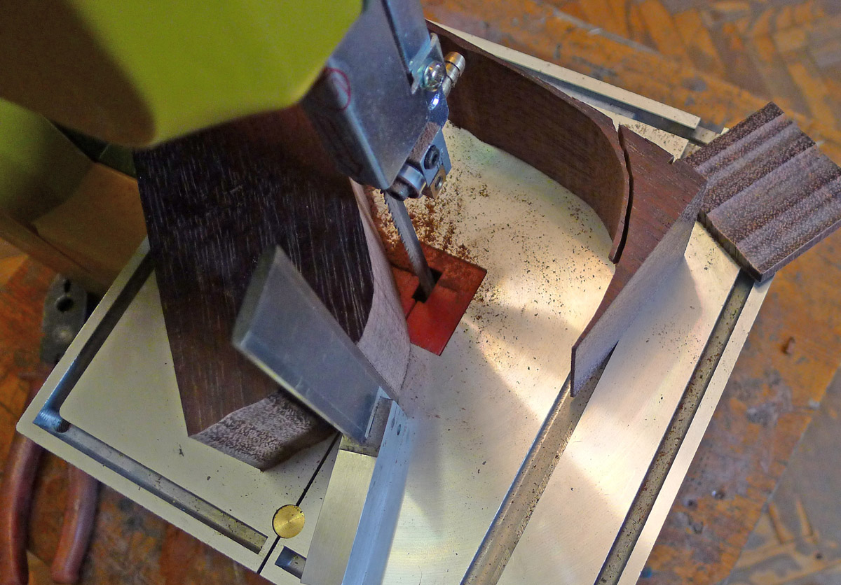

Судя по картинкам вроде бы лобзиковый станочек использовался.. Если угадал - не подскажите какой и если можно отзыв по нему - себе как раз присматриваю потихоньку.. :wink:
СообщениеДобавлено: Пт фев 24, 2012 16:51
Gaiver писал(а):
alex-wolff Александр, как же приятно смотреть на Вашу работу!
Спасибо Олег.

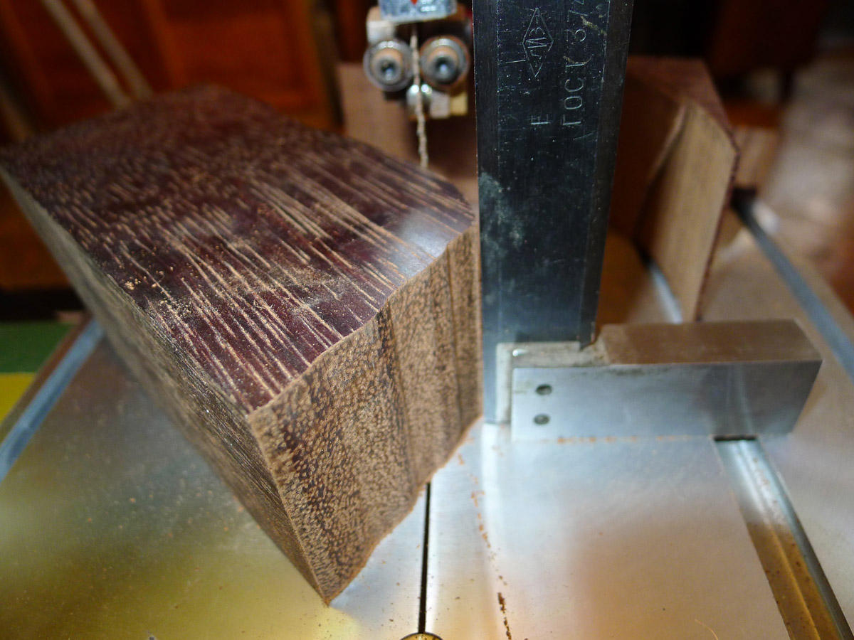

По выпиливанию вы не угадали, хотя раньше я пользовался эл. лобзиком, самым простым ручным Интерсколовским, но не всё можно выпилить им, если только очень в грубую, это выпиливание ленточной пилой, у меня она появилась недавно, хотя и была возможность пилить своей старой, но она утонула когда затопило подвал в доме архитектора , а домой её забирать, так она была великовата......в общем, долго боролся со своей жабой, и вот таки я её придушил и купил себе новую ленточную пилу.
Выбор в нашем городе не очень большой, поэтому покупка была очень тонким и взвешенным решением.
Во первых, что у нас торгуют из бюджетных и компактных ленточных станочков.
Из маленьких пил это-
1. Ленточная пила PROXXON MBS 240/E германия 4,3кг
http://www.paradox-ltd.ru/proxxon_equip ... S240_e.jaw
это самая маленькая и что не маловажно легкая пила.
2. Ленточная пила JET JWBS-9 китай 17кг
http://www.vseinstrumenti.ru/stanki/len ... et/jwbs-9/
3.Ленточная пила Корвет-31 17кг китай
http://www.220-volt.ru/catalog-3010217/
4.ленточная пила Кратон 16кг. китай
http://www.kraton.ru/catalog/index.php? ... a=40108001
китайцев я отмёл сразу, так как не люблю я их, а вот проксон слишком дорог, поэтому неделю ковыряния на е-бее, и взвешивания за и против, всё таки убили во мне теорию дешевизны хороших вещей.....и вроде бы за бугром и дёшево, можно купить приличную пилу за 50-100$ но вот пересыл.....и всё, теже бабки, что и отдать за проксоновскую малявку, и опять же, очень не маловажный момент, это расходники и сервисное обслуживание, вопщем купил я себе №1 из списка, и вот начинаю его пользовать, ну а так как отзывов по этой пиле кот наплакал, что могу сказать, пила для таких тормозов как я, в самый раз, работа на ней не спешная и схожа с медитацией (главное пальцы вовремя убирать :mrgreen: )
Дорого-ДА дороговато, но альтернативы нет.
Из недостатков, пилит медленно но идеально точно.но для меня это скорей не недостаток, а +
Непродуманное снятие передней крышки, для замены полотна- приходится крутить 4 болта Г-образным шестигранным ключом.
, расходники всегда в наличие(+), хоть и не богатый выбор, да и дороговасто по 1300 за ленту(-).
Из плюсов, малый вес, простота в пользовании, компактность,и не очень шумно работает...... и возможность пилить по мокрому с системой охлаждения алмазной лентой.
система регулировки оборотов, для использования лент по разным материалам.....вопщем то это пока всё.
вот само это чудо враждебной техники работает вот так.
П.С.Сразу отвечу на вполне закономерный вопрос по настольным лобзикам маятникого типа, это только для тонких материалов, в то время как ленточнопильные станки позволяют пилить толстый и плотный материал, без увода режущего полотна.
И пару советов при выборе такого станка.
1. привод должен быть ременной, а не прямой со шкива двигателя. (очень важно)
2. наличие в продаже расходных ленточных пил. (не менее важно)
3. наличие плавного регулятора оборотов (для тех кто хочет пилить не только дерево)
и в заключении, дам фотку теста при покупке, это достаточно плотное дерево из семейства красно-древесных пород- махагон, толщина бруска 50мм, хотя пила может и 80мм пилить.

alex-wolff Александр, спасибо огромное за такое развернутый ответ. В мозгу тоже мысль промелькнула про леночные пилы - но смутили фото с очень аккуратным распилом - вот в голове один лобзиковый станочек и остался :( .
...Вот и мне сомнение в душу заронили.. придется на ленточный переориентироваться.. эх.. выгонят меня с ним из дома.. точно выгонят))). Чуть попозже если будет не в тягость - запишусь на мастер-класс к Вам по работе с ленточной.. очень уж симпатично пилит... а Вы столь авторитетно расказываете.. тем более что я и работой с деревом увлекаюсь.. эх.. надо душить жабоида... :D
СообщениеДобавлено: Сб фев 25, 2012 21:19
Ну, авторитетно, не авторитетно, а как не как я ж столяр-краснодеревщик, и это часть моей профессии- знать и уметь работать на станках по деревообработке, то что я показал на картинках это как раз игрушки для дома, :) они не имеют профессионального направления в деревообработке, скорей для модельщиков, ювелиров и хобби. т.е. не для того что бы кубами дрова пилить, :wink: а аккуратного пользования и обслуживания у одного владельца.
Можешь позвонить мне, и расскажу более подробно, что да как, мастер класс не обещаю, но показать впринципе возможно, пила эта не сложная, и главные уметь ставить и натягивать ленточное полотно, и не насиловать при пилении, основной принцип прост, если не пилит, либо полотно не подходит под поставленные задачи, либо оно уже тупое и его надо точить или менять.
Лобзик кстать настольный, места занимает не меньше ленточной пилы. :)
СообщениеДобавлено: Пн фев 27, 2012 15:56
Вернёмся к непосредственно к теме.

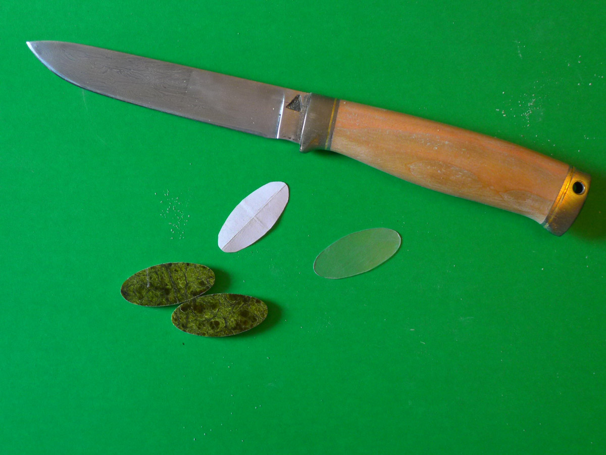

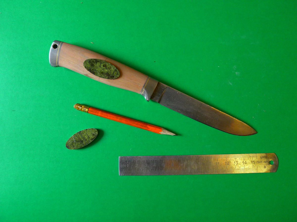

Далее было решено вставить немного мазаиики из змеевика, ну и собственно сам процесс до вклейки.
P1010545.JPG [ 245.02 КБ | Просмотров: 13171 ]
P1010546.JPG [ 229.97 КБ | Просмотров: 13171 ]
P1010547.JPG [ 207.87 КБ | Просмотров: 13171 ]
P1010548.JPG [ 220.78 КБ | Просмотров: 13171 ]
P1010549.JPG [ 237.07 КБ | Просмотров: 13171 ]
P1010550.JPG [ 209.72 КБ | Просмотров: 13171 ]
P1010551.JPG [ 224.91 КБ | Просмотров: 13171 ]

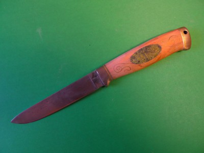

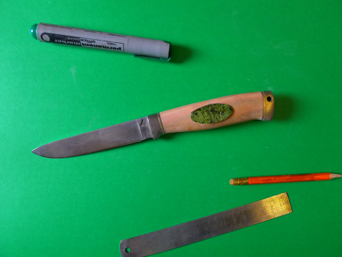

Далее, склеиваем полученный результат и приступаем к обработке (т.е. стачиваем лишний камень, так сказать укладываем инкрустированную мозаику в плоскость рукояти), заодно можно подумать и о будущем узоре всечки.

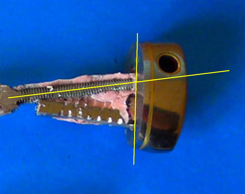

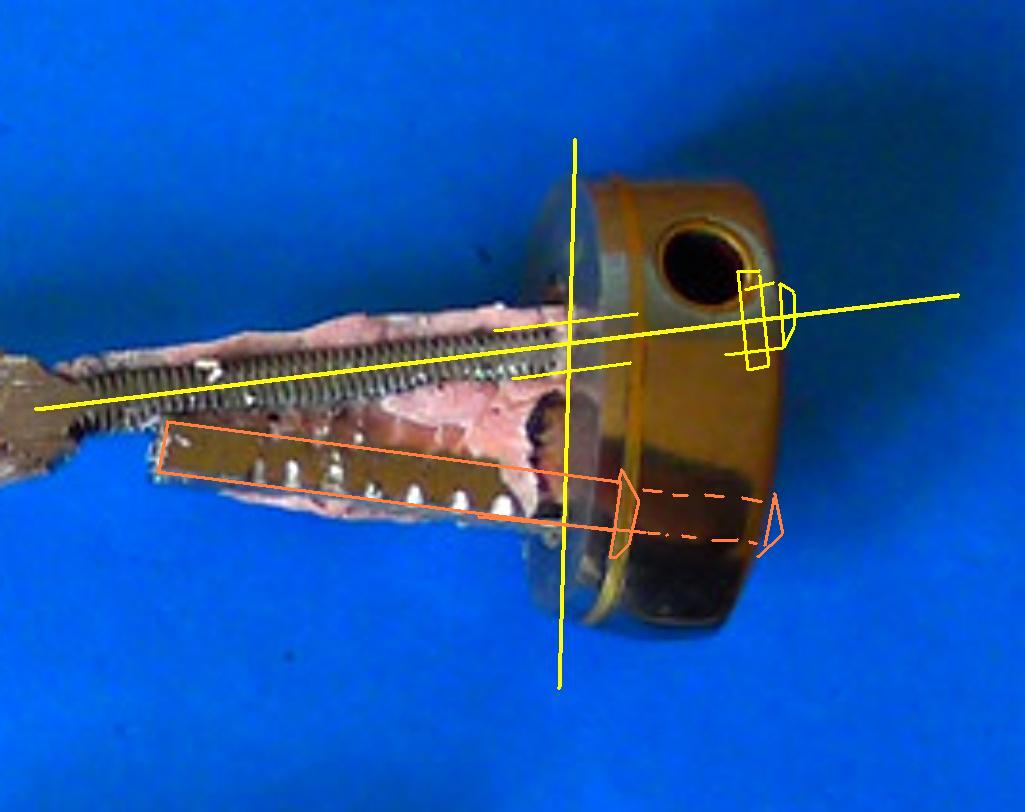

Александр! Здравствуйте! Не могли бы прояснить пару деталей на ноже над коим Вы надругались.
Тыльник под углом к резьбовой части - а как накручен?
Или пластина под расклеп хвоста, а тыльником с "занозой" прикрыто ? - маразм
Трубка темляка как "замок" вопрос зачем тогда резьба, ну всю бошку сломал
Косое сопряжение рукояти с тыльником частенько практикую но куды от перпендикуляры деться, не завернёшь ведь!
Поясните ежели не секрет конечно, по подробней об энтом тыльничке, ну а ежели секрет - запью, дня на три!!!
Или все навылет и потом гайкои и полирнуть? Блин мысли ща до реактора дойдуть! С уважением, Виктор.
мм.JPG [ 64.03 КБ | Просмотров: 13139 ]
мм.JPG [ 70.59 КБ | Просмотров: 13139 ]
СообщениеДобавлено: Пн фев 27, 2012 20:12
Я спасу вас от запоя. :lol:
Вопрос хороший, думал что никто не задаст. :)
Всё достаточно прозаично Виктор, всё это вклеино, а не навёрнуто по резьбе, т.е. резьба то в тыльнике есть, но другово диаметра, поэтому при сцеплении композитного клея, резьба на хвостовике и в тыльнике, является своего рода насечкой, что позволяет после склейки, и тыльник оставить чистым а не сквозным, и качество сборки не уменьшать. :wink:
как то так. :D
Да, забыл совсем, такие рукояти клею в два захода, сначало клинком вниз, заполняя рукоять клеем наполовину, что бы исключить возможность воздушных пузырьков , второй уже тыльником вниз заполняя клеем остальное пространство.
Современные композитные клея позволяют манипулировать традиционным монтажём. :wink:

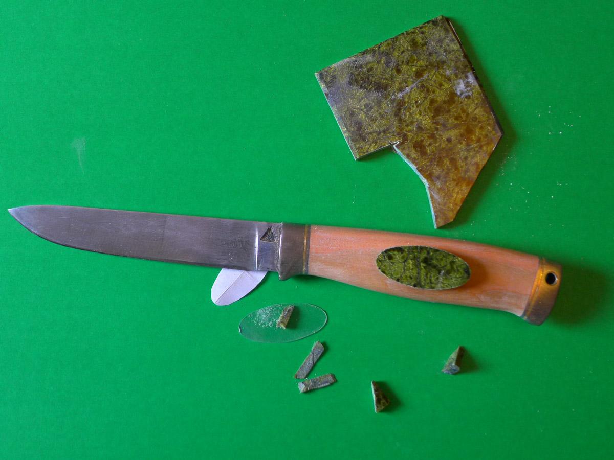

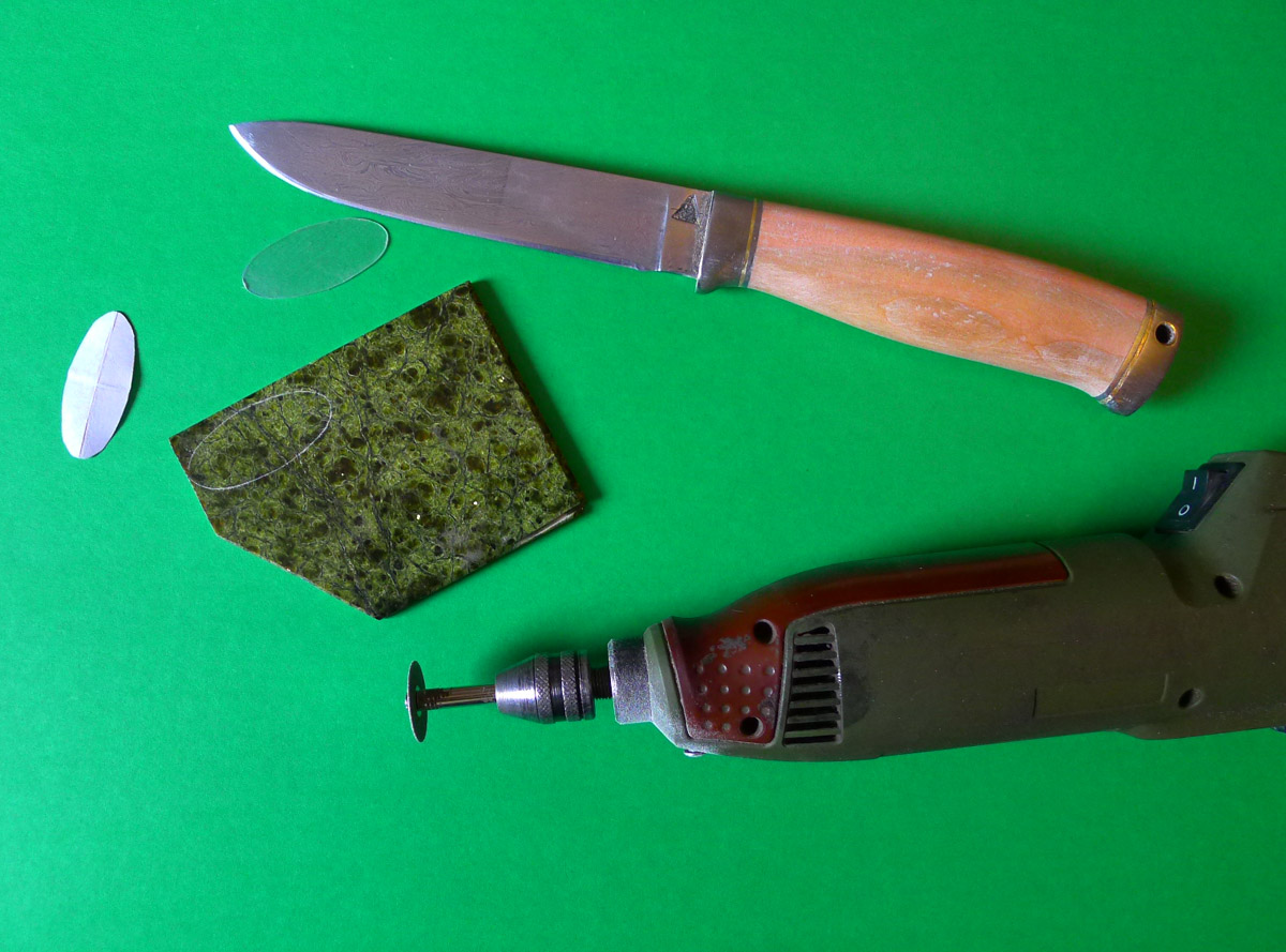

СообщениеДобавлено: Вт фев 28, 2012 0:19

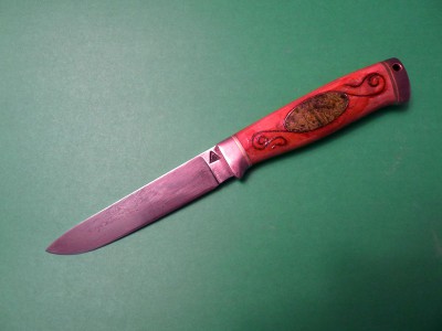

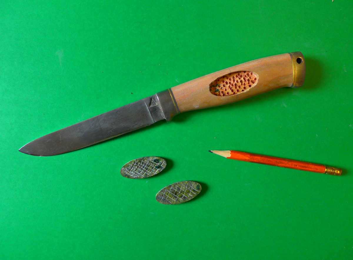

продолжим наши потуги к самосовершенствованию :)
Всечка, ......как оказалось её достаточно запарно проложить вокруг натурального камня, пришлось вместо традиционного уплотнения всечки шеллаком, воспользоваться цианкрилатом.
Да и прорезать опасно, камень так и наровит выкрашиваться создавая микросколы при продвижении резца по периметру мозаики, но вроде обошлось, и это радует. :D
P1010553.JPG [ 227.31 КБ | Просмотров: 13118 ]
P1010554.JPG [ 187.58 КБ | Просмотров: 13118 ]
P1010555.JPG [ 187.31 КБ | Просмотров: 13118 ]

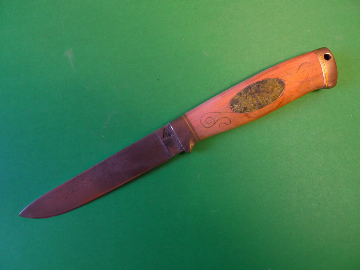

СообщениеДобавлено: Вт фев 28, 2012 19:23
Ну вот, как то так.
P1010560.JPG [ 149.91 КБ | Просмотров: 13085 ]
P1010561.JPG [ 160.27 КБ | Просмотров: 13085 ]

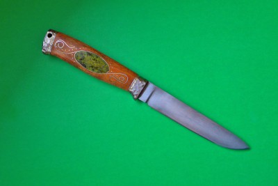

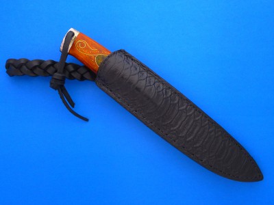

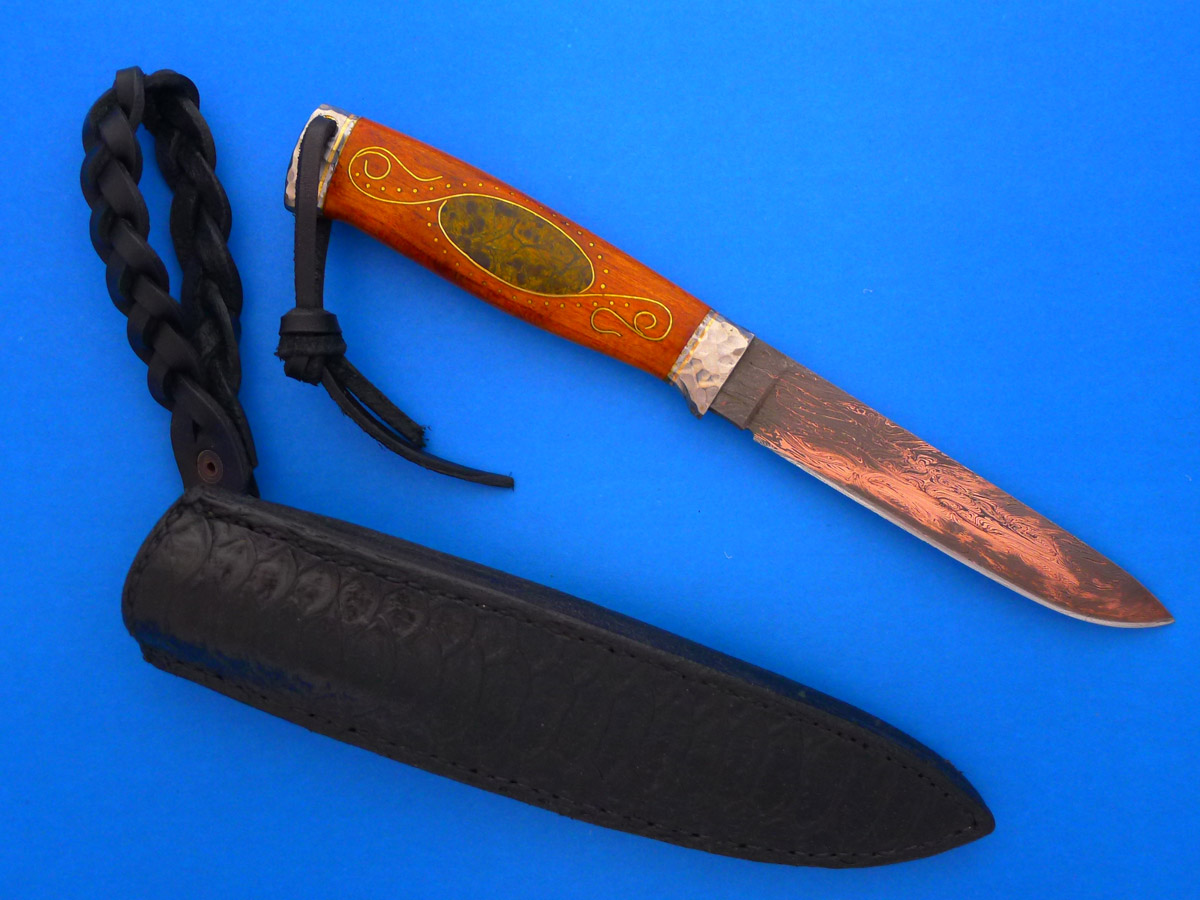

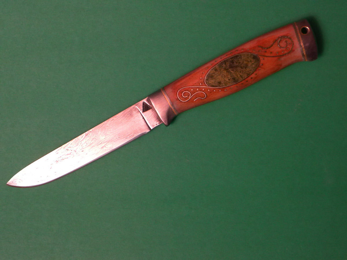

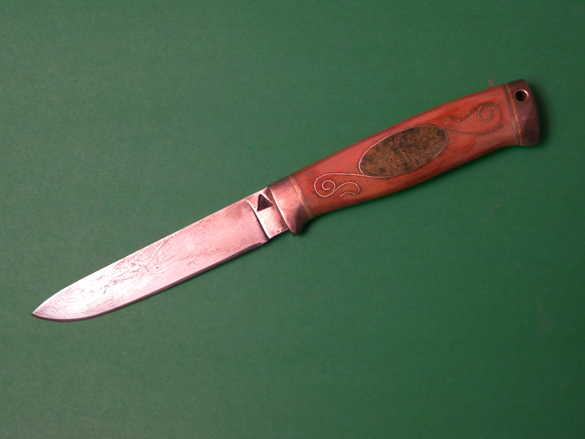

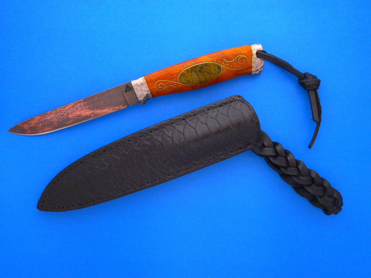

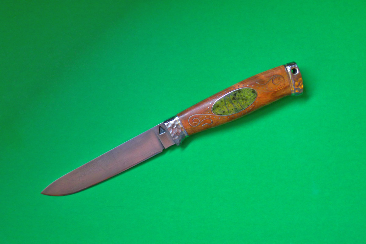

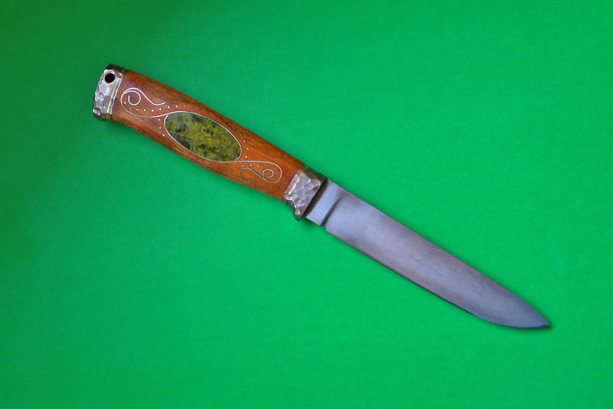

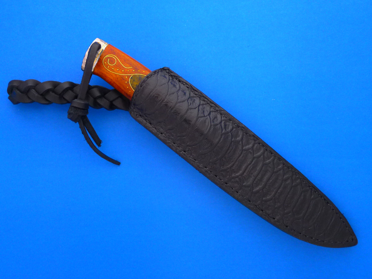

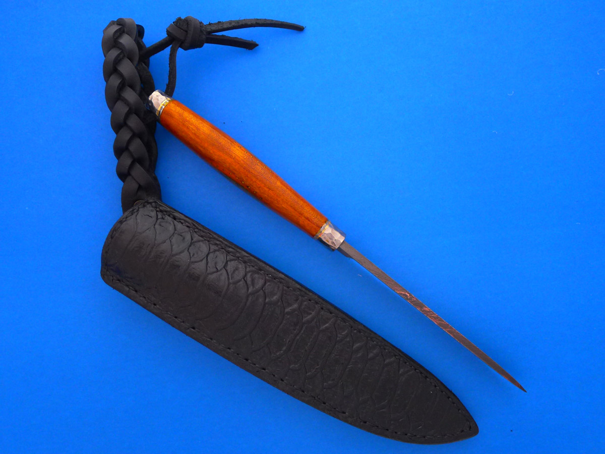

Завершающий этап- фотосессия. :)
Ничего, что я тут так долго одним ножиком вас мучаю?
Работа закончена http://2knife.com/knife/retro-nostalgia
траванул клинок, интересный результат....клинок Вадима Матуленко из Таллина.
P1010567.JPG [ 214.63 КБ | Просмотров: 13038 ]
P1010570.JPG [ 232.94 КБ | Просмотров: 13038 ]
