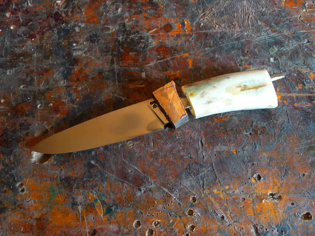

почти туториал или Сказка на ночь, для "больных" ножеделов
 Заголовок сообщения: почти туториал или Сказка на ночь, для "больных" ножеделов

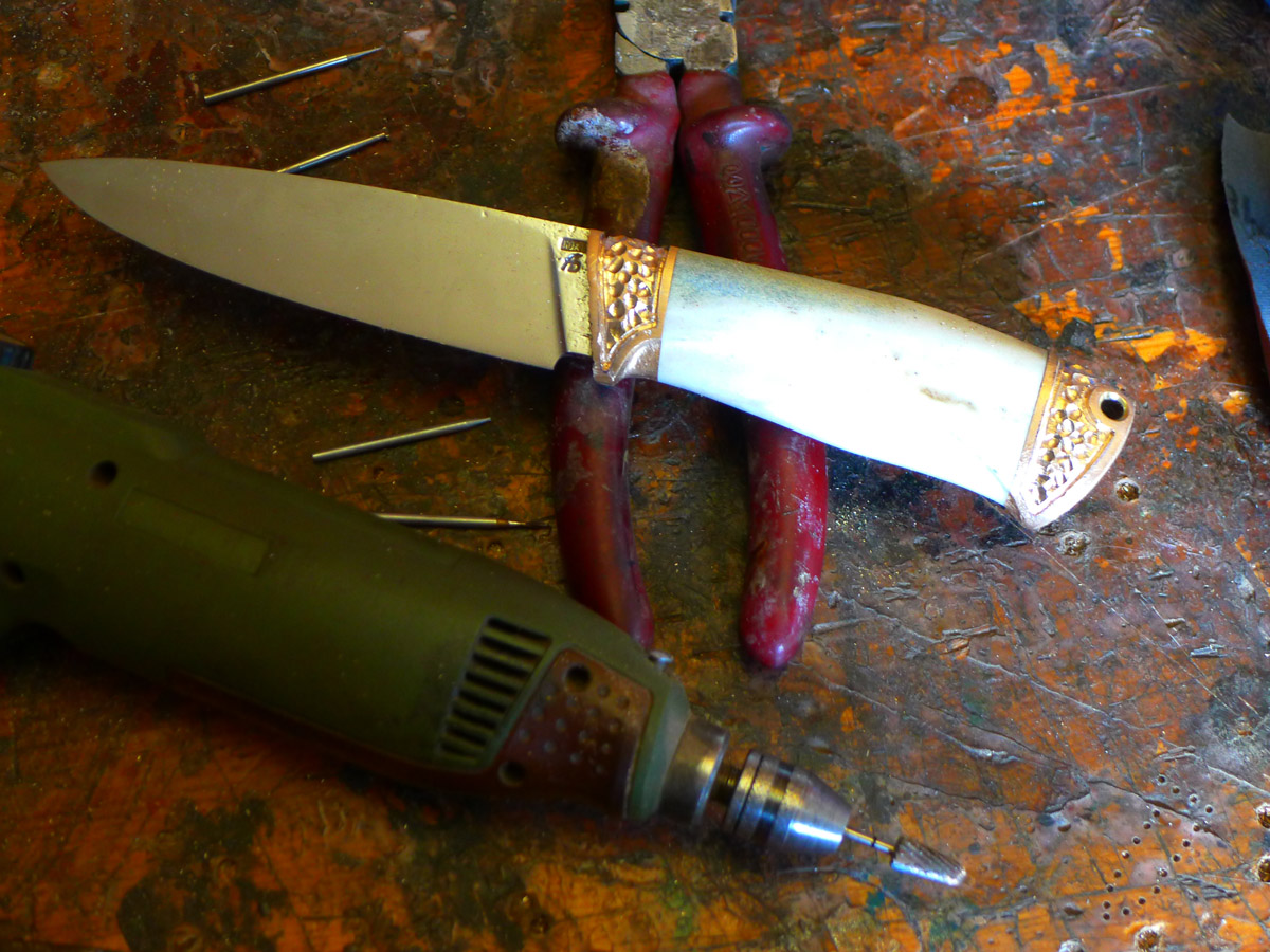

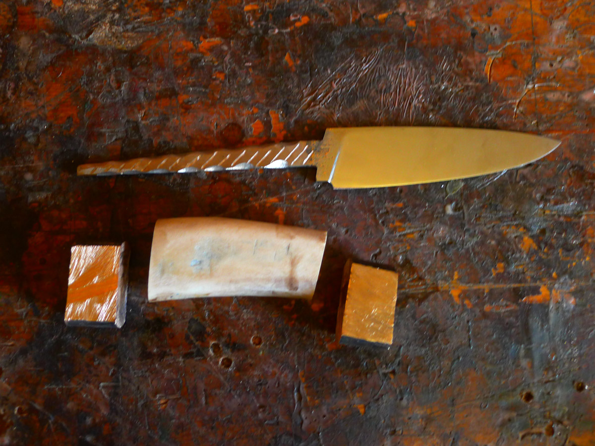

СообщениеДобавлено: Чт май 31, 2012 20:57

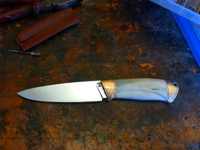

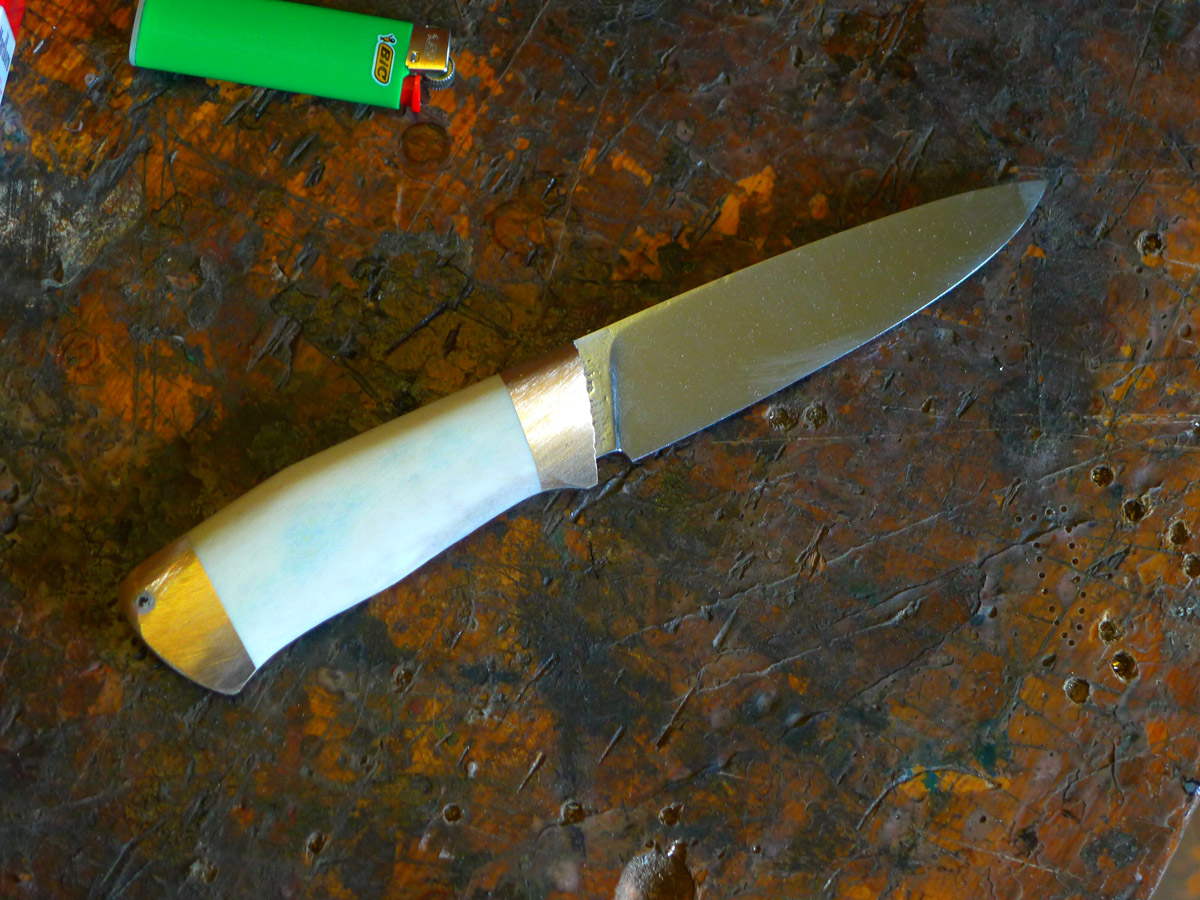

чёто давно в этой мастерской шумно небыло. :wink:
:roll: просто картинки, малоли кто сведующий из них чего для себя почерпнёт. :mrgreen:
мне всё равно, а комуто может пригодитца. :?

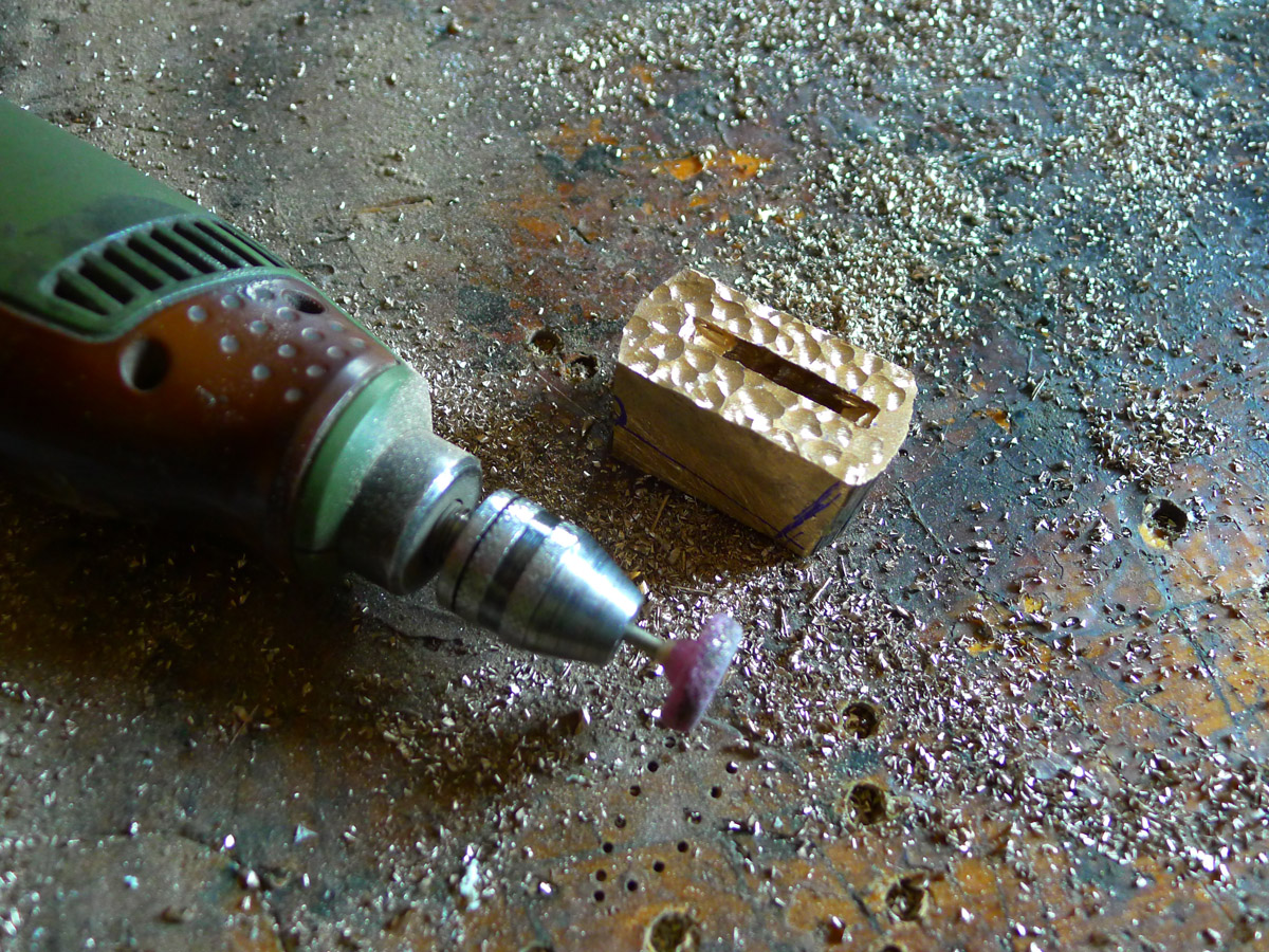

P1020582.JPG [ 372.45 КБ | Просмотров: 18370 ]
P1020583.JPG [ 329.15 КБ | Просмотров: 18370 ]
P1020584.JPG [ 308.8 КБ | Просмотров: 18370 ]
P1020585.JPG [ 404.7 КБ | Просмотров: 18370 ]
P1020586.JPG [ 532.18 КБ | Просмотров: 18370 ]
P1020587.JPG [ 506.05 КБ | Просмотров: 18370 ]
P1020588.JPG [ 541.99 КБ | Просмотров: 18370 ]
P1020589.JPG [ 541.26 КБ | Просмотров: 18370 ]
P1020591.JPG [ 313.78 КБ | Просмотров: 18370 ]
P1020592.JPG [ 251.64 КБ | Просмотров: 18370 ]
P1020593.JPG [ 399.56 КБ | Просмотров: 18370 ]
P1020594.JPG [ 451.49 КБ | Просмотров: 18370 ]
P1020595.JPG [ 425.05 КБ | Просмотров: 18370 ]
P1020596.JPG [ 411.01 КБ | Просмотров: 18370 ]
P1020597.JPG [ 451.25 КБ | Просмотров: 18370 ]
P1020598.JPG [ 447.16 КБ | Просмотров: 18370 ]
P1020599.JPG [ 219.69 КБ | Просмотров: 18370 ]
P1020602.JPG [ 342.58 КБ | Просмотров: 18370 ]
P1020603.JPG [ 285.72 КБ | Просмотров: 18370 ]
P1020604.JPG [ 327.34 КБ | Просмотров: 18370 ]
 Заголовок сообщения: Re: почти туториал или Сказка на ночь, для больных ножеделов
СообщениеДобавлено: Чт май 31, 2012 21:00
И кстати сказать, мне вопщем то всё равно где это постить.....кому надо тот и здесь найдёт. :P
Здесь хотябы всякие обиженные не банят. :lol:

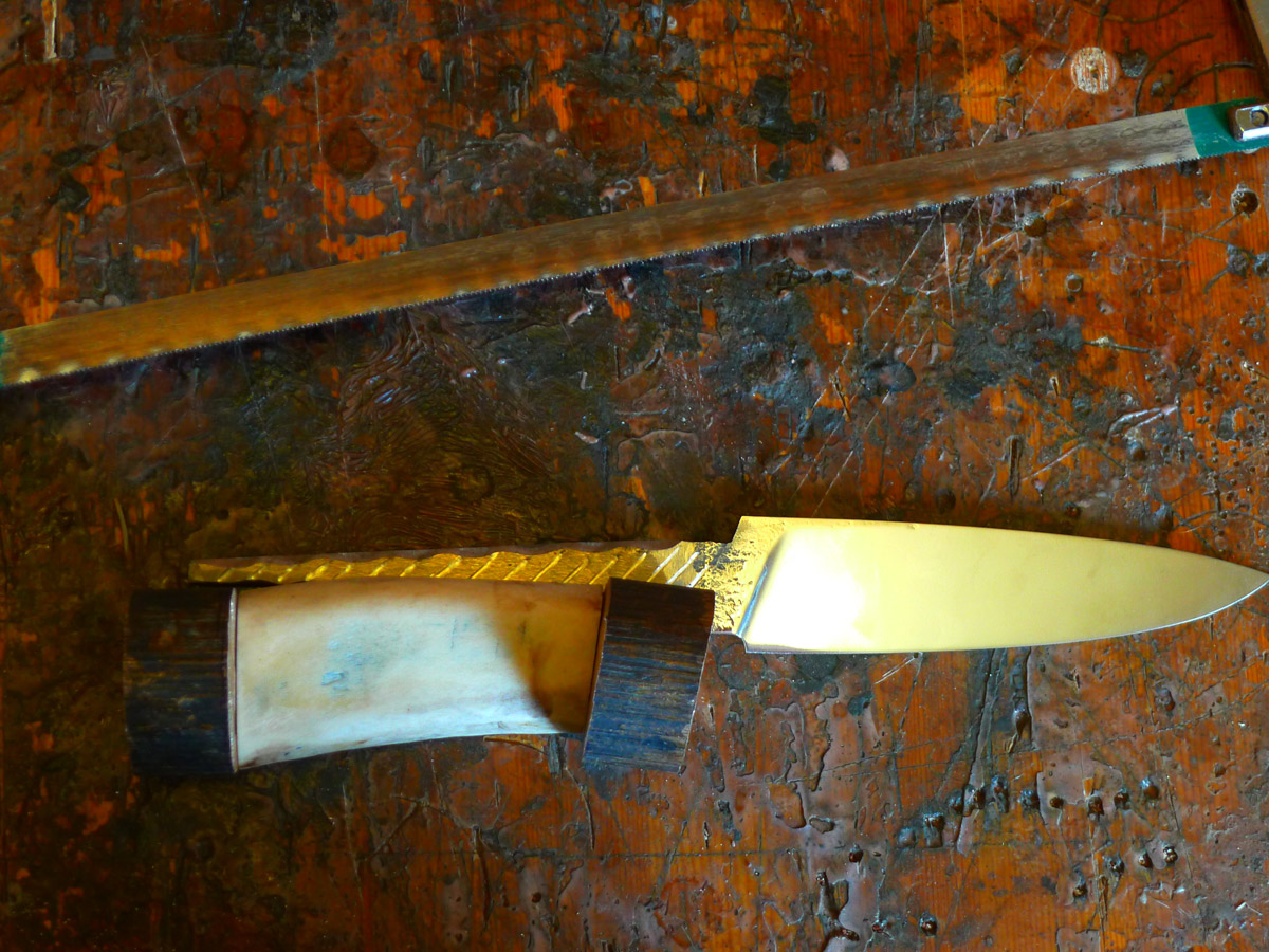

P1020605.JPG [ 273.84 КБ | Просмотров: 18369 ]
P1020606.JPG [ 328.4 КБ | Просмотров: 18369 ]
P1020607.JPG [ 353.43 КБ | Просмотров: 18369 ]
P1020608.JPG [ 449.11 КБ | Просмотров: 18369 ]
СообщениеДобавлено: Чт май 31, 2012 21:01
пока всё...остальное может быть потом.

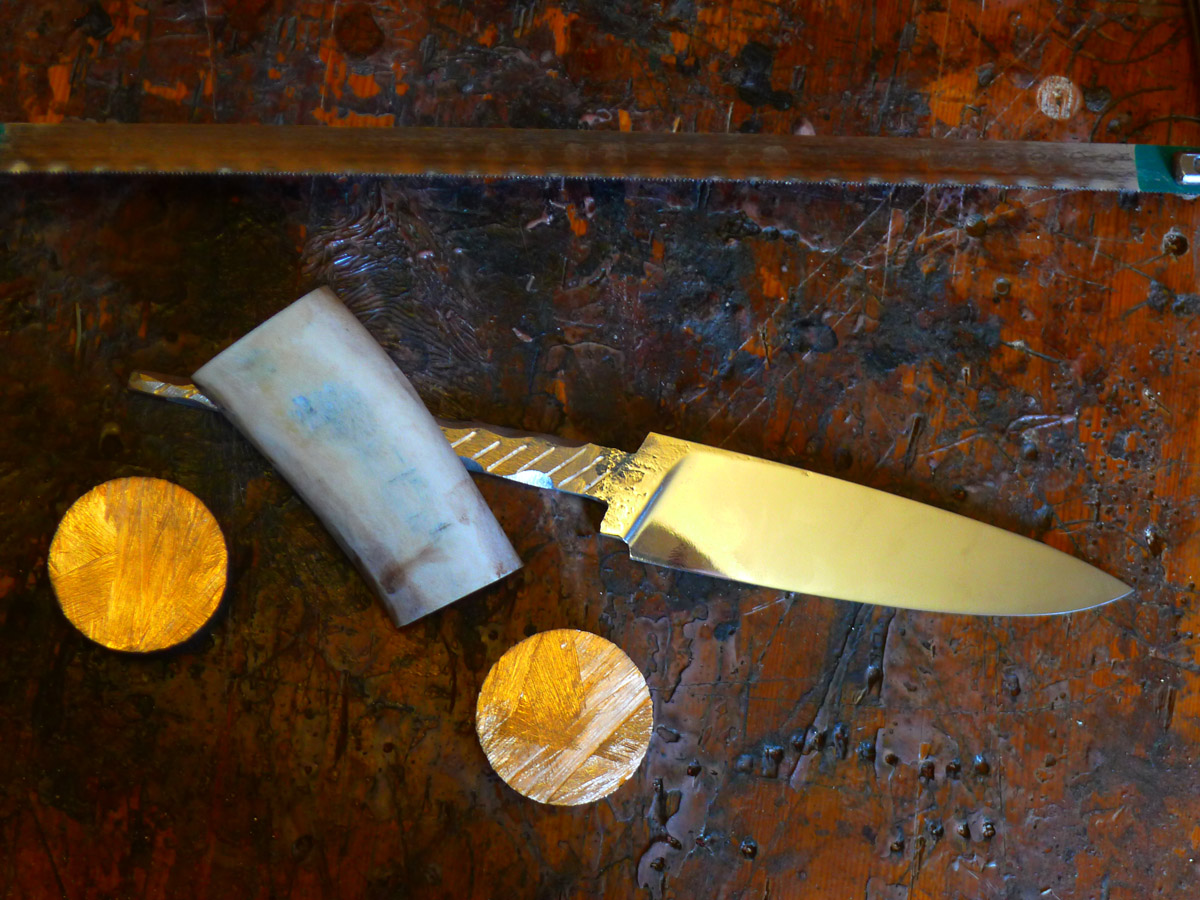

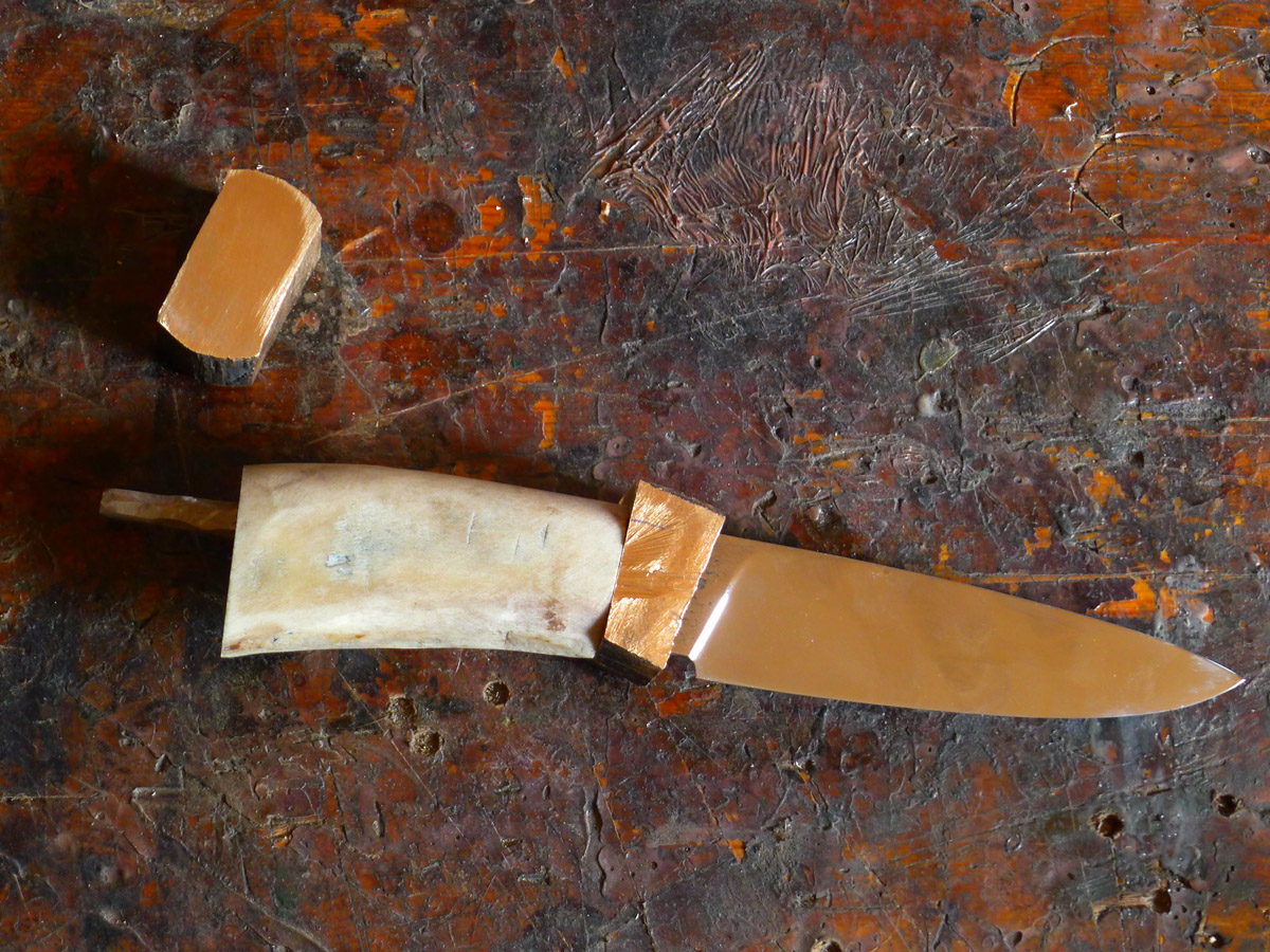

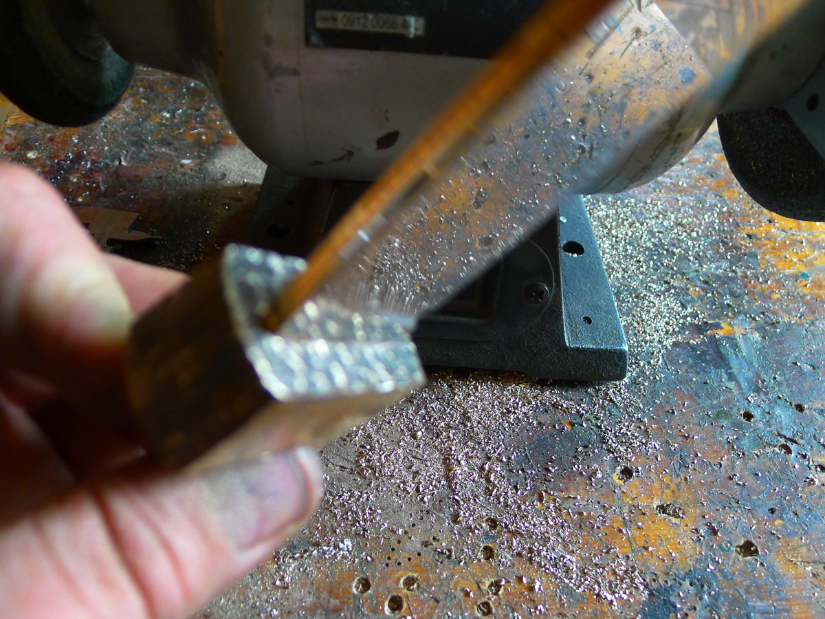

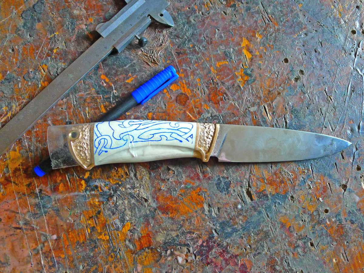

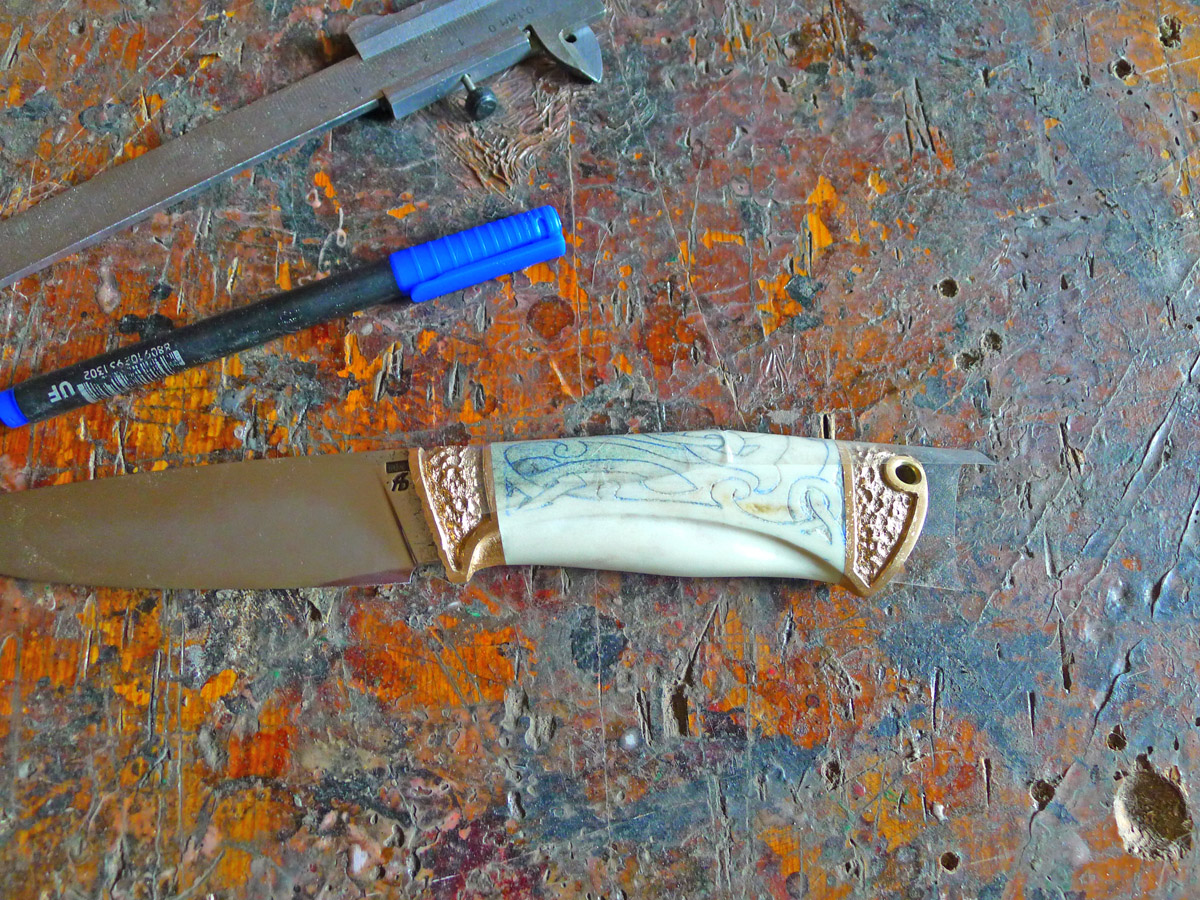

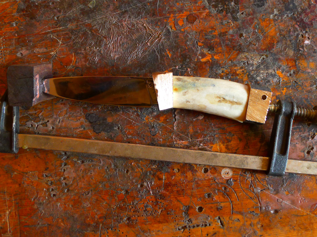

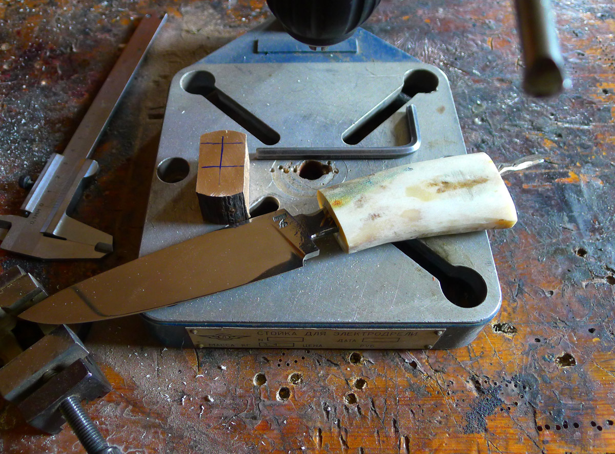

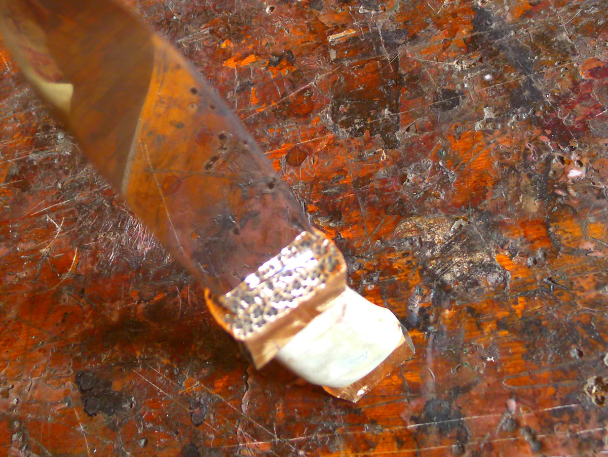

немного о переносе зеркального рисисунка....нарисовать с одной стороны не сложно, сложнее перенести эдентичное изображение на вторую сторону....так вот, уж не знаю кто и как делает, сам то я использую простейшую технику, вымученную горьким опытом копирования.....раньше, я рисовал разметочную сетку и воспроизводил рисунок смотря на первую придуманную сторону, но вот однажды, меня это жутко достало, и после многих проб с разными копирующими и прозрачными хренями, пришёл к тому, что всё гениальное просто, метод пришёл сам собой.
берём прозрачный котч, накладываем на изображённый рисунок липкой стороной вверх, предварительно отметив центральную ось и края, обводим рисунок, затем клеим его уже на ту сторону на которую нужно нанести изображение, и вуаля....пол дела сделано, далее хоть процарапывай, хоть прямо по этому скотчу прорезай детали.....ну и собственно начинаем ковырять наш узор.
P1020609.JPG [ 539.61 КБ | Просмотров: 18310 ]
P1020610.JPG [ 552.04 КБ | Просмотров: 18310 ]
P1020611.JPG [ 443.51 КБ | Просмотров: 18310 ]
P1020612.JPG [ 450.06 КБ | Просмотров: 18310 ]
P1020613.JPG [ 447.87 КБ | Просмотров: 18310 ]
P1020614.JPG [ 354.65 КБ | Просмотров: 18302 ]

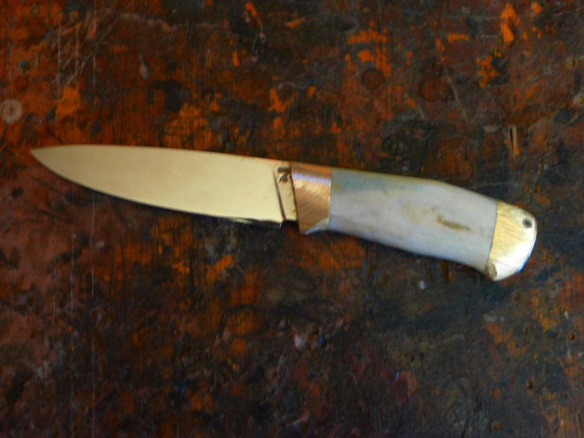

dokavasia писал(а):
Саша, а ножик ещё не закончен?
Привет Василий.
Нет, до окончания ох как ещё далеко...ещё ковырять и ковырять,это как бы в процессе, когда закончу конечно обозначу, и постараюсь комментарии к фоткам прилепить.
пока так.....можно сказать почти пол пути пройдено.

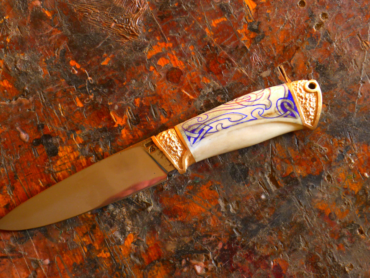

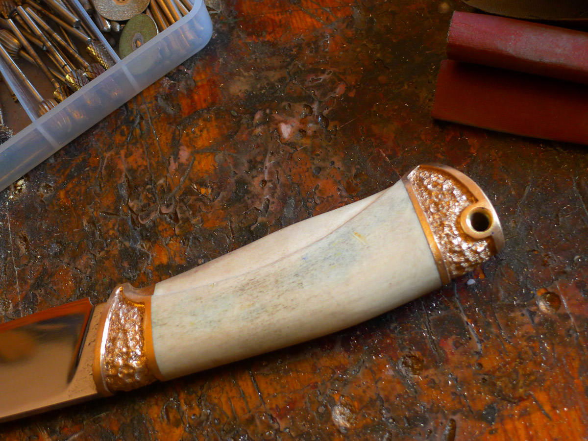

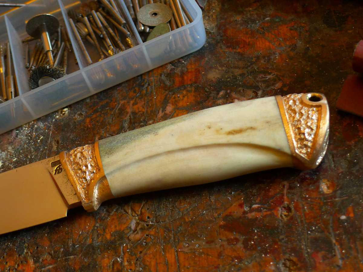

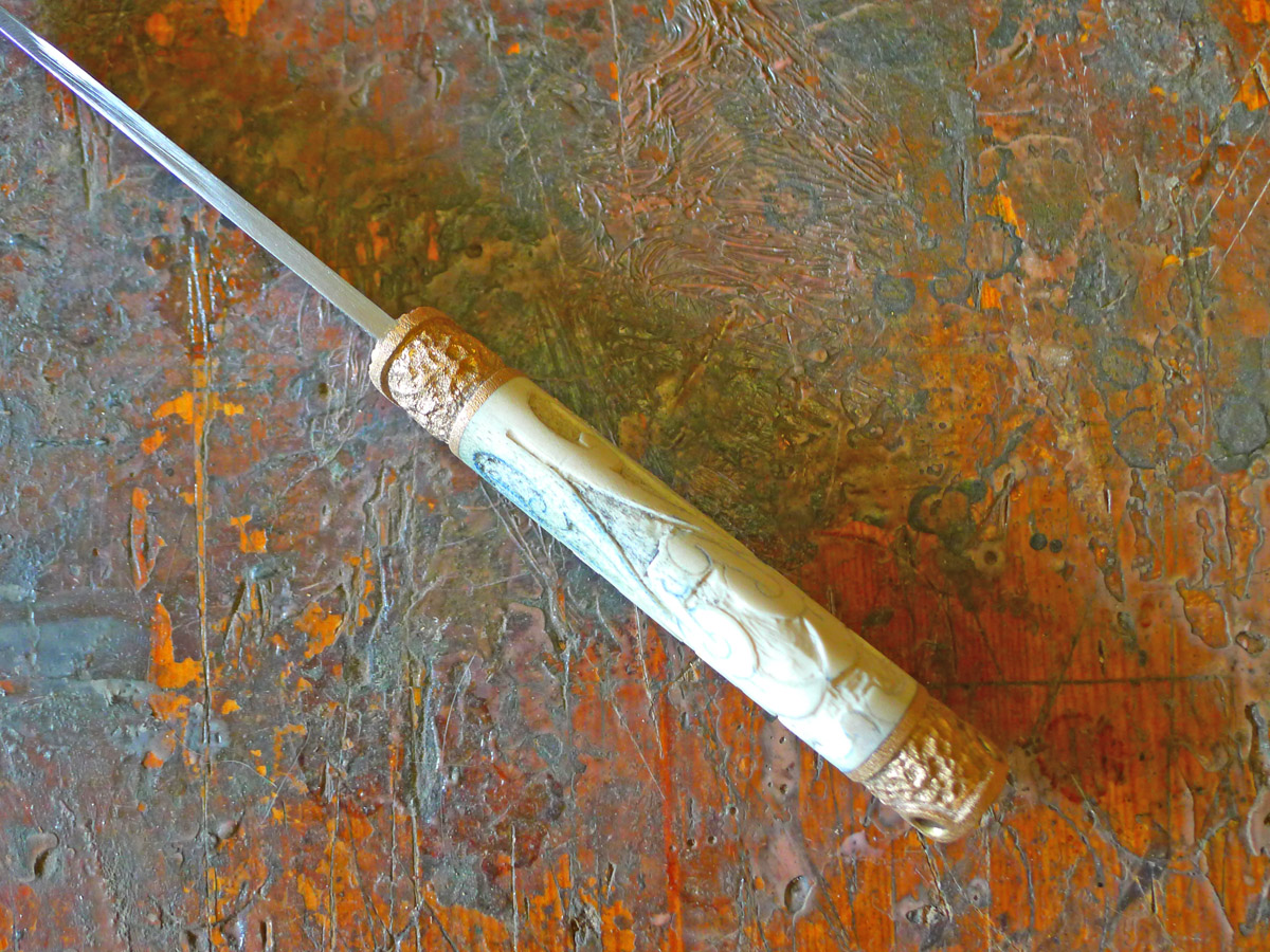

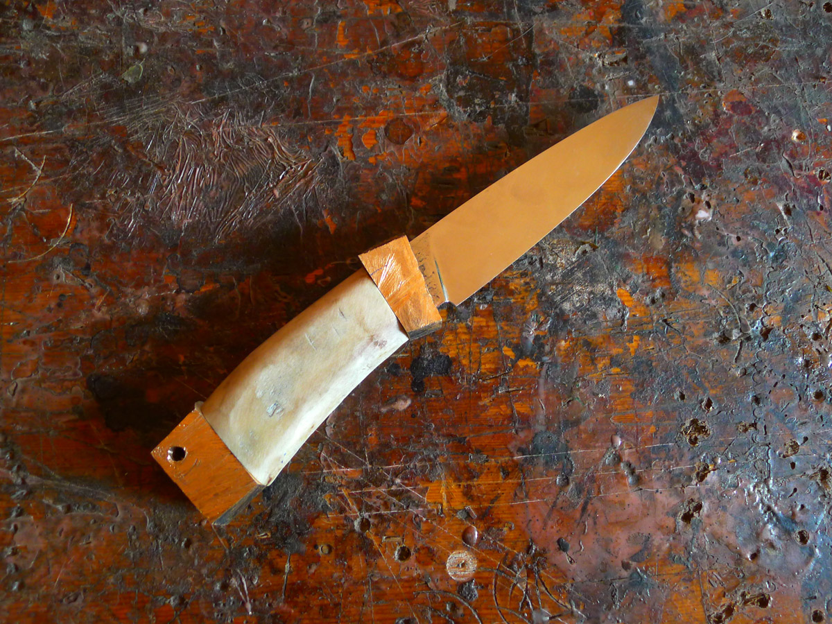

P1020620.JPG [ 222.48 КБ | Просмотров: 18199 ]
 Заголовок сообщения: Re: почти туториал или Сказка на ночь, для "больных" ножедел

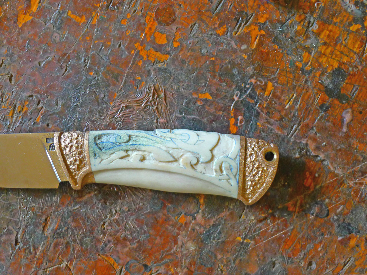

СообщениеДобавлено: Вс июн 03, 2012 12:19
Очень даже ничего себе нож Наверно фон будет залит прозрачнокрашеной ЭДП или акрилом ? Вот только брюхо к тыльниковой стороне обвисшим кажется .Подмизинцевую выемку бы поконкретней .
СообщениеДобавлено: Пн июн 04, 2012 10:15

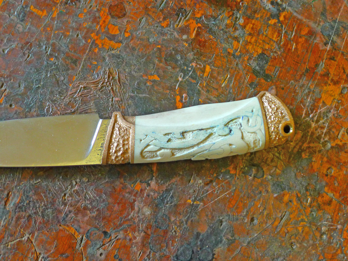

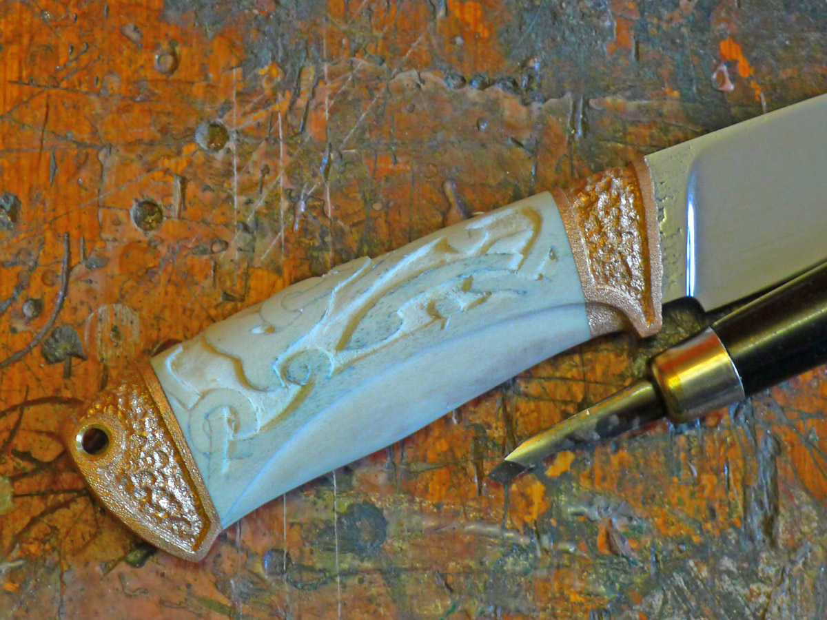

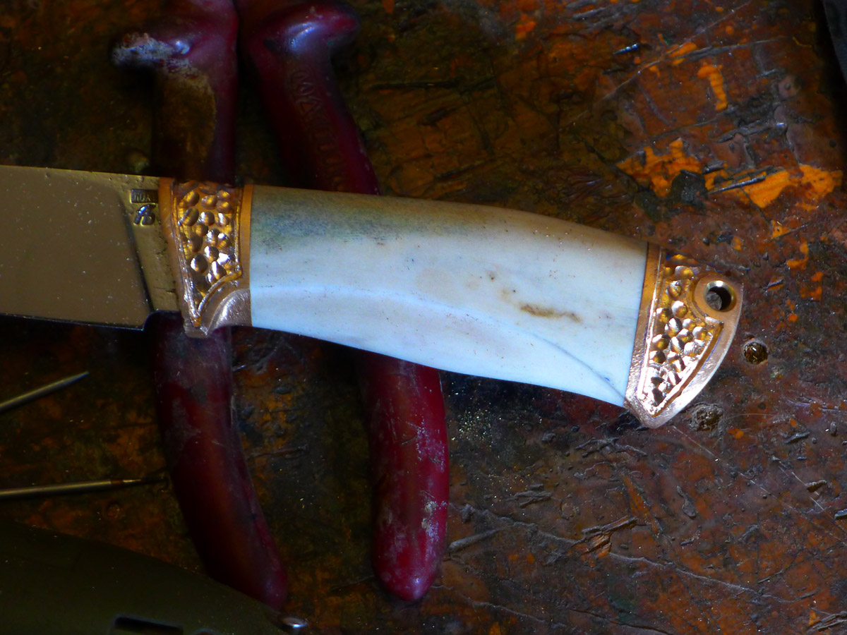

Я так полагаю,что желтый металл это бронза ?
После подгонки и склейки больстера-середины-тыльника,чем обрабатывалась рукоять-убирание излишков на стыке рог-металл ?
СообщениеДобавлено: Пн июн 04, 2012 10:54

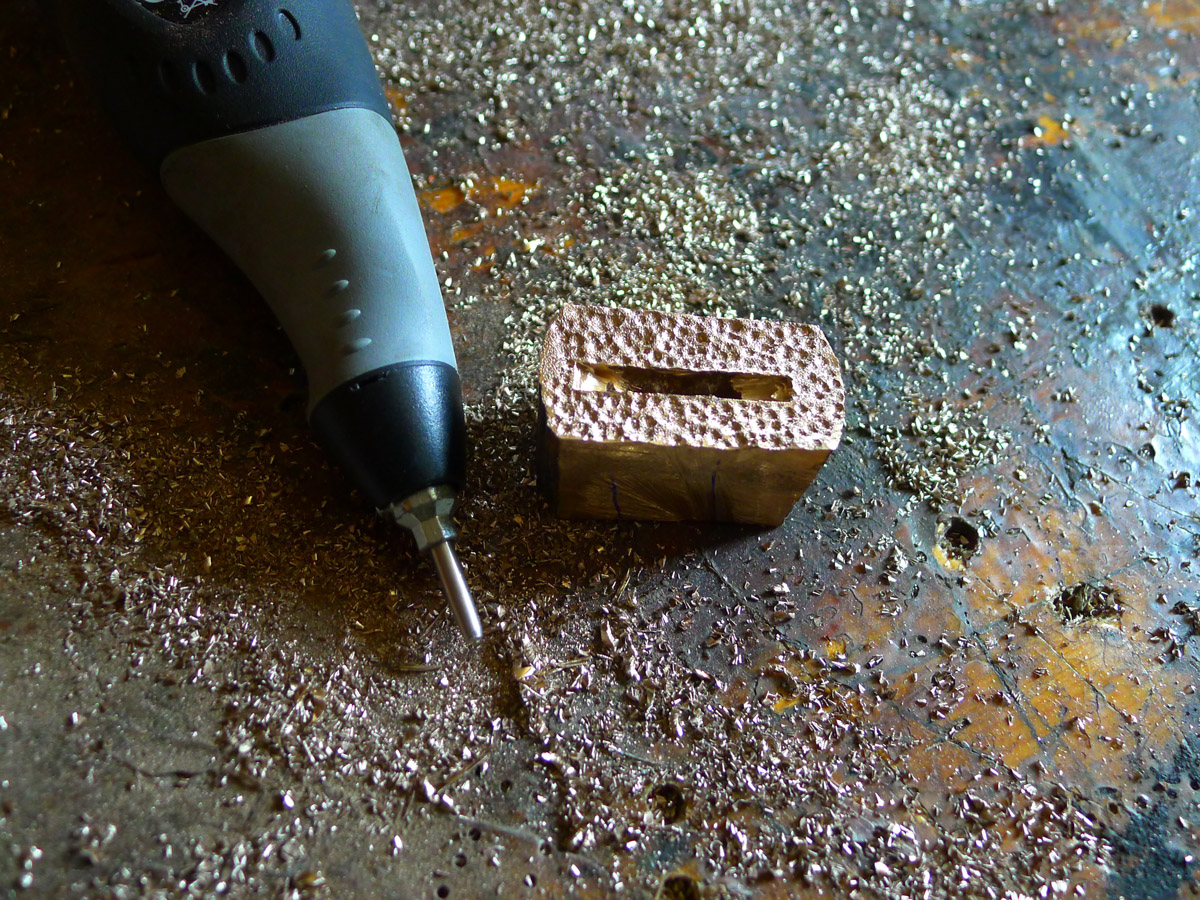

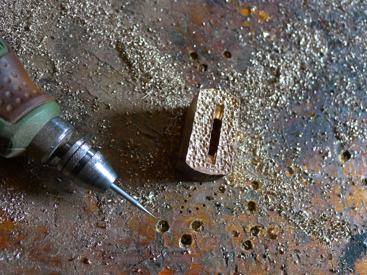

а чем вы такой узор режете? Машинкой или руками?
СообщениеДобавлено: Пн июн 04, 2012 10:59
Да, это бронза...угадал Анатолий. :)

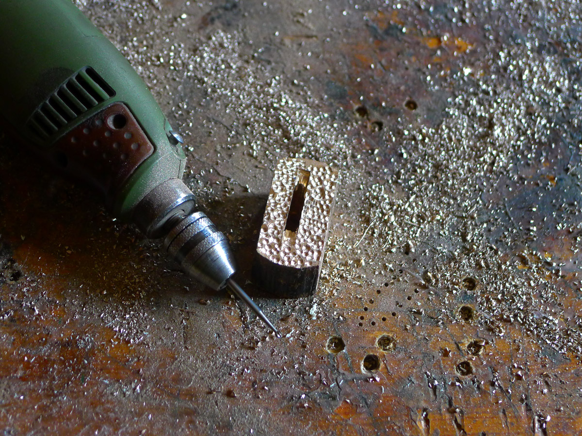

По поводу обработки, это хороший вопрос......пользуюсь твердосплавными фрезами по металлу.... фрезы с крупными зубьями, не китайские. ;)
покупаю в проксоне, там они переодически бывают, 1шт. стоит 200рублей,вот такими, с чёрной маркеровкой.
вот ссылка где их можно купить http://www.sapphire.ru/vcd-329-1-2531/goodsinfo.html
где возможно бормашинкой, где не возможно -резцами....руками не представляю как....они же мягкие :wink:
СообщениеДобавлено: Пн июн 04, 2012 11:02
я и имел в виду резцами... :D просто что-то слово "резец" из головы вылетело, вот, решил симпровизироать :roll:
да обалденный нож!
alexfree
СообщениеДобавлено: Пн июн 04, 2012 16:41
Приветствую.Я правильно понял,ими Вы и кость и бронзу(латунь) обрабатываете?
А нож великолепный получился.Вроде всё просто и гениально, и на уровне произведения искусства!
СообщениеДобавлено: Пн июн 04, 2012 17:35
Да, так и есть...и титан этими фрезами грызу, только от него они тупятся побыстрей.
нож не готов ещё, тонировать буду, из за пористости рога, не слишком эстетично это дело выглядит...буду делать химический ожог рога.( хж+шуманит)
СообщениеДобавлено: Пн июн 04, 2012 18:19

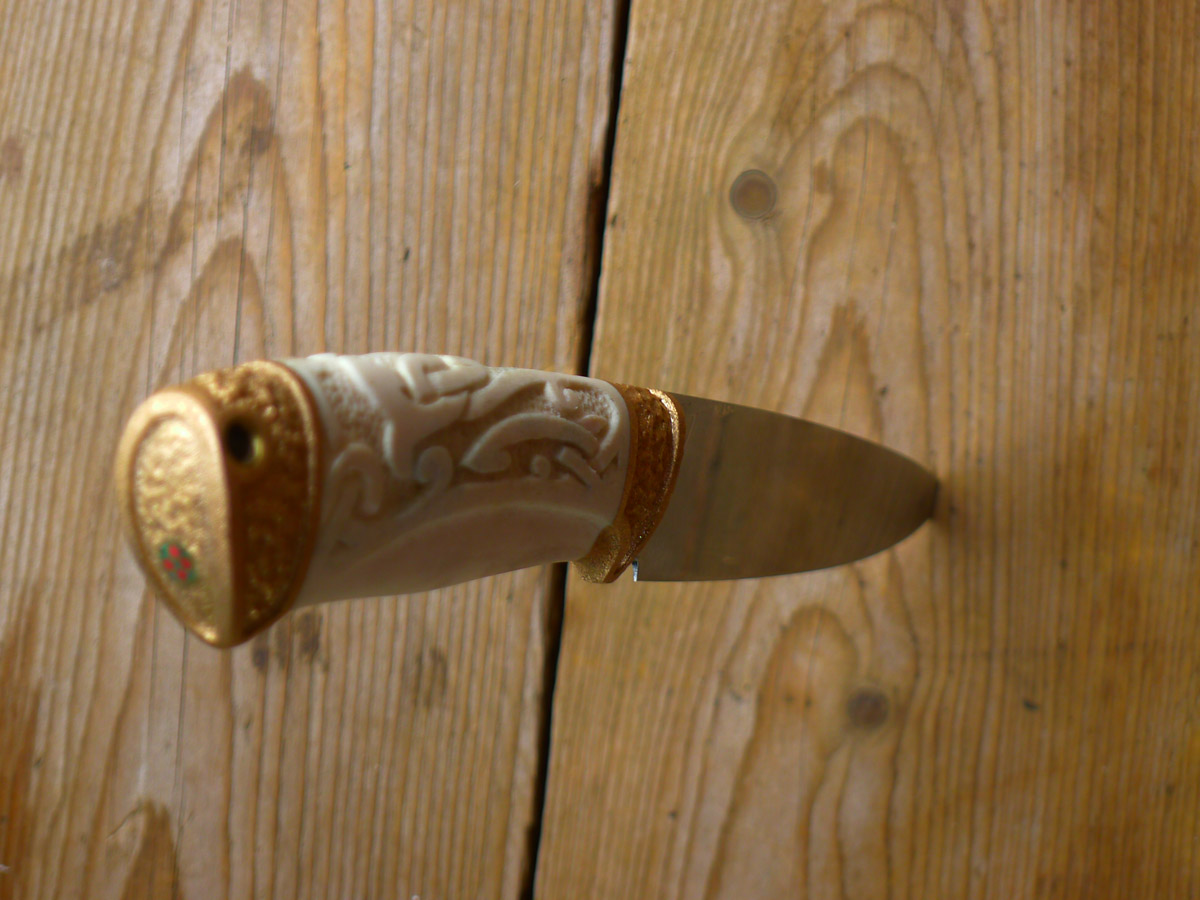

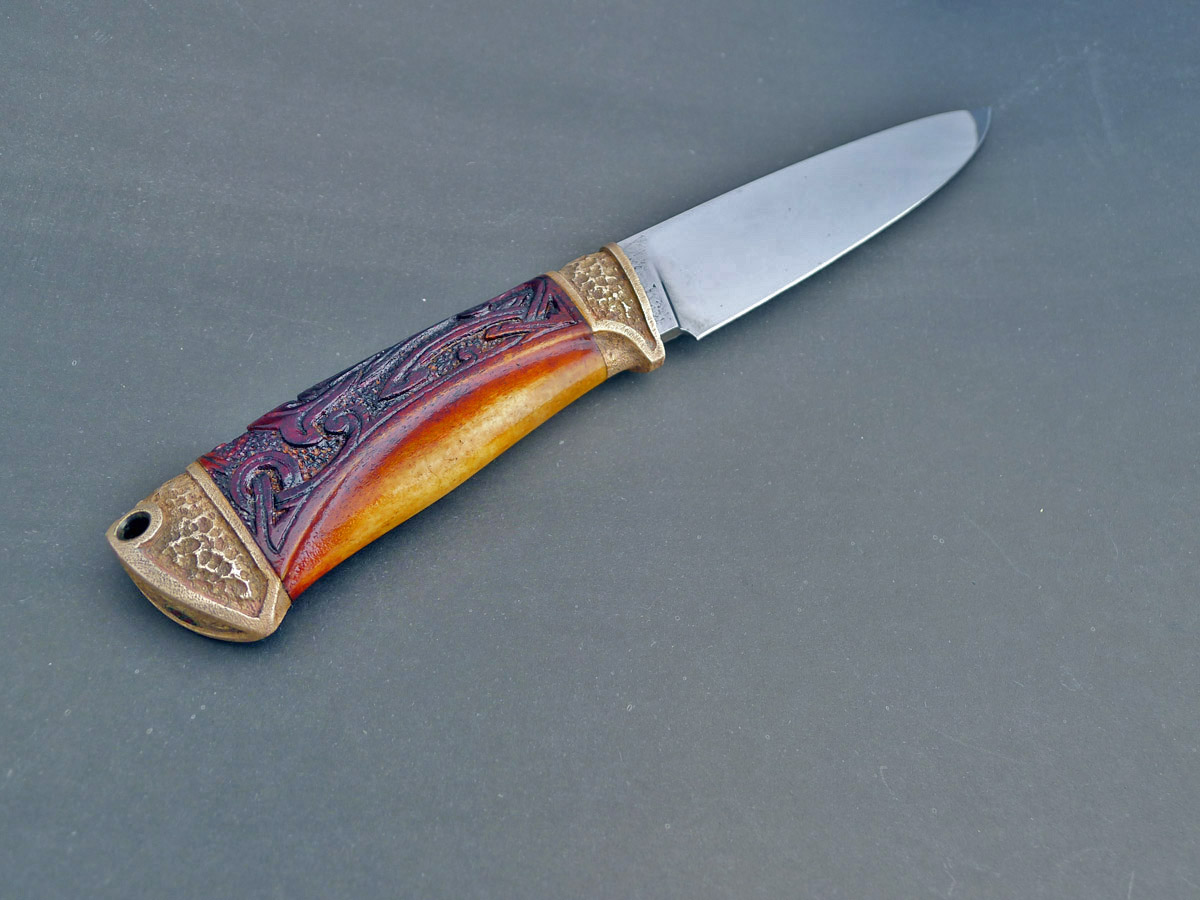

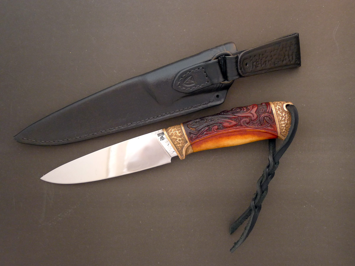

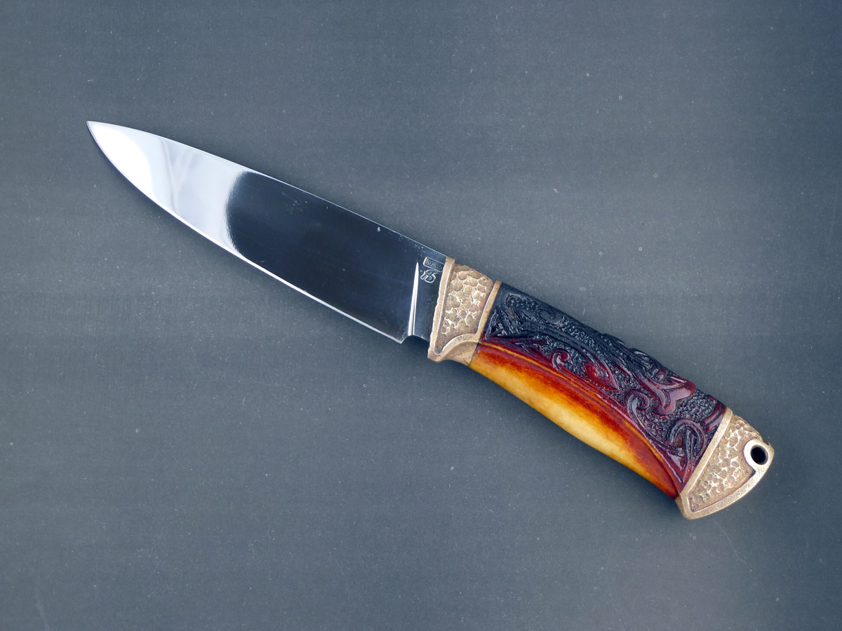

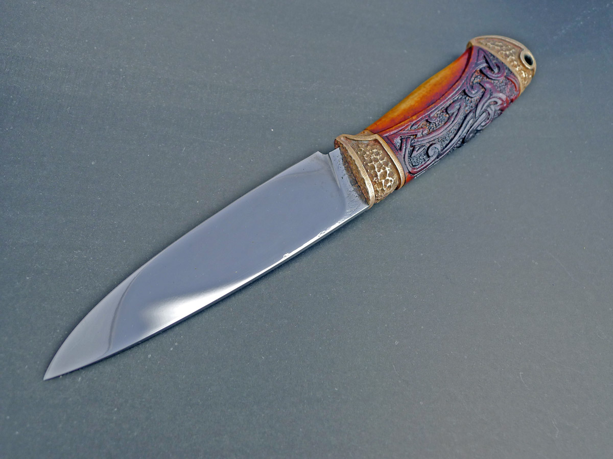

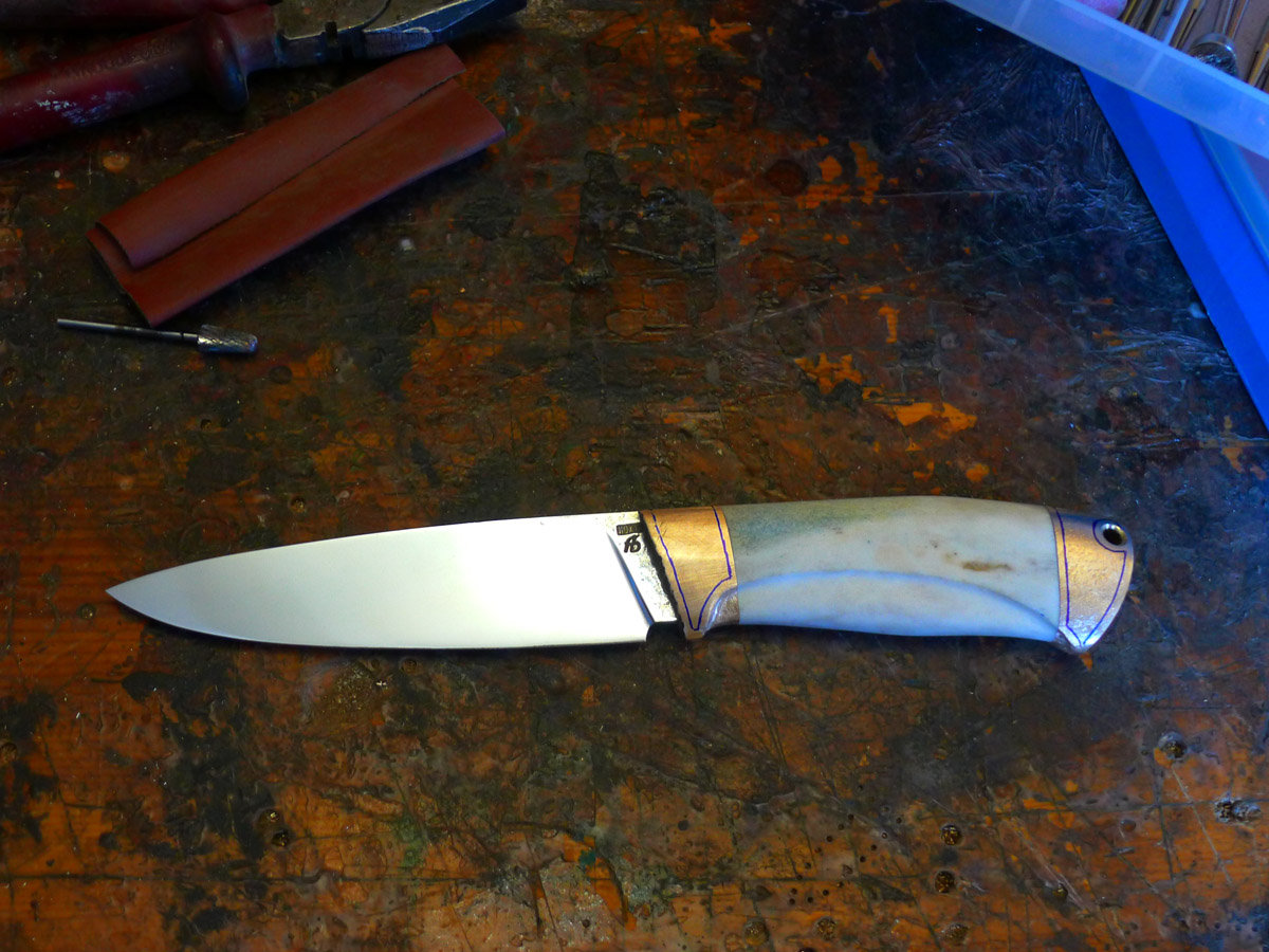

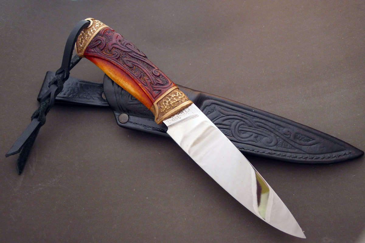

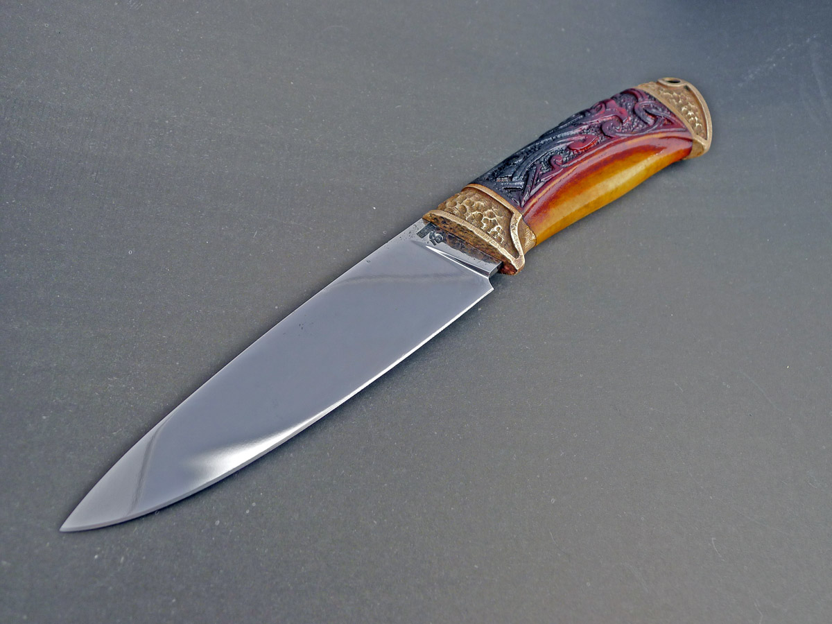

Вот как то так...осталось ножны вымучить. :roll:
P1020656.JPG [ 189.91 КБ | Просмотров: 18092 ]
P1020657.JPG [ 217.99 КБ | Просмотров: 18092 ]
P1020660.JPG [ 216.87 КБ | Просмотров: 18092 ]
P1020661.JPG [ 221.64 КБ | Просмотров: 18092 ]
P1020662.JPG [ 213.29 КБ | Просмотров: 18092 ]
P1020664.JPG [ 199.44 КБ | Просмотров: 18092 ]
СообщениеДобавлено: Пн июн 04, 2012 18:58
Отличная работа!
dokavasia
СообщениеДобавлено: Пн июн 04, 2012 19:43
Изумительная работа Саша!!!!!

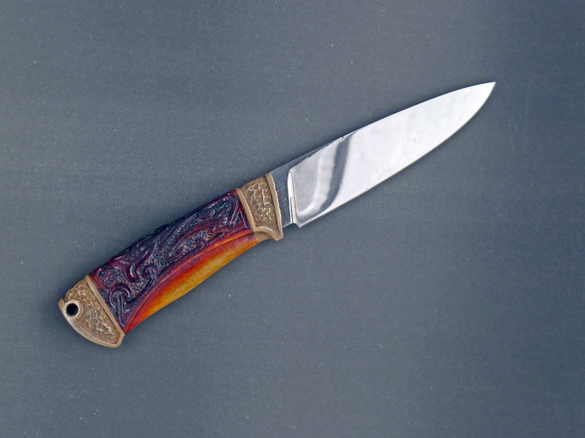

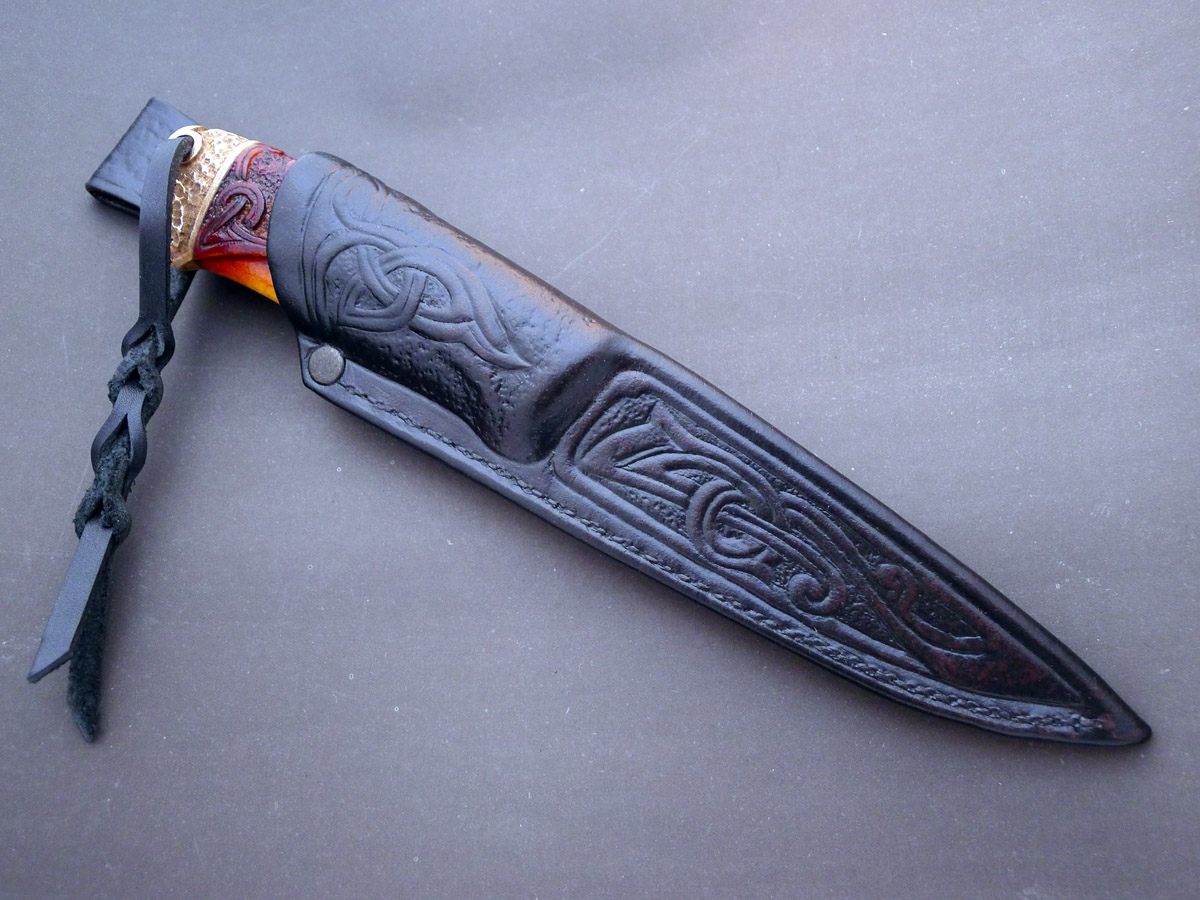

СообщениеДобавлено: Пн июн 04, 2012 20:37

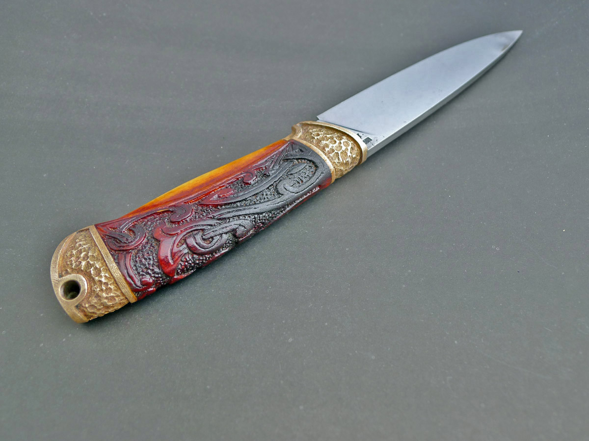

Прям заходящее солнце а над ним чёрная арабская с вязью ночь.Саш может ткнёшь носом в какую-нить ссыль где про такой метод обработки (окрашивание) костей-рогов говорицца ? :?: :roll:
СообщениеДобавлено: Пн июн 04, 2012 21:02
Врятли гдето говорится, я его только сегодня открыл методом тыка :lol: ...и офигел. :shock:
это я покрасил за 20 минут, до этого сутки парился тонировками ...чаем, мрганцем...всё фигня, а это прям как я люблю, быстро, глубоко и не запарно. :wink:
на ганзе написал метод, там и читай http://forum.guns.ru/forummessage/97/1003910.html
СообщениеДобавлено: Пн июн 04, 2012 21:14
Пасиба ,почитал , озадачился . Как говорицца -,, ... Будем искать ... ,, :mrgreen:
СообщениеДобавлено: Вт июн 05, 2012 12:17
чисто моё субъективное: не нравятся резкие перепады цветов.
глянется когда пузо в тон - цвета светлых участков спины

СообщениеДобавлено: Вт июн 05, 2012 22:55

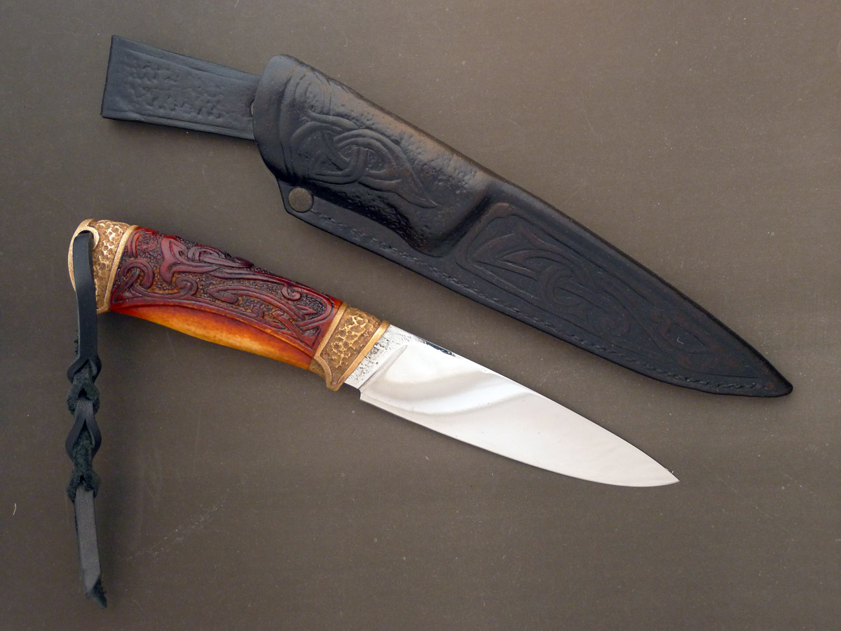

ноженки сделал, можно и в барахолку его определить. :roll:
P1020686.JPG [ 215.93 КБ | Просмотров: 18018 ]
P1020687.JPG [ 198.83 КБ | Просмотров: 18018 ]
P1020689.JPG [ 271.46 КБ | Просмотров: 18018 ]
P1020690.JPG [ 210.48 КБ | Просмотров: 18018 ]
СообщениеДобавлено: Вс июл 01, 2012 3:41
Доброго времени!
С точки зрения форм самого ножа и качества его исполнения всё просто великолепно! И красиво, и качественно. Но вот декор, ИМХО, немного не в дугу. Точнее не-е, не так сказал. Декор нормальный, но не везде, и выполнен грубовато. Во-первых больстер и навершие. Вместо непонятного грубого рельефа я бы вооружился штихелями и матуарами и изрезал бы больстер и навершие обронной гравировкой, с такой же вязью, как на самОй рукояти. Или не с такой же, но в том же стиле. А фон аккуратно заматуарил бы матуаром с оч мелкой насечкой. На самОй рукояти резьба выполнена не очень аккуратно, плюс, о5 же фон... Ну слишком он грубый! Его я бы сделал то же матуаром, но покрупнее, чем делал бы на больстере и навершии. В крайнем случае, бором, 0.5-0.8мм максимум, под оптикой, что бы чётко контролировать, что головка бора при обработке заглубляется в материал максимум на треть, и получаемые "точки" стоят оч плотно друг к другу, без зазоров между ними. В-третьих, тонировку рукояти сделал бы подругому. Светлым, красно-жёлтым цветом я бы "раскрасил" выступающую часть рисунка, а фон сделал бы тёмным. Это выгодно подчеркнуло бы рельеф и выделило узор.
Вот такие замечания. Вы их близко к сердцу не принимайте, это всё ИМХи, возможно неправильные.
С уважением, владимир.
