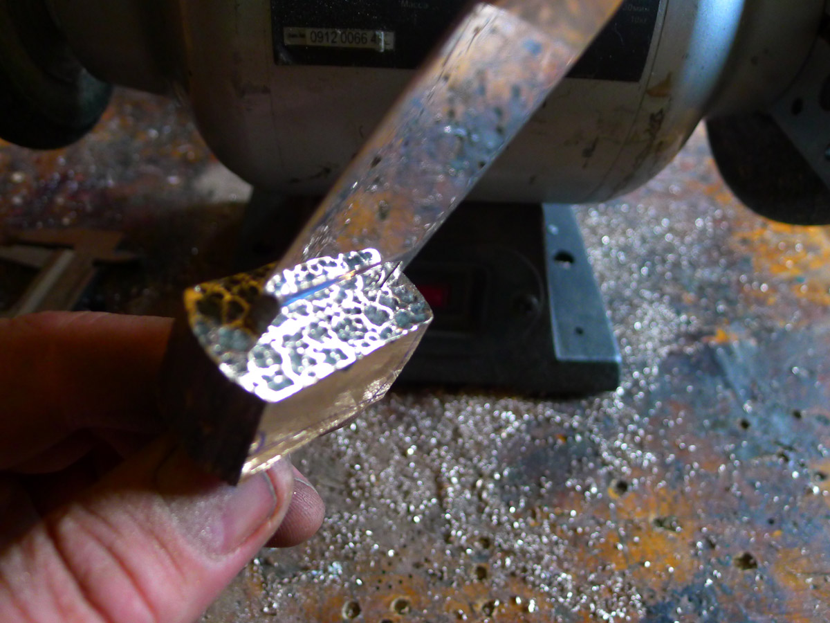

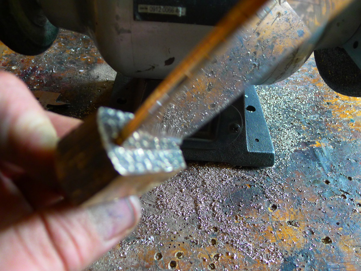

немного о переносе зеркального рисисунка....нарисовать с одной стороны не сложно, сложнее перенести эдентичное изображение на вторую сторону....так вот, уж не знаю кто и как делает, сам то я использую простейшую технику, вымученную горьким опытом копирования.....раньше, я рисовал разметочную сетку и воспроизводил рисунок смотря на первую придуманную сторону, но вот однажды, меня это жутко достало, и после многих проб с разными копирующими и прозрачными хренями, пришёл к тому, что всё гениальное просто, метод пришёл сам собой.
берём прозрачный котч, накладываем на изображённый рисунок липкой стороной вверх, предварительно отметив центральную ось и края, обводим рисунок, затем клеим его уже на ту сторону на которую нужно нанести изображение, и вуаля....пол дела сделано, далее хоть процарапывай, хоть прямо по этому скотчу прорезай детали.....ну и собственно начинаем ковырять наш узор.
P1020609.JPG [ 539.61 КБ | Просмотров: 17997 ]
P1020610.JPG [ 552.04 КБ | Просмотров: 17997 ]
P1020611.JPG [ 443.51 КБ | Просмотров: 17997 ]
P1020612.JPG [ 450.06 КБ | Просмотров: 17997 ]
P1020613.JPG [ 447.87 КБ | Просмотров: 17997 ]

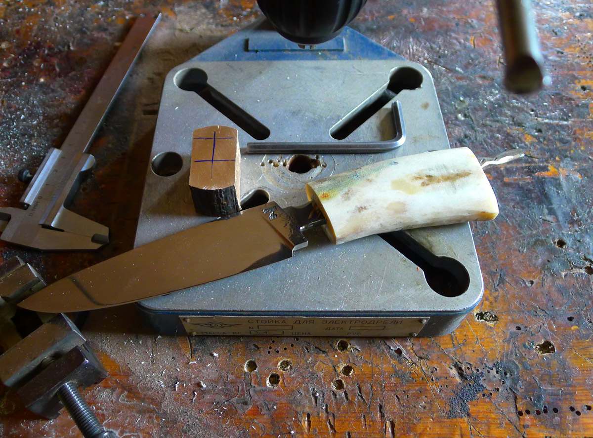

Нет, до окончания ох как ещё далеко...ещё ковырять и ковырять,это как бы в процессе, когда закончу конечно обозначу, и постараюсь комментарии к фоткам прилепить.
пока так.....можно сказать почти пол пути пройдено.

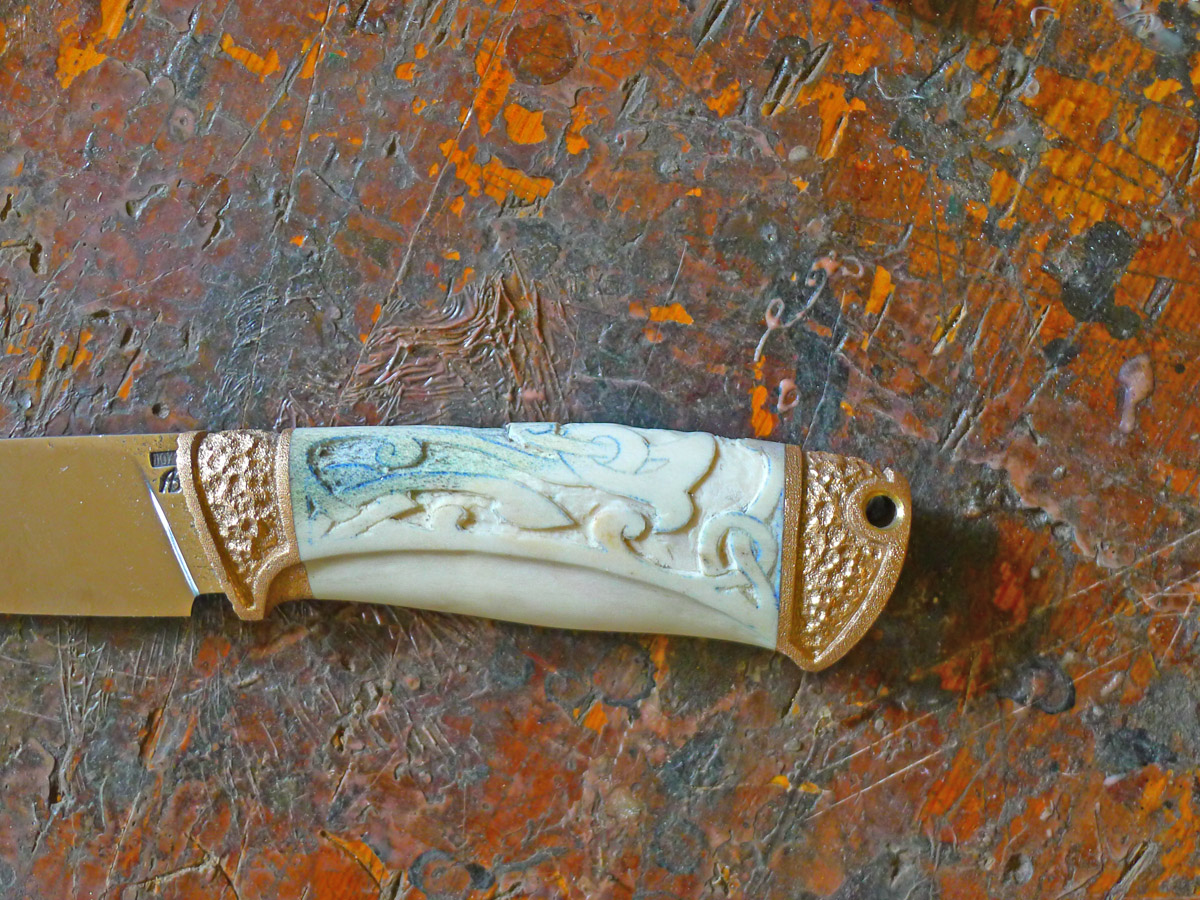

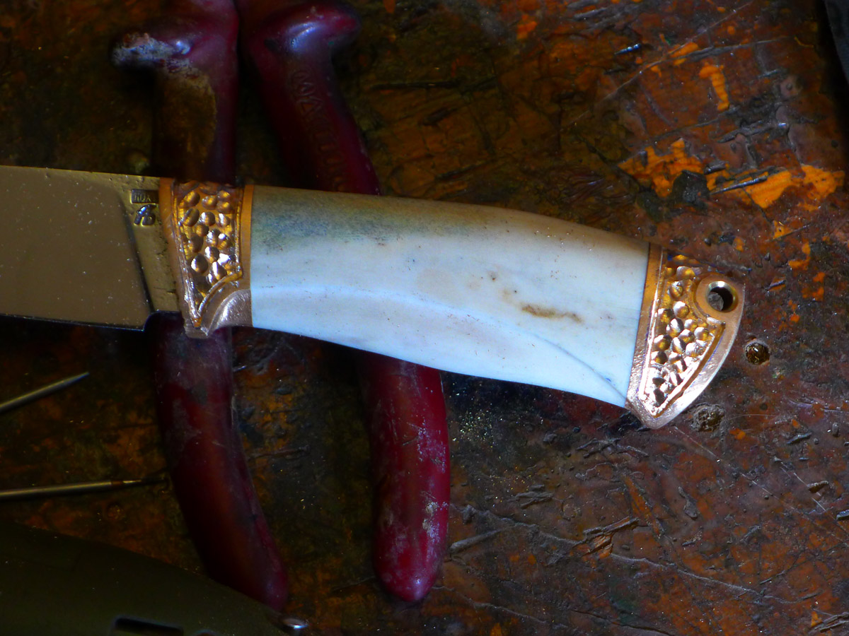

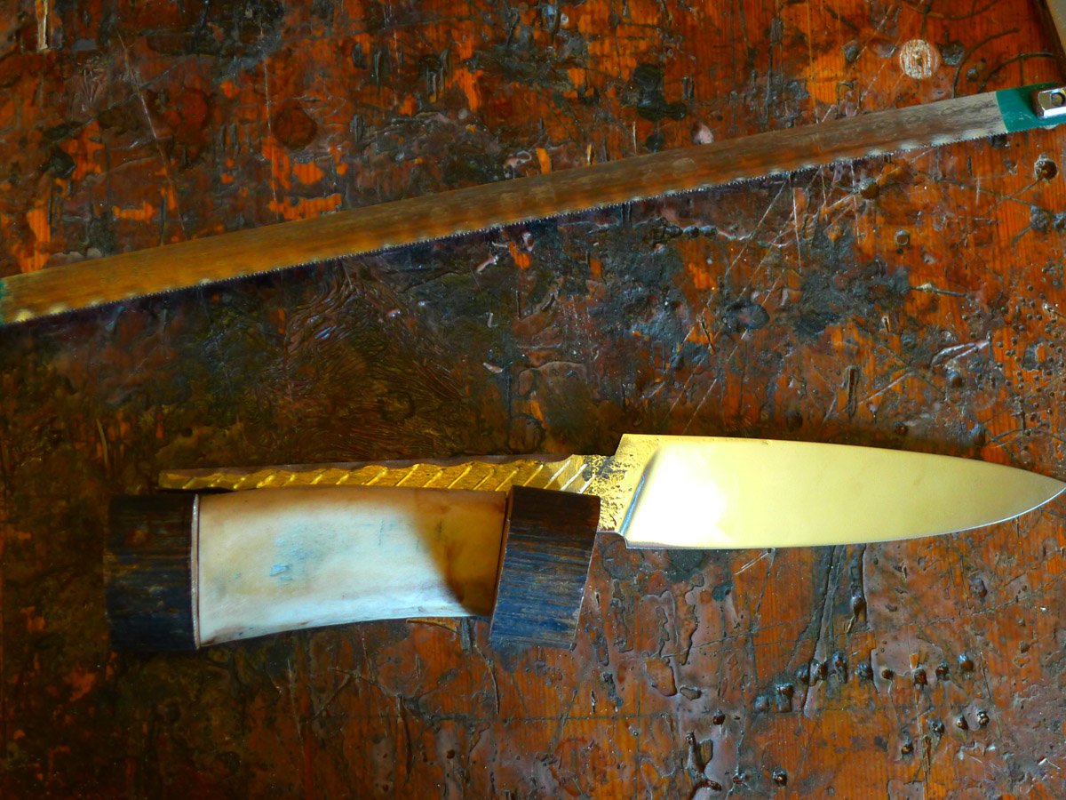

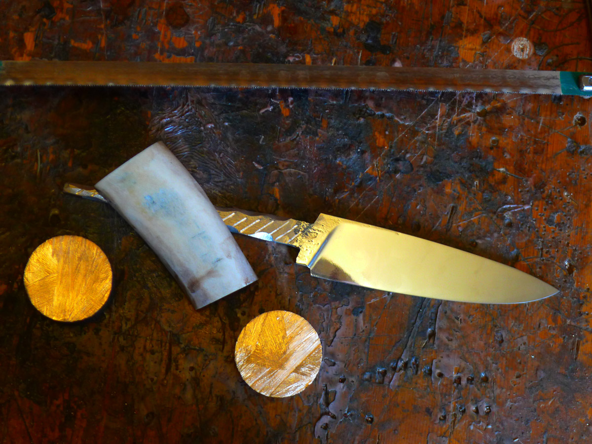

Я так полагаю,что желтый металл это бронза ?
После подгонки и склейки больстера-середины-тыльника,чем обрабатывалась рукоять-убирание излишков на стыке рог-металл ?
 Заголовок сообщения: Re: почти туториал или Сказка на ночь, для "больных" ножедел
СообщениеДобавлено: Пн июн 04, 2012 10:54
а чем вы такой узор режете? Машинкой или руками?
СообщениеДобавлено: Пн июн 04, 2012 10:59
Да, это бронза...угадал Анатолий. :)
По поводу обработки, это хороший вопрос......пользуюсь твердосплавными фрезами по металлу.... фрезы с крупными зубьями, не китайские. ;)
покупаю в проксоне, там они переодически бывают, 1шт. стоит 200рублей,вот такими, с чёрной маркеровкой.
вот ссылка где их можно купить http://www.sapphire.ru/vcd-329-1-2531/goodsinfo.html
где возможно бормашинкой, где не возможно -резцами....руками не представляю как....они же мягкие :wink:
Приветствую.Я правильно понял,ими Вы и кость и бронзу(латунь) обрабатываете?
А нож великолепный получился.Вроде всё просто и гениально, и на уровне произведения искусства!
СообщениеДобавлено: Пн июн 04, 2012 17:35
Да, так и есть...и титан этими фрезами грызу, только от него они тупятся побыстрей.
нож не готов ещё, тонировать буду, из за пористости рога, не слишком эстетично это дело выглядит...буду делать химический ожог рога.( хж+шуманит)

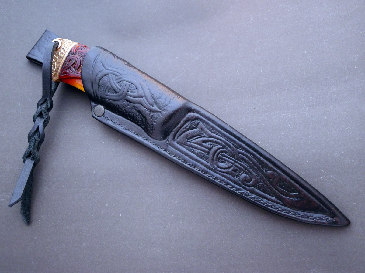

СообщениеДобавлено: Пн июн 04, 2012 18:19

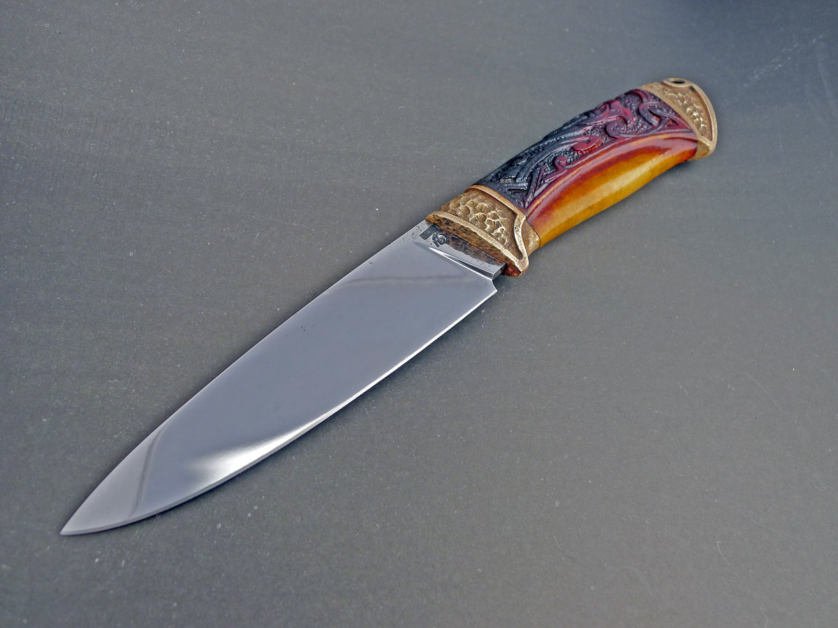

Вот как то так...осталось ножны вымучить. :roll:
P1020656.JPG [ 189.91 КБ | Просмотров: 17779 ]
P1020657.JPG [ 217.99 КБ | Просмотров: 17779 ]
P1020660.JPG [ 216.87 КБ | Просмотров: 17779 ]
P1020661.JPG [ 221.64 КБ | Просмотров: 17779 ]
P1020662.JPG [ 213.29 КБ | Просмотров: 17779 ]
P1020664.JPG [ 199.44 КБ | Просмотров: 17779 ]
СообщениеДобавлено: Пн июн 04, 2012 20:37
Прям заходящее солнце а над ним чёрная арабская с вязью ночь.Саш может ткнёшь носом в какую-нить ссыль где про такой метод обработки (окрашивание) костей-рогов говорицца ? :?: :roll:
СообщениеДобавлено: Пн июн 04, 2012 21:02
Врятли гдето говорится, я его только сегодня открыл методом тыка :lol: ...и офигел. :shock:
это я покрасил за 20 минут, до этого сутки парился тонировками ...чаем, мрганцем...всё фигня, а это прям как я люблю, быстро, глубоко и не запарно. :wink:
на ганзе написал метод, там и читай http://forum.guns.ru/forummessage/97/1003910.html
СообщениеДобавлено: Вт июн 05, 2012 22:55
ноженки сделал, можно и в барахолку его определить. :roll:
P1020686.JPG [ 215.93 КБ | Просмотров: 17705 ]
P1020687.JPG [ 198.83 КБ | Просмотров: 17705 ]
P1020689.JPG [ 271.46 КБ | Просмотров: 17705 ]
P1020690.JPG [ 210.48 КБ | Просмотров: 17705 ]
