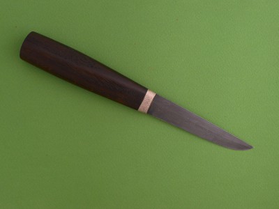

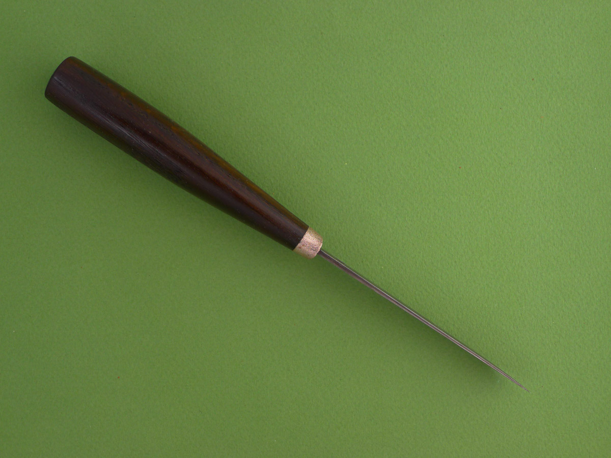

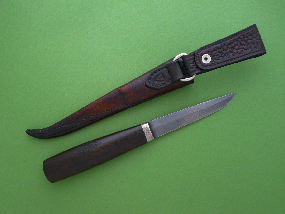

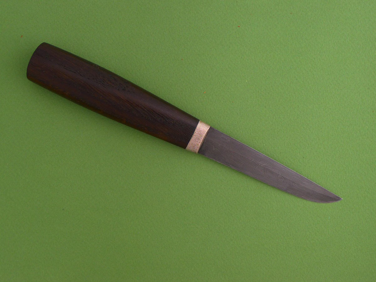

ТТХ
Дамаск, Вадима Мантуленко, слесарка моя, ромб.
95х19х3мм
рукоять-морёный дуб лохматых годов, больстер мельхиор
монтаж всадной на суперхват, пропитано льняной олифой, финиш шеллак.
длина рукояти-115мм

Клинок от жиганского ножа ? Вполне должен быть удобен.
Mucta
 Заголовок сообщения: Re: Дамаск Мантуленко в морёном дубе
СообщениеДобавлено: Пт июл 13, 2012 12:04
С дамаском надо учится работать,клин очень плохо обработан.

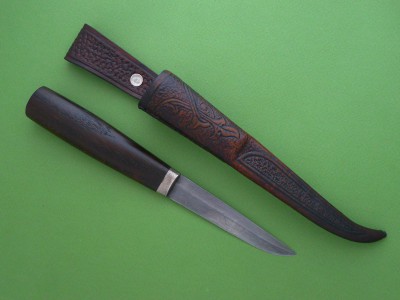

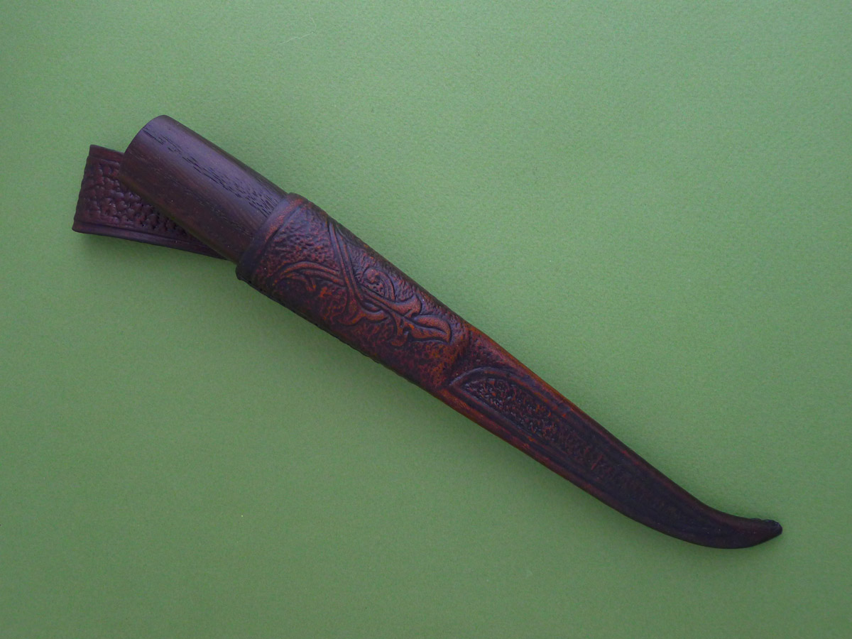

ножны.
P1030596.JPG [ 247.04 КБ | Просмотров: 22287 ]
P1030598.JPG [ 217.08 КБ | Просмотров: 22287 ]
P1030599.JPG [ 240.29 КБ | Просмотров: 22287 ]
СообщениеДобавлено: Пт июл 13, 2012 20:55
Красиво, качественно, понравился, хоть и не в моём формате.

Читал тему сверху вниз. Фото смотрел тоже сверху вниз. Без ножен нож показался скучным. Единственное что могло его оправдать - это отличный рез или феноменальная износостойкость клинка. Потом увидил фото ножа с ножнами и всё встало на свои места. Вот с ножнами нож смотрится. Самое то.

О! Деды с Бамбрами всякими мерещатся :mrgreen: По ножику-ножны хороши,нож,возможно,тоже. Но дамаск плохо протравлен,совершенно не контрастно и красоты не видно. Углеродистый дамаск лучше в азотке проявляется,а не в ХЖ :D

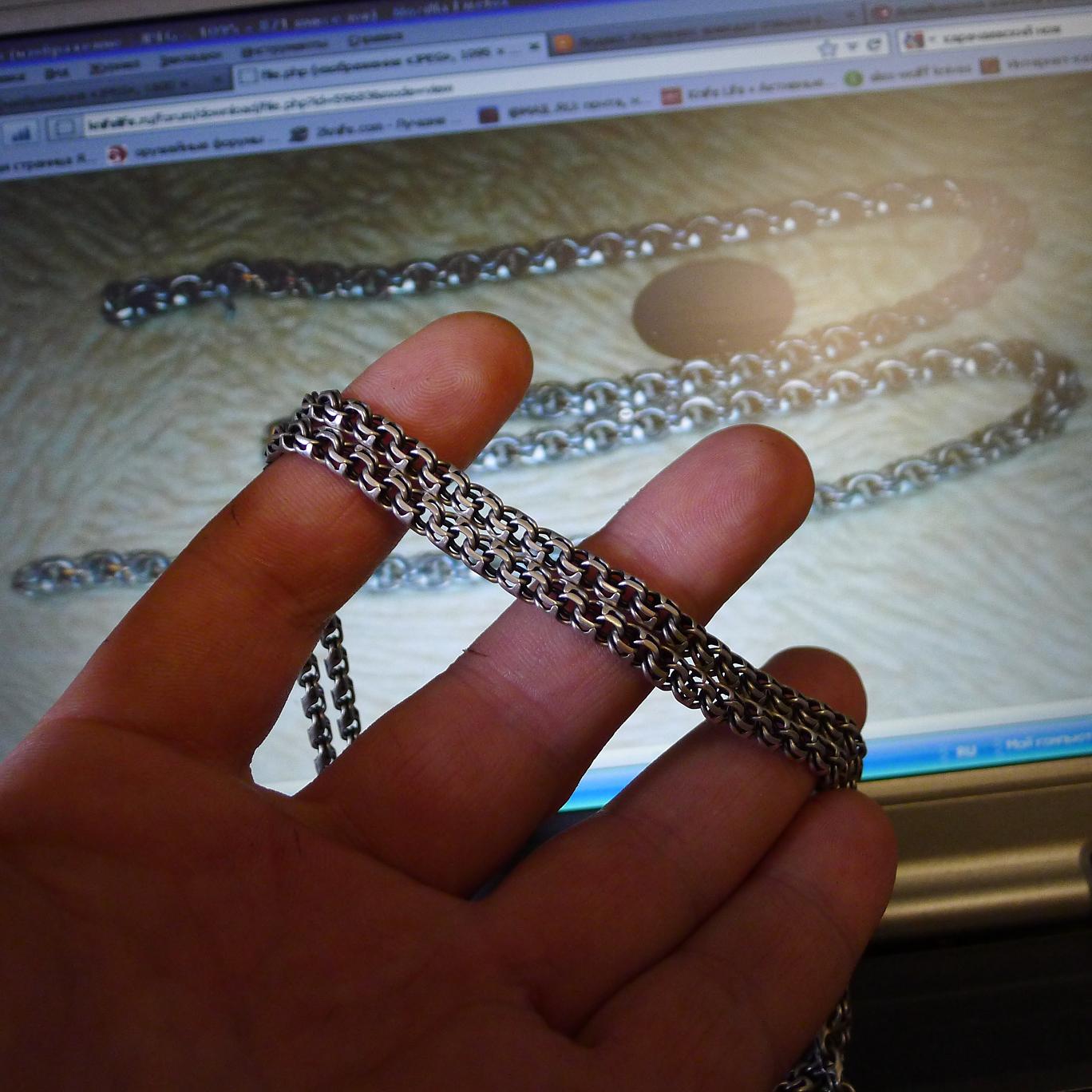

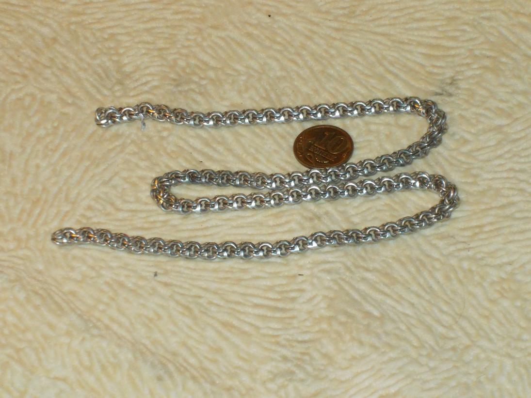

Пожалуйста,моя работа - серебро,плавка,волочение,плетение,пайка,слесарка,осталось замок сделать
002.JPG [ 474.87 КБ | Просмотров: 22183 ]
СообщениеДобавлено: Пн июл 16, 2012 16:06
И? :roll:
Здесь же не ювелирный форум, и оценку вашему творению, врядли дадут, особенно с такой фотохрафией, .....лично я не одного звена не увидел, расплывчатую змею вижу, догадался даже что рядом лежит 10 копеек, это всё. :wink:

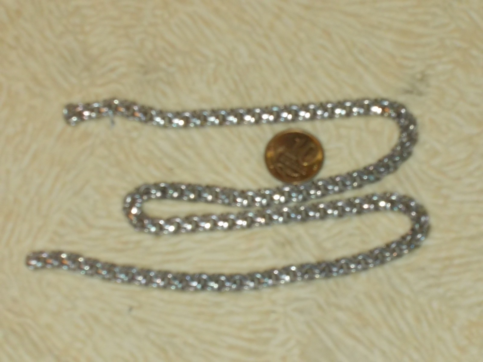

Фотографию могу исправить

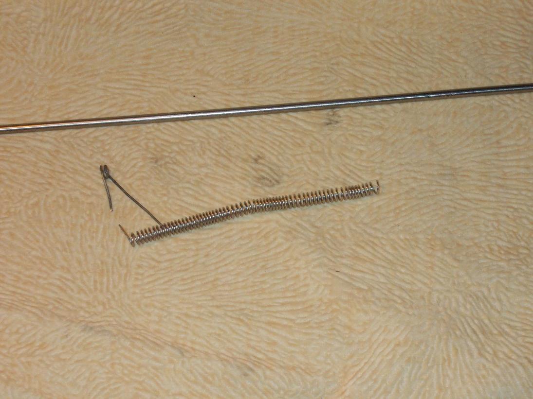

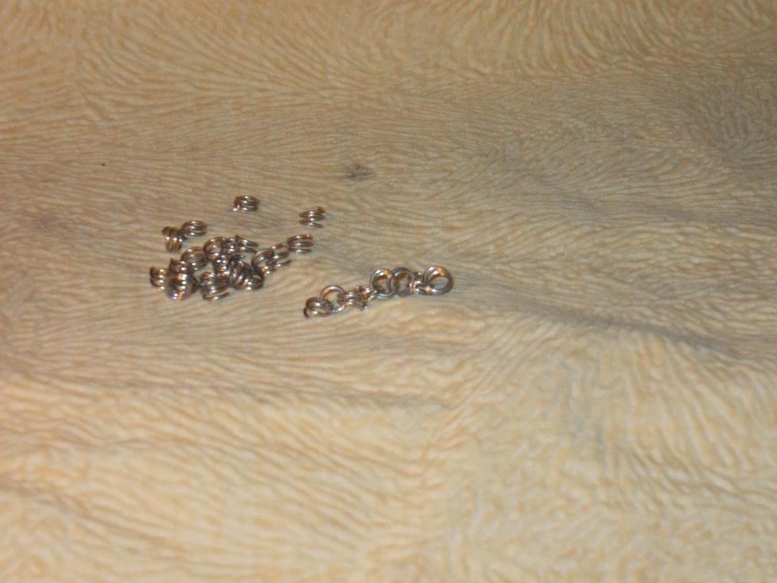

Только это мало о чём может сказать, цепь и я вам могу показать, даже не отрываясь от стула. :wink:
P1030621.JPG [ 188.41 КБ | Просмотров: 22172 ]
Mucta
СообщениеДобавлено: Пн июл 16, 2012 16:33

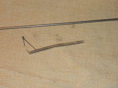

Просил показать изделие а не процес
003.JPG [ 159.34 КБ | Просмотров: 22168 ]
006.JPG [ 143.46 КБ | Просмотров: 22168 ]
СообщениеДобавлено: Пн июл 16, 2012 16:43
Хм,мне кажется или кто-то ведёт себя вызывающе... :wink:
СообщениеДобавлено: Пн июл 16, 2012 16:56
Вот и мне тоже самое кажется. :)
Процесс, мне ни о чём сказать не может, я не ювелир, хотя 25 лет назад и учился на "Русских самоцветах", только по другой специальности.
Наверное, цепь хороша,...... даже не наверное, а точно, раз у меня на шее подобная висит, а я всякую хрень не люблю :)
А изделия, я вообще то хотел посмотреть ножевые, в вашем исполнении, коль уж вы так пристально смотрите за моими темами, в разных разделах.
Учитывая ваши слова, нам есть на что посмотреть. :wink:

По теме - ничего такой пыряльничек получился, и выше правильно подметили: мне вот тоже поначалу показалось что что нож ассиметричен и рукоять слишком велика по отношению к клинку.
А показались ножны и всё сразу встало на свои места.
