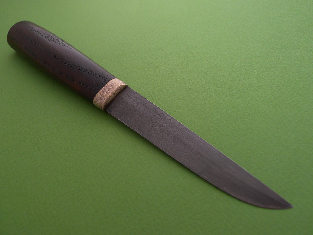

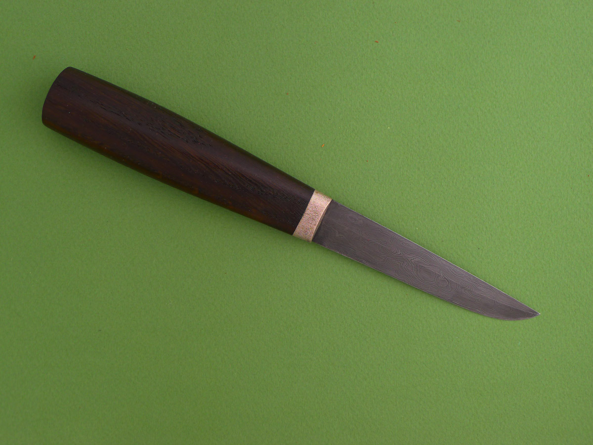

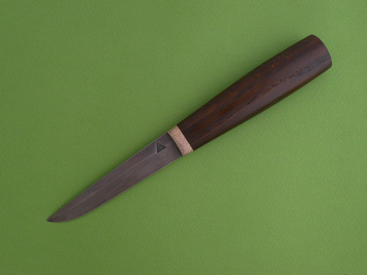

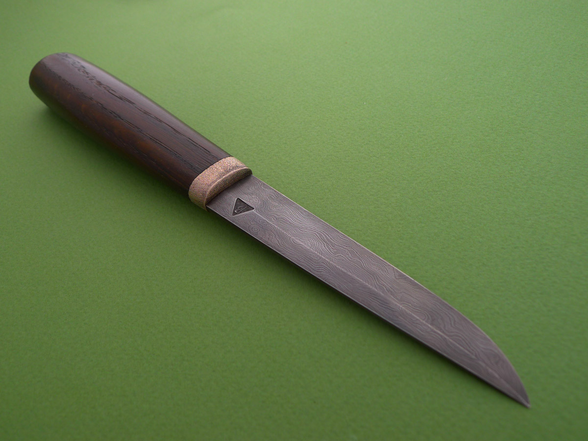

ТТХ
Дамаск, Вадима Мантуленко, слесарка моя, ромб.
95х19х3мм
рукоять-морёный дуб лохматых годов, больстер мельхиор
монтаж всадной на суперхват, пропитано льняной олифой, финиш шеллак.
длина рукояти-115мм
P1030579.JPG [ 224.31 КБ | Просмотров: 22655 ]
P1030580.JPG [ 221.28 КБ | Просмотров: 22655 ]
P1030581.JPG [ 211.29 КБ | Просмотров: 22655 ]
P1030582.JPG [ 194.39 КБ | Просмотров: 22655 ]
P1030583.JPG [ 203.04 КБ | Просмотров: 22655 ]

Клинок от жиганского ножа ? Вполне должен быть удобен.

С дамаском надо учится работать,клин очень плохо обработан.

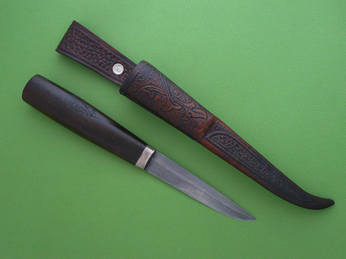

ножны.
P1030596.JPG [ 247.04 КБ | Просмотров: 22567 ]
P1030598.JPG [ 217.08 КБ | Просмотров: 22567 ]
P1030599.JPG [ 240.29 КБ | Просмотров: 22567 ]

Красиво, качественно, понравился, хоть и не в моём формате.

Читал тему сверху вниз. Фото смотрел тоже сверху вниз. Без ножен нож показался скучным. Единственное что могло его оправдать - это отличный рез или феноменальная износостойкость клинка. Потом увидил фото ножа с ножнами и всё встало на свои места. Вот с ножнами нож смотрится. Самое то.

не понравился. видимо -
извини, Саша - не понимаю таких ножикоф.

О! Деды с Бамбрами всякими мерещатся :mrgreen: По ножику-ножны хороши,нож,возможно,тоже. Но дамаск плохо протравлен,совершенно не контрастно и красоты не видно. Углеродистый дамаск лучше в азотке проявляется,а не в ХЖ :D

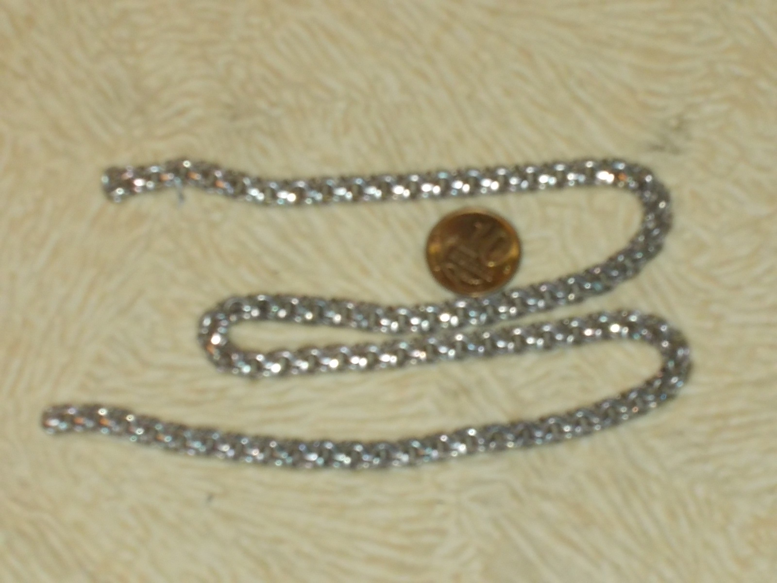

Пожалуйста,моя работа - серебро,плавка,волочение,плетение,пайка,слесарка,осталось замок сделать
002.JPG [ 474.87 КБ | Просмотров: 22463 ]
И? :roll:
Здесь же не ювелирный форум, и оценку вашему творению, врядли дадут, особенно с такой фотохрафией, .....лично я не одного звена не увидел, расплывчатую змею вижу, догадался даже что рядом лежит 10 копеек, это всё. :wink:

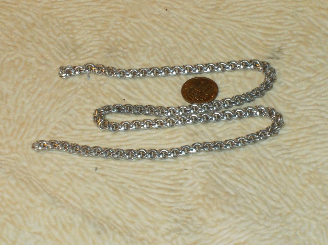

Фотографию могу исправить
001.JPG [ 165.58 КБ | Просмотров: 22454 ]
Только это мало о чём может сказать, цепь и я вам могу показать, даже не отрываясь от стула. :wink:

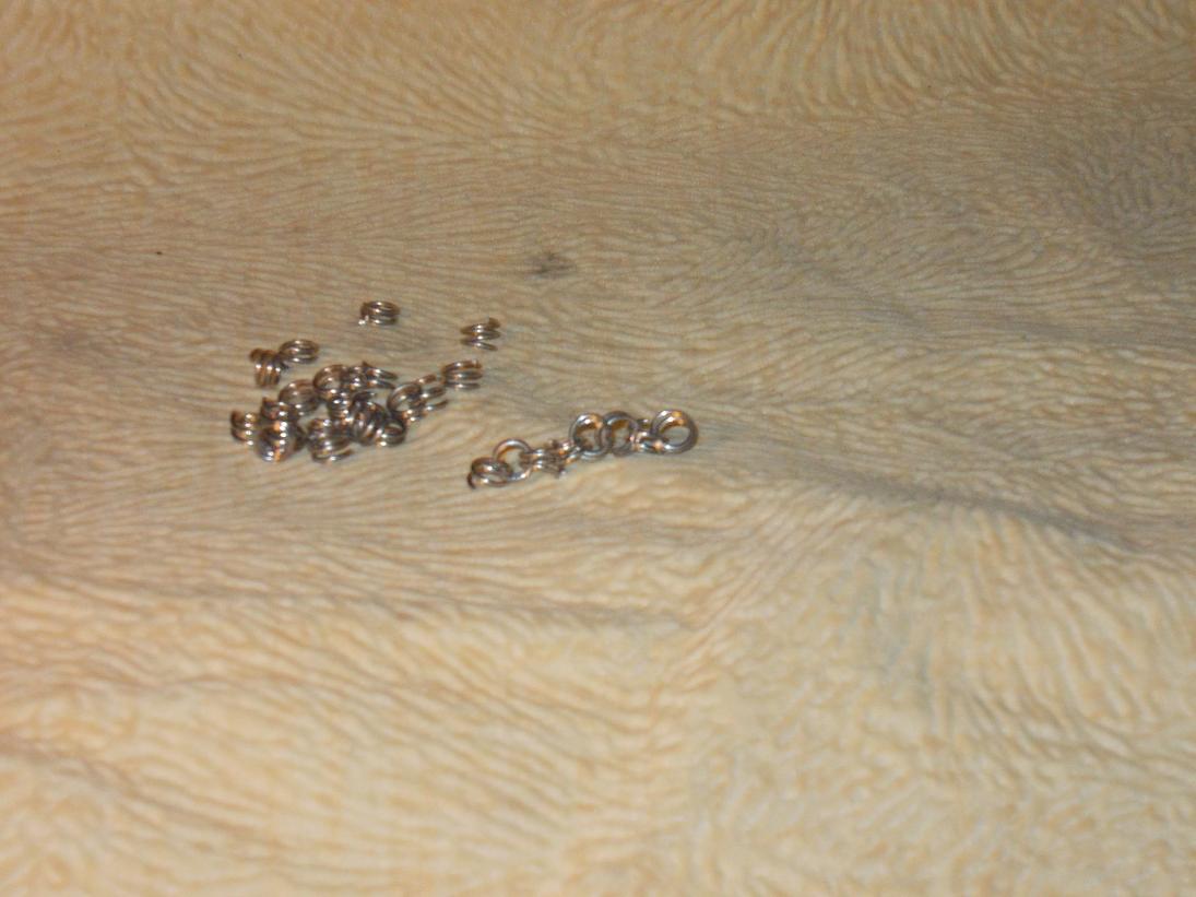

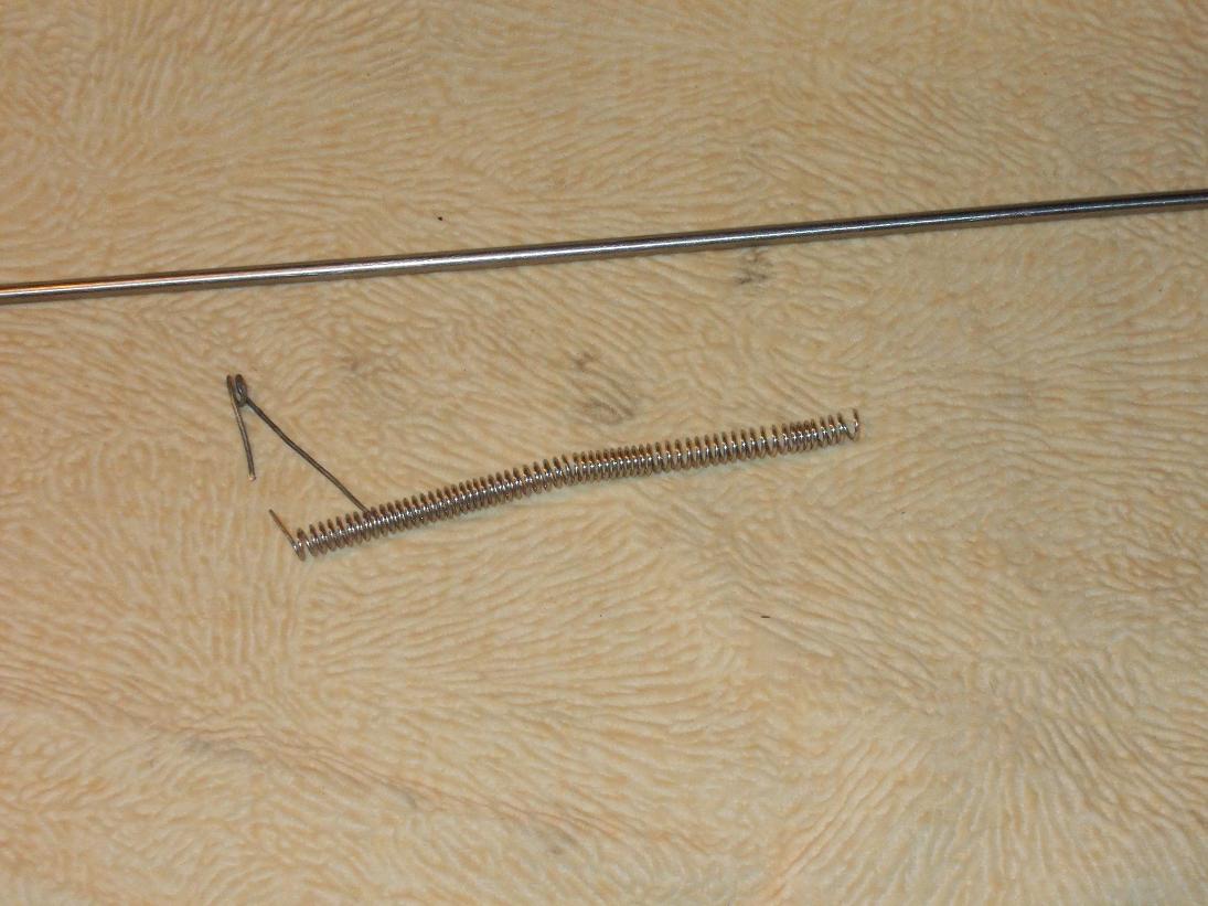

Просил показать изделие а не процес
003.JPG [ 159.34 КБ | Просмотров: 22448 ]
006.JPG [ 143.46 КБ | Просмотров: 22448 ]

По теме - ничего такой пыряльничек получился, и выше правильно подметили: мне вот тоже поначалу показалось что что нож ассиметричен и рукоять слишком велика по отношению к клинку.
А показались ножны и всё сразу встало на свои места.
