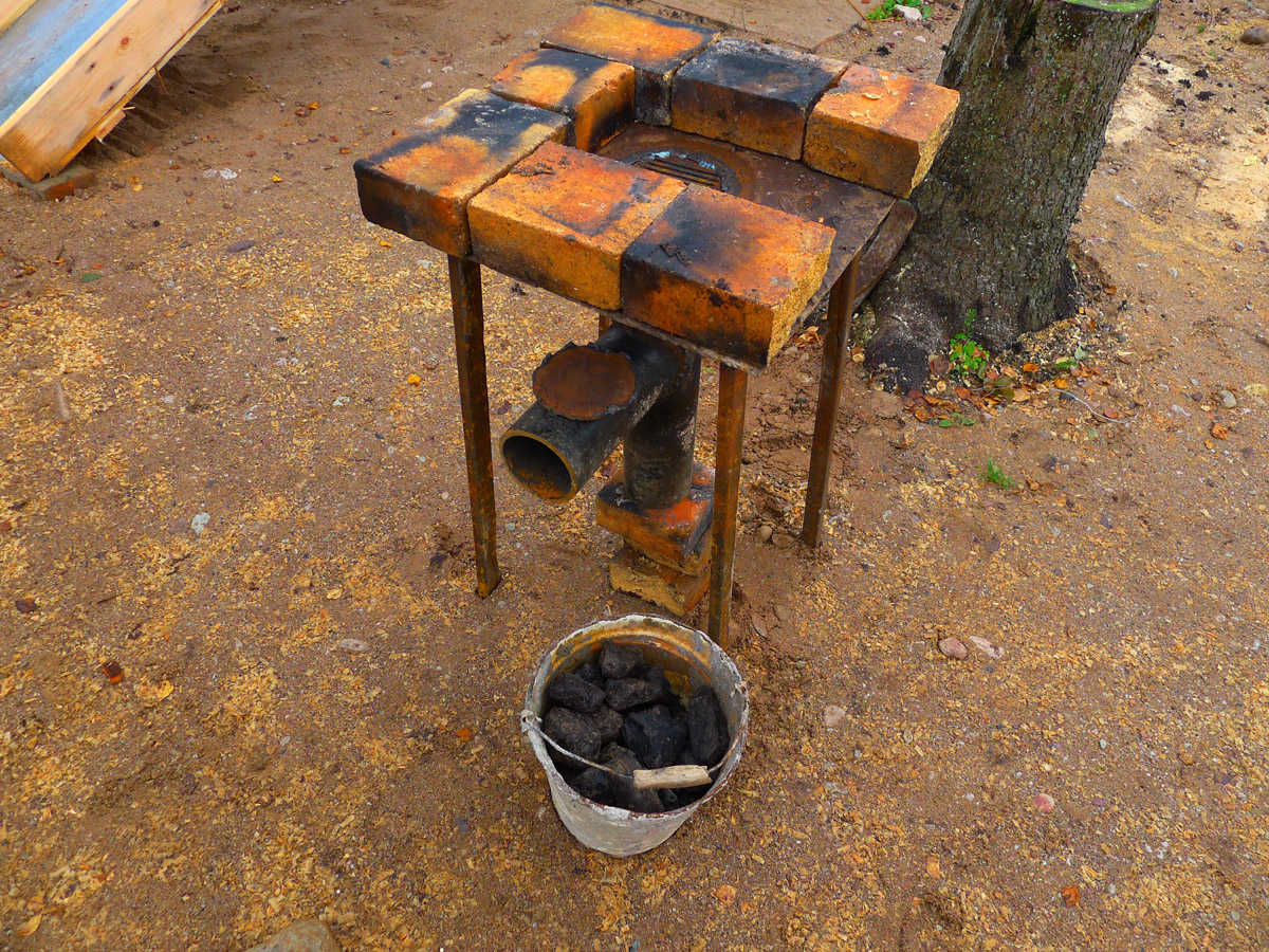

Время шло, дела не двигались, одолевала лень, но то и дело на дачном участке на глаза попадались полезные детали способные трансформироваться в нечто полезное.
Вот так потихоньку, куча непонятного железа превратилась в небольшой кузнечный горн, который по сути я и покажу в испытаниях и картинках, ну и само сабой сучью заготовку отдыхающюю с лета, буду пытать огнём и молотком.
P1040656.JPG [ 664.93 КБ | Просмотров: 21923 ]

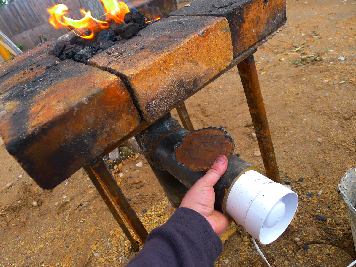

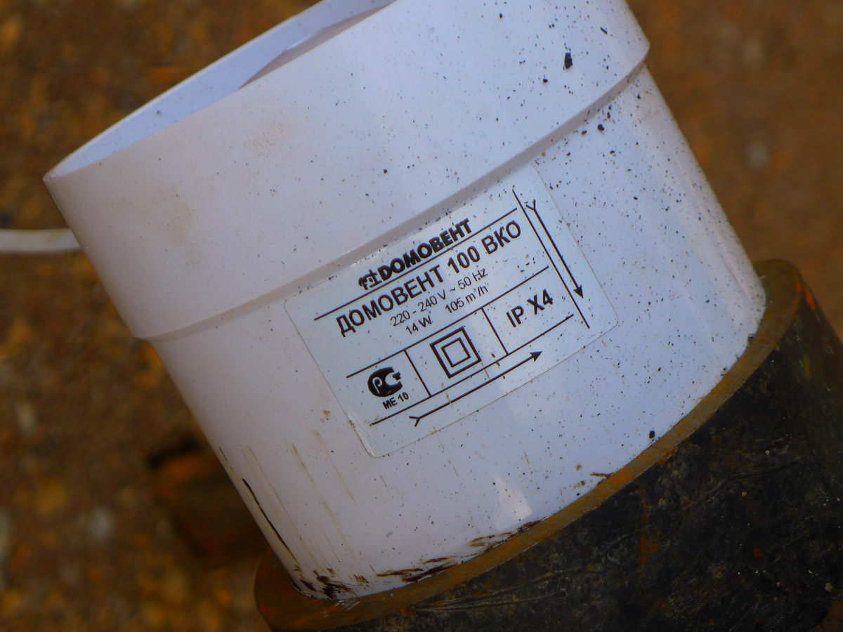

В качестве поддува, был куплен дешёвый пластиковый вентилятор 100мм в диаметре, чисто случайно попавшийся мне на глаза в одном из строительных супермаркетов, на сколько мне не изменяет память, стоил этот девайс рублей 300.
Купил его ещё до сваривания железа в горн, и уже под него нашлись огрызки труб, отпиленные строителями на даче, после прокладки сантехники.
P1040658.JPG [ 224.64 КБ | Просмотров: 21922 ]
Роясь на просторах интернета в поисках полезных конструкций для горна, обратил внимание на механические регуляторы предлагаемые в чертежах как совершенно необходимые устройства, увеличивающие и уменьшающие поток воздуха нагнетающего горн.....ну а я как то ленив, до суперсложных механизмов, поэтому просто купил регулятор света, способный регулировать токи, тем самым ускоряя и уменьшая вращение купленного мною проточного вентилятора.
P1040659.JPG [ 202.07 КБ | Просмотров: 21922 ]
Проточный вентилятор был установлен в трубу сбоку, диаметр подошёл впритирку, по этому я его особо и не стал вбивать вглубь.

Вид сверху, колосником послужила какая то очень правильно насверленная круглая пластина в 10мм толщиной и 150мм в диаметре, отверстия прям канонические по 5мм, от чего сей предмет не знаю, был найден на даче подруги жены, и взят в плен, для дальнейших разработок, вот так он и оказался вваренным в дно горна.
Ну и всё это дело обложено шамотным кирпичём, оставшимся от разбоки старой печи в бане, которую снесли за ненадобностью.

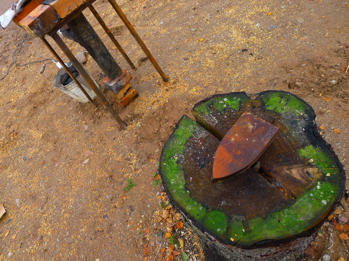

В качестве наковальни, будет служить старый чугунный утюг, купленный в скупке, за 350 рублей, ведь смысла обзаводиться наковальней я как то не увидел, пока нет работоспособного горна. Утюг вбит в пень от спиленной ёлки, с предварительным пропилом бензопилой под ручку утюга.
Неудобно, ну а что поделаешь, что имеем, то и имеем. :)
К слову сказать, утюг поселился в пне ещё с лета, после первых экспериментов, и покрылся ржой, да и пенёк, я гляжу позеленел от тоски. :roll:

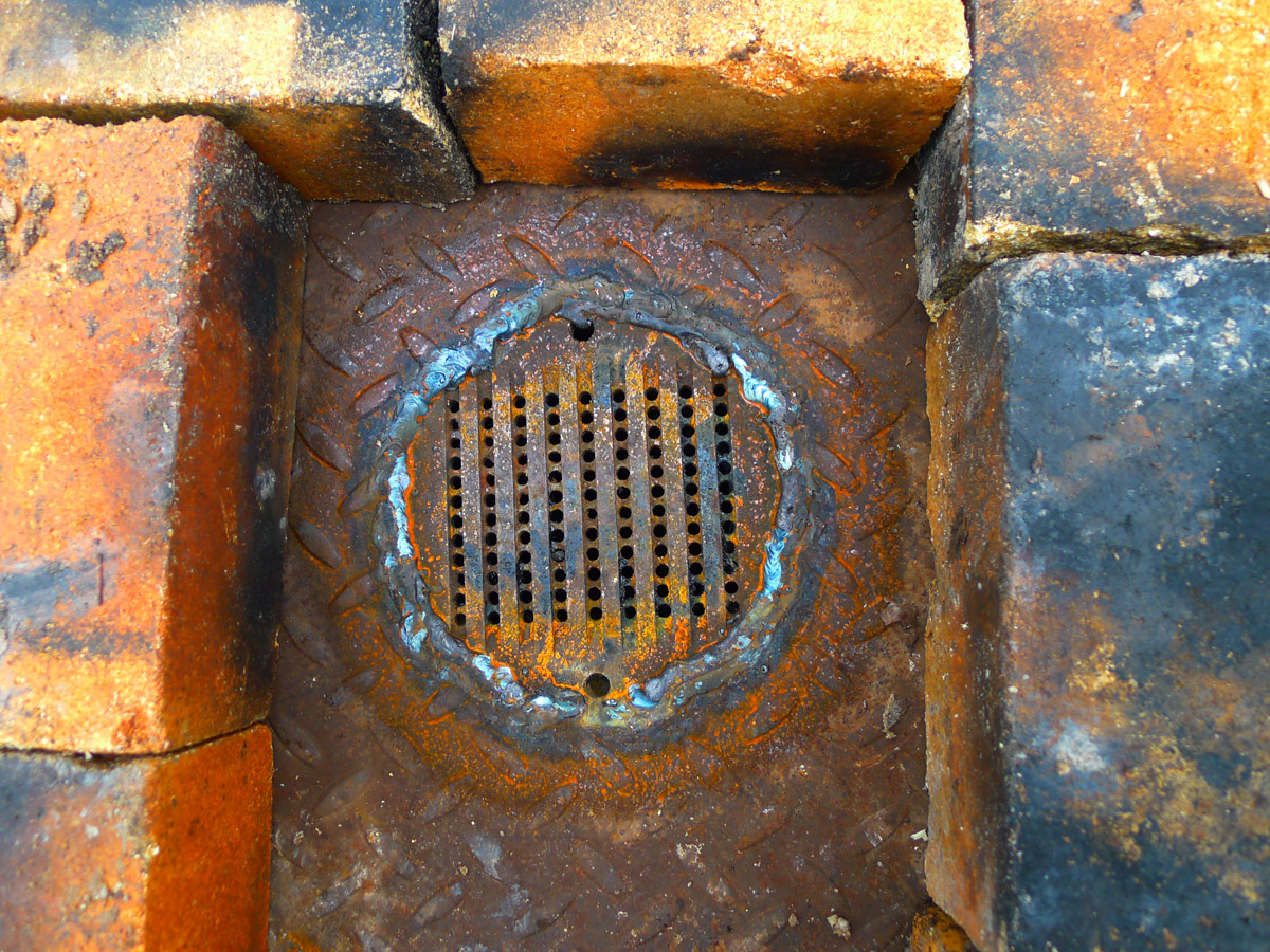

Немного о колоснике....по сути, это пластина любой формы, плотно прижатая, или как в моём случае приваренная к дну горна, через неё поступает поток воздуха от вентилятора или улитки, нагнетая жар в горне, тут как бы всё просто....классика жанра так сказать, нижний поддув.
Само дно горна, так же железное, это лист в 6мм толщиной, так же найденный среди дачного барохла.

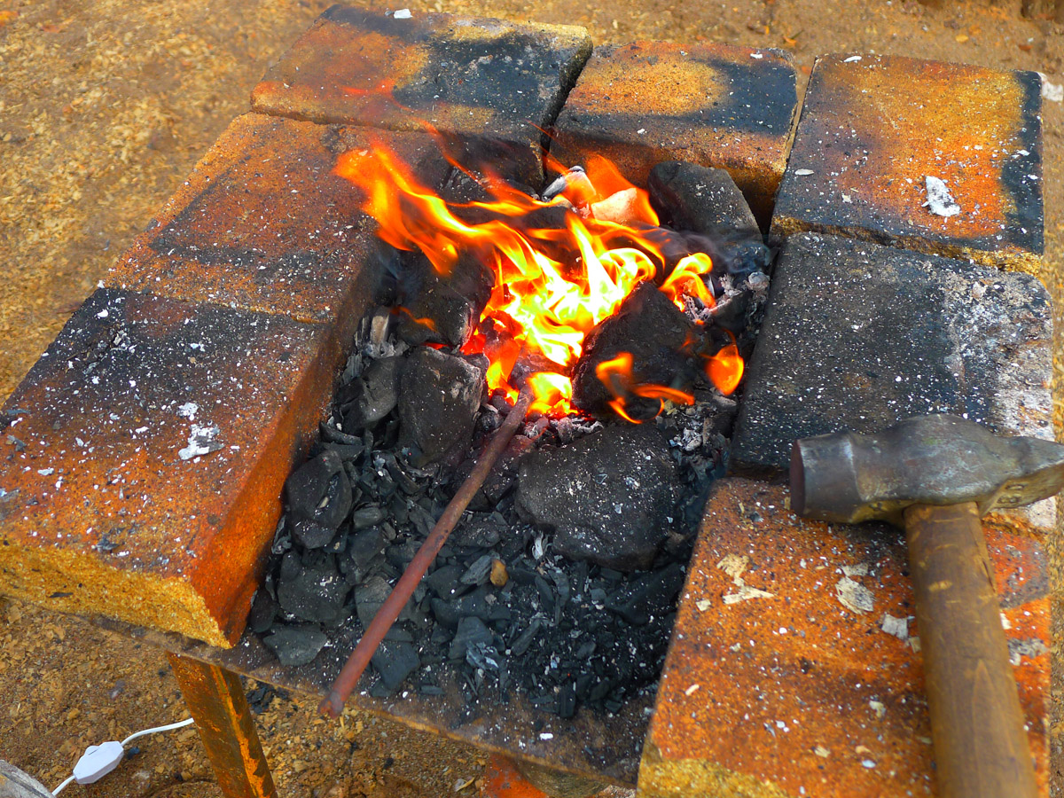

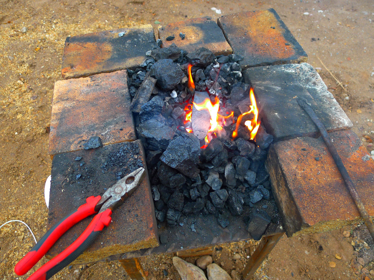

Вроде бы всё, можно приступить к испытаниям, для затравки каменного угля, всыпал немного угля древесного, иначе будет не так просто сделать, что бы каменный уголь занялся огнём.
P1040664.JPG [ 576.72 КБ | Просмотров: 21921 ]
Горн занялся работой, ну а я как то даже забыл про кувалду увлёкшись процессом, и сунув заготовку в горн, пошёл искать кувалдочку..... что тоже не из лёгких усилий, учитывая, что это не твоё хозяйство.
P1040665.JPG [ 432.49 КБ | Просмотров: 21921 ]
Обшарив все хоз.постройки, нужный инструмент так и не был найден, и в выборе между двуручной большой кувалдой для молотобойца, и самым большим молотком, перевес в выборе оказался в пользу последнего по вполне понятным причинам- держать заготовку и махать двуручным молотом, может разве что Грамозека из мультфильма "Тайна третьей планеты". :mrgreen:
P1040668.JPG [ 576.44 КБ | Просмотров: 21920 ]

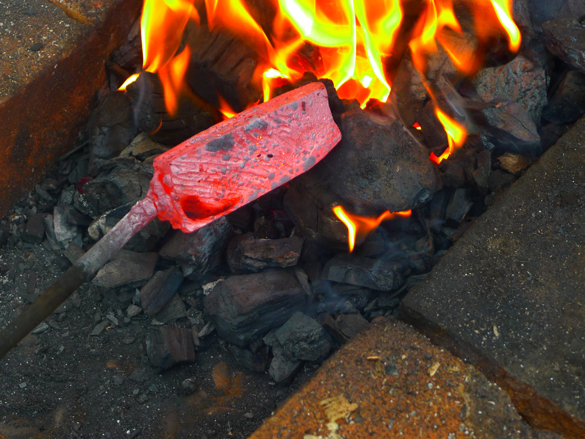

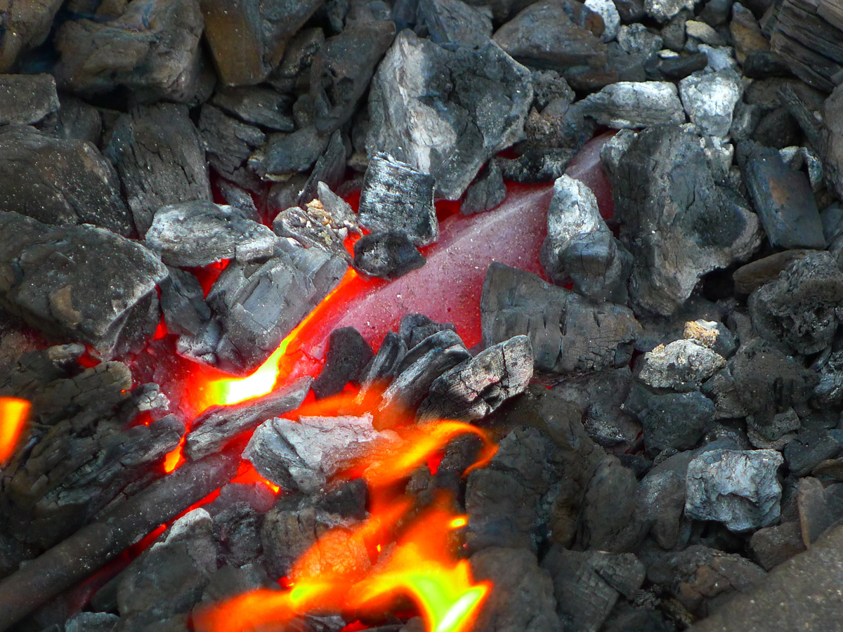

Вот оно ЧУДО, горн оказался вполне работоспособным и смог таки при проточном вентиляторе в 14 Вт и скоростью 105 кубических метров в час, разогнать заготовку до температуры ковки.
P1040673.JPG [ 355.02 КБ | Просмотров: 21920 ]

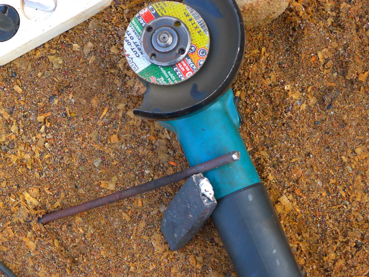

Убавив обороты вентилятора на минимум, что бы горн не погас, пошёл искать сварочник и болгарку, что бы хоть как то поправить ситуацию и продолжить свои извращения.
Зачистил заново арматуру и заготовку от окалины.
P1040685.JPG [ 604.45 КБ | Просмотров: 21852 ]
Заново приварил арматурину в заготовке, держалось отлично.

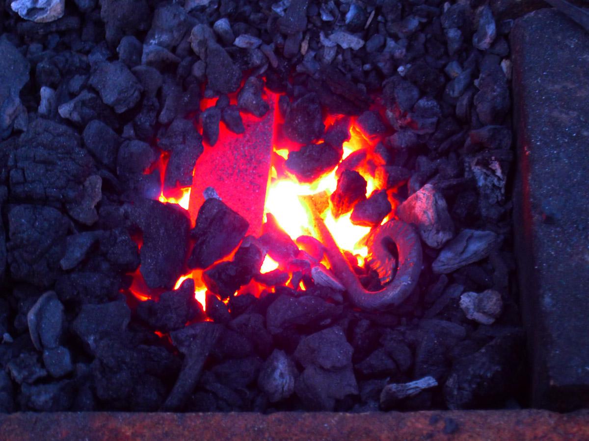

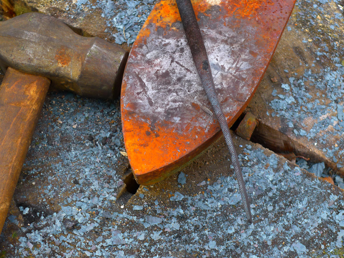

Прибавил оборотов на вентиляторе горна сунул в горн по мимо заготовки старый круглый напильник для проверки ковочных свойств в сравнение с мучающей меня заготовкой.
P1040687.JPG [ 306.89 КБ | Просмотров: 21852 ]
Напильник плющился после нагрева как пластилин, чего нельзя было сказать про очень неподатливую заготовку с арматуриной.
P1040689.JPG [ 537.85 КБ | Просмотров: 21852 ]

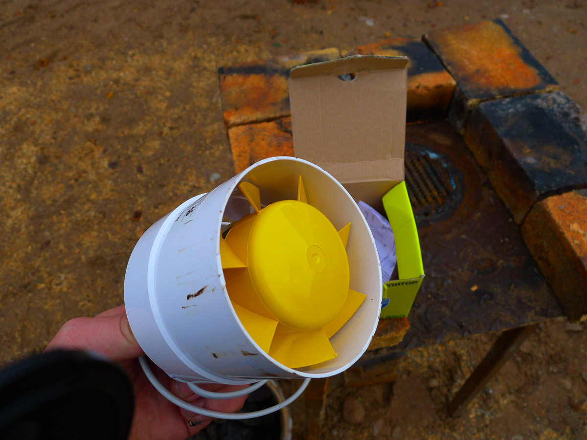

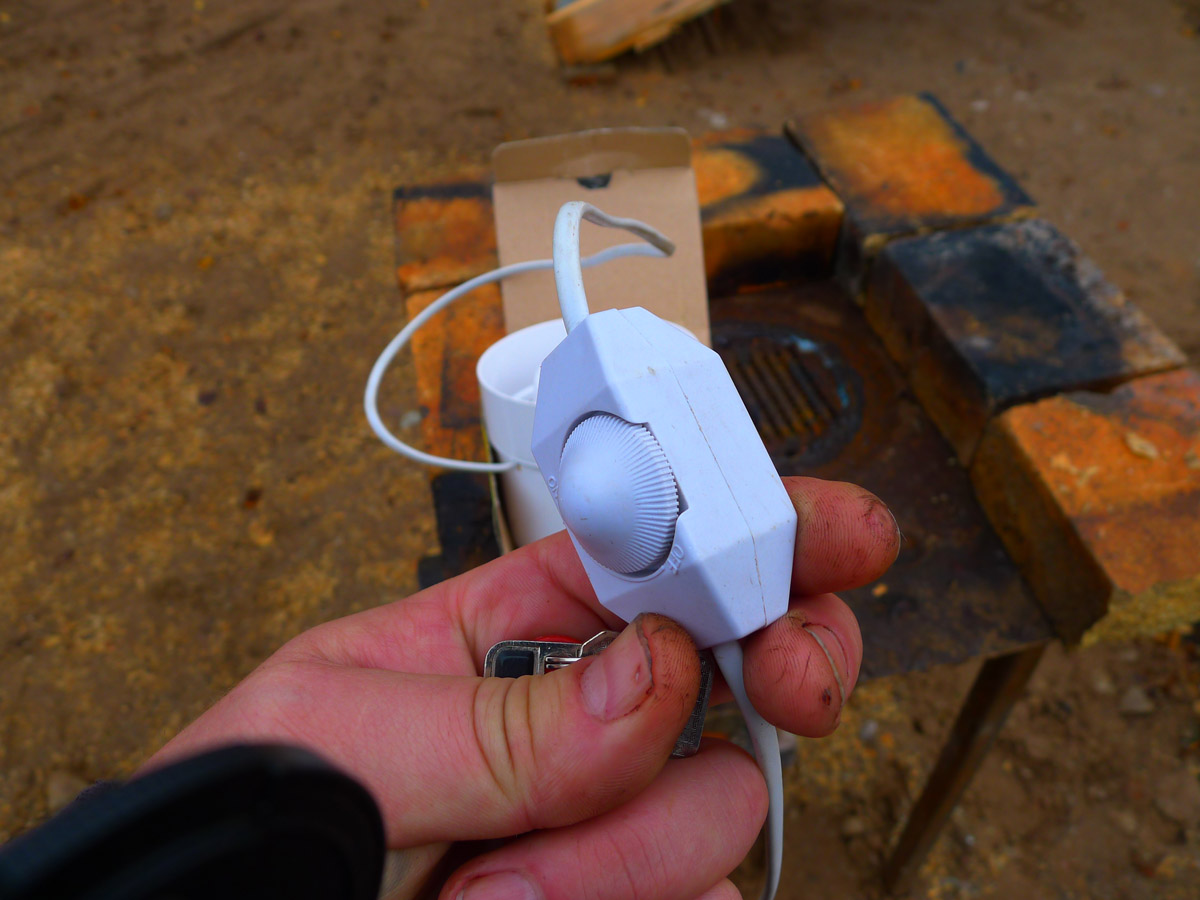

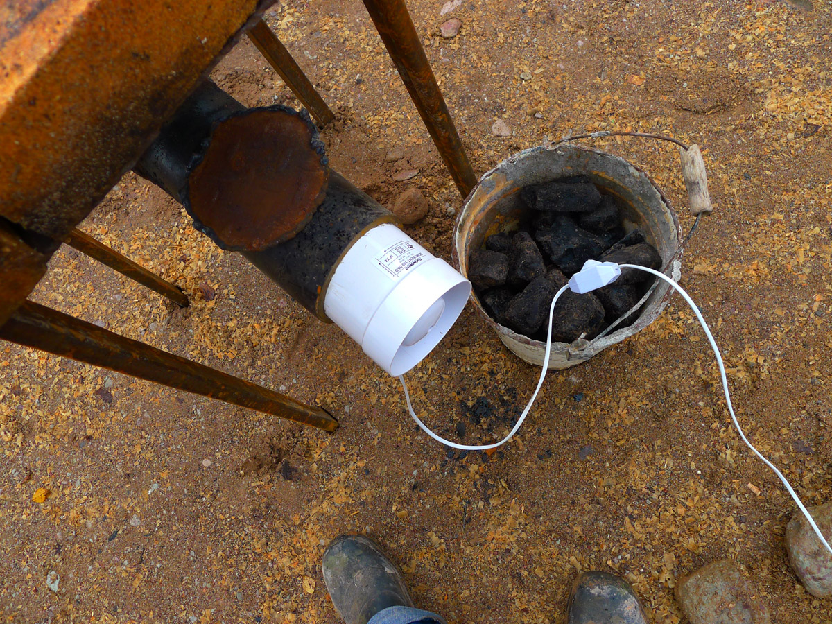

Тут я вспомнил, что хотел проверить, не нагреется ли труба около пластикового вентилятора,... даже не тёплая, на протяжении 4 часов труба так и не нагрелись, это порадовало.
P1040690.JPG [ 490.24 КБ | Просмотров: 21852 ]
Покажу ещё раз проточный вентилятор крупным планом, может кому пригодиться для опытов.
P1040692.JPG [ 234.27 КБ | Просмотров: 21852 ]

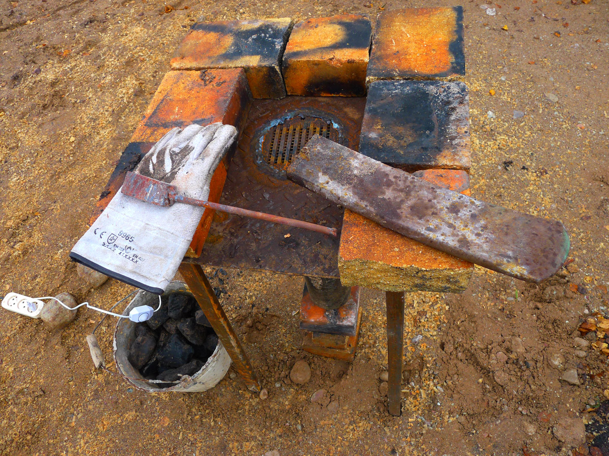

Вернусь всё же к заготовке, что не так я так и не понял, но эта тварь выматала все мои нервы.
Горн грел, потребляя мало угля и на весь процесс моих опытов ушло около трети ведра, за четыре часа.

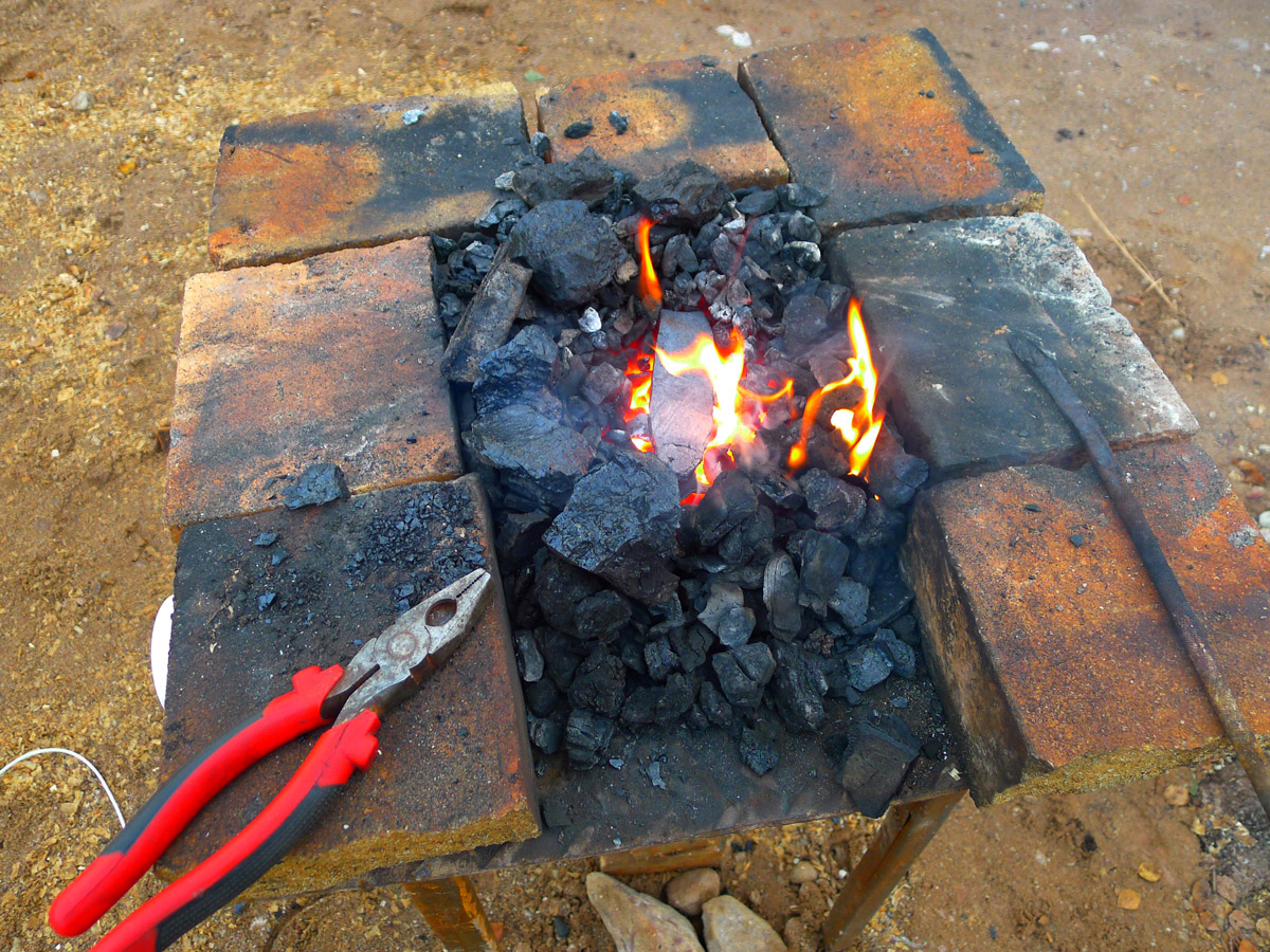

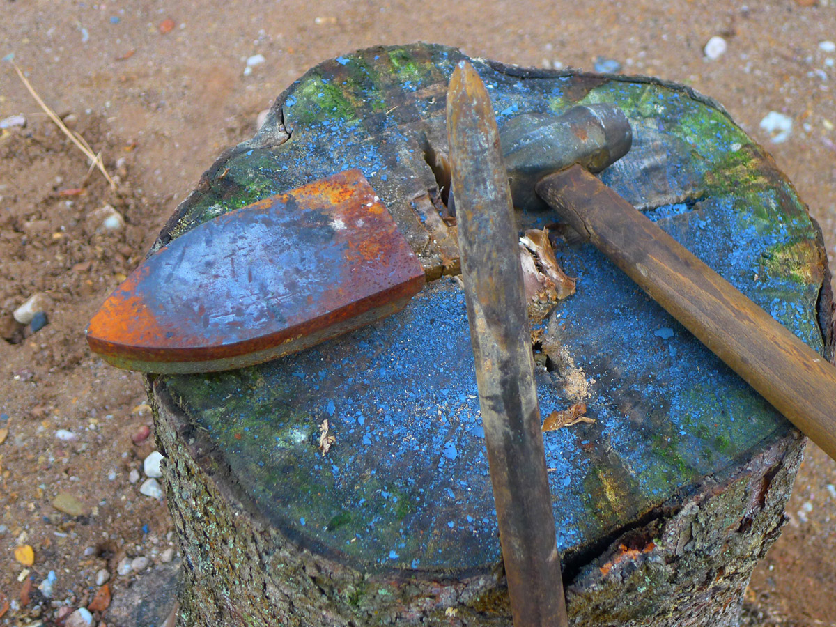

После очередных 4-5 нагревов и расплющевания, приваренная арматурина, всё таки не вынесла моих издевательств и опять оторвалась.
На этот раз, я уже забил и взял плоскогубцы, других альтернатив не наблюдалось.
P1040698.JPG [ 510.16 КБ | Просмотров: 21852 ]
И всё бы было хорошо, но обнаружилась другая проблема, подошва утюга слишком низкая и держать заготовку плоскогубцами просто не реально, не отодвинув импровизированную наковальню с середины пня на край.
Пришлось искать лом, и выкорчёвывать ручку утюга из пня, для его последующей перестановки.

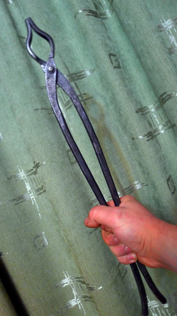

Мне подарили правильный инструмент, так что по возможности продолжу, тем более что и наковальню 75 килограммовую свояк подогнал и привез на место дислокации горна.....правда я ещё её не видел, а щипцы вот такие, очень удобная ВЕЩЬ, спасибо Псковсому кузнецу за подгон, Диме Сергееву.

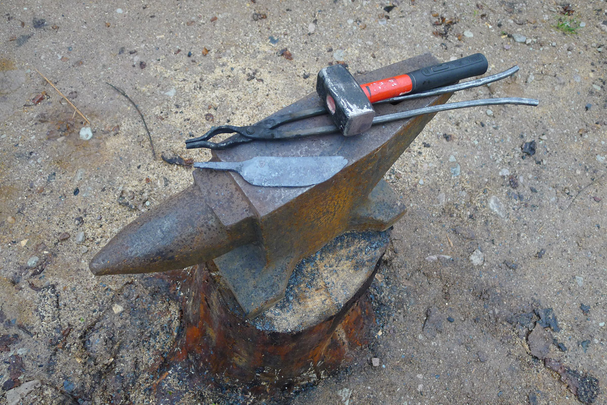

Третья серия. :)
Долго ли, коротко ли, но в эти выходные, снова удалось поковать.

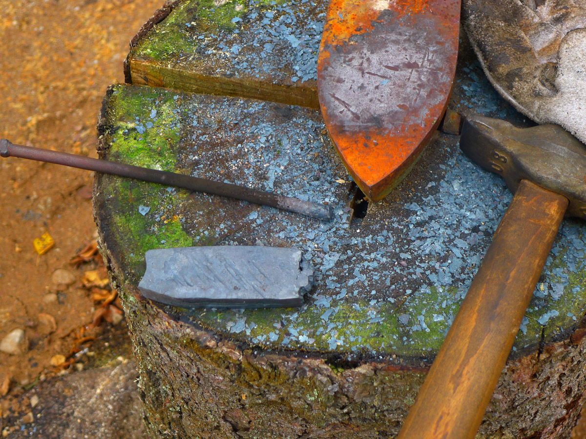

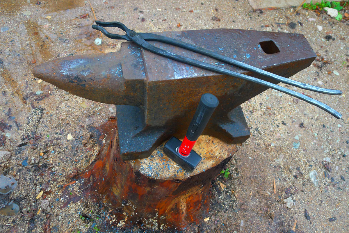

Получил подарок от свояка, наковаленку в 75 килограмм.
Утюг из пня удалил, спилил пень под размер наковальни, убрав ненужную теперь высоту.
P1040952.JPG [ 478.69 КБ | Просмотров: 21597 ]

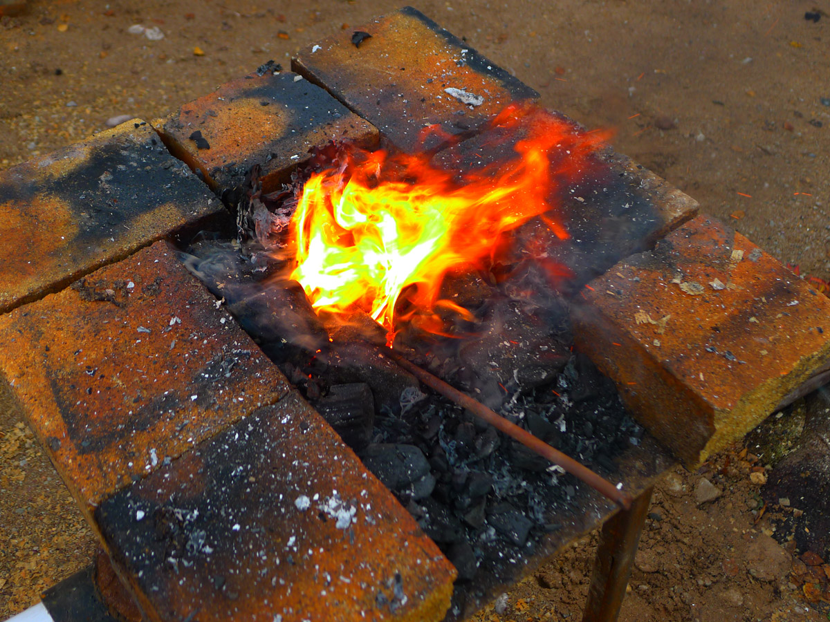

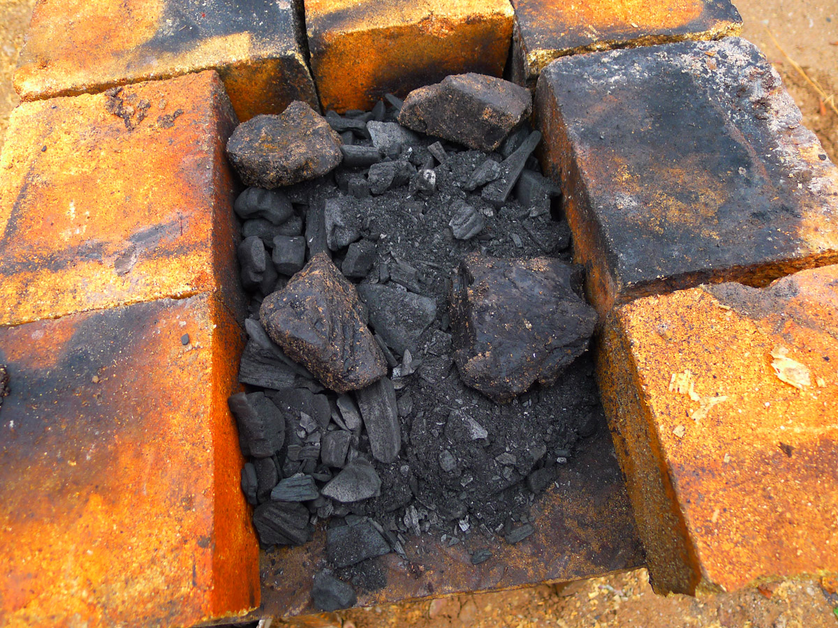

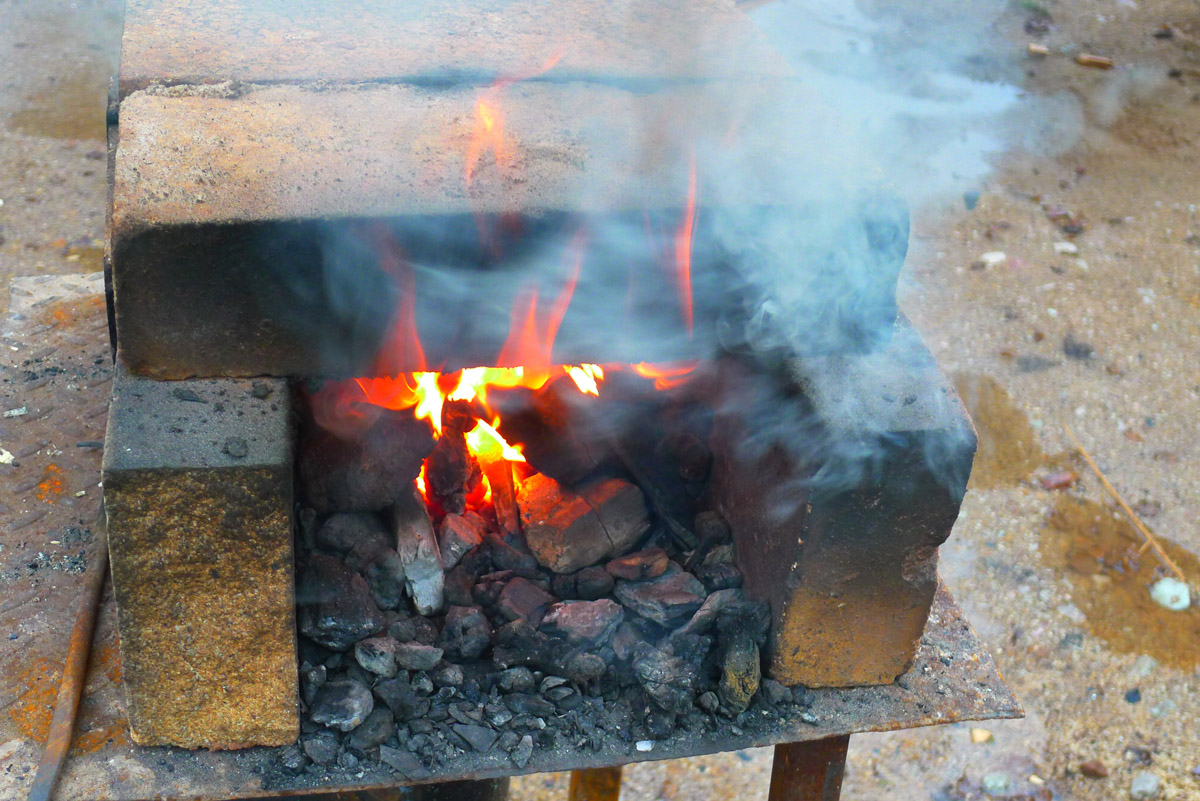

По советам знающих, горн был немного модернизирован, а именно - кирпичи поставлены на ребро, и сверху также накрыты парой шамотных кирпичей, что позволило выделить большую теплоотдачу от самого горна работая на улице.
P1040953.JPG [ 321.04 КБ | Просмотров: 21597 ]

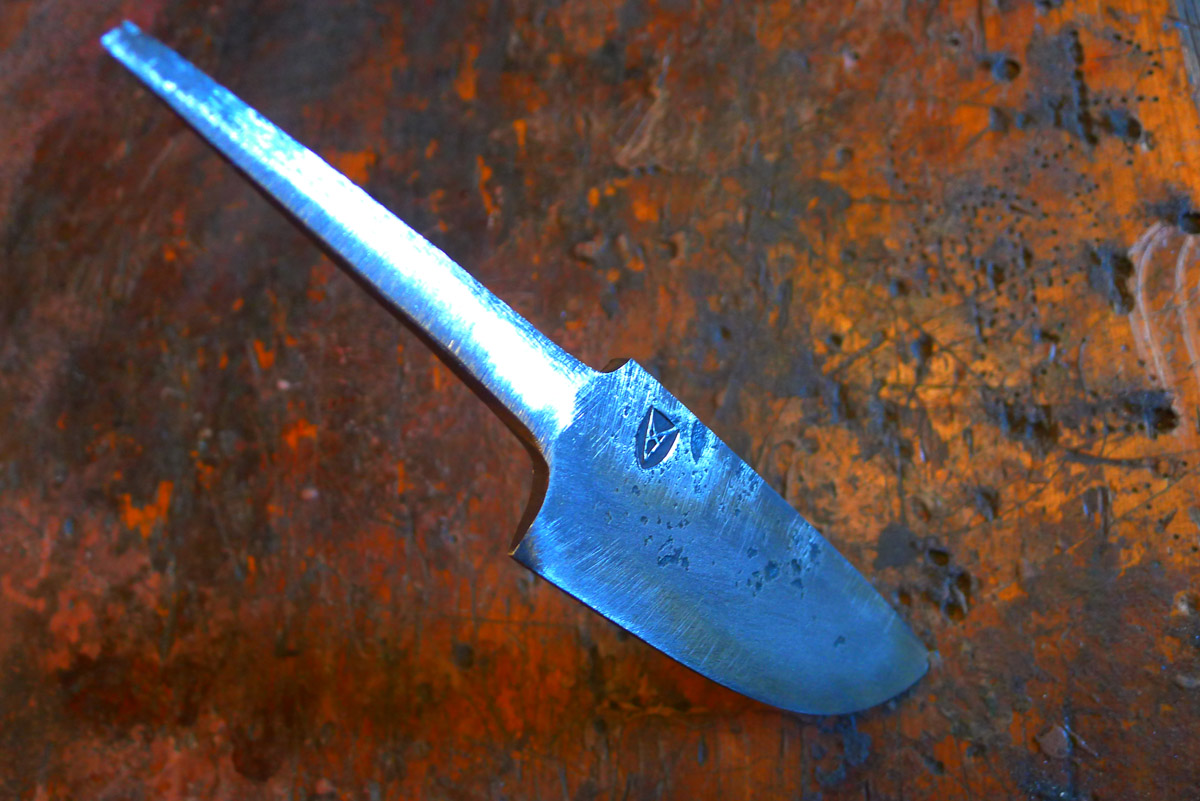

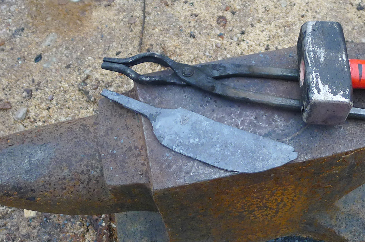

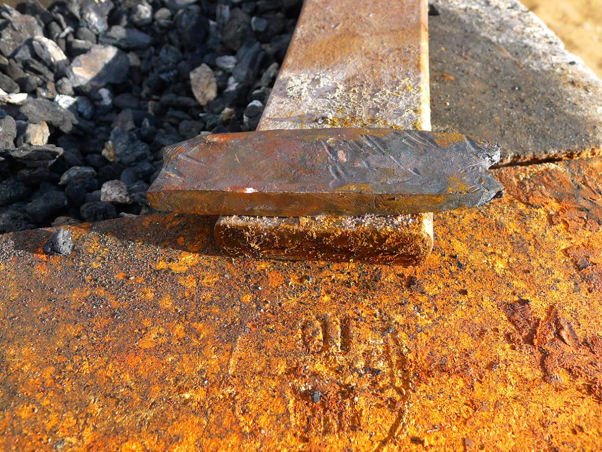

Всё было не зря, ЖЕЛЕЗЯКА СДАЛАСЬ, и была расплющена для дальнейшей обработки и превращения её в клинок, перед закалкой.
P1040958.JPG [ 455.32 КБ | Просмотров: 21597 ]
Температура горна позволила и клеймо поставить на поковку, без особого труда.
P1040956.JPG [ 341.2 КБ | Просмотров: 21597 ]

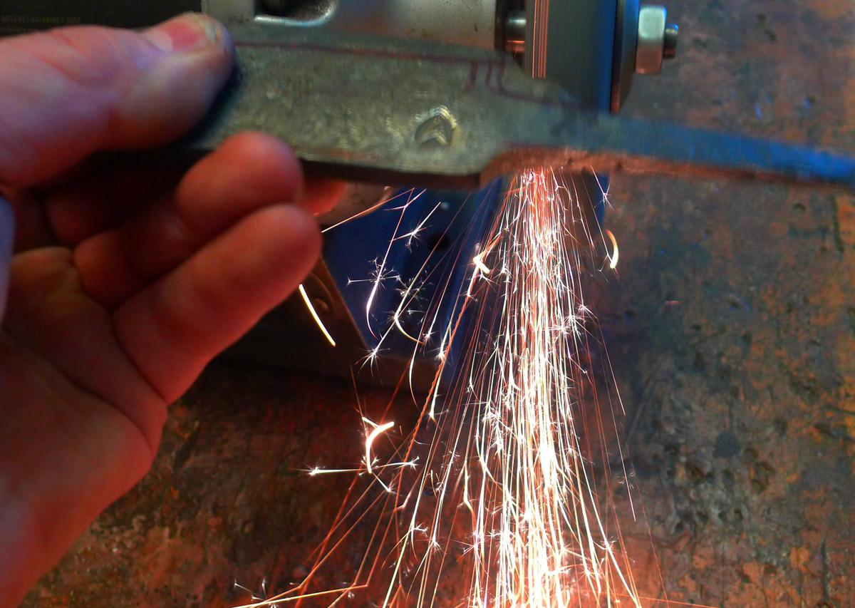

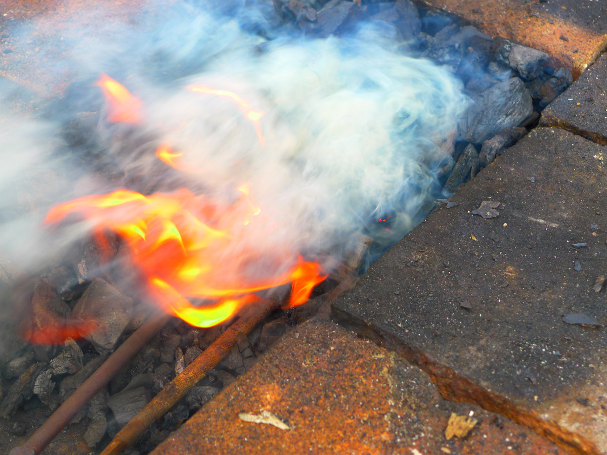

добавлю пару фот процесса.
P1040959.JPG [ 281.74 КБ | Просмотров: 21562 ]
P1040963.JPG [ 257.02 КБ | Просмотров: 21562 ]
А какова должна быть высота наковальни? По какую пуговку кузнеца? :)

СообщениеДобавлено: Пн окт 22, 2012 21:29
лицо наковальни, примерно на уровнем бойка кувалды, в опущенной руке, что бы можно было работать не сгибая позвоночник, индивидуально это всё. :wink:
Конечно индивидуально. Поэтому прошу ответа не в метрах-сантиметрах, а в пуговках.
Вот попалась картинка с кузнецом:
Наковальня у товарища (насколько я могу судить) чуть выше (на пару пальцев) колена.
Картинка правильная?
 Заголовок сообщения: Re: Сказка- Горн, но не ПИОНЕРСКИЙ
СообщениеДобавлено: Пн окт 22, 2012 22:15
Это не кузнец, а молотобоец, на такой низкой наковальне один много не накуёшь, через пару часов, радикулит замучает. :wink:
По хорошему, кто занимается ручной ковкой, должно быть 2 наковальни, одна низкая, для молотобойца, что бы разгонять железо- один держит заготовку, и при необходимости дополнительный инструмент, второй еб...шит здоровенной кувалдой. :lol:
Для одиночной ковки, нужна наковальня на том уровне, как я написал выше....щас погляжу, есть ли видяха для правильного понимания, как раз недавно во Пскове на мастерклассе у Бориса Милова были.
Вот Борис куёт на высокой наковальне.
А вот здесь Игорь Арефьев, держит слиток булата с инструментом, а "Танкист" работает молотобойцем, на низкой наковальне.....при этом Игорь стоит согнувшись, как бы здесь основное удобство для молотобойца должно быть.

Угу. Значит, на уровне "на-ладонь-ниже-пупка". Спасибо alex-wolff и Andrzej.
СообщениеДобавлено: Пн окт 22, 2012 23:49
Edward Henry Potthast. В кузнице.
Это очень высоко судя по фотке, может и оправдано для мелких работ, но нормального удара не будет, судя по всему художник немного исказил реалии. :wink:
вот эта наиболее удачная картинка расположения лица наковальни , относительно кователя.
СообщениеДобавлено: Пн окт 22, 2012 23:59
ы-ы-ы... Саша, на моё ИМХО "моя" и "твоя" высоты идентичны. меряй по штанам )))
"В общем вам по... пояс будет." старшина Васков. "А зори здесь тихие" )))
СообщениеДобавлено: Вт окт 23, 2012 0:01
меряй по штанам
:mrgreen: :mrgreen: :mrgreen: При чём здесь штаны Андрей? на руки надо смотреть, а не на штаны. :wink: :lol:
Боёк молотка или кувалды, должен ложится на лицо наковальни плашмя, при полностью опущенной руке, спина прямая. :)
